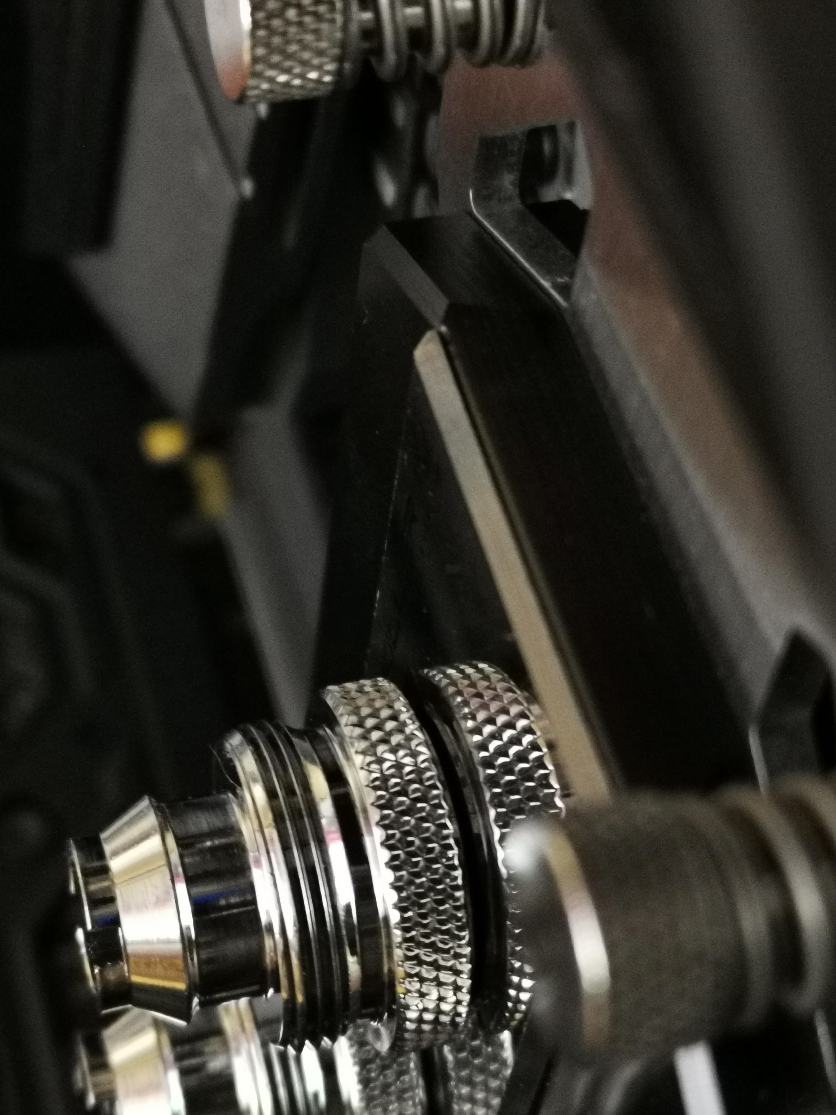

Ist das normal wenn zwischen Fitting und Kühler ein Spalt ist?
Beim oberen ein bisschen mehr als beim unteren.

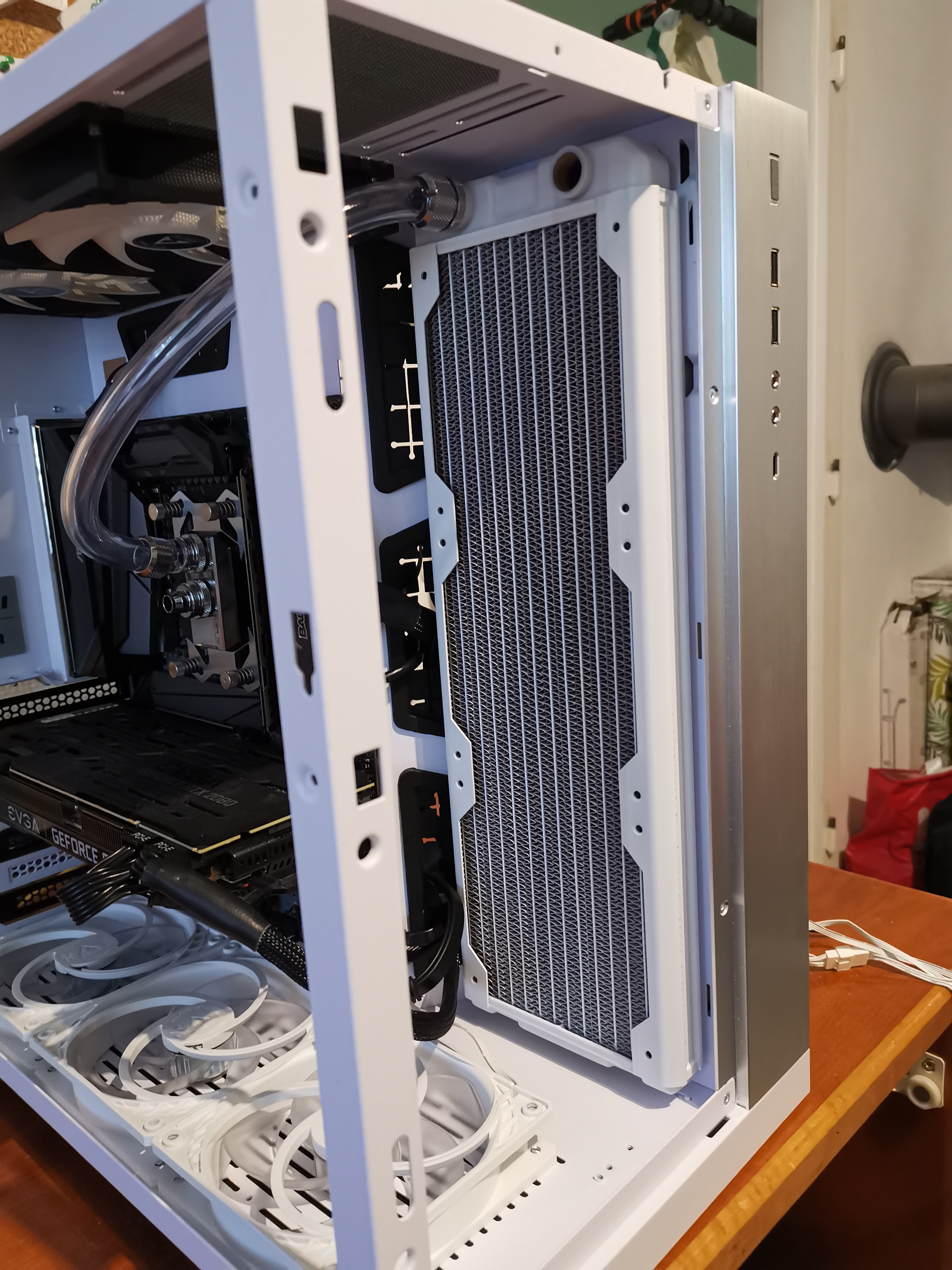

Ich überlege gerade ob es nicht besser ist wenn ich den Radi außen montiere.
Ich habe jetzt den Radi innen montiert, dadurch kann ich wegen dem Schlauch und Fitting oben keinen dritten Lüfter montieren wenns nötig wäre.
Ja sieht bei mit auch so aus. Einfach Handfest andrehen und es sollte dicht sein. Wenn nicht mit einer Zange etwas nachziehen, aber nicht wie verrückt.

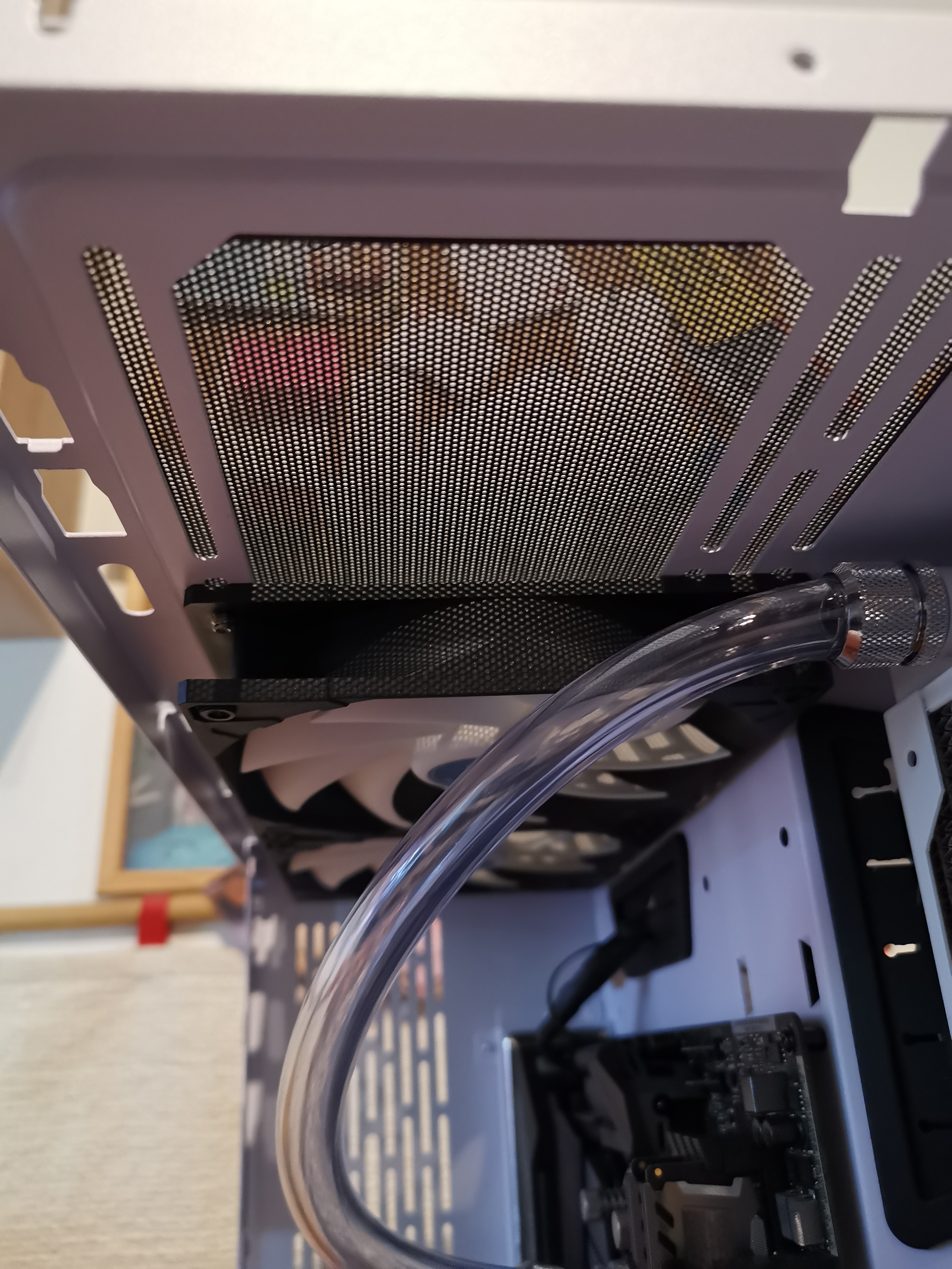

Warum sollte das nicht möglich sein? Geht es zur Not nicht, dass du die Lüfter hinten anschraubst?
Hab ich auch gemacht geht sich trotzdem nicht aus.
Dann hast du etwas falsch gemacht, weil es sollte kein Problem sein, dass man 3 Lüfter montieren kann.
Wie gesagt zur Not die Lüfter hinter den Radiator machen und es sollte 0 Probleme geben.

Ich glaube du hast mich falsch verstanden.
Die Radi Lüfter sind nicht das Problem, sondern die Lüfter im Deckel die die warme Luft rauspusten, da kann ich bei Bedarf keinen dritten mehr montieren weil der Schlauch im weg ist.
Ahhhh ok so wird ein Schuh draus :D Jetzt habe ich es verstanden das Bild hat geholfen.
Ja das ist eines der üblichen Probleme mit dem Case, da wurde einfach nicht ganz zu Ende gedacht. Lass den dritten Lüfter einfach weg, raus kommt die warme Luft schon, da brauchst du dir keine Sorgen machen ;)

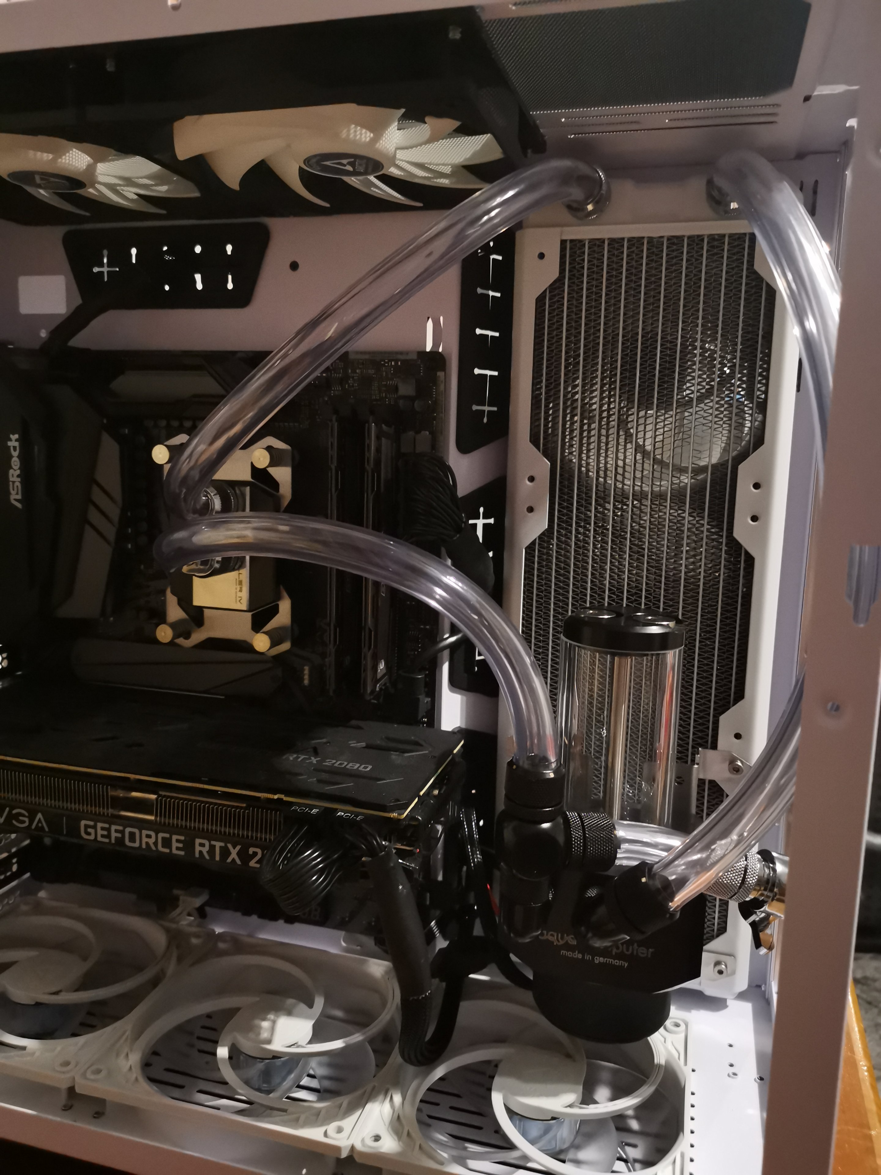

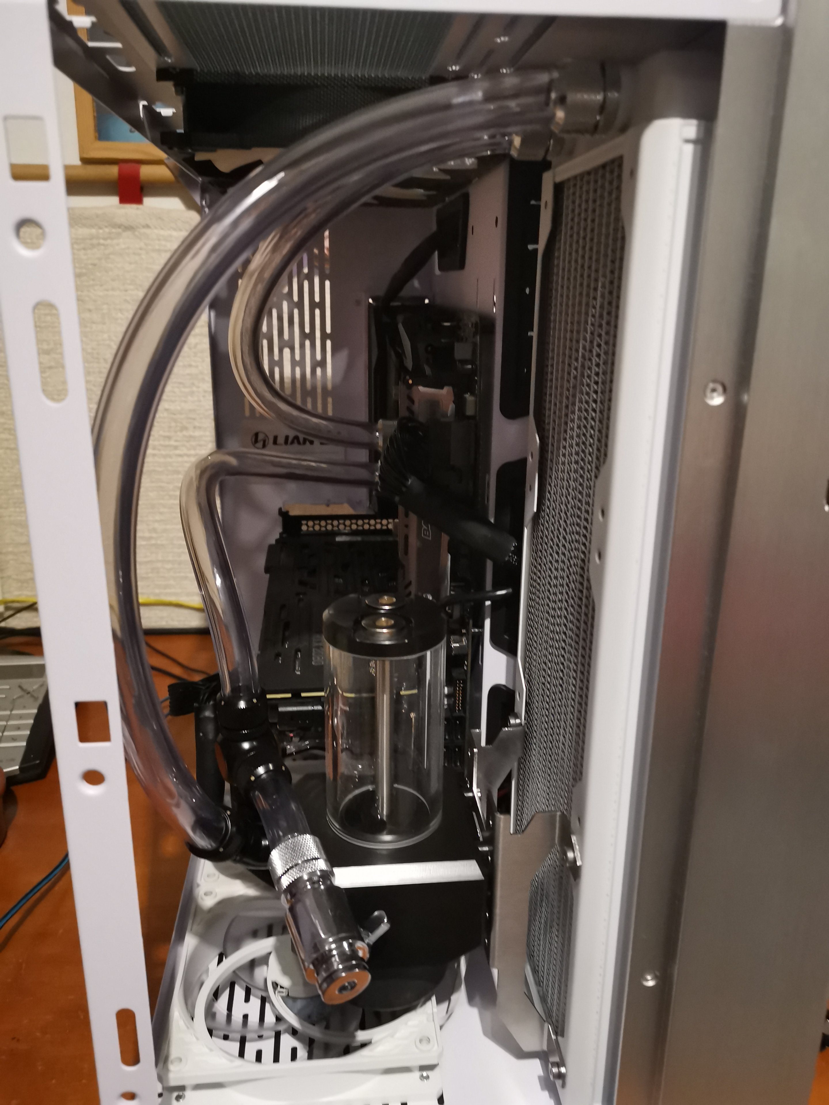

Habe jetzt alles eingebaut und verschlaucht was sagt ihr dazu?
Des beim AGB gefällt mir nicht so gab aber keine andere Möglichkeit.

FUSION5 schrieb:
Schon befüllt für den Testlauf?
Noch nicht
Pumpe und Quadro an 12V?
Wäre es besser wenn ich den AGB in der Mitte vom Radi montiere, dann würde wahrscheinlich ein Winkel wegfallen?
Ist vielleicht eh besser, sonst passt unten kein 360 Radi mehr hin falls ich die Grafikkarte umbauen möchte.
ich mische mich hier kurz ein,
da dir dein Ablass beim AGB nicht gefällt stell sich mir die frage ob du das T Stück nicht direkt am AGB anbringst, somit könntest du den Winkel sogar vermeiden.
Du kannst das Wasser auch von oben in den AGB zurück fliesen lassen um da noch einen Winkel zu vermeiden, ist dann schwerer zu Entlüften, und dann dort den Ablasshahn platzieren, am besten so dass das Ventil auch am AGB verschraubt ist mit einen Doppelnippel
AGB in der Mitte des Radis wäre auch nicht blöd bei der Größe
