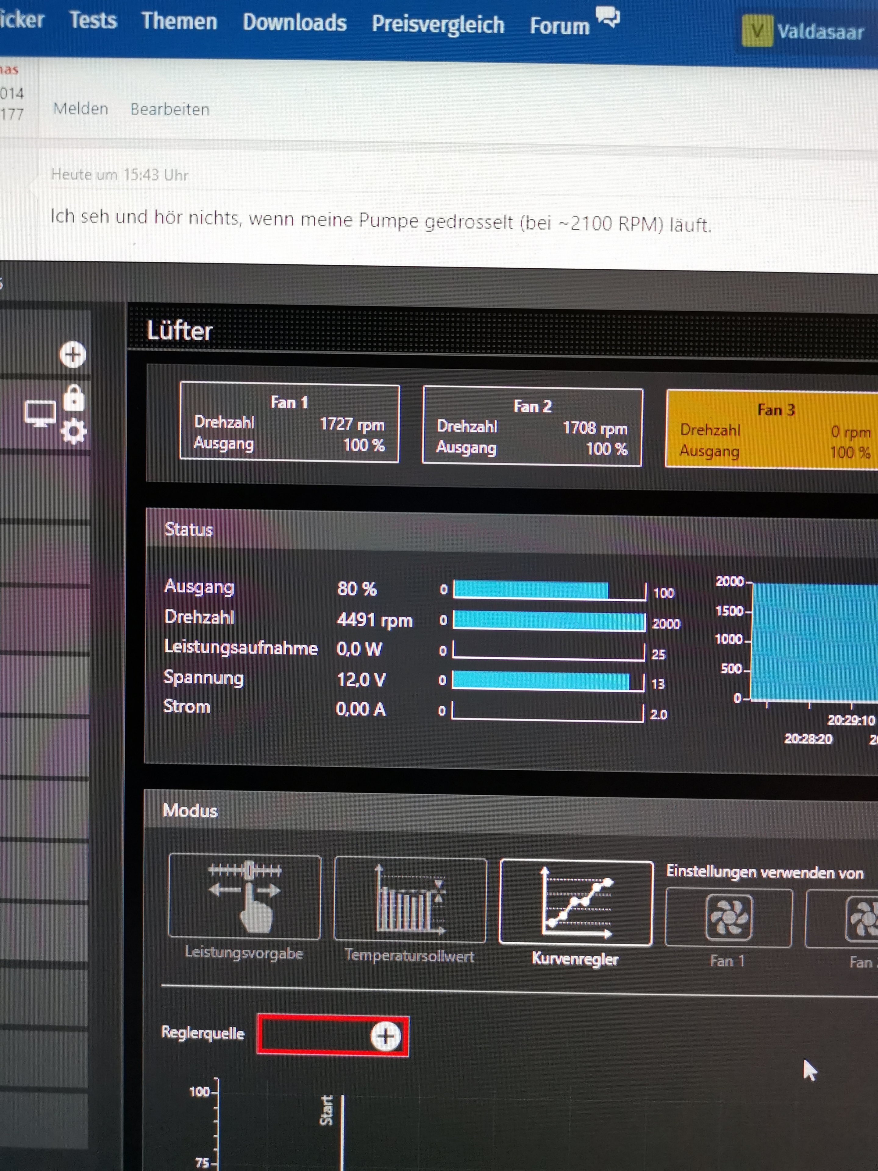

Wie kommst du darauf? Der Ausgang läuft auf 80%, die D5 liefert nur die Drehzahl und bekommt dafür das PWM Signal, Strom kommt über das Netzteil.
Auf 100% sollte eine D5 ~4800-4850 rpm haben. Benutze keinen Kurvenregler für die Pumpe, einmal per Sollwert eingestellt und fertig.
Valdasaar schrieb:Leistungsaufnahme und Strom steht Null
Weil das nicht über den PWM Lüfterstecker läuft?
Ist der Anschluss auf PWM konfiguriert? Mach doch erstmal eine einfache PWM % Vorgabe.
Ich habe die Pumpe an Lüfteranschluss 4 angeschlossen, das laut Handbuch der PWM Anschluss ist.FUSION5 schrieb:Weil das nicht über den PWM Lüfterstecker läuft?

Die Quadro kann nur PWM, das passt schon.FUSION5 schrieb:Ist der Anschluss auf PWM konfiguriert?
