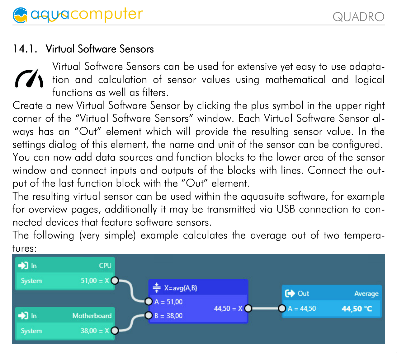

Hättest du ein Bild von deinen Settings? Ich nehme mal an, dass das nur mit der neuen AE Suite einstellbar ist (wo sich Logikfunktionen einbauen lassen)?
Nutze für die Differenzregelung ebenfalls die virtuellen Sensoren - sollte beim Quadro genauso laufen?
Edit: Danke für die Infos @0-8-15 User - auch ein interessanter Ansatz :)

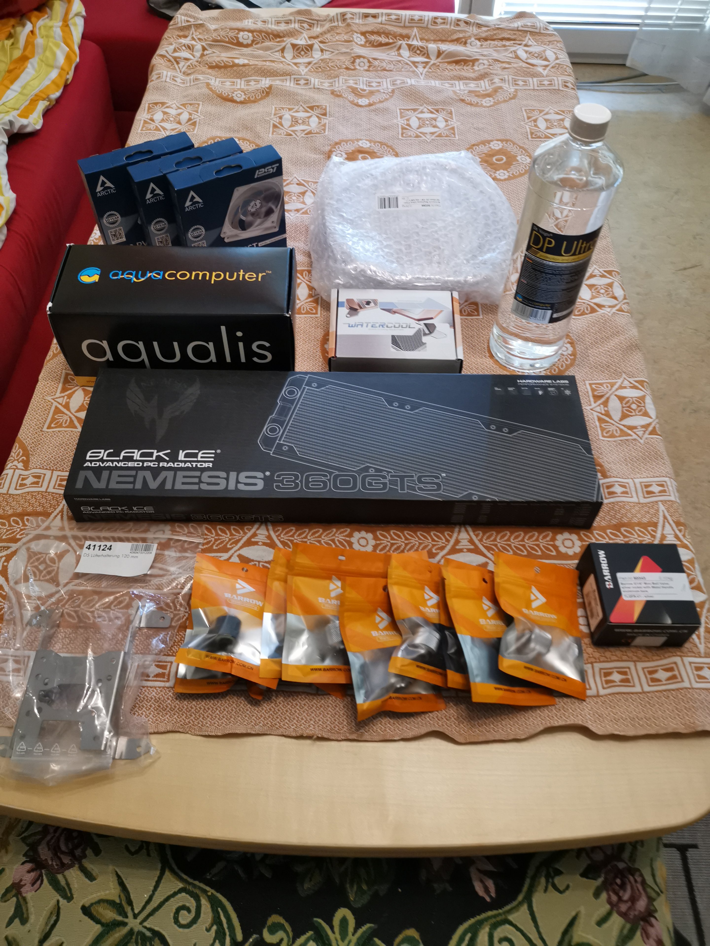

Auf den Quadro und die PWM Pumpe noch warten, dann kanns losgehen mit dem basteln 🙂
Der AGB ist ein ganz schöner Brocken, und der CPU Kühler hat ein Gewicht na hoffentlich hält das Mainboard das aus.:o
