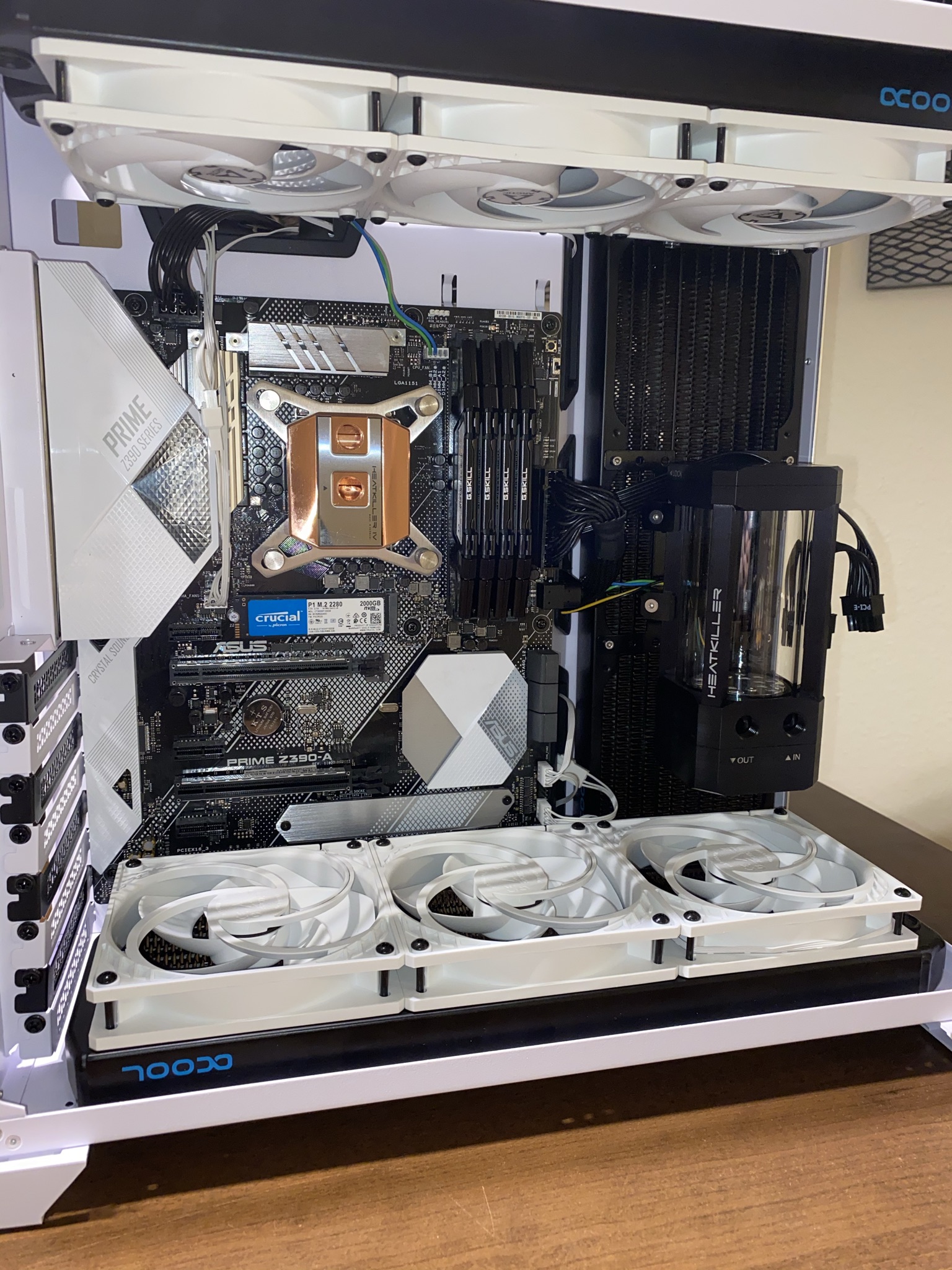

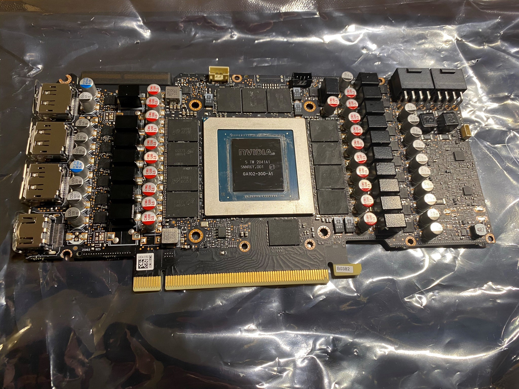

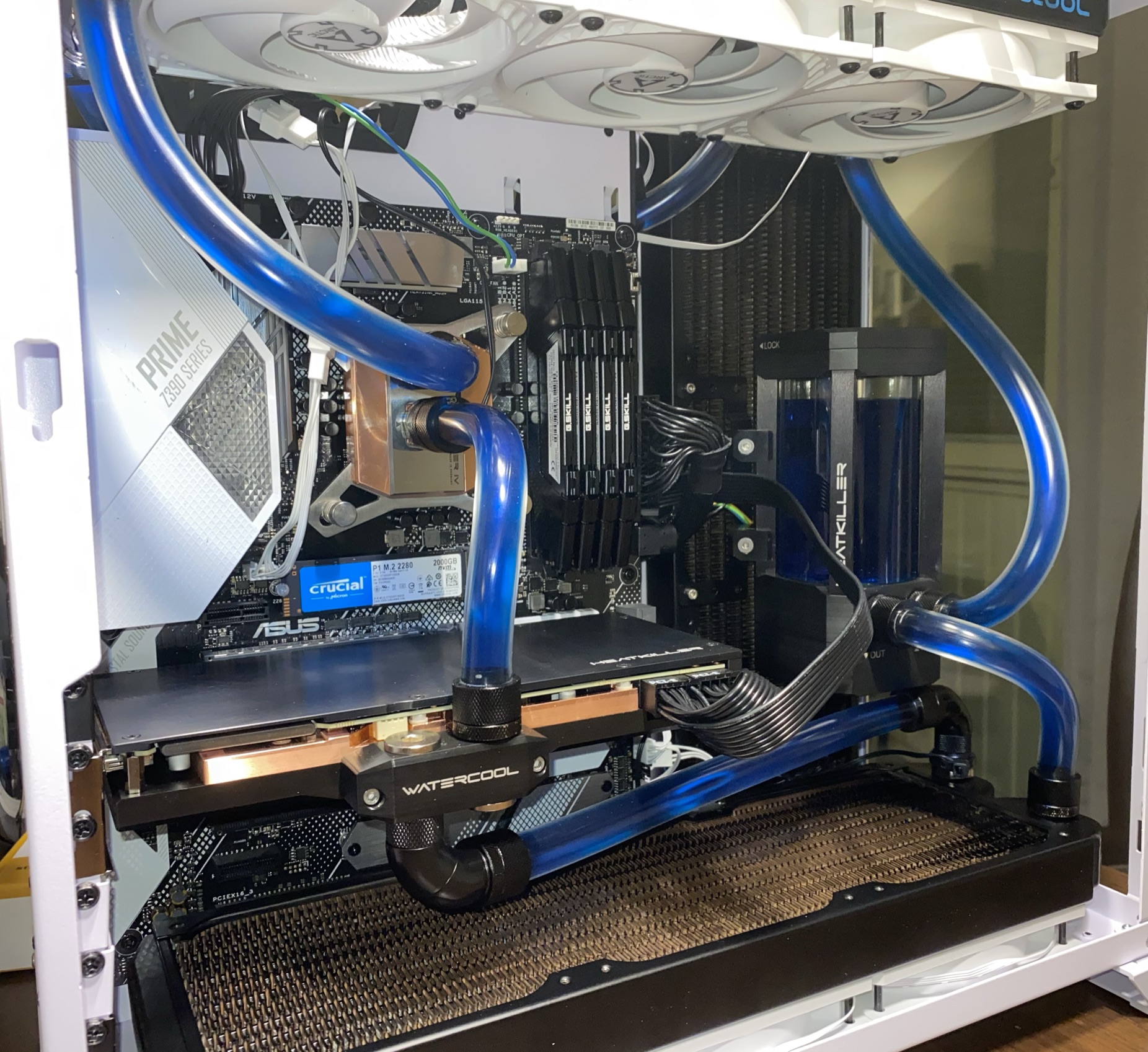

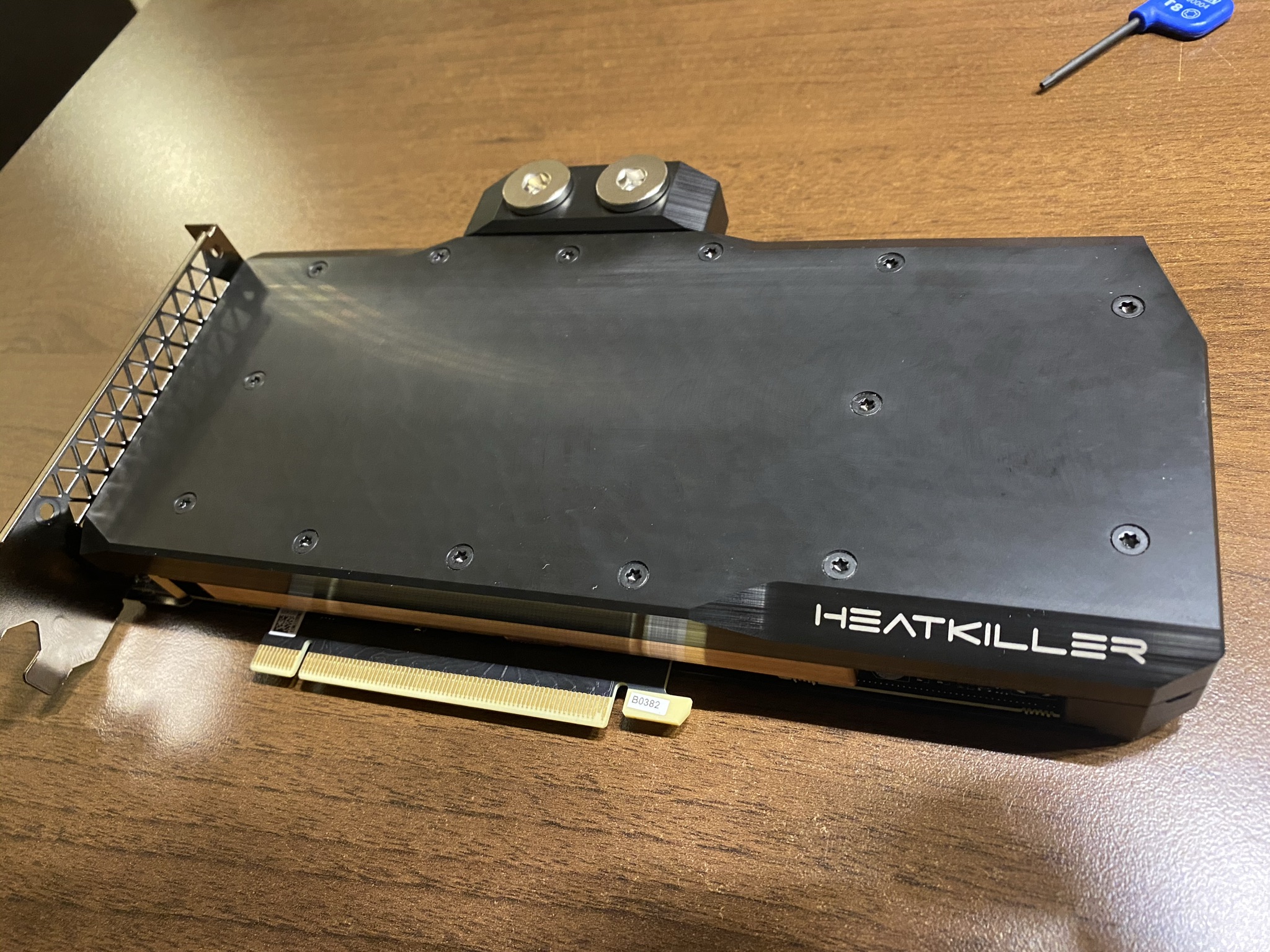

N'abend zusammen,
ich habe am Wochenende gerade zufällig ein Lian-Li O11-D (non XL) mit drei 360er Radiatoren und PNY 3090 sowie Intel i9 9900k zusammen gebaut.
Kühlleistung reicht damit völlig aus. Vermutlich hätten auch nur zwei Radis gereicht. Aber viel hilft ja bekanntlich viel...
Sieht dann so aus:

H3llF15H schrieb:
(und bitte etwas dicker als diese 38mm-Dinger)
In diesem Gehäuse wird das doch spätestens, wenn man drei 360er verwenden will, reichlich eng. Aber schlimm ist das nicht, wenn man Radiatoren mit 30er Dicke verwendet - schliesslich hat die Dicke viiieeel weniger Einfluss auf die Kühlleistung als die reine Oberfläche.
