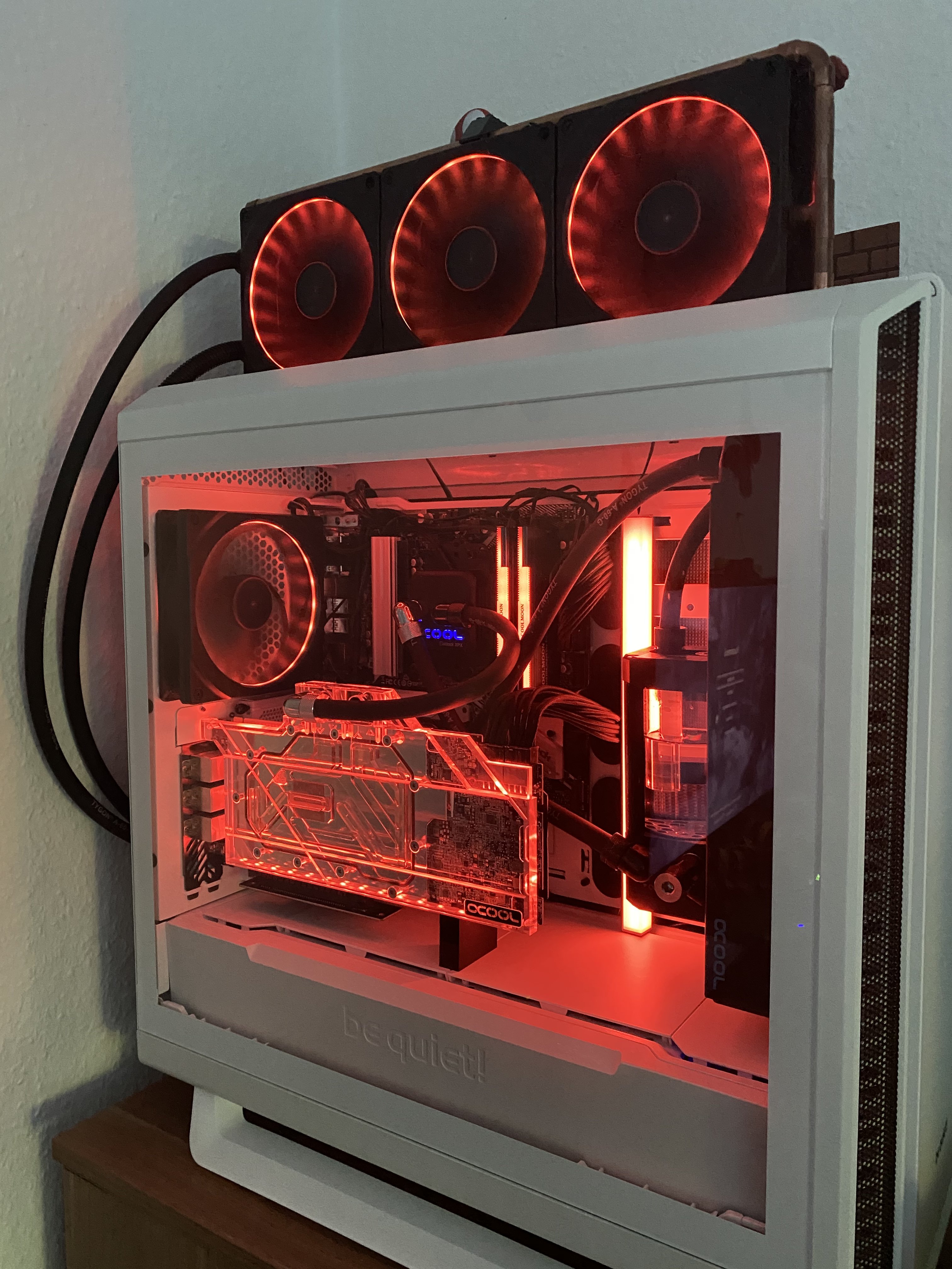

Alternativ: was externes? Externer Radiator mit Pumpe und AGB dran?
Könnte man mit Schnellverschlüssen am Schlauch gut realisieren.
Mit ein wenig Basteln eig die beste Lösung auch im Sinne Performance.
  • 360 Radiator nach draußen
  • Pumpe und AGB mit einem 120mm Mount dran
  • Schlauch mit Schnellverschlüssen ins Gehäuse
Such dir was aus.
Jedenfalls würde ich für etwas in richtig custom eher das Geld in die Hand nehmen.
Im Zweifel auch für ein neues Gehäuse ;)
Edit: und extern kann auch cool sein wenn es kein mora ist, siehe Bild.
Reaktionen: ExtremBenutzer
