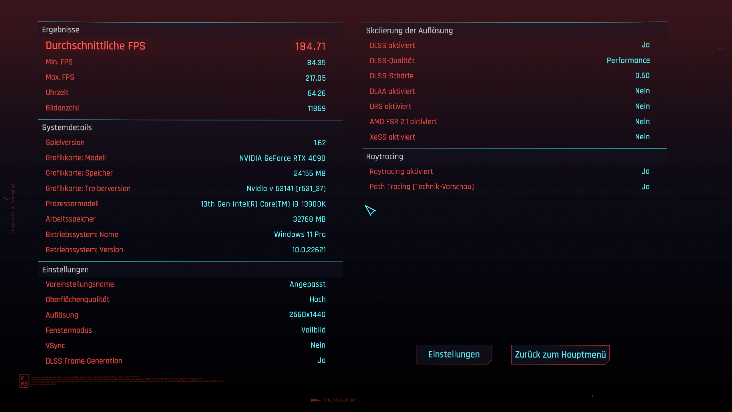

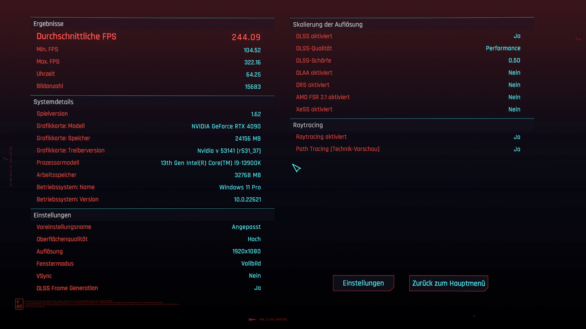

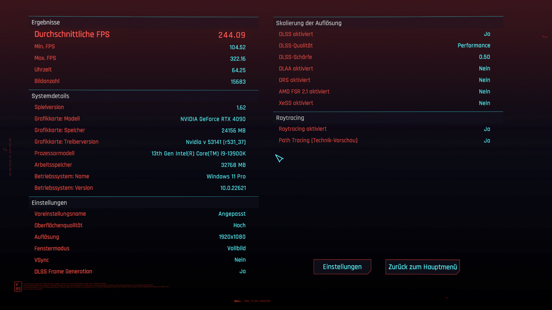

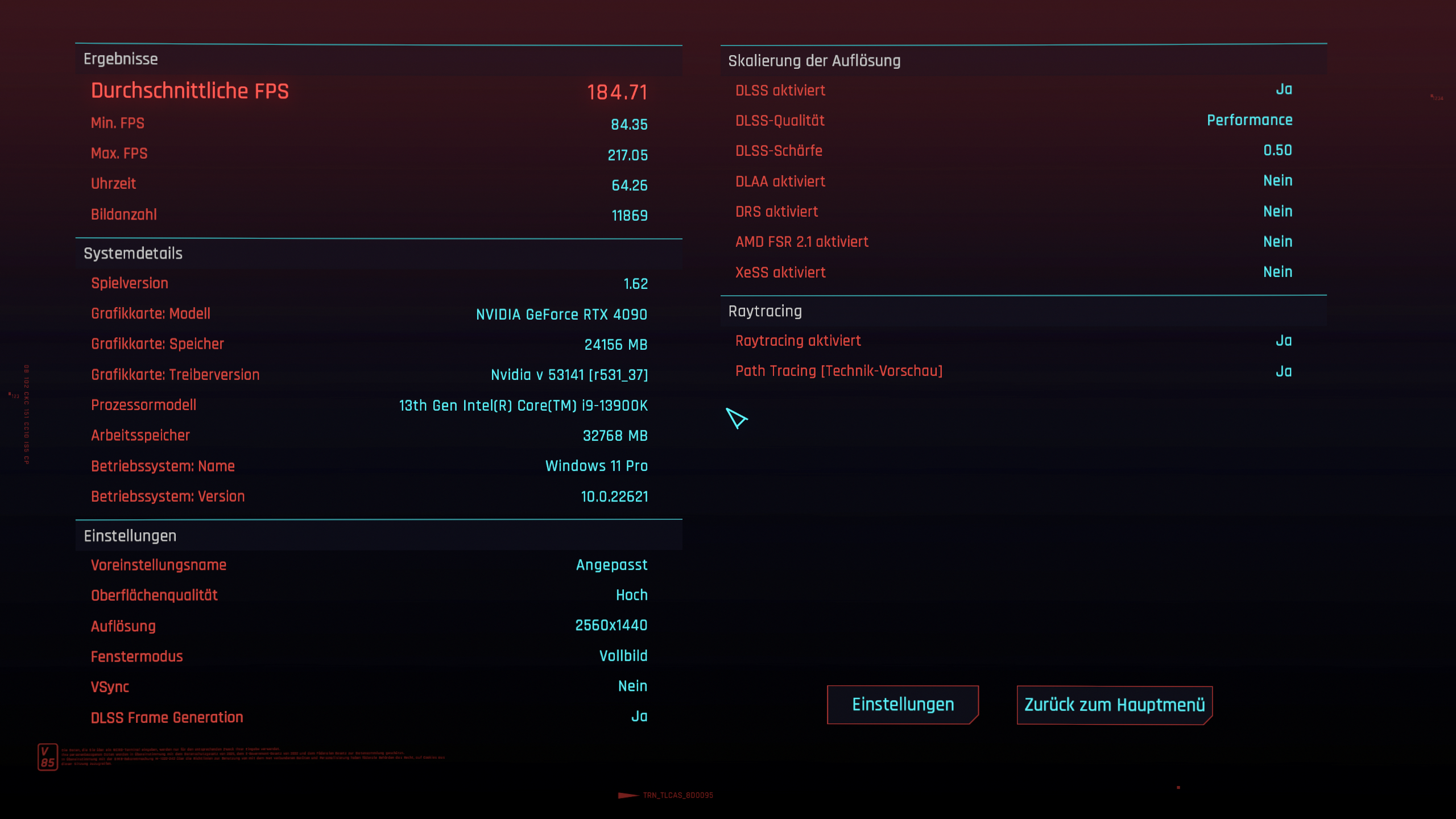

System: RTX 4090 OC, 13900K UV (100W), DDR5-6600CL36
1.920 x 1.080, DLSS „Performance“ + Frame Generation: 244
2.560 x 1.440, DLSS „Performance“ + Frame Generation: 184,7

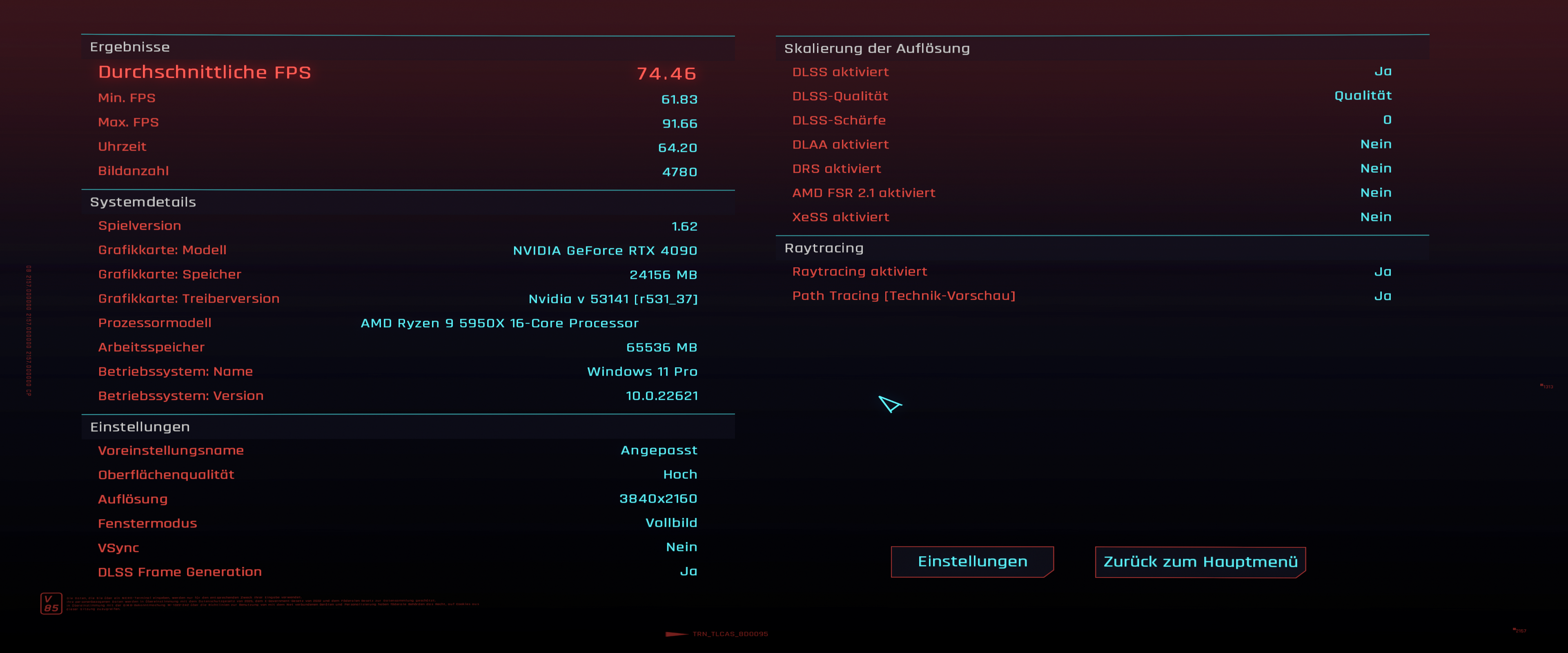

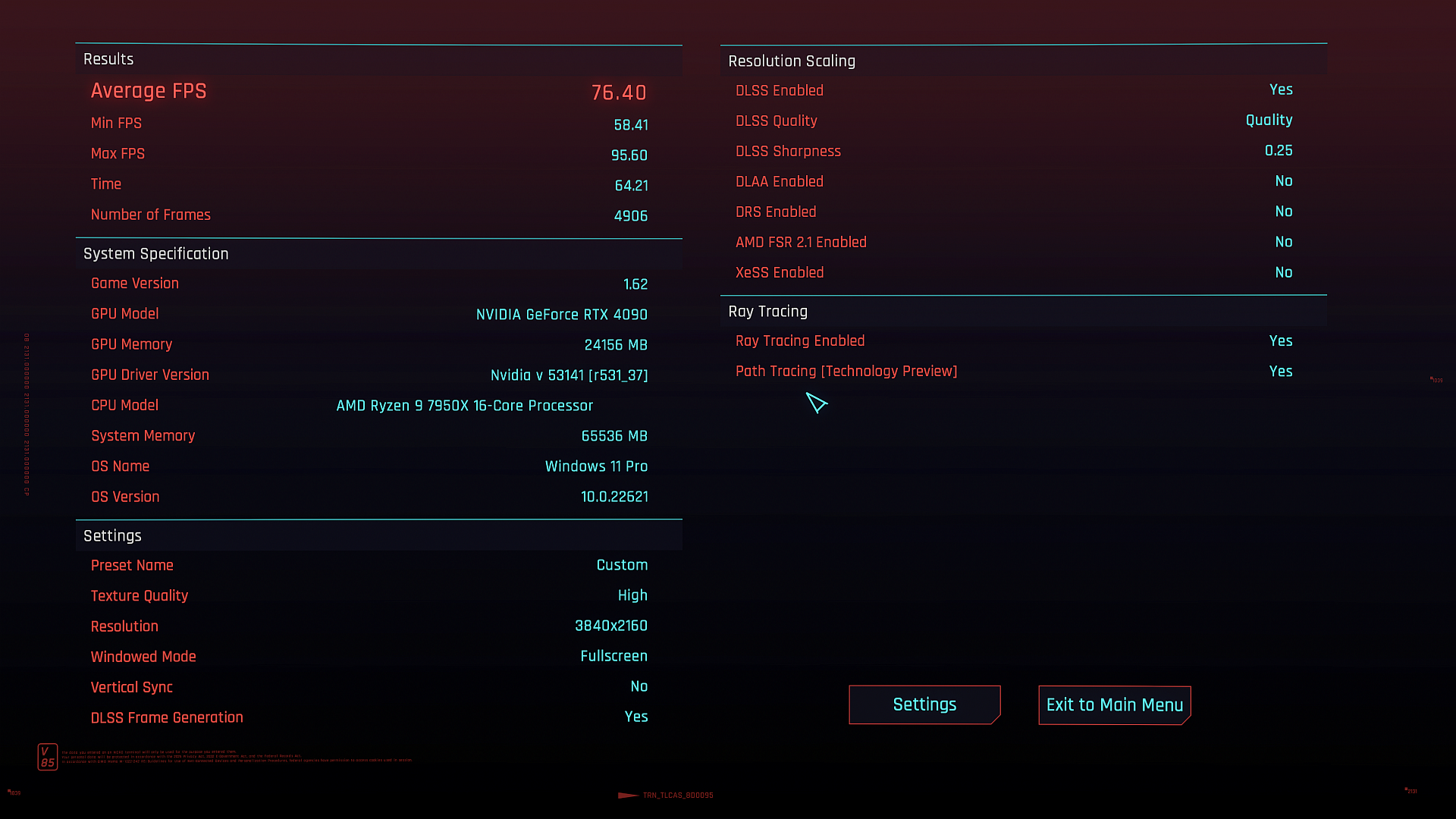

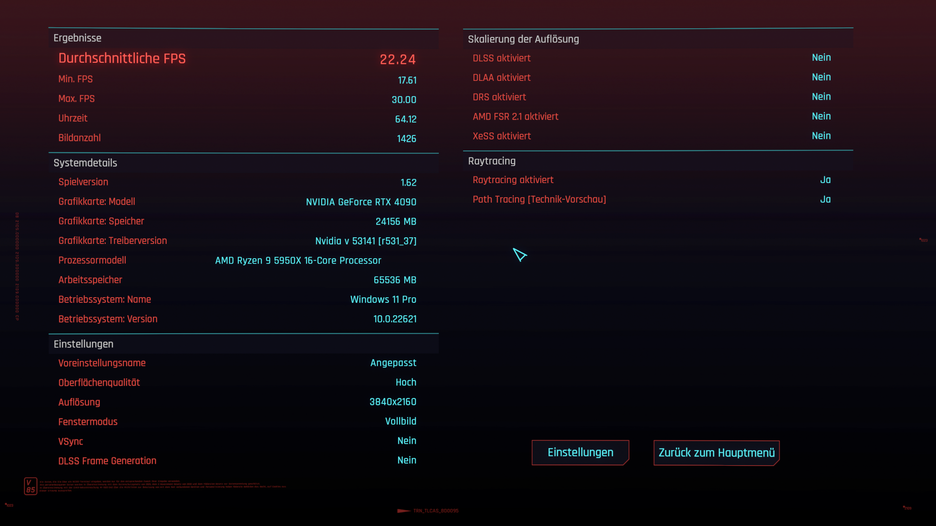

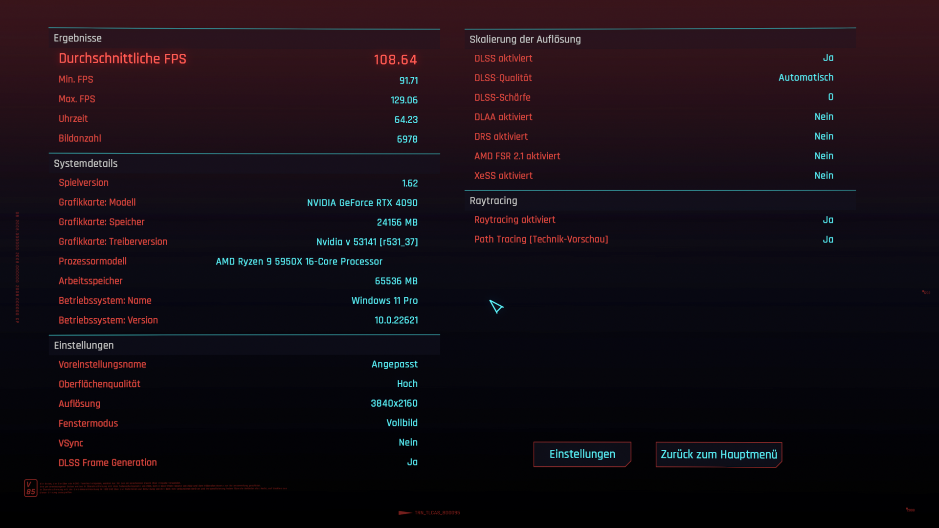

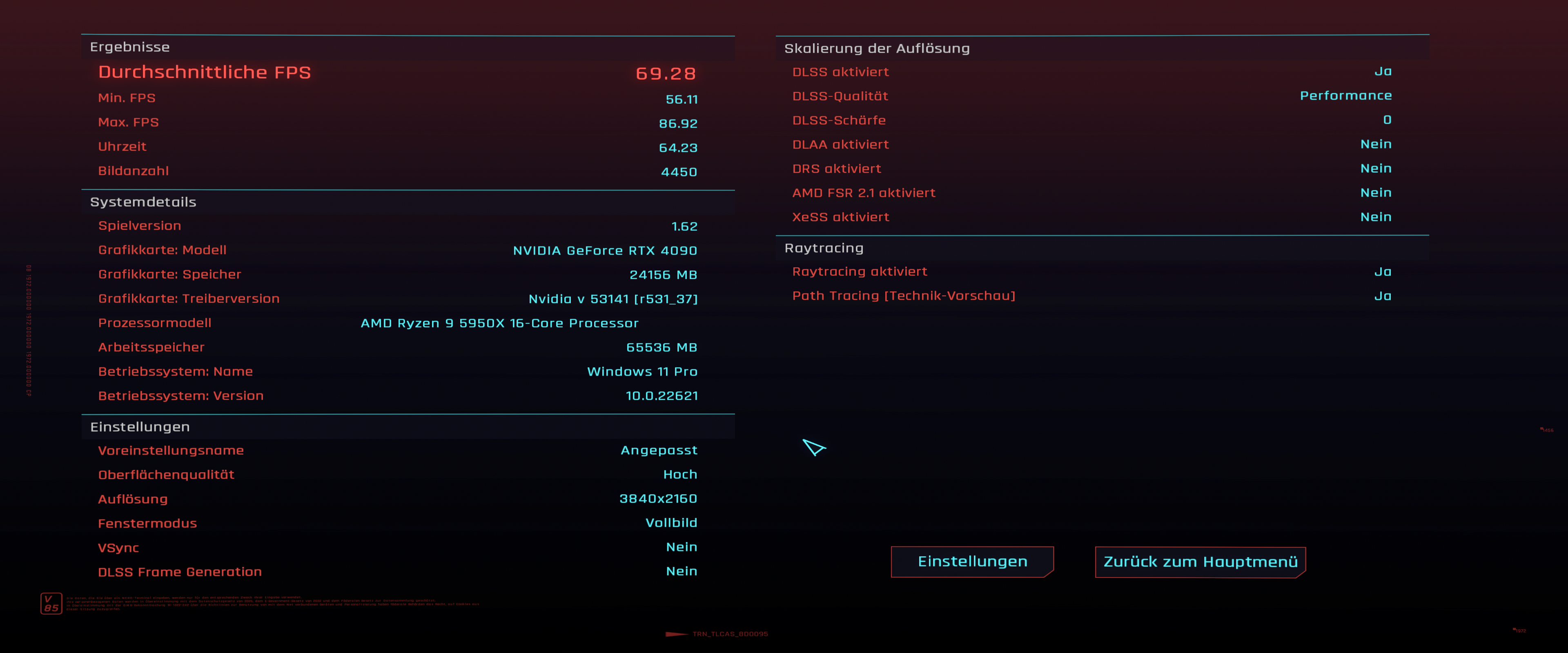

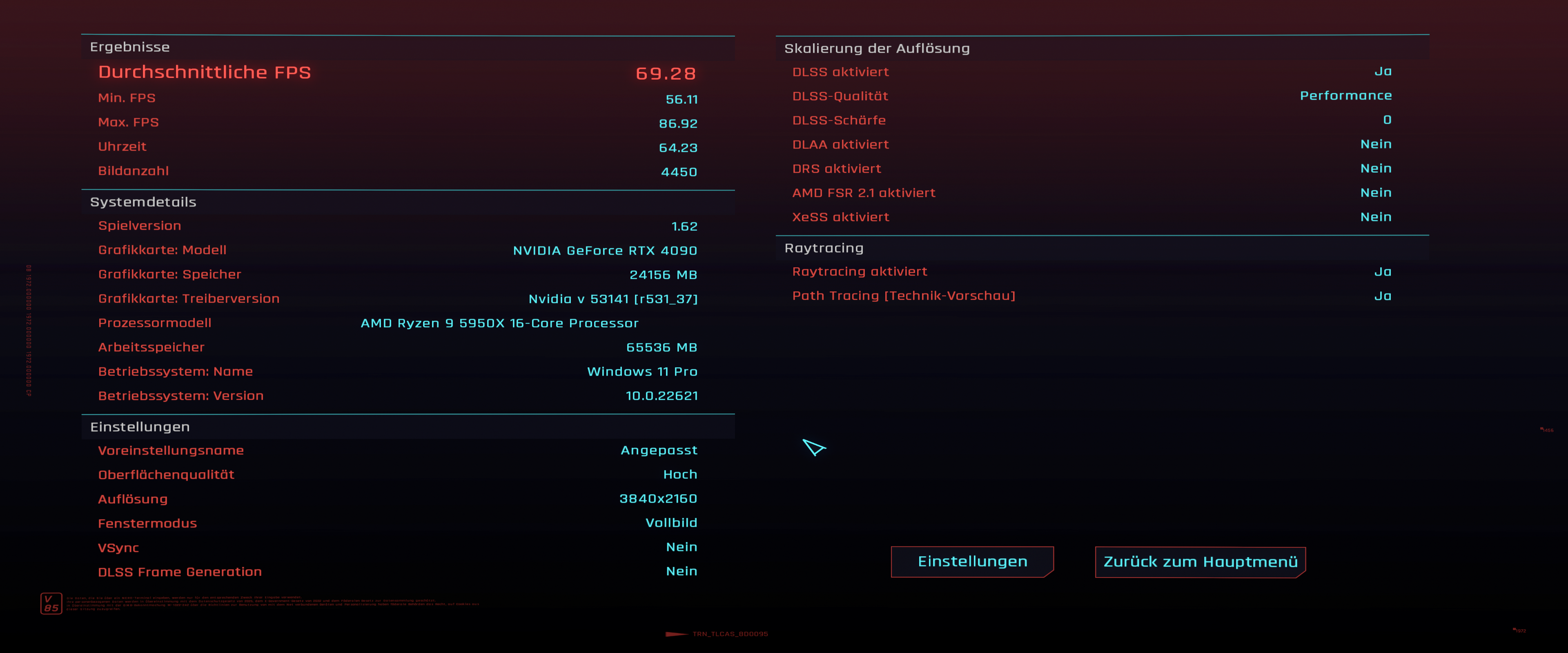

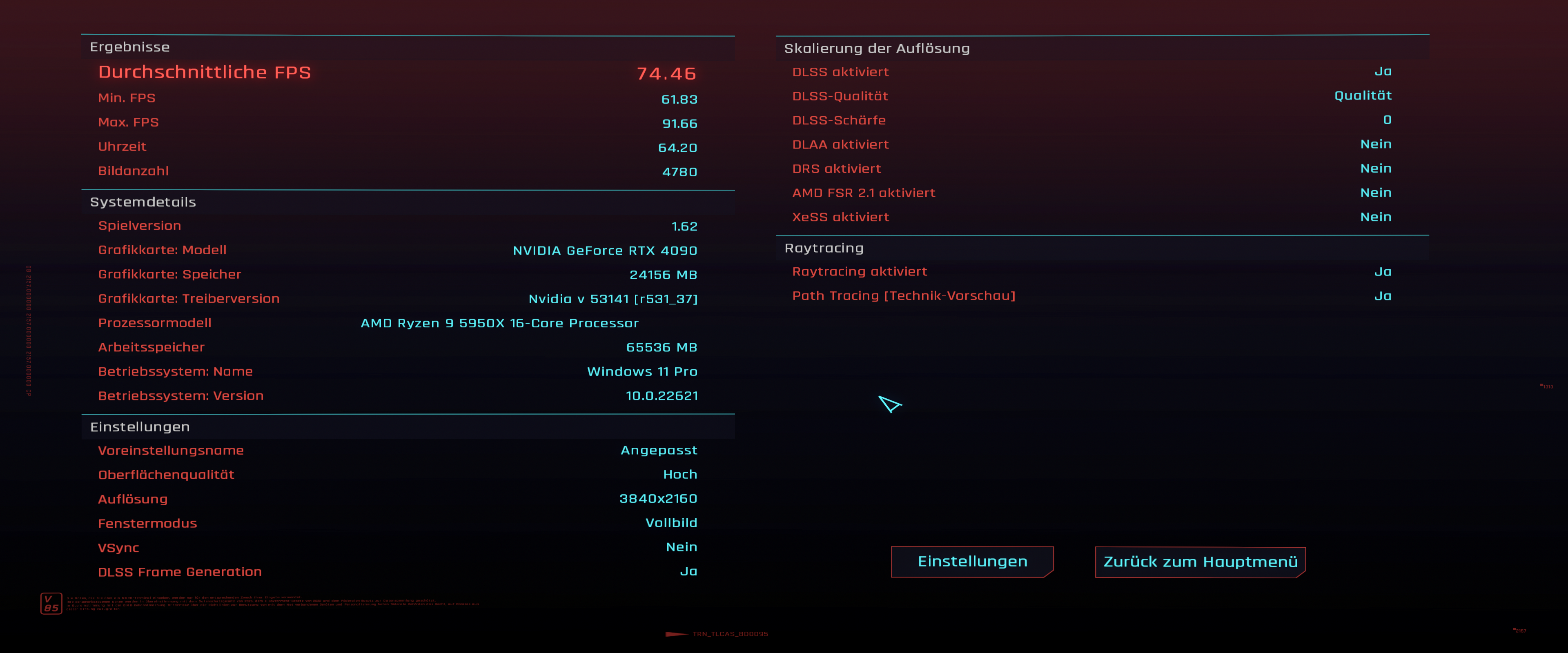

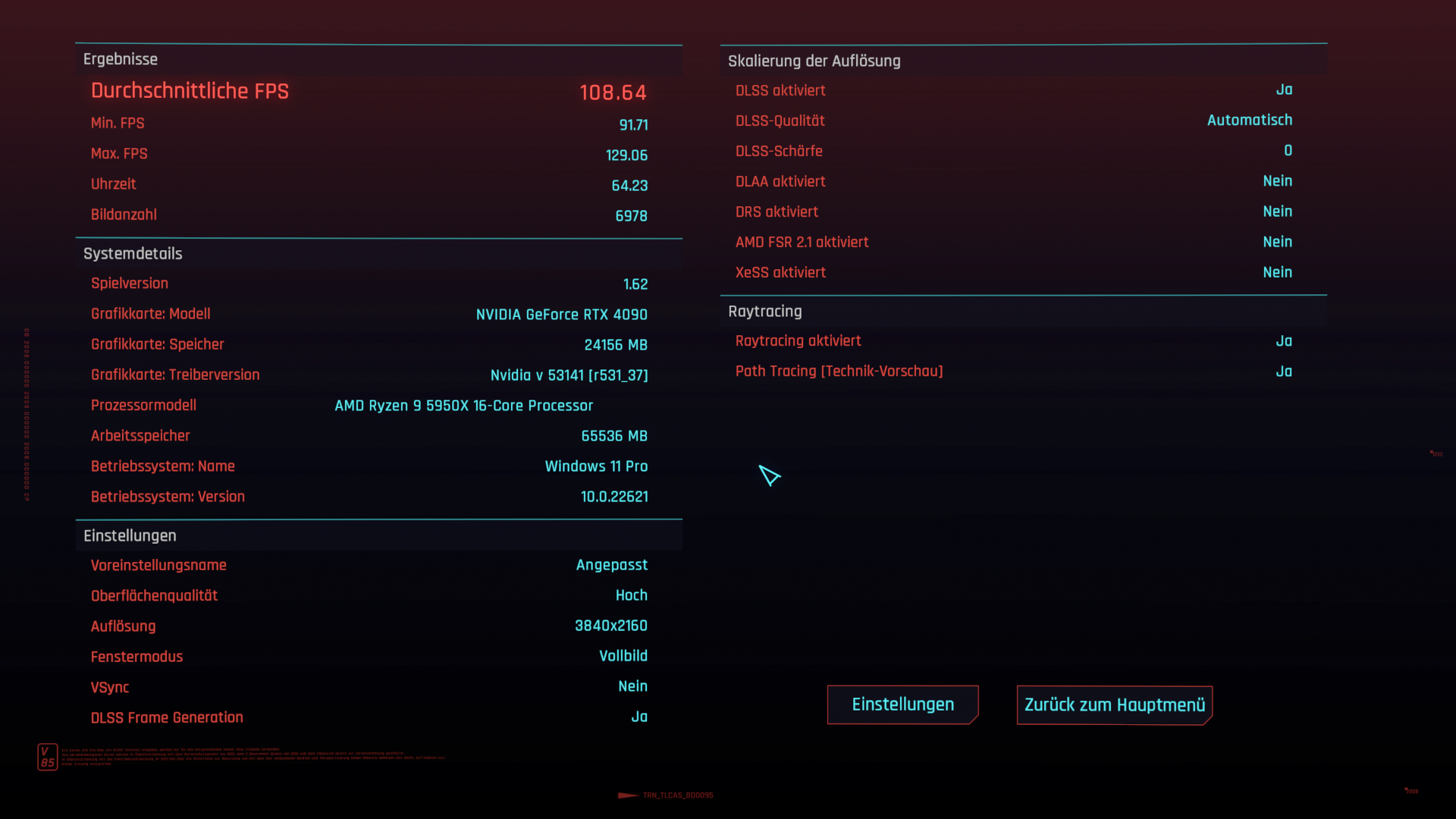

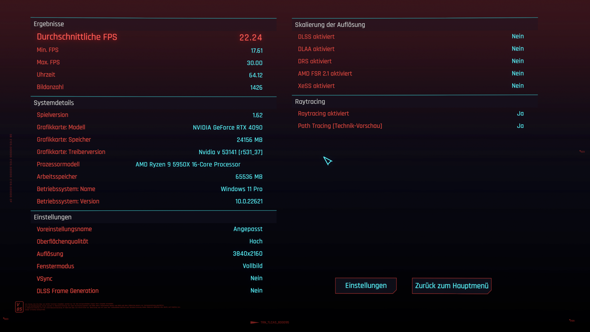

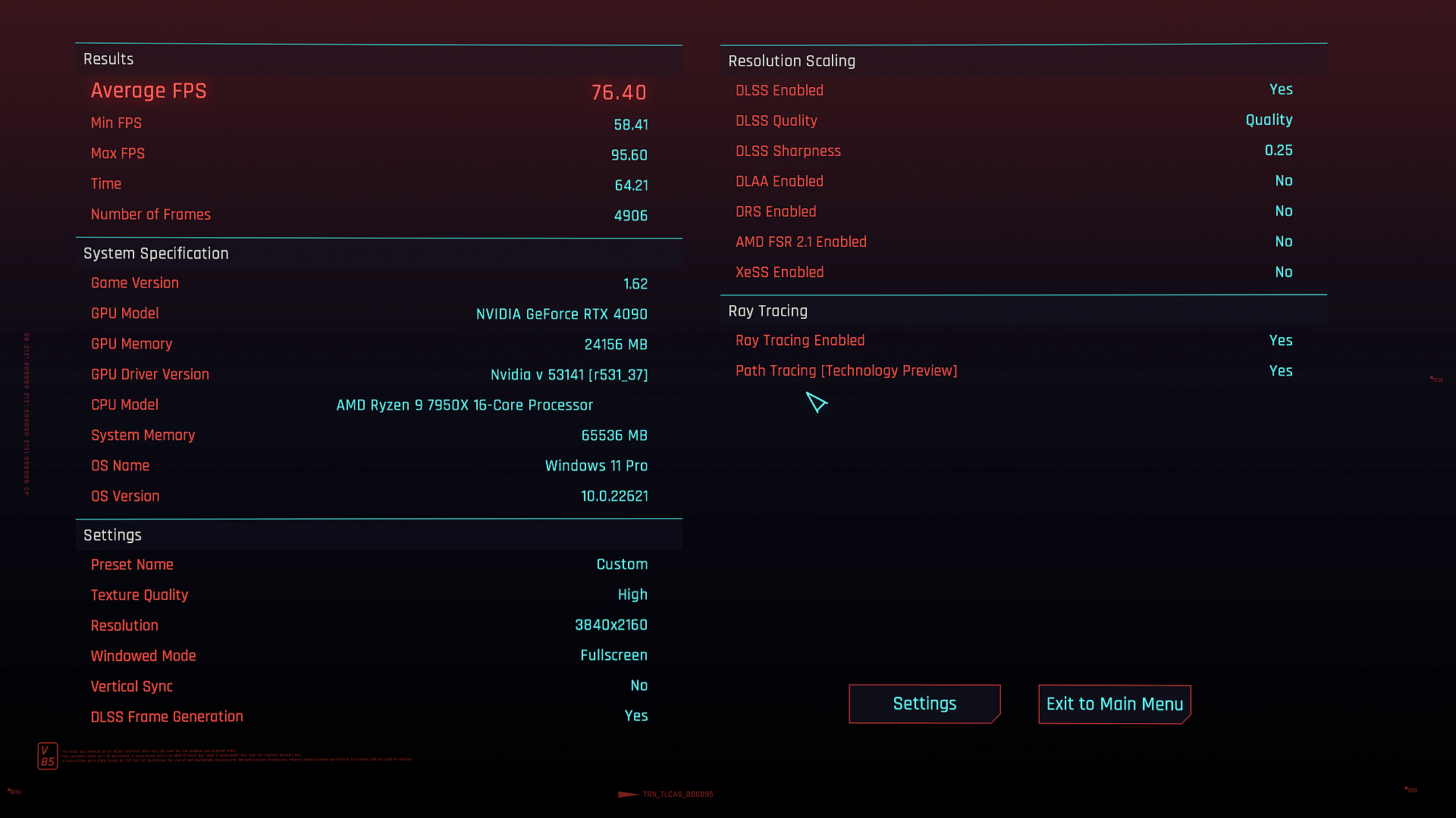

System: RTX 4090 OC, 5950X DDR4-3600 CL14
3.840 x 2.160, DLSS „Performance“ + Frame Generation: 108,64
3.840 x 2.160, DLSS „Quality“ + Frame Generation: 74,46
3.840 x 2.160, FRS 2/DLSS „Performance“: 69,28
3.840 x 2.160, native Auflösung: 22,24
Reaktionen: nighteeeeey und Laphonso

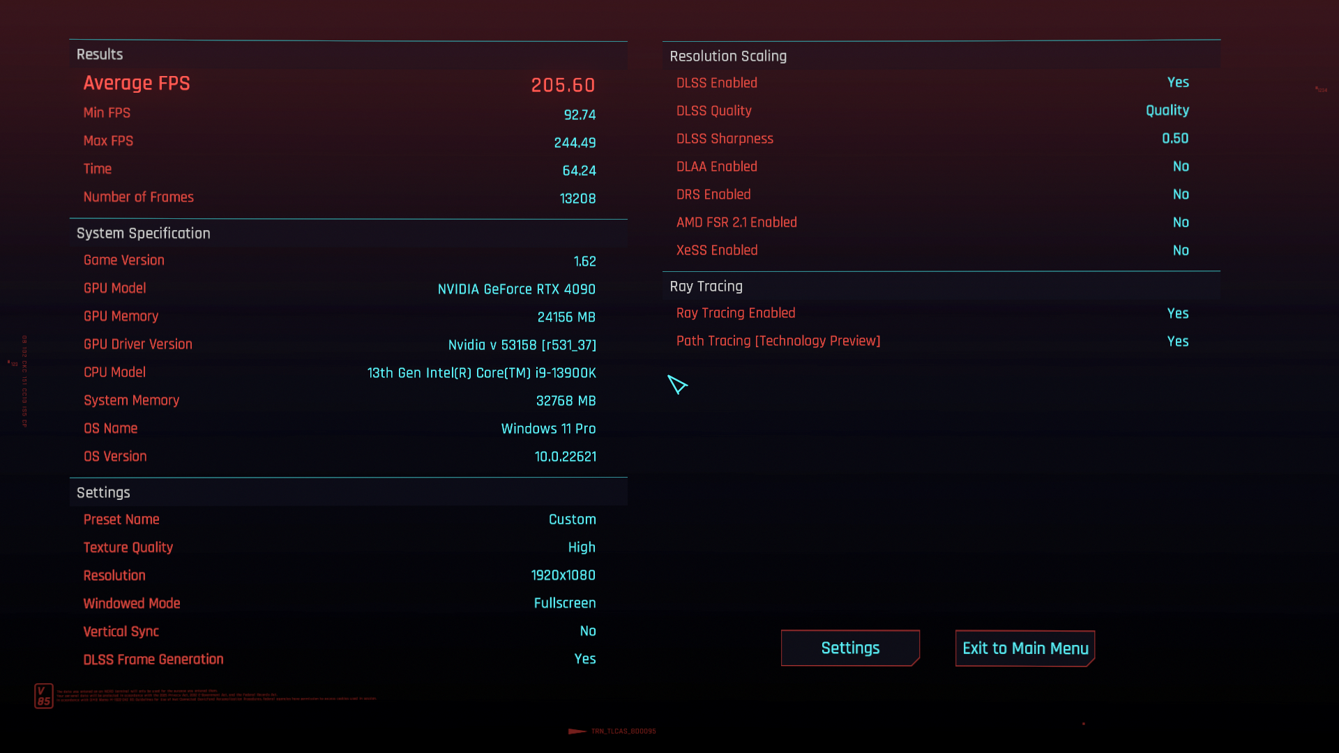

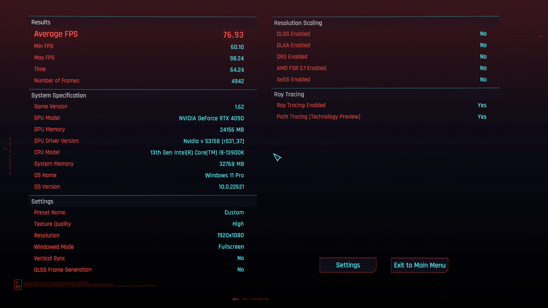

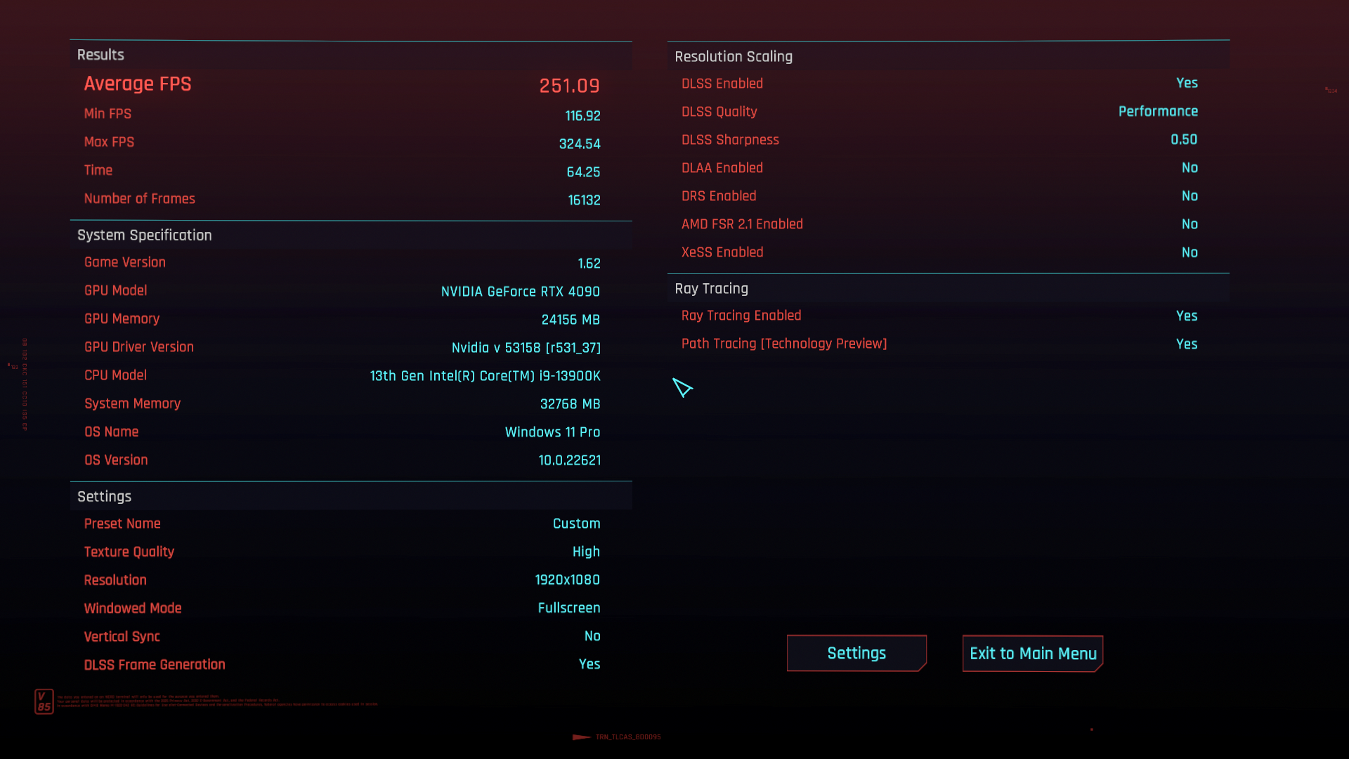

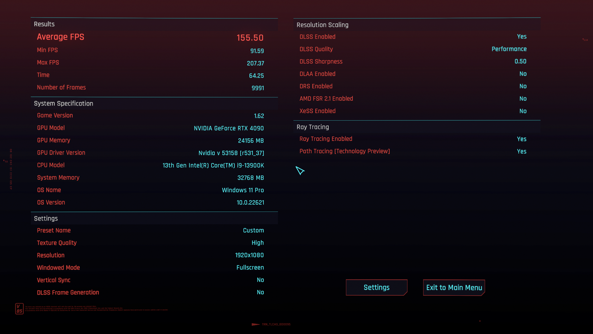

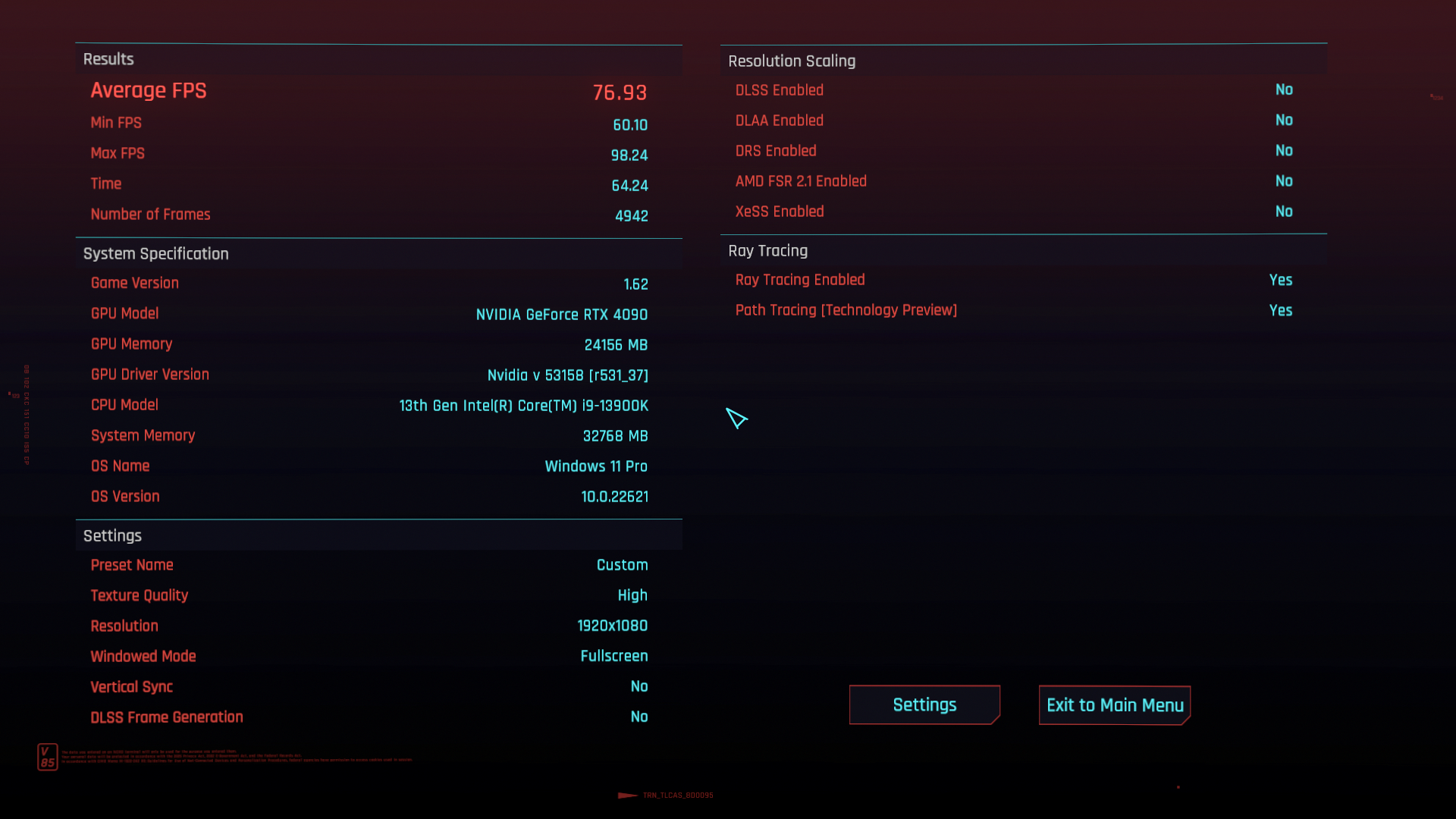

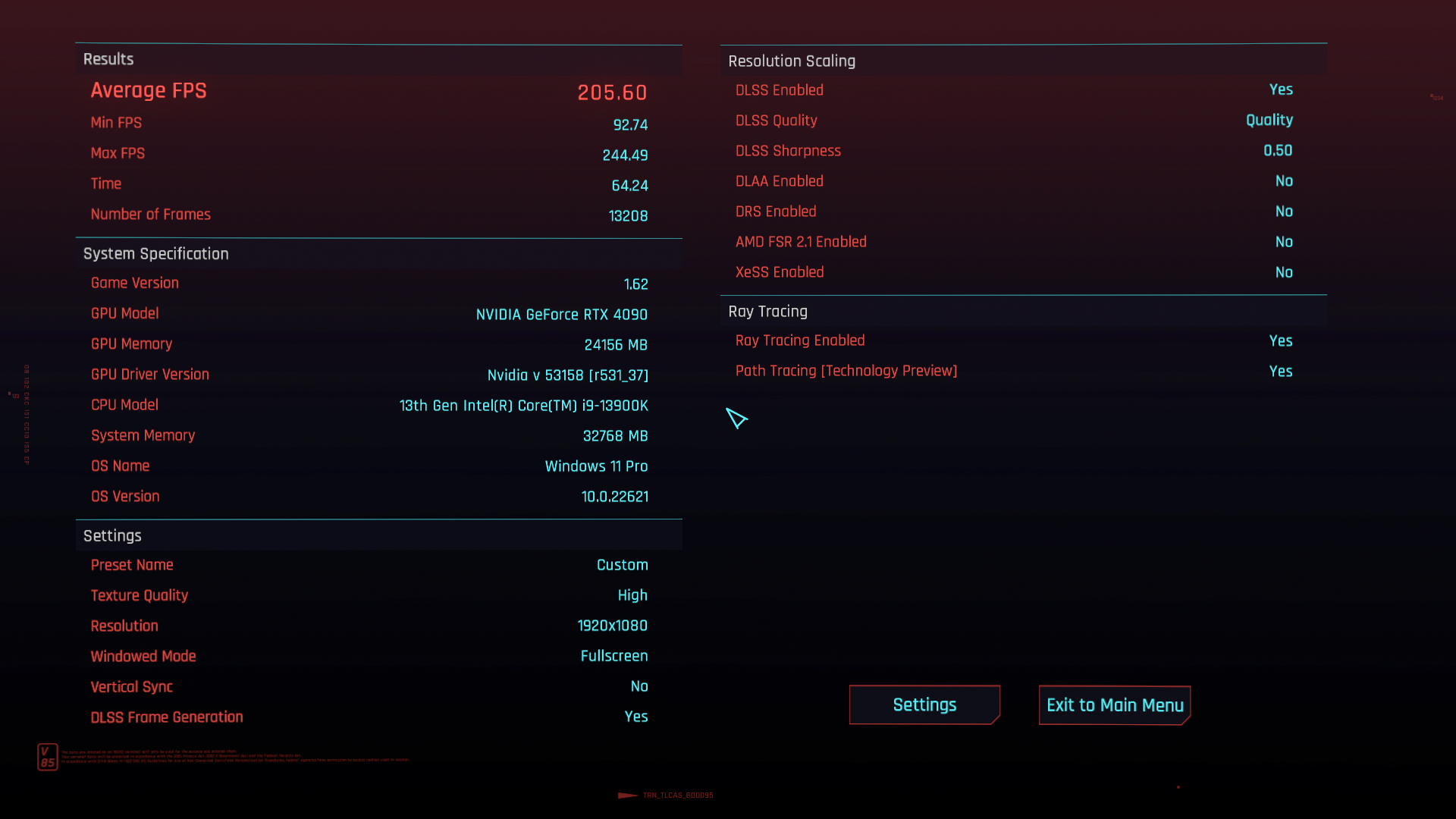

System: RTX4090 OC, 13900K OC, DDR5-7200CL34
1.920 x 1.080, DLSS „Performance“ + Frame Generation: 251,09
1.920 x 1.080, DLSS „Quality“ + Frame Generation: 205,60
1.920 x 1.080, FRS 2/DLSS „Performance“: 155,50
1.920 x 1.080, native Auflösung: 76,93
Reaktionen: Laphonso

Mimir schrieb:
Bei den 59 FPS ist DLSS Quality aktiv. Siehe deinen eigenen Screenshot. Bitte korrigieren.
geändert

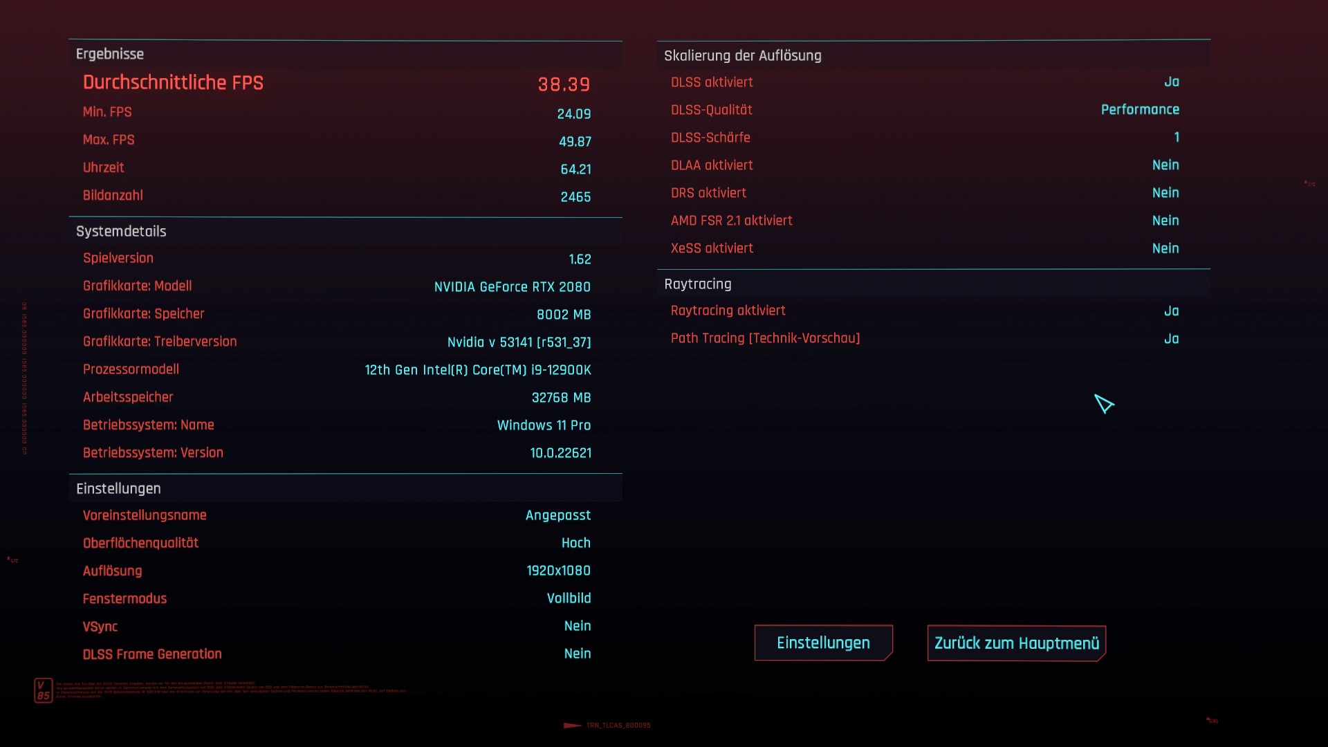

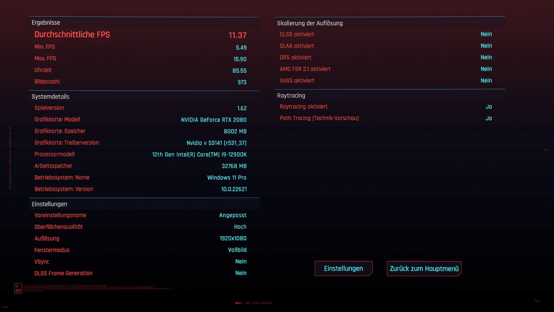

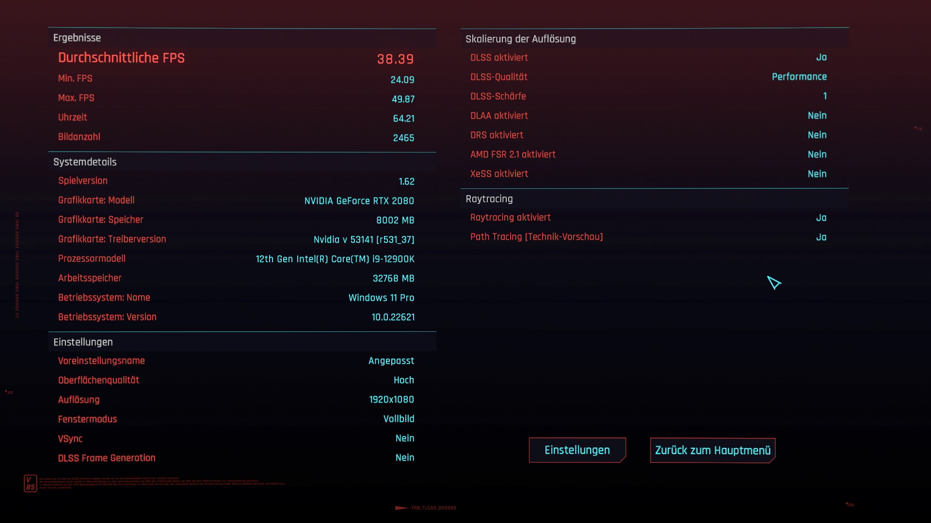

System: RTX 2080 OC, i9-12900K OC, 3200CL16
1.920 x 1.080, FRS 2/DLSS „Performance“: 38,39
1.920 x 1.080, native Auflösung: 11,37
Weitere Informationen >>>
12900k OC Allcore P-Core 5,1 GHZ / E-Core 4 GHZ
RTX 2080 OC GPU: +65 MHZ - VRAM +200 MHZ
Reaktionen: Hawk1980 und .Sentinel.
