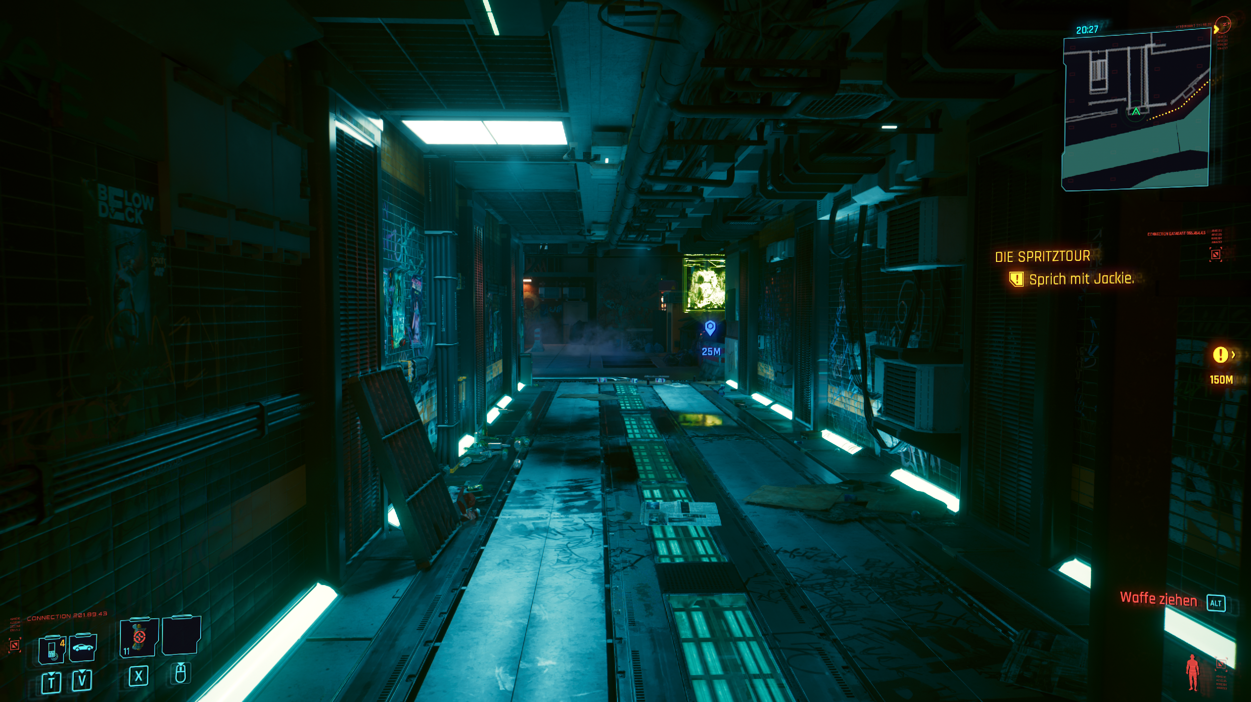

@.Sentinel. Was mir auch noch aufgefallen ist und wo ich nicht weiß ob das ein technisches Ding ist oder ob das extra so gewollt ist:
Wenn ich irgendwo stehe und eine Leuchtreklame oben im Blickfeld habe, ist der Boden recht hell.
Schaue ich jetzt nur ein kleines Stück nach unten, sodass die Leuchtreklame aus dem Blickfeld verschwindet, wird der ganze Boden schlagartig dunkler.
Gilt auch nicht nur bei Leuchtreklamen, sondern auch generell wenn man bei Tag an einem Schattigen Ort ist, von dem aus man aber helle Stellen sieht und von geradeaus Schauen zu auf den Boden Schauen wechselt.
Durch PT sollte das ja nichts damit zu tun haben, wohin ich schaue, also gehe ich davon aus, dass das ein gewollter Effekt ist, jedoch müsste der mMn doch eher umgekehrt sein und die Umgebung müsste dunkler wirken, wenn ich was leuchtendes im Blickfeld habe.
Ist mir auch schon aufgefallen. Die haben da noch ein Thema mit der Eye adaption/Exposure Kombi und wie hoch anteilig die Einflüsse außerhalb der sichbaren Projektionsmatrix auf den Lichttransport haben. Da kämpfen oft mehrere Werte gegeneinander an.
Ist aufgrund dessen, dass man versucht das Auge über eine Kamera zu simulieren auch ein schwieriges Thema.
Mühsames Feintuning ist da angesagt.

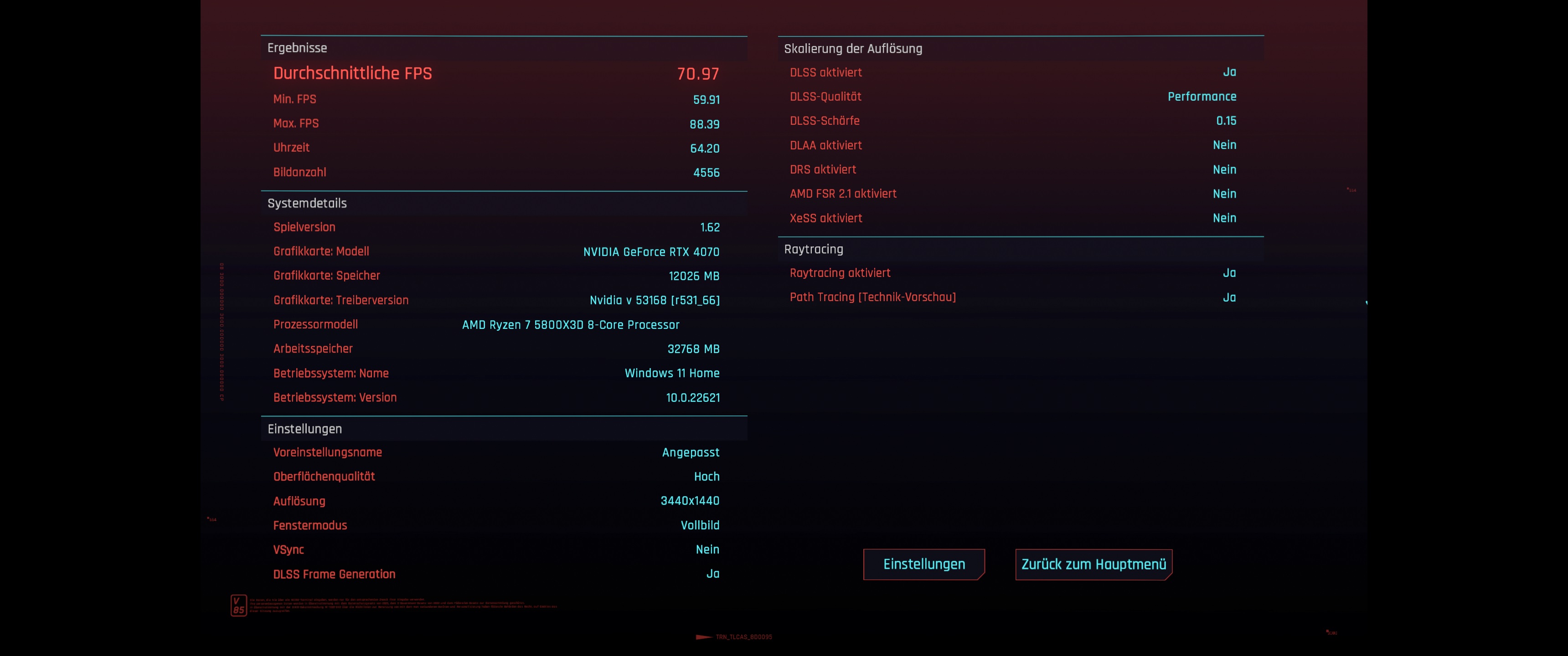

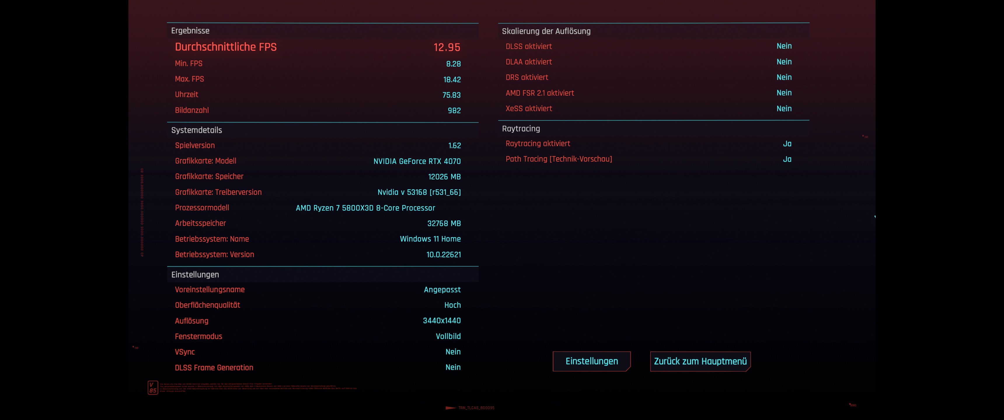

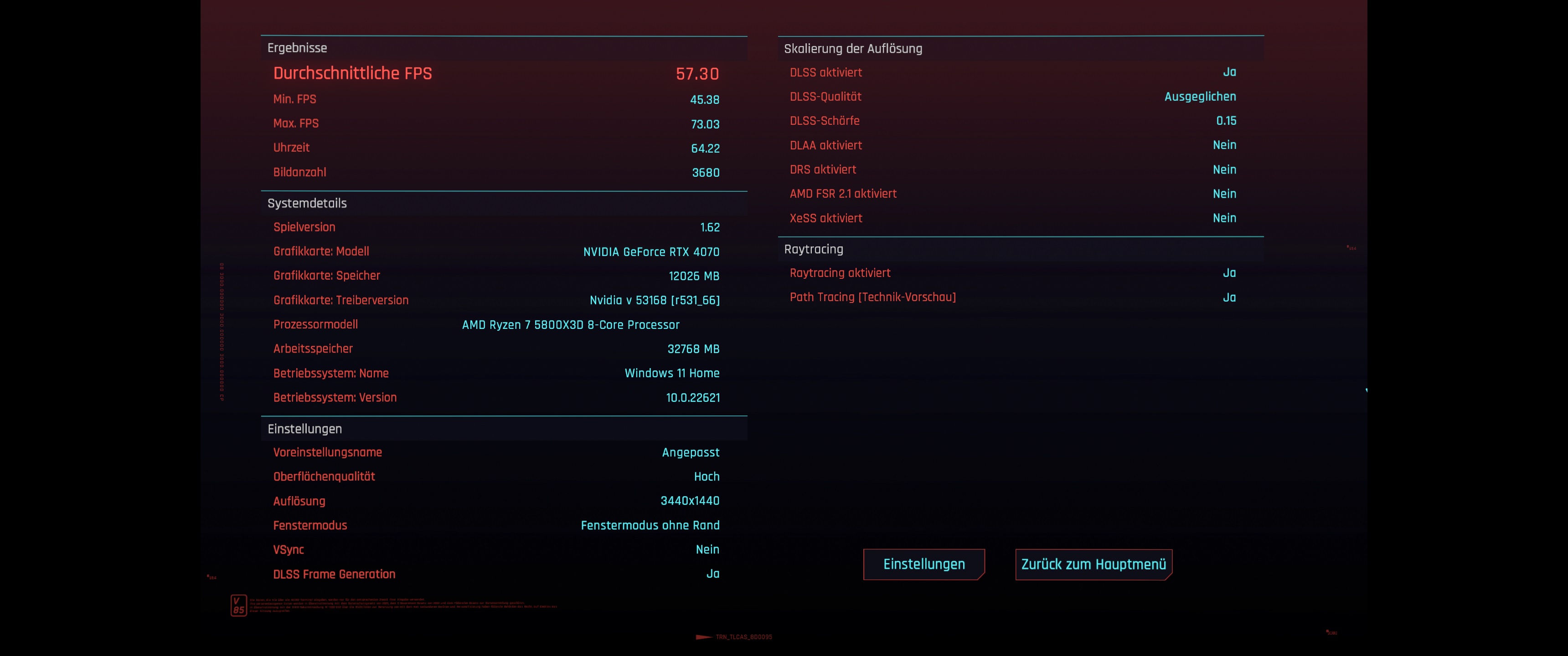

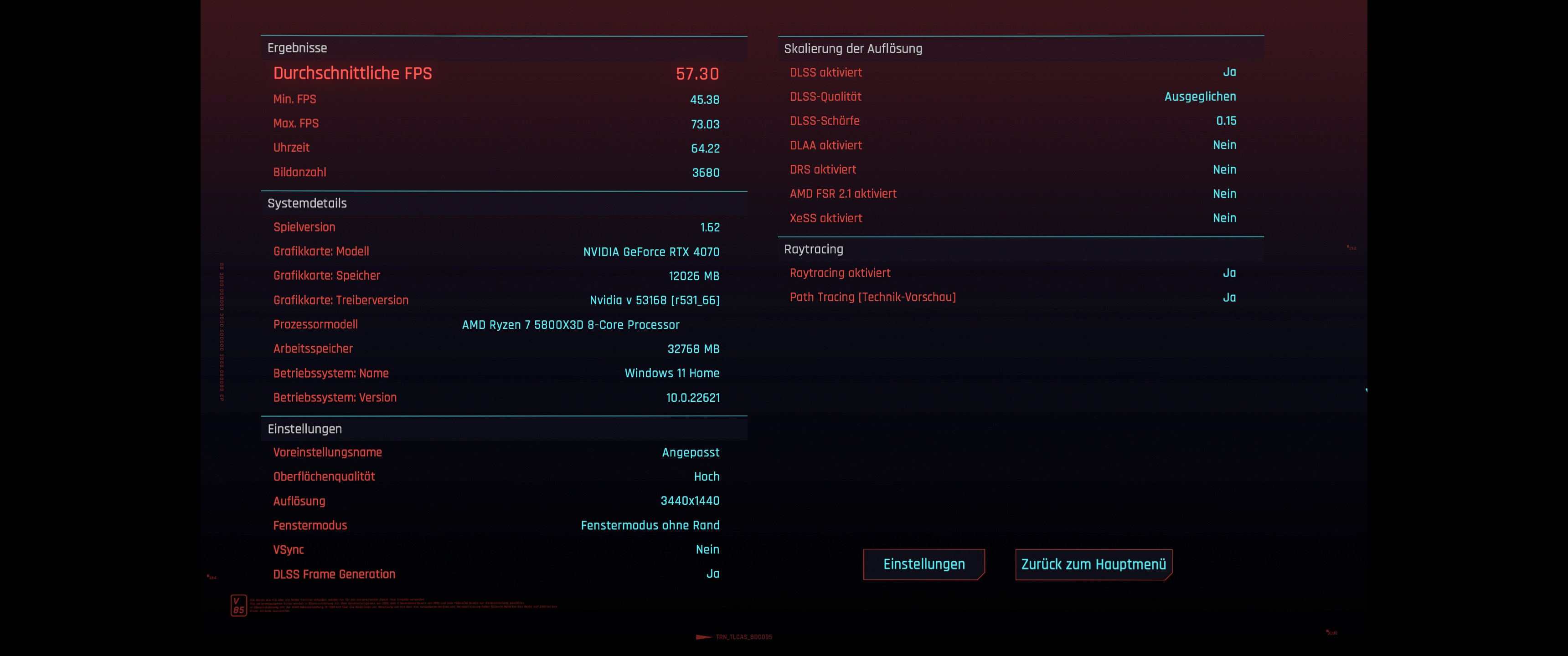

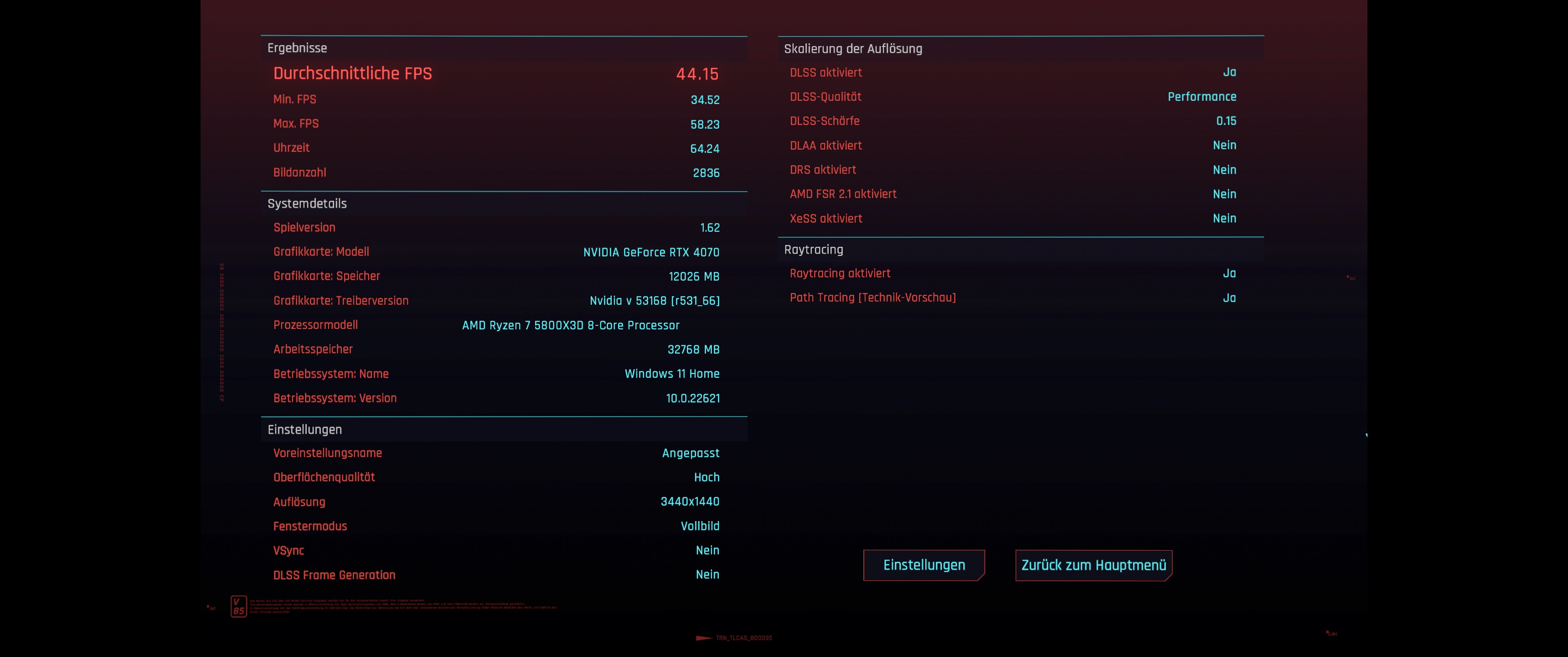

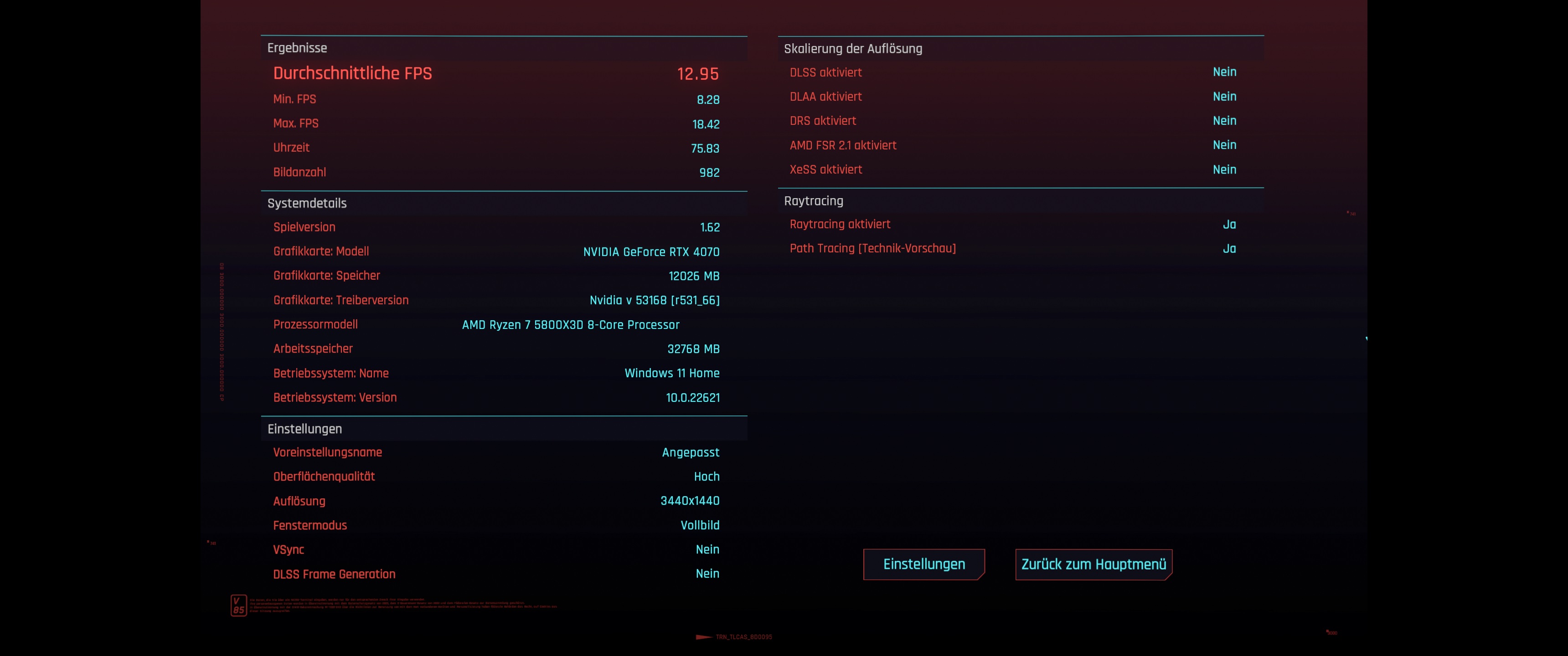

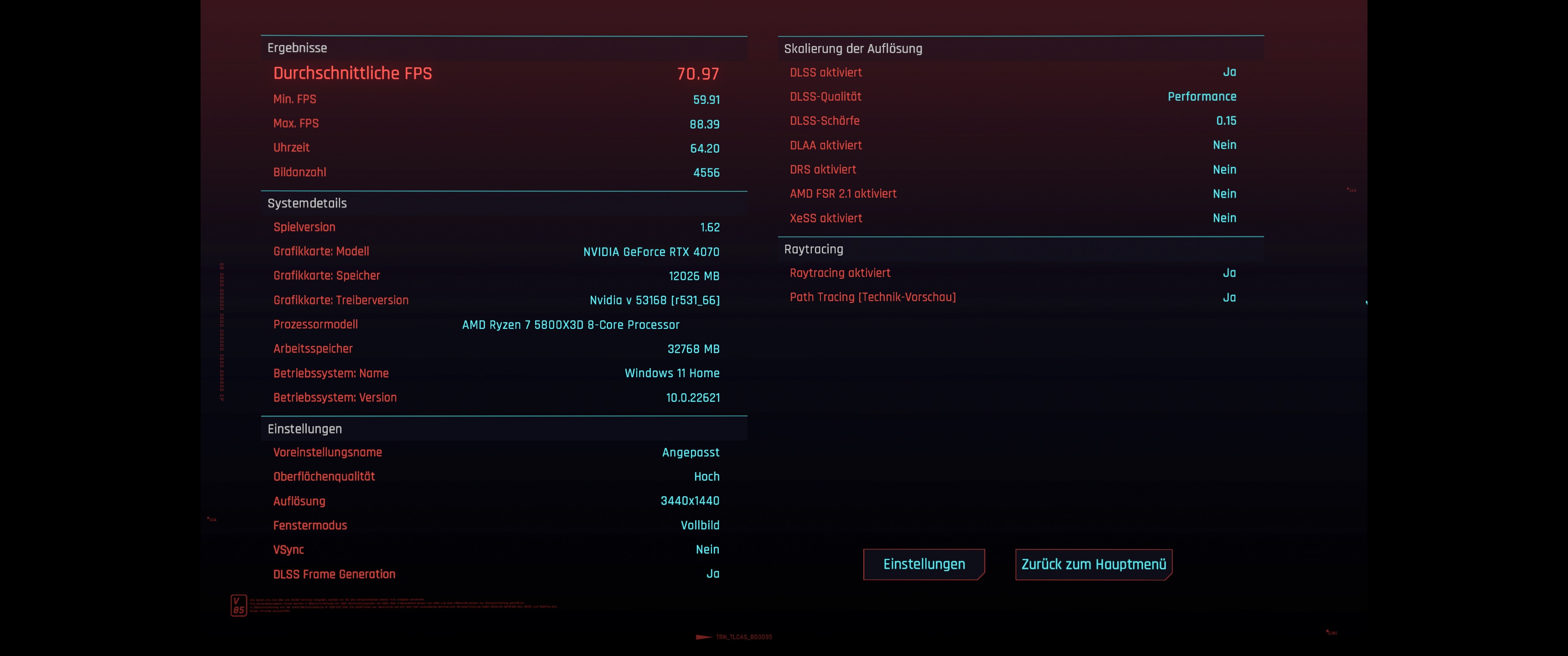

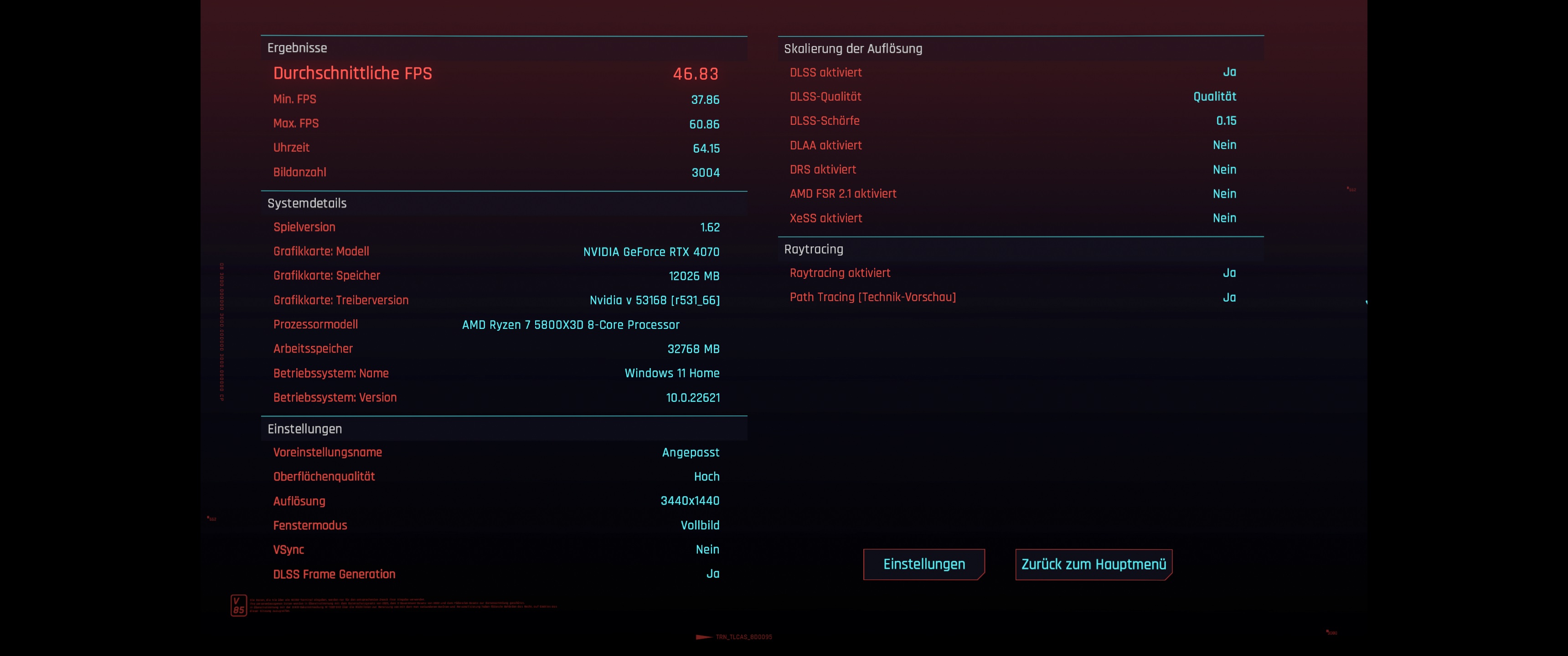

System: RTX 4070, 5800X3D, DDR4-3200 CL16
3.440 x 1.440, DLSS „Performance“ + Frame Generation: 70,97
3.440 x 1.440, DLSS „Quality“ + Frame Generation: 46,83
3.440 x 1.440, FRS 2/DLSS „Performance“: 44,15
3.440 x 1.440, native Auflösung: 12,95
Bisschen spät, aber die 4070 kam erst heute bei mir an. Ich hab dann gleich mal losgebencht. Wo vorher vielleicht um die 50FPS mit ein bisschen RT Schatten mit der 6700XT drin war, gibt es die nun mit Overdrive auf DLSS Ausgeglichen.
Nicht billig aber "leider" geil:D
