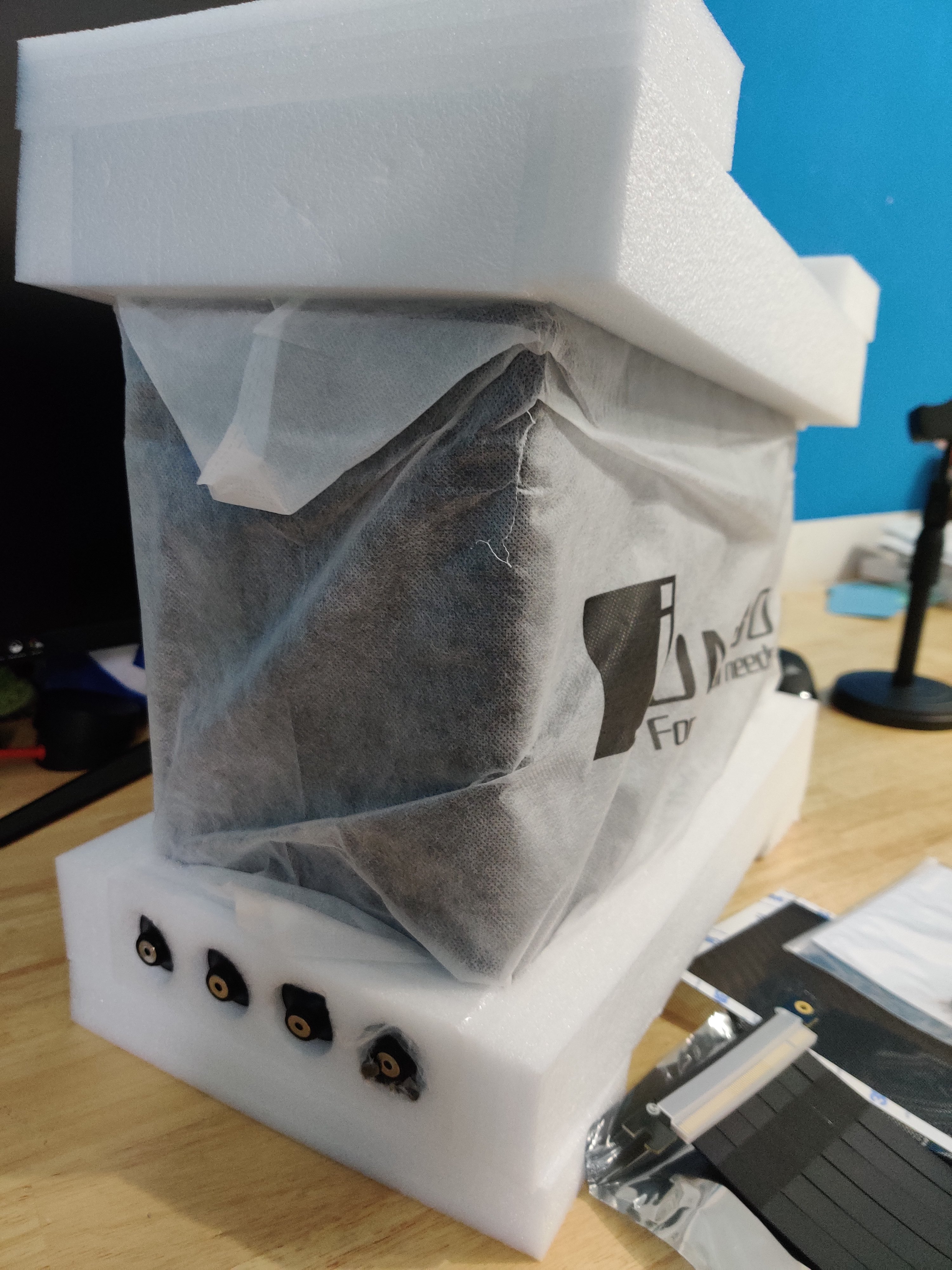

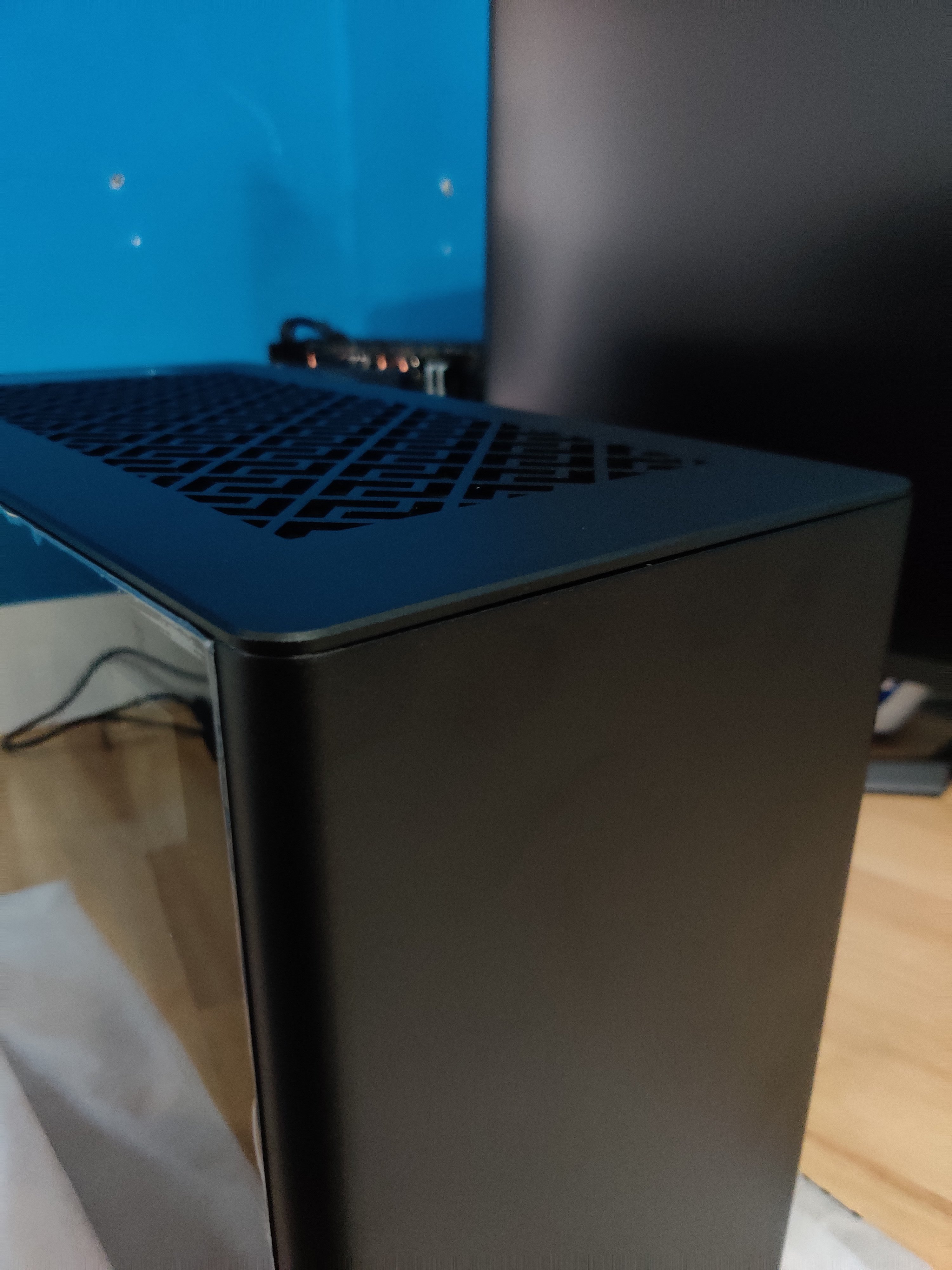

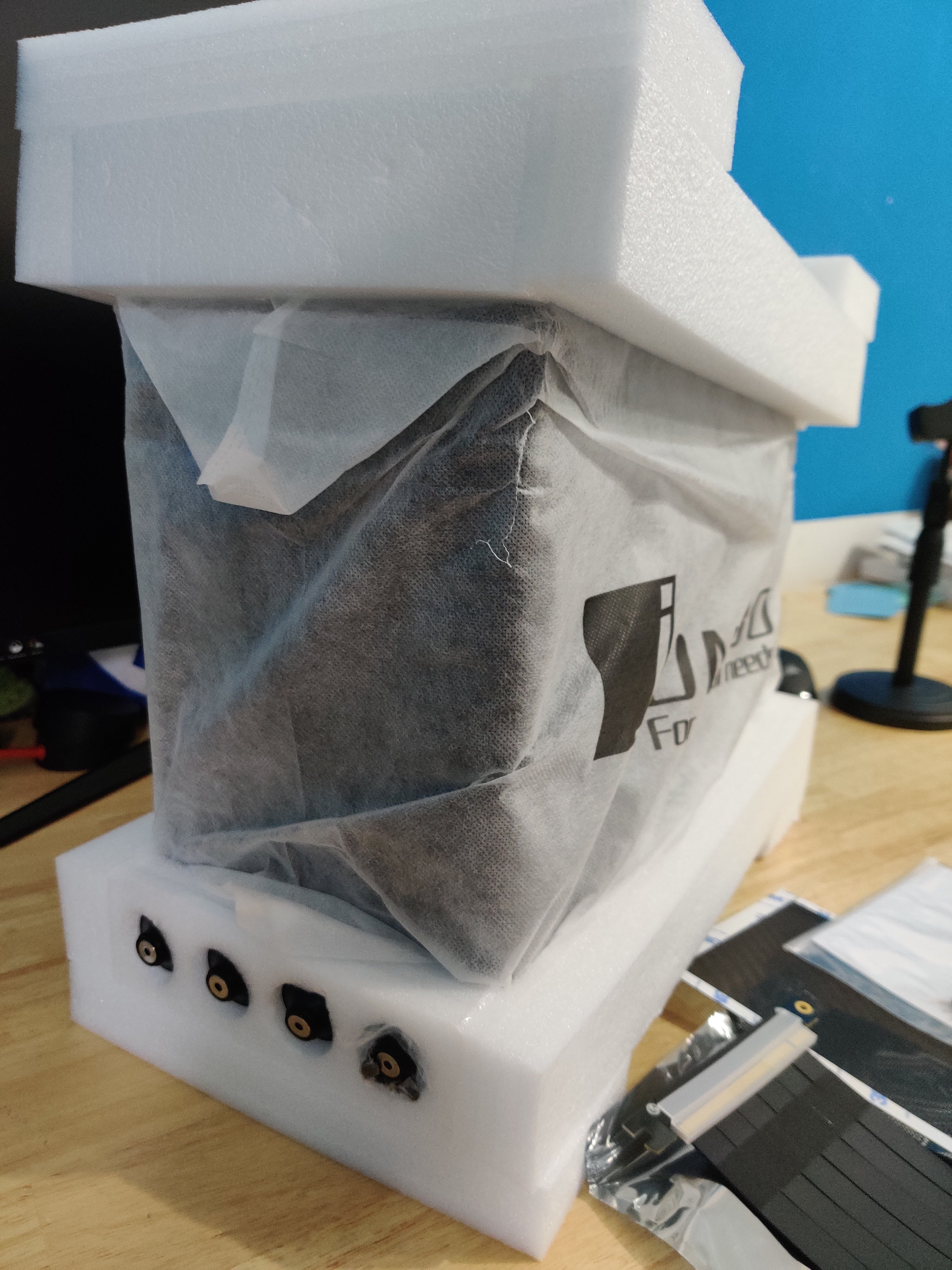

1) Erster Eindruck

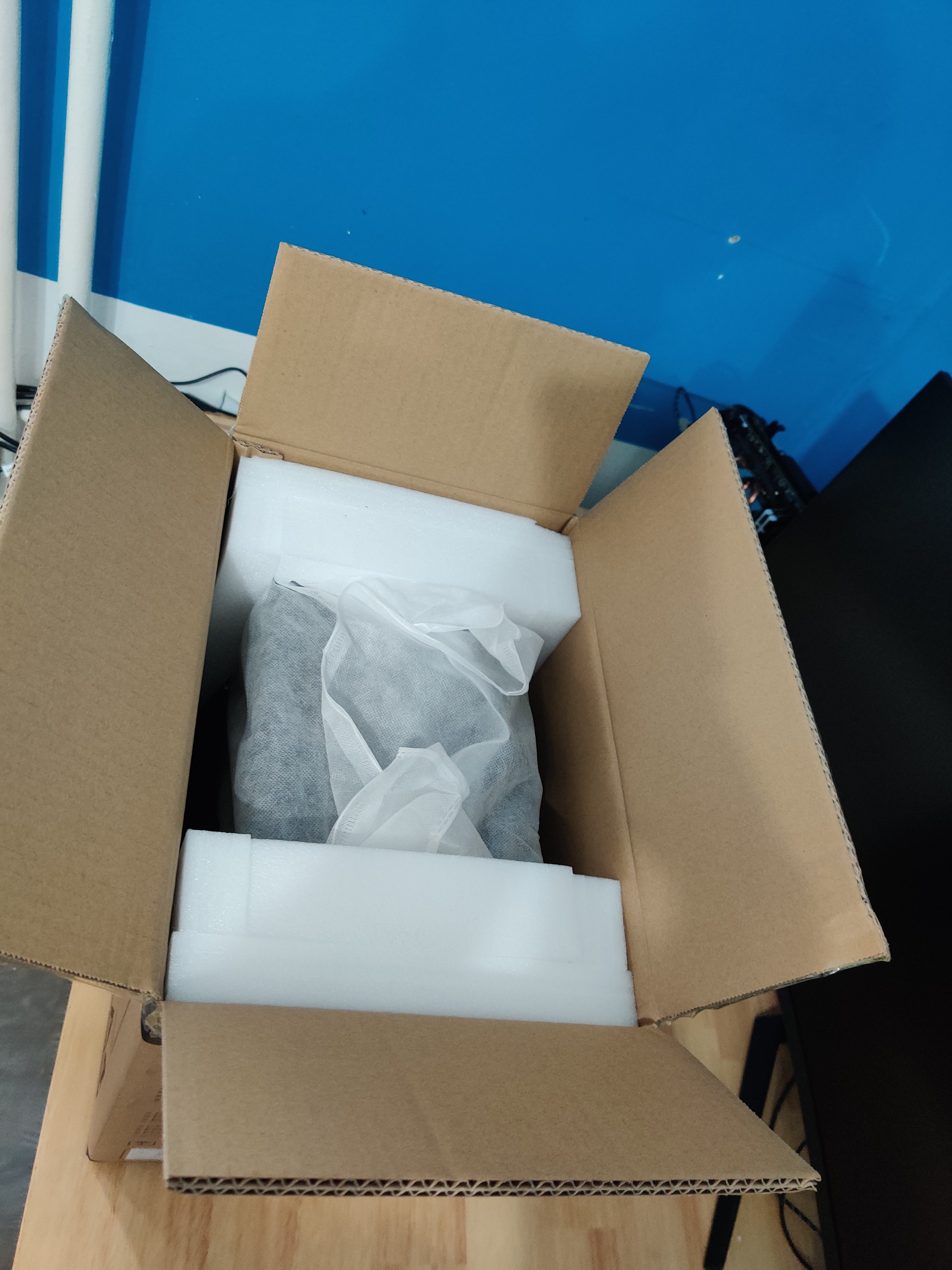

Das Gehäuse ist sehr gut verpackt und bringt auch schon was auf die Waage (lt. Internet 5,6kg). Zusätzlich ist das Gehäuse durch ein weißes Cover geschützt, welches nochmal mit dem Jonsbo Logo versehen ist.

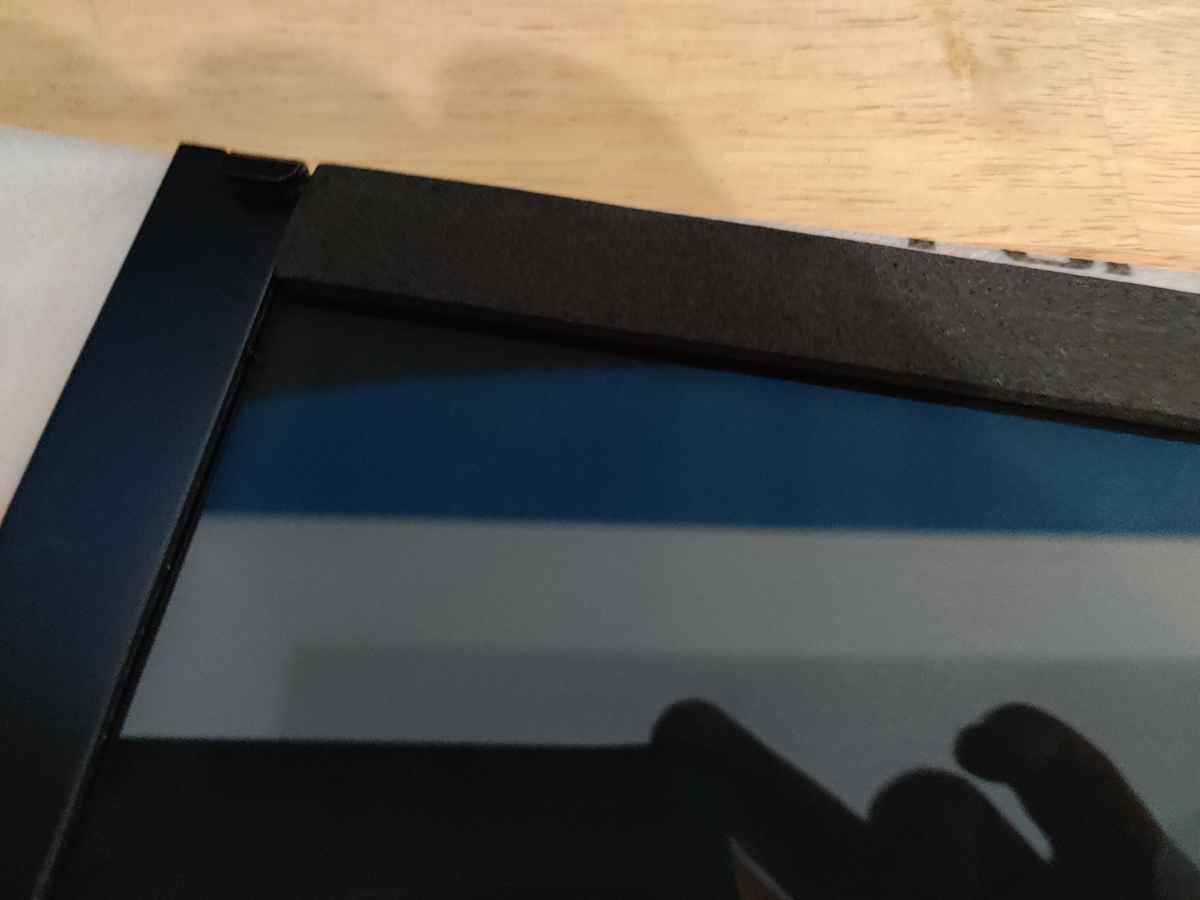

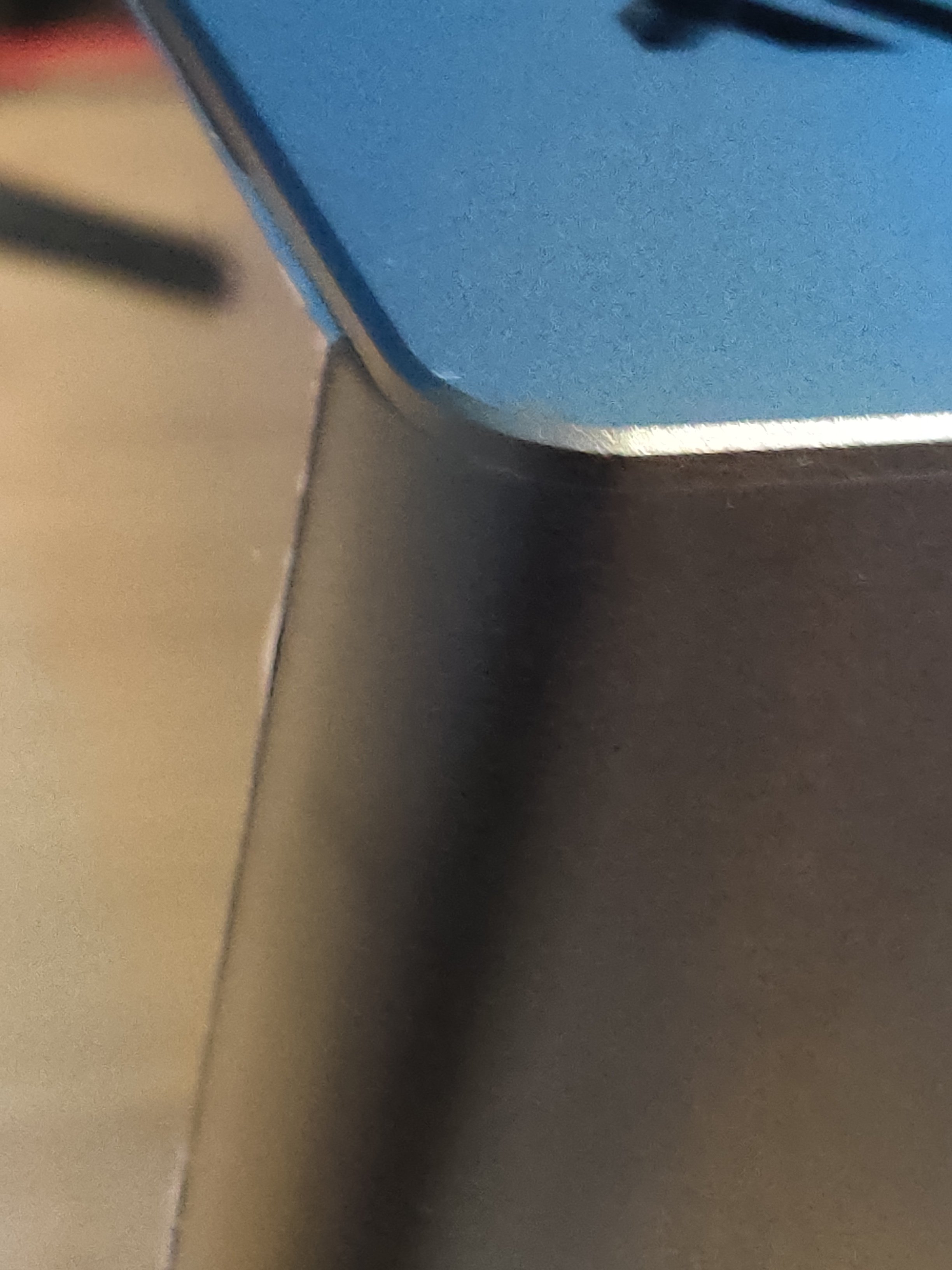

Ausgepackt wirkt das Josbo A4 sehr gut verarbeitet und vor allem sind keine Schrauben im Sichtfeld. Die Kanten gehen nahtlos ineinander über und selbst die Sidepanels sind bündig zum Gehäuse. Für mich ein großer Pluspunkt!
IMG_20200716_195129.jpg IMG_20200716_195300.jpg IMG_20200716_195353.jpg IMG_20200716_195409.jpg IMG_20200716_195353.jpg IMG_20200716_200324.jpg

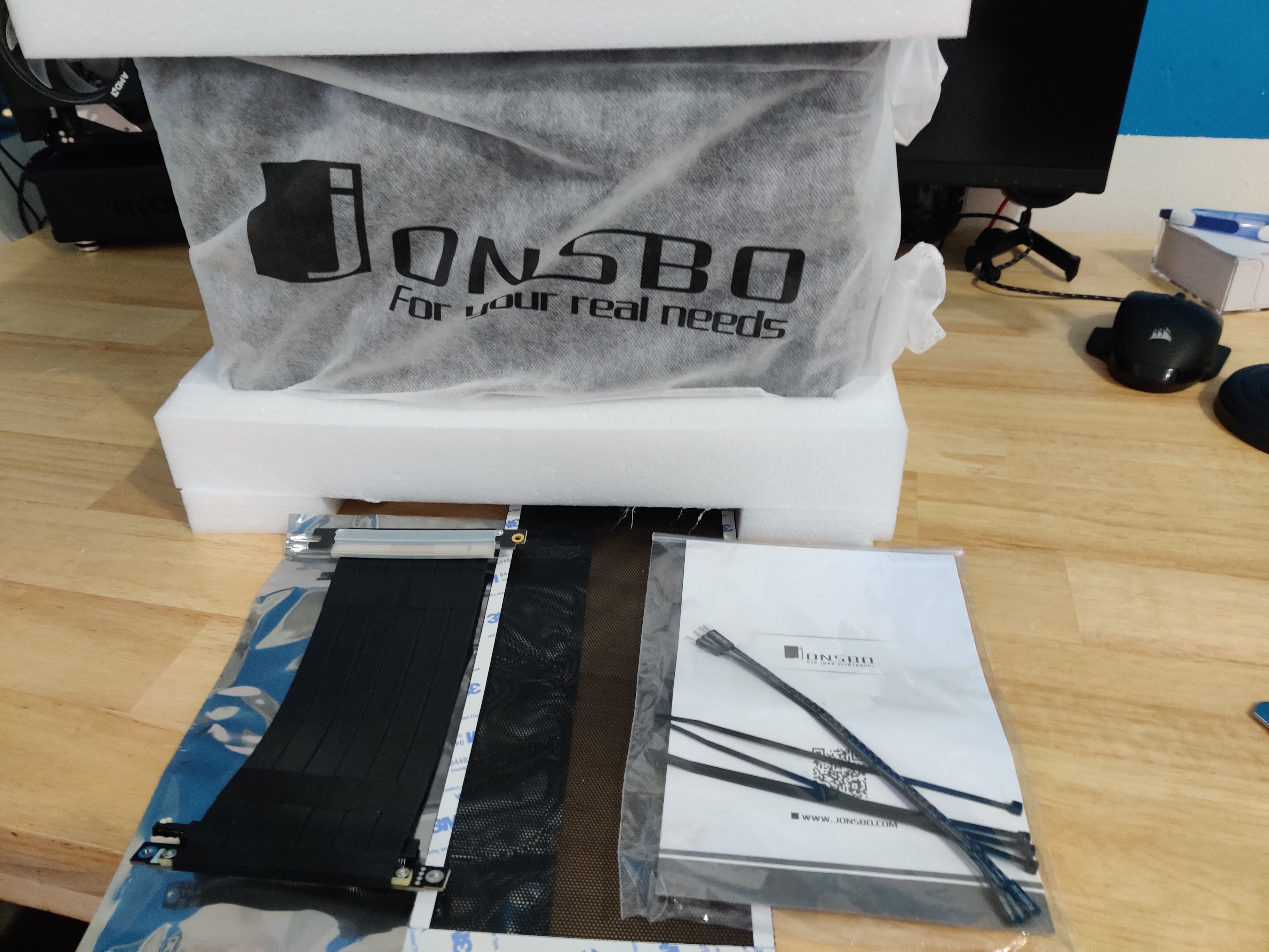

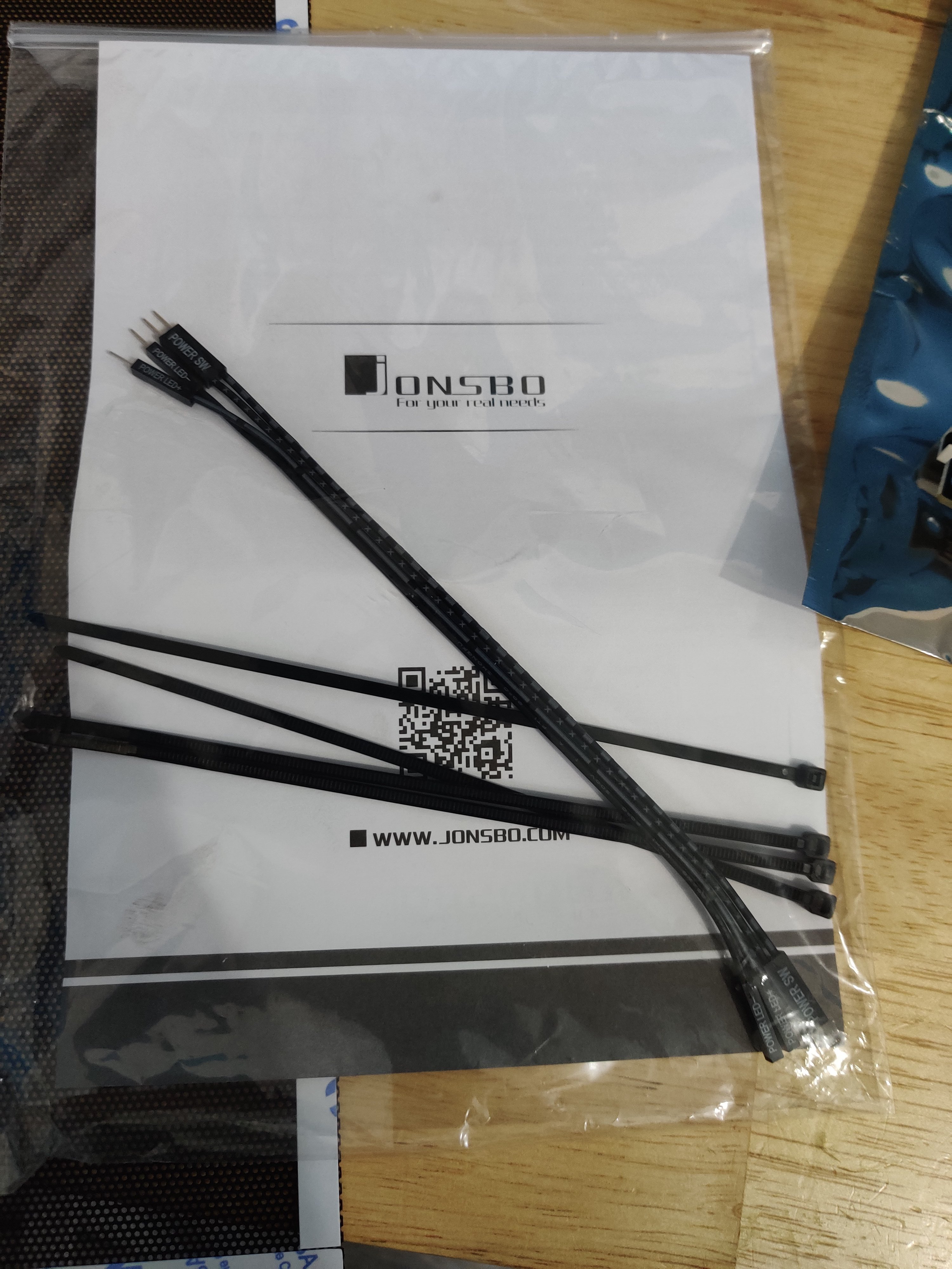

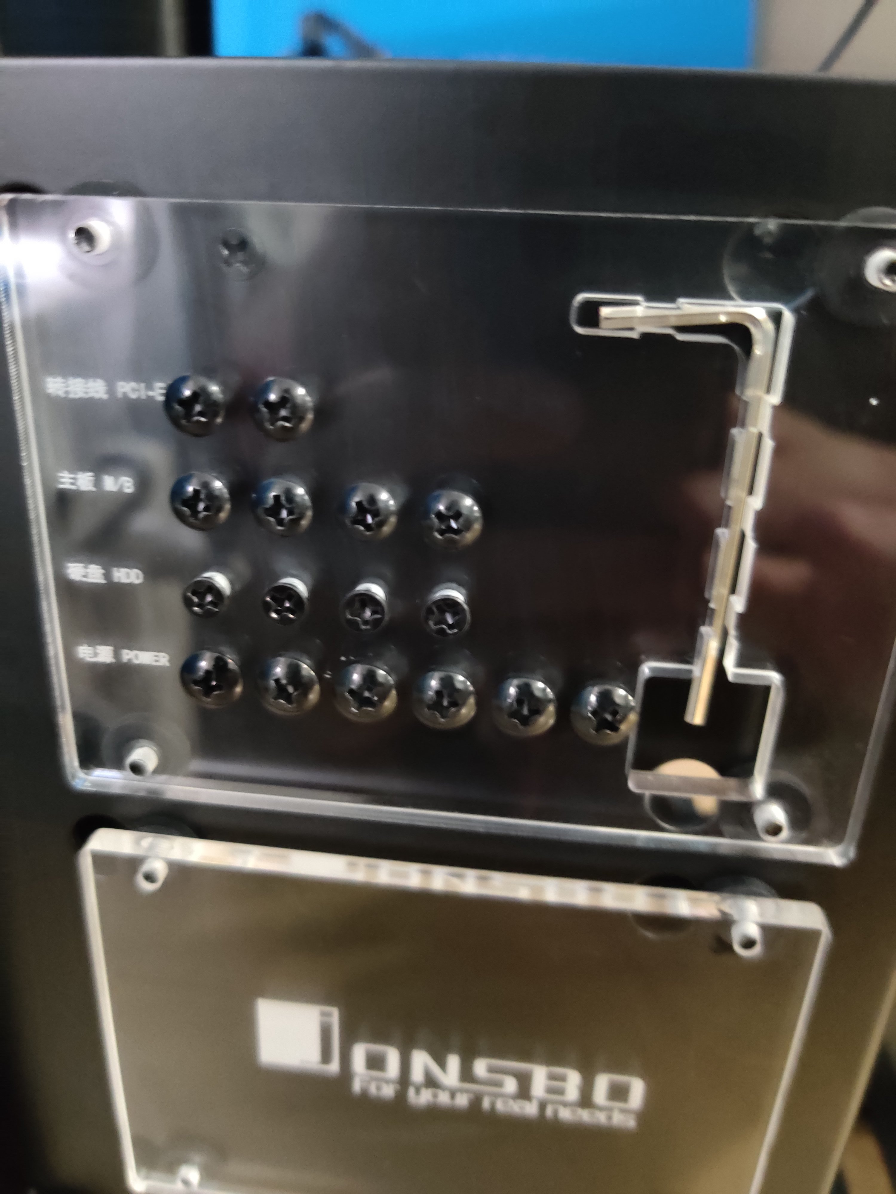

2. Lieferumfang

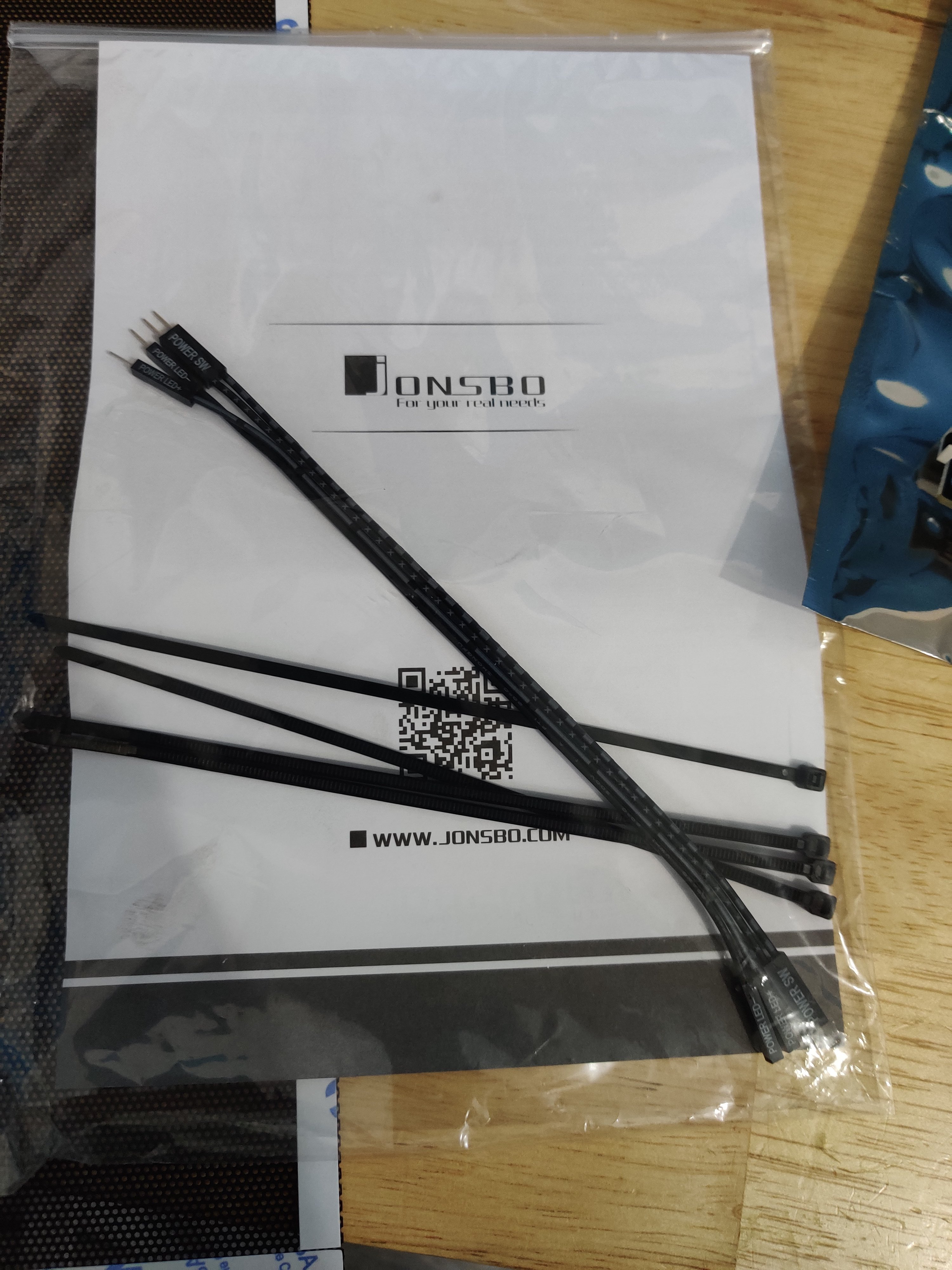

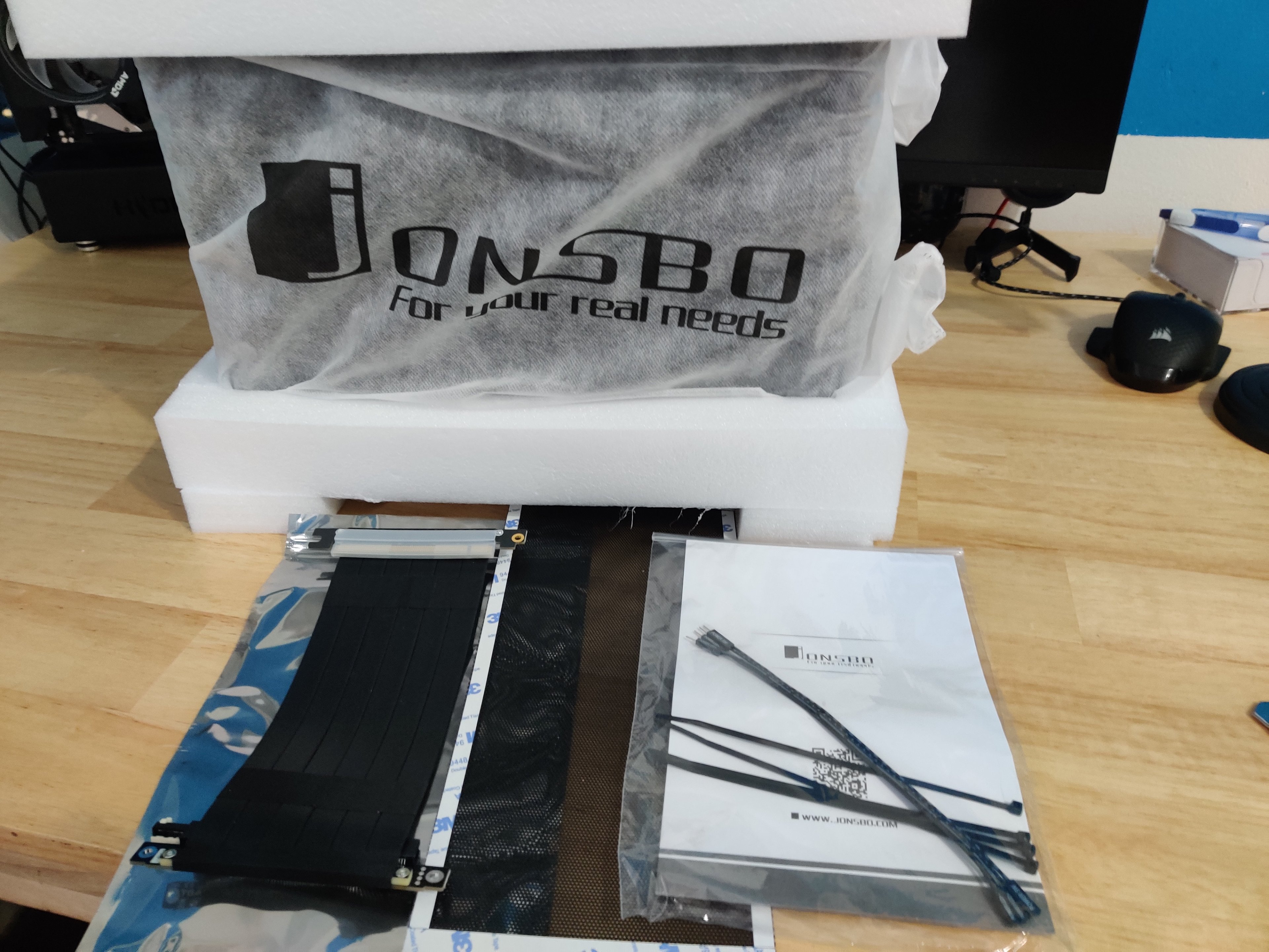

Im Lieferumfang sind diverse Schrauben, ein Riser Kabel, ein mini 6 Kantschlüssel, die 4 Füße, Kabelbinder und die Anleitung dabei.

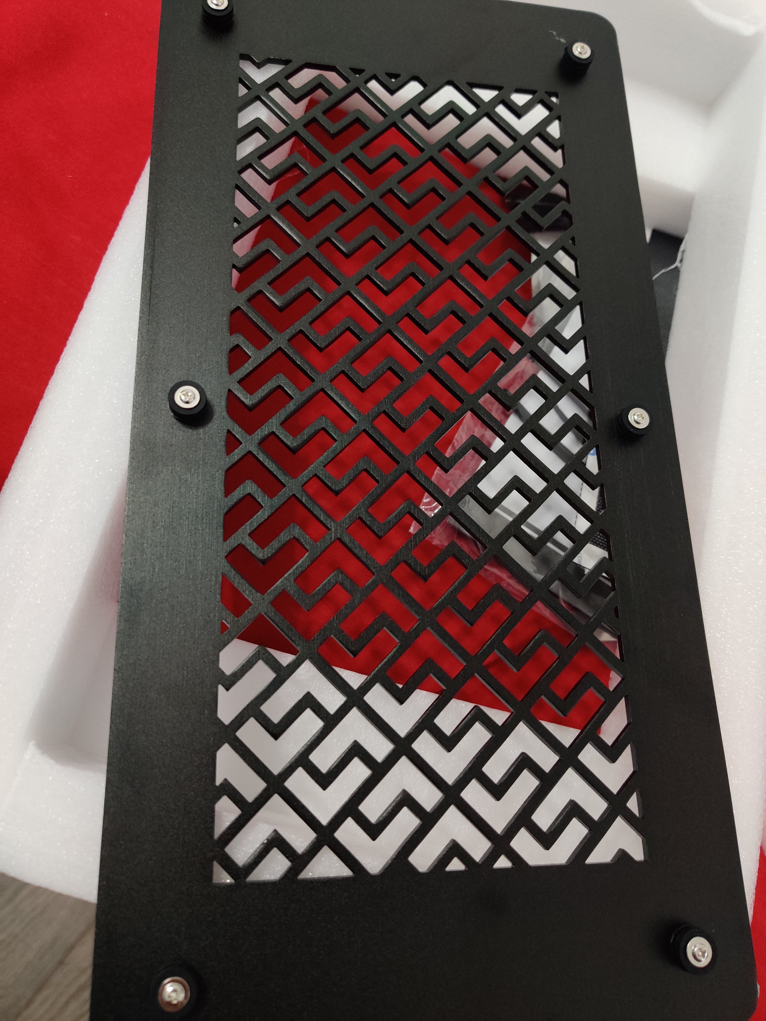

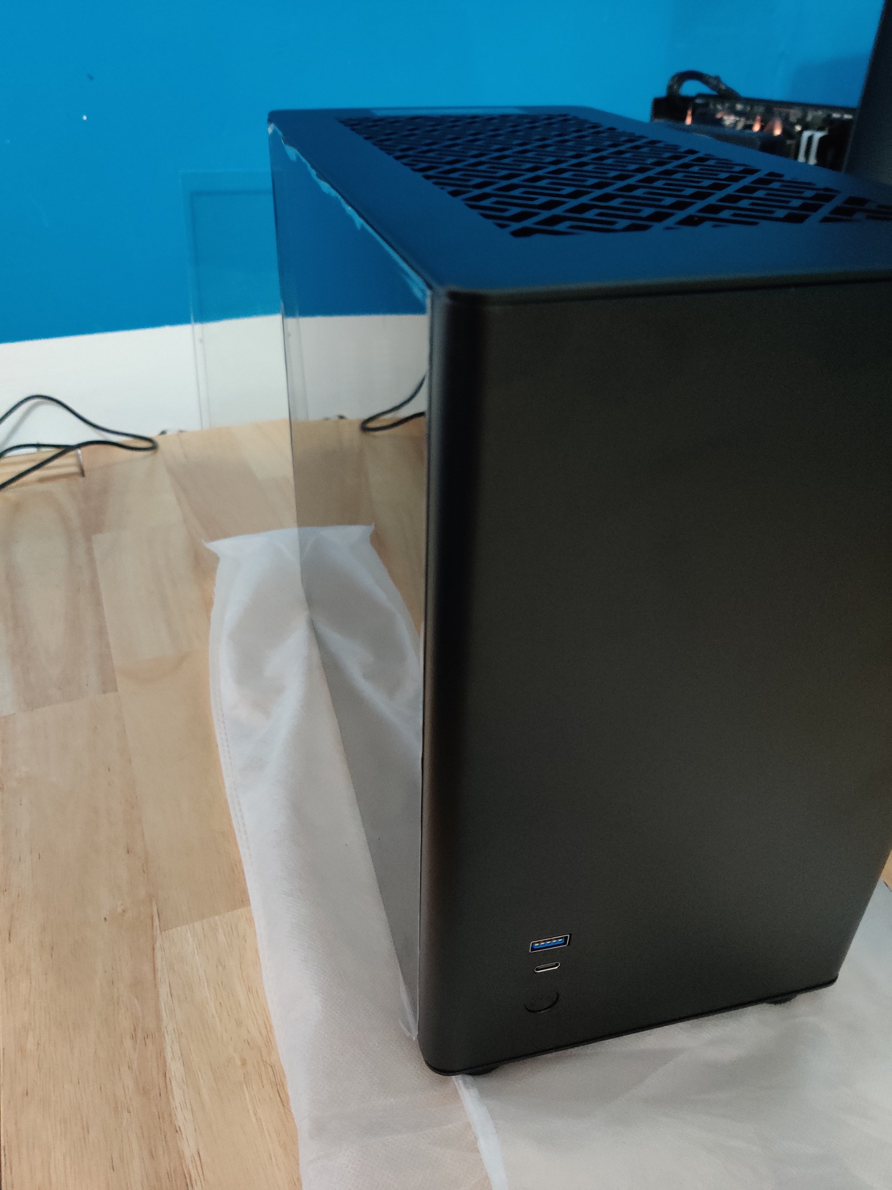

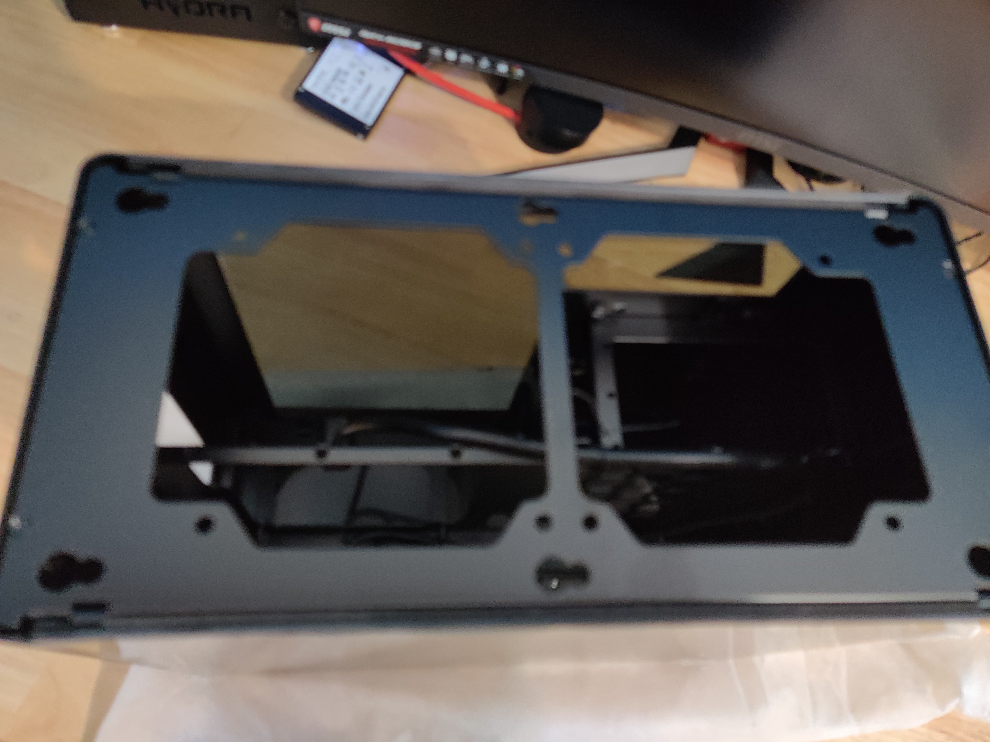

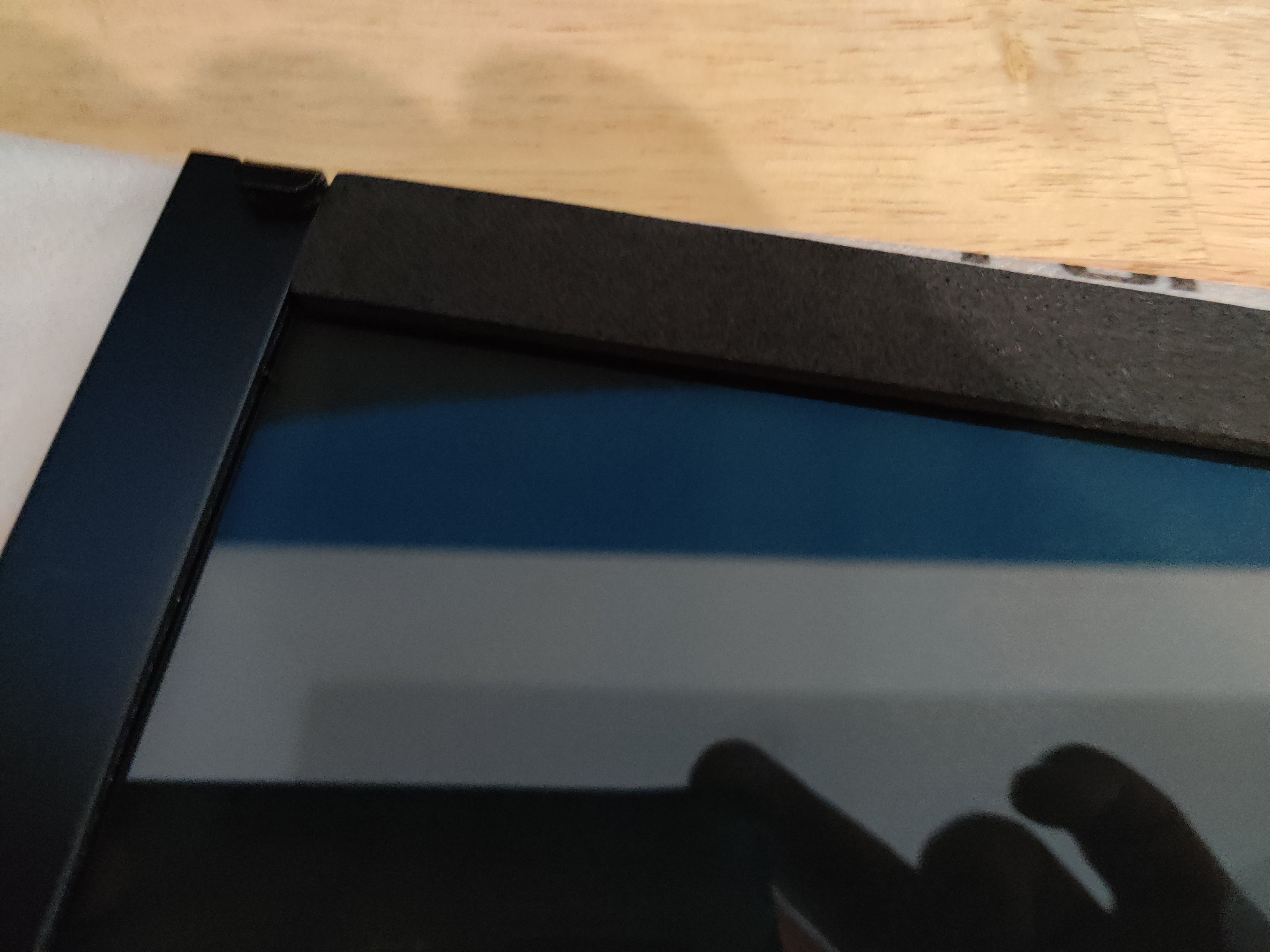

3. Zweiter Eindruck

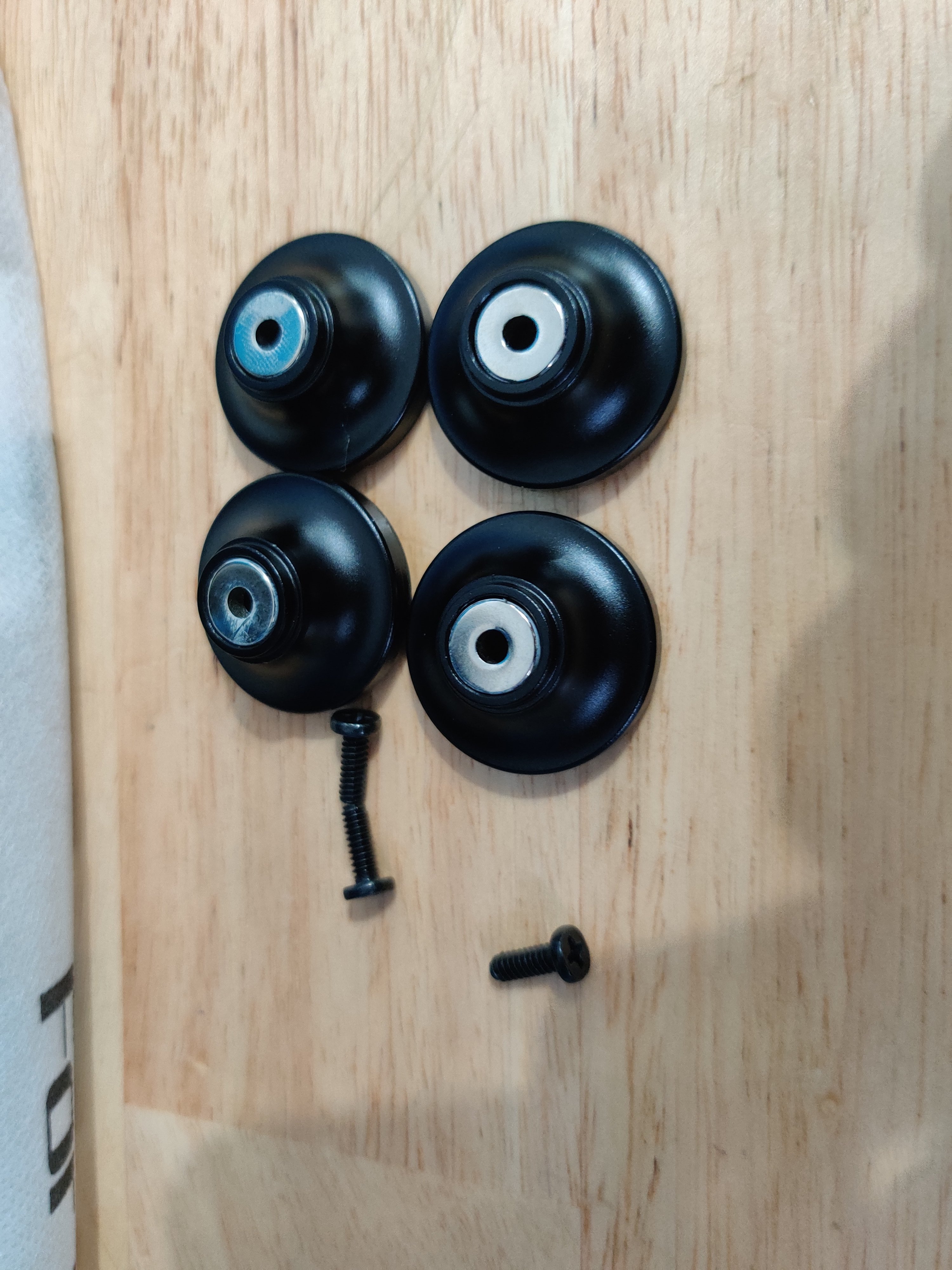

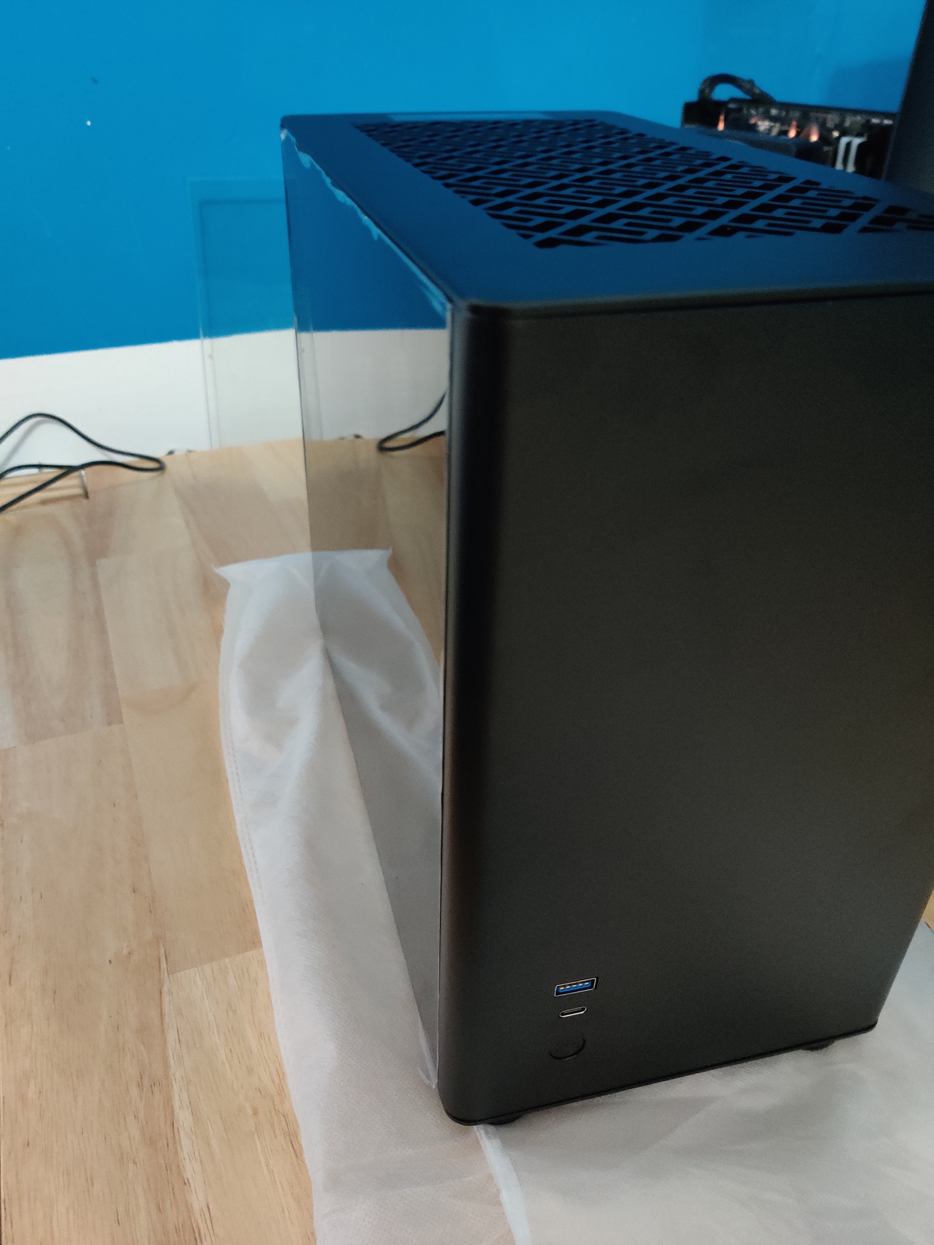

Die Füße sind magnetisch und springen förmlich in die richtige Position, zusätzlich können die Füße auch noch mit Schrauben befestigt werden. Gefällt mir!

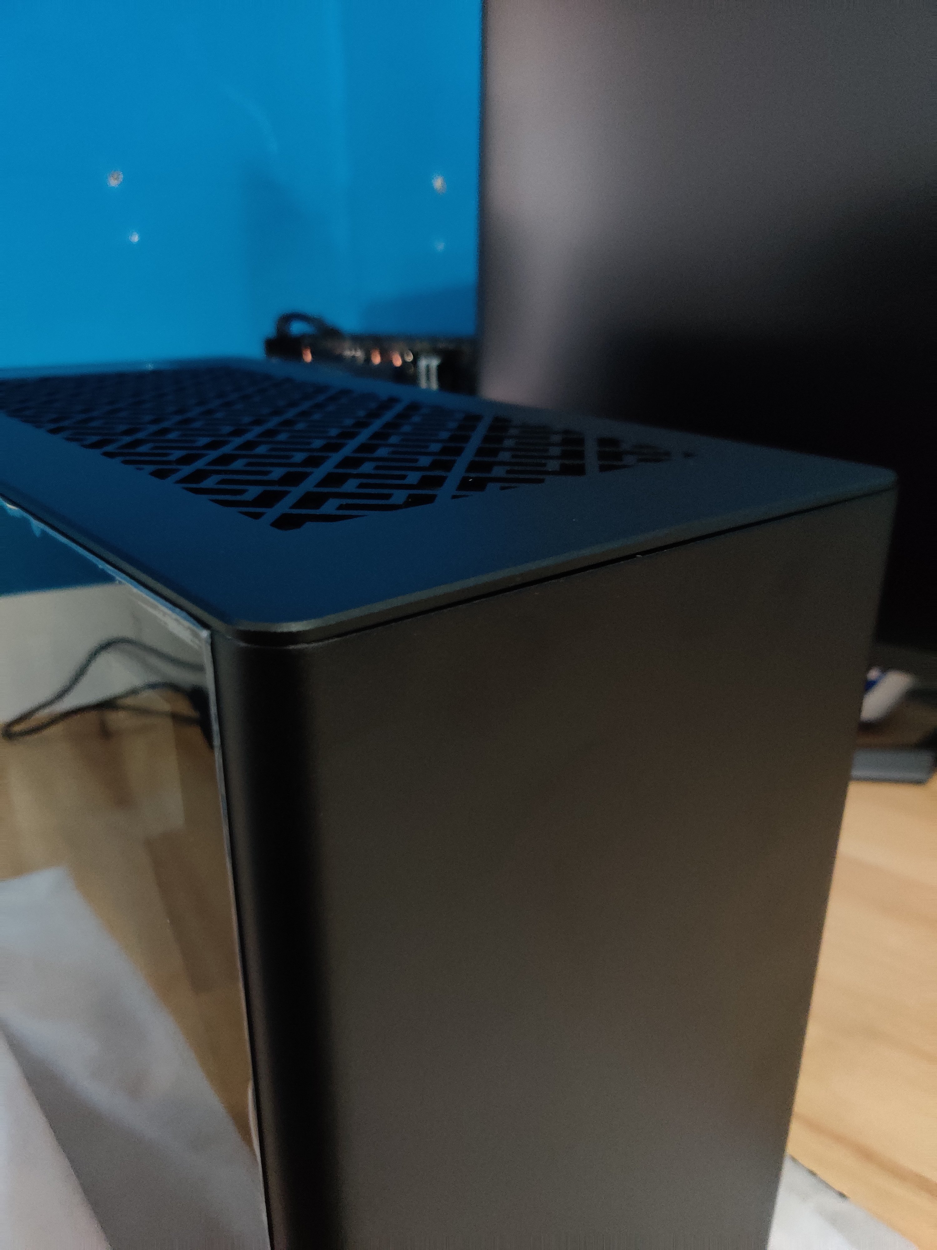

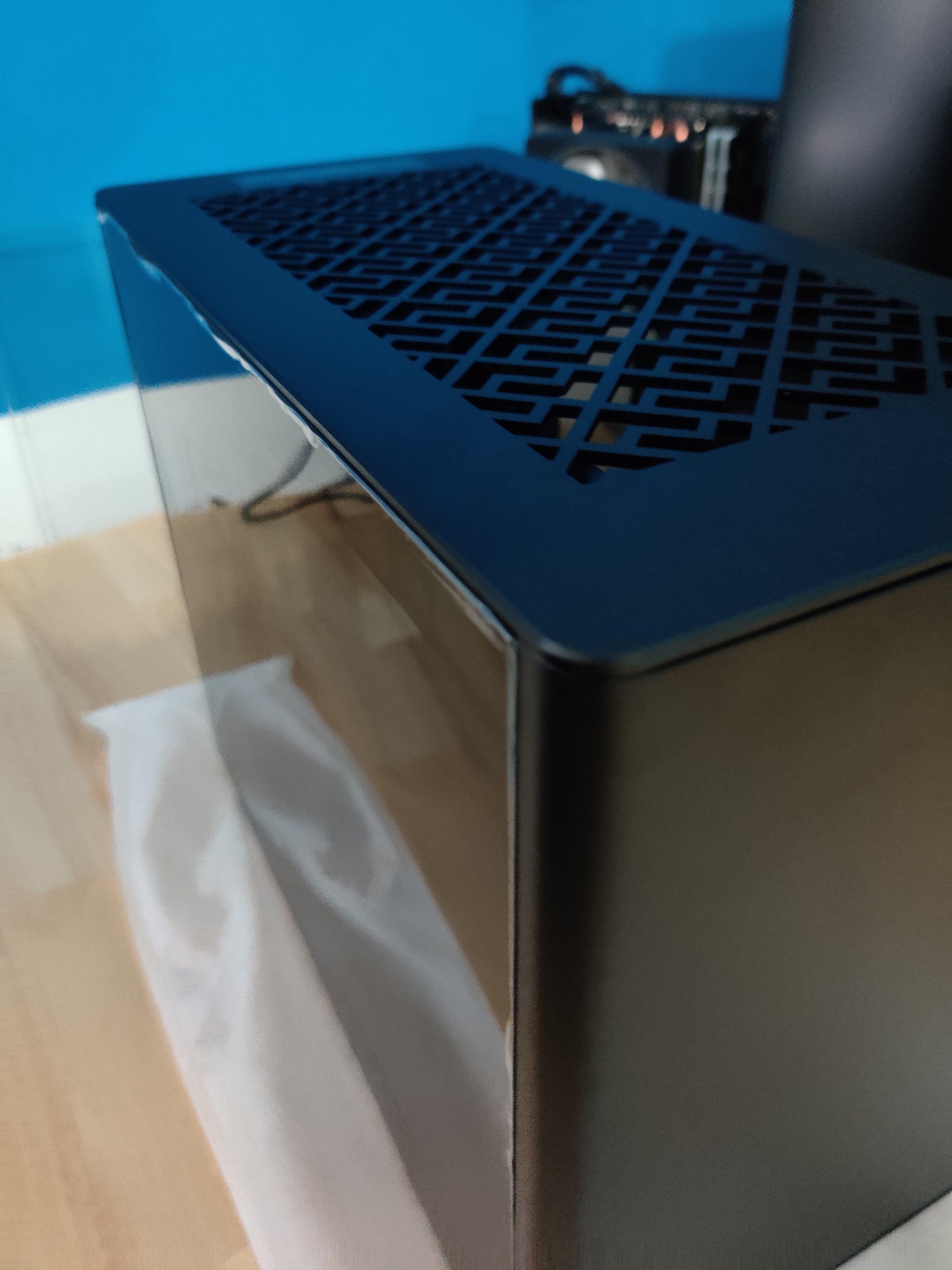

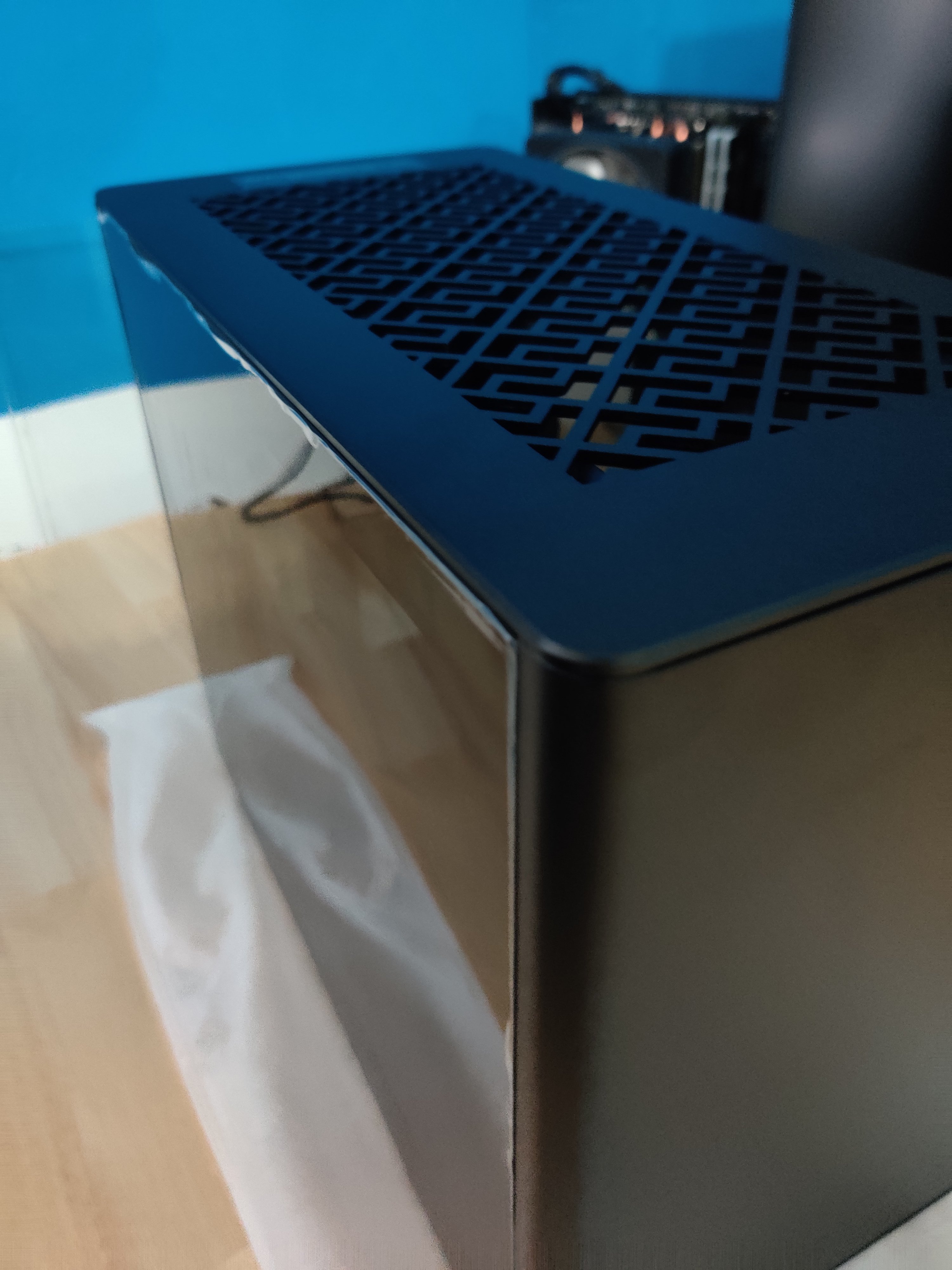

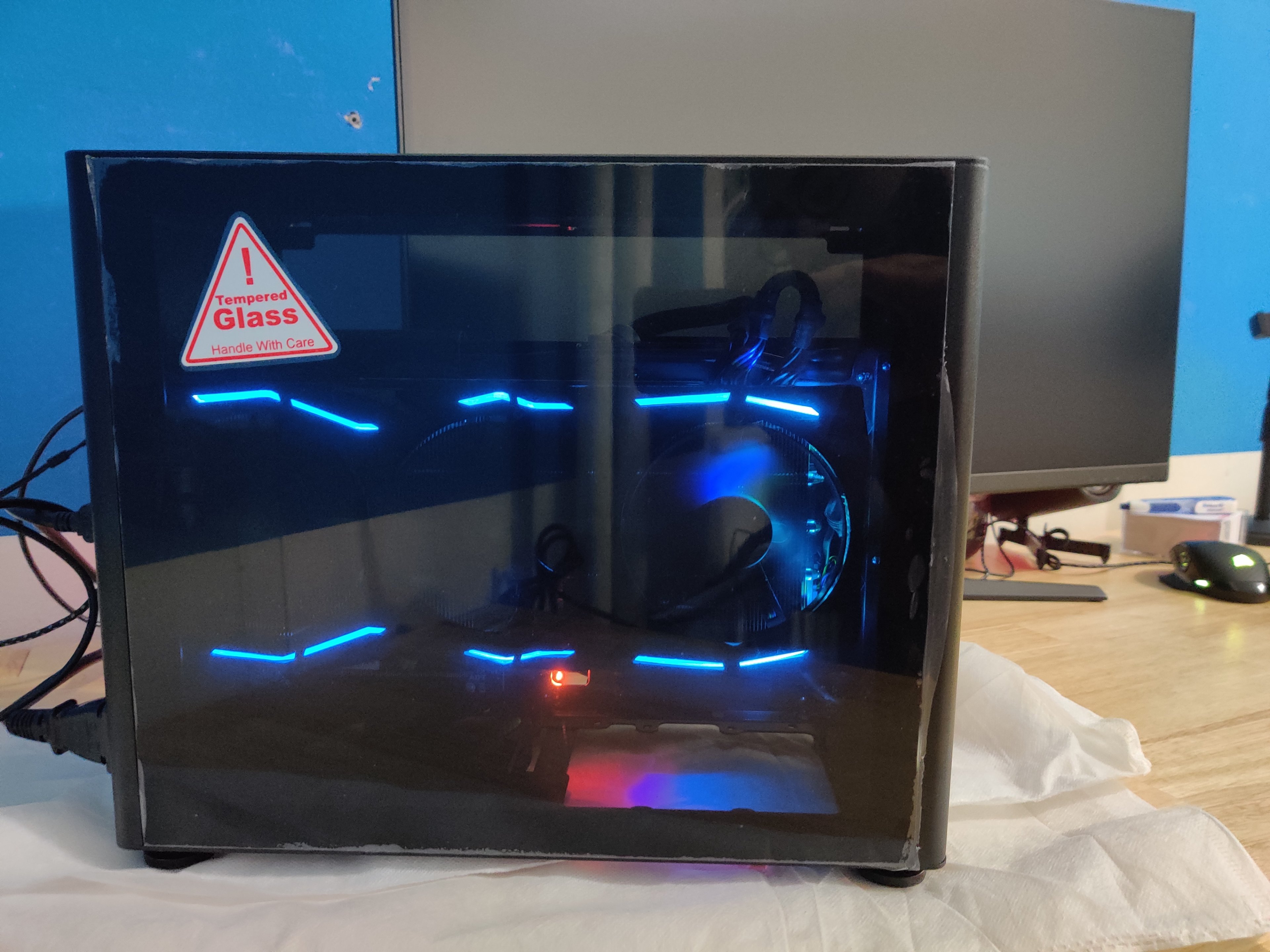

Äußerlich wirkt das Gehäuse sehr stimmig und fühlt sich vor allem sehr hochwertig an. Die Verarbeitung ist meiner Ansicht nach sehr gut. Positiv zu erwähnen ist noch, dass beim Jonsbo A4 keine dünnen Bleche verwendet wurden. Zum Beispiel hat das Oberteil eine Stärke von ca. 3mm.

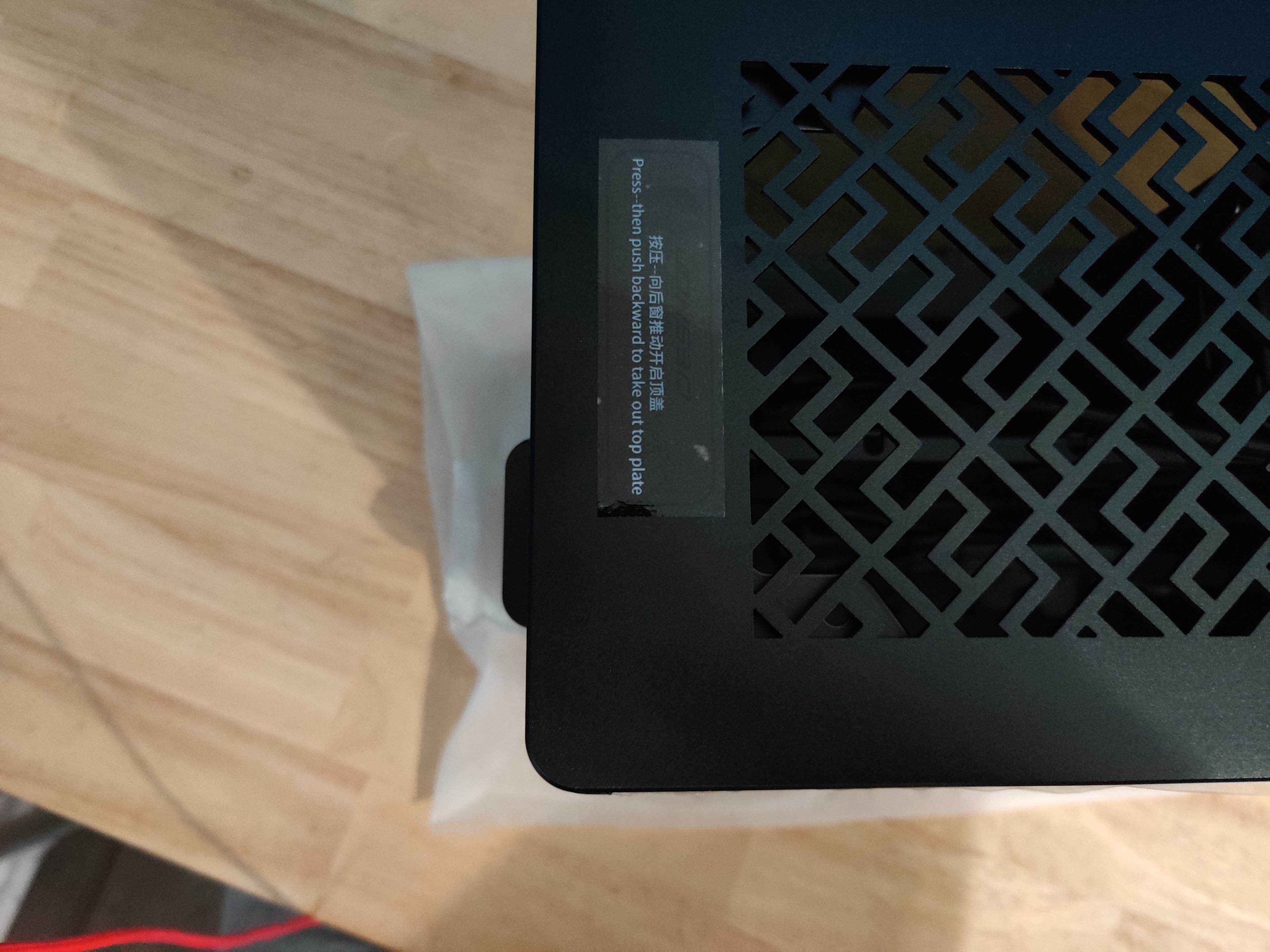

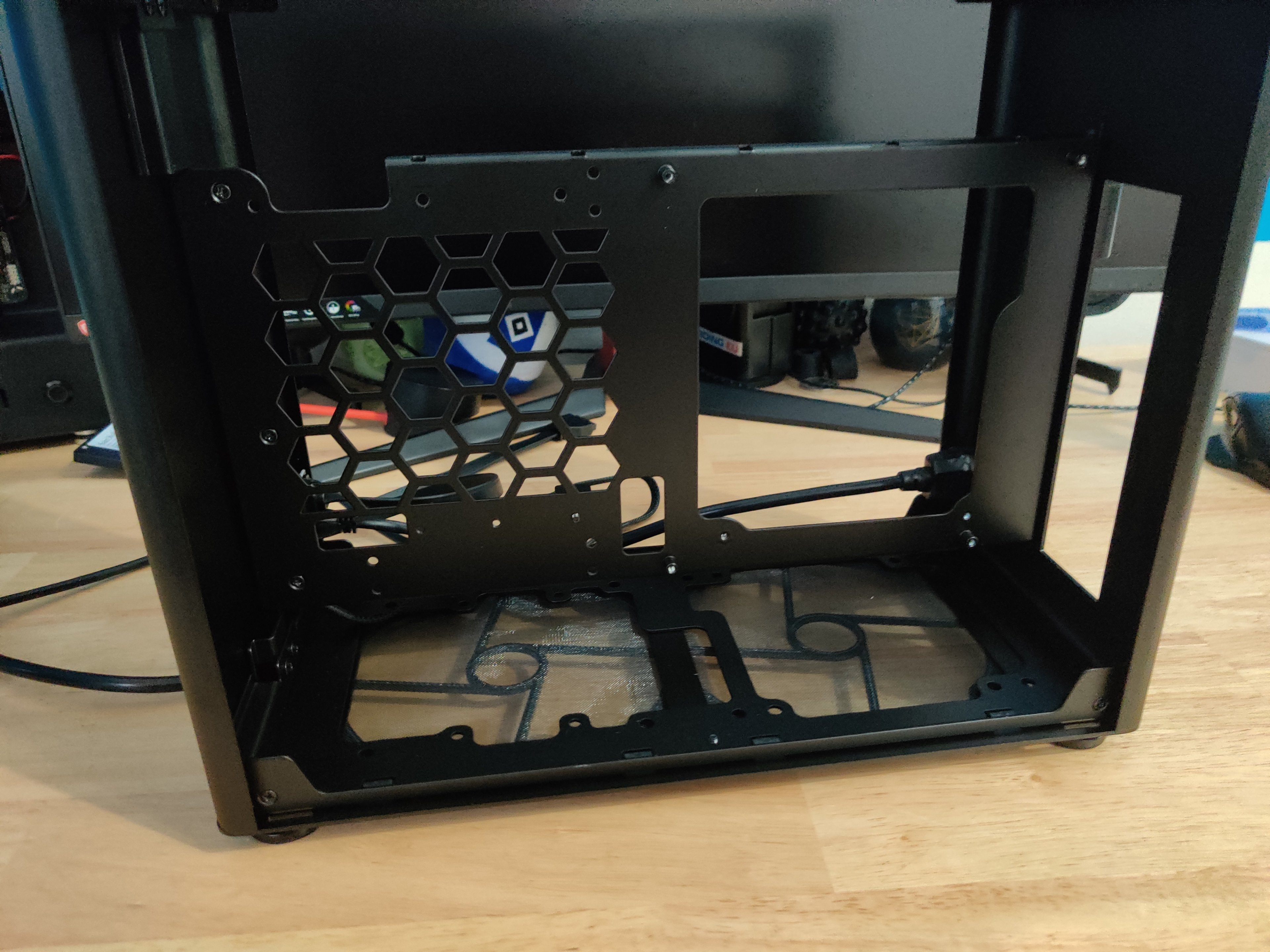

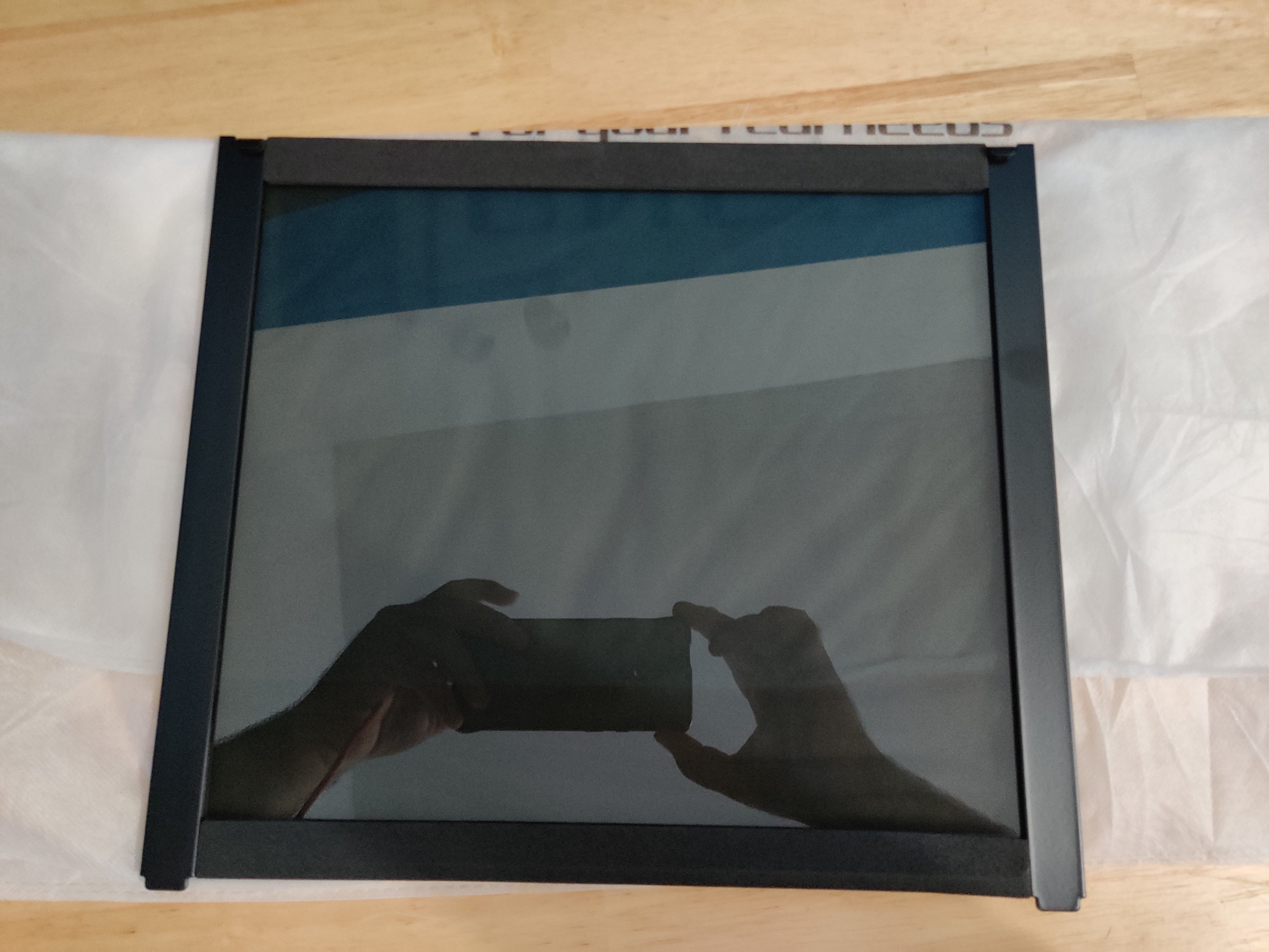

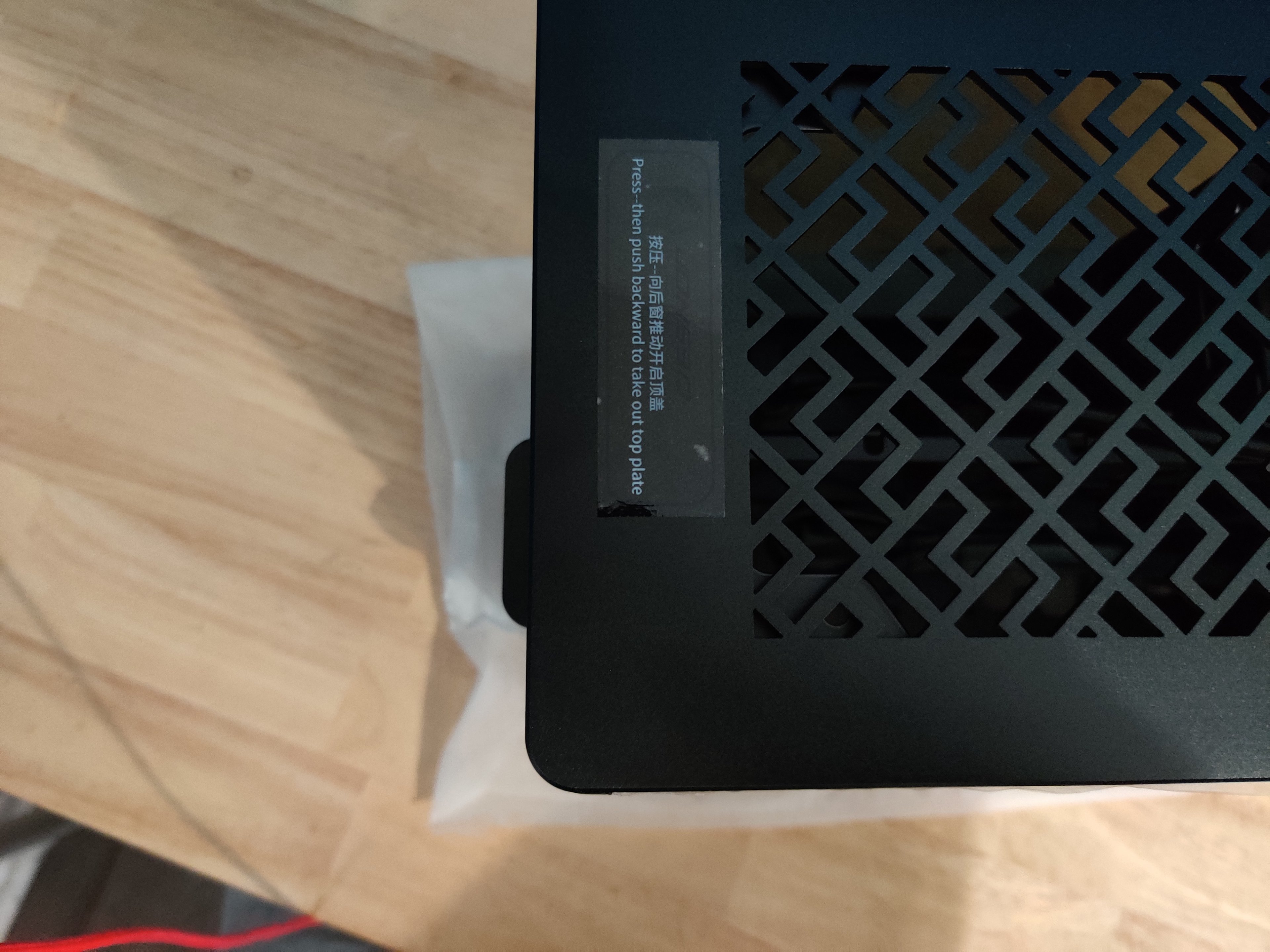

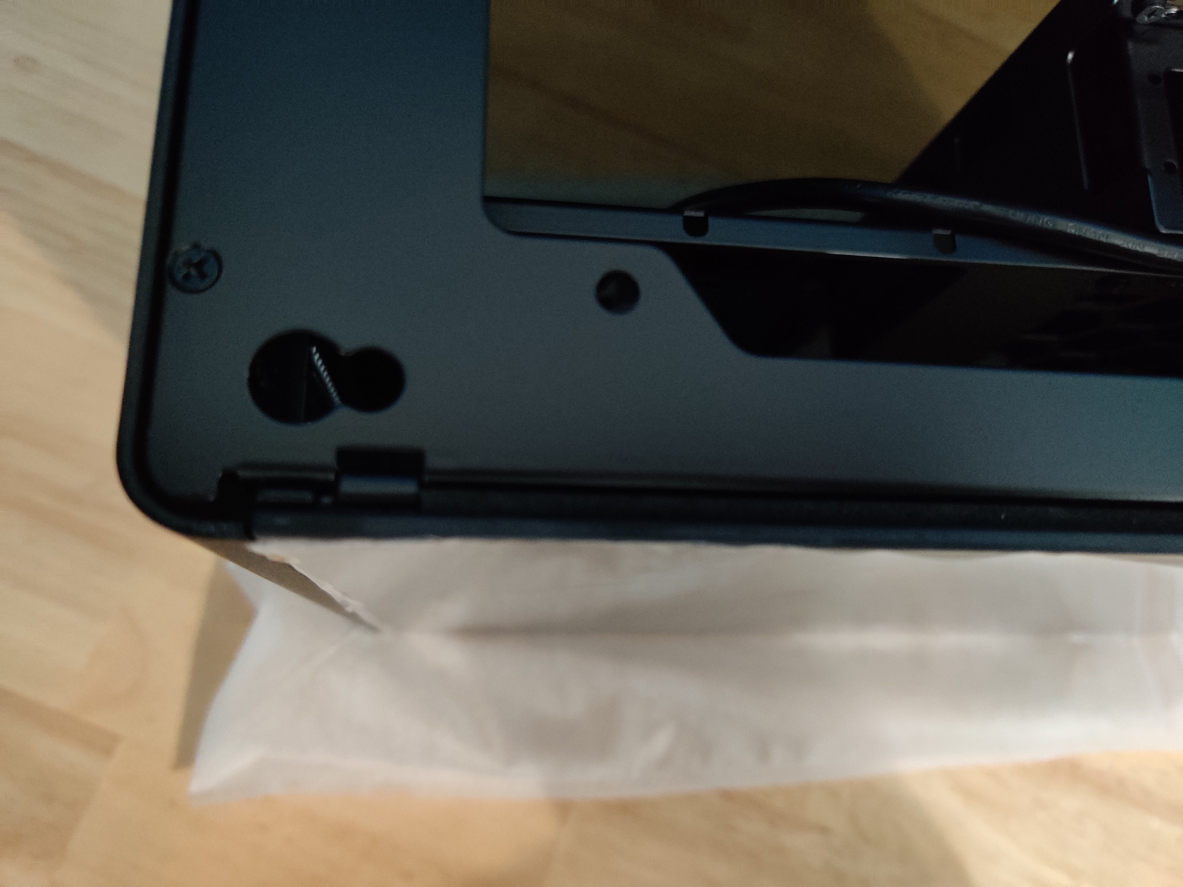

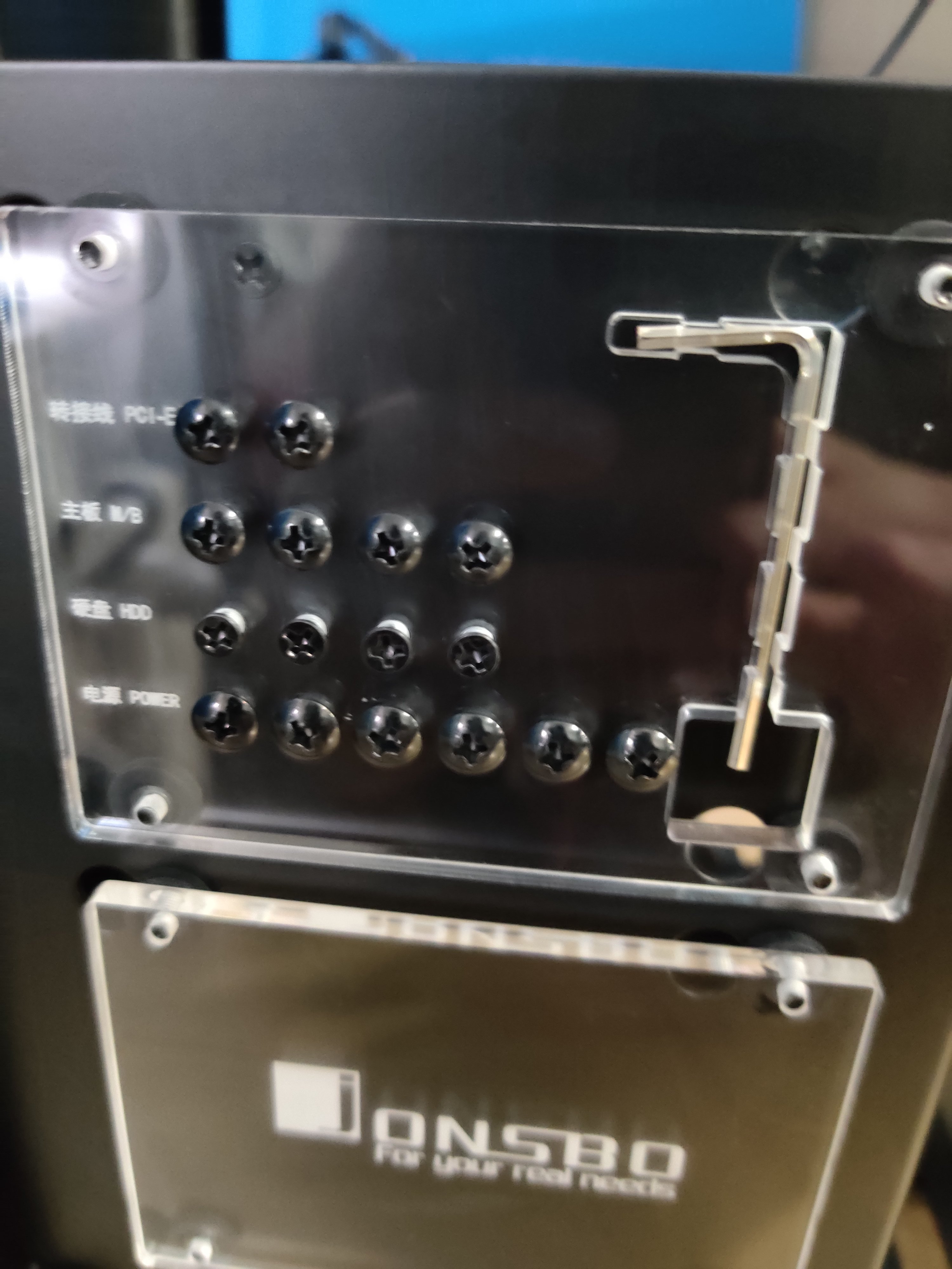

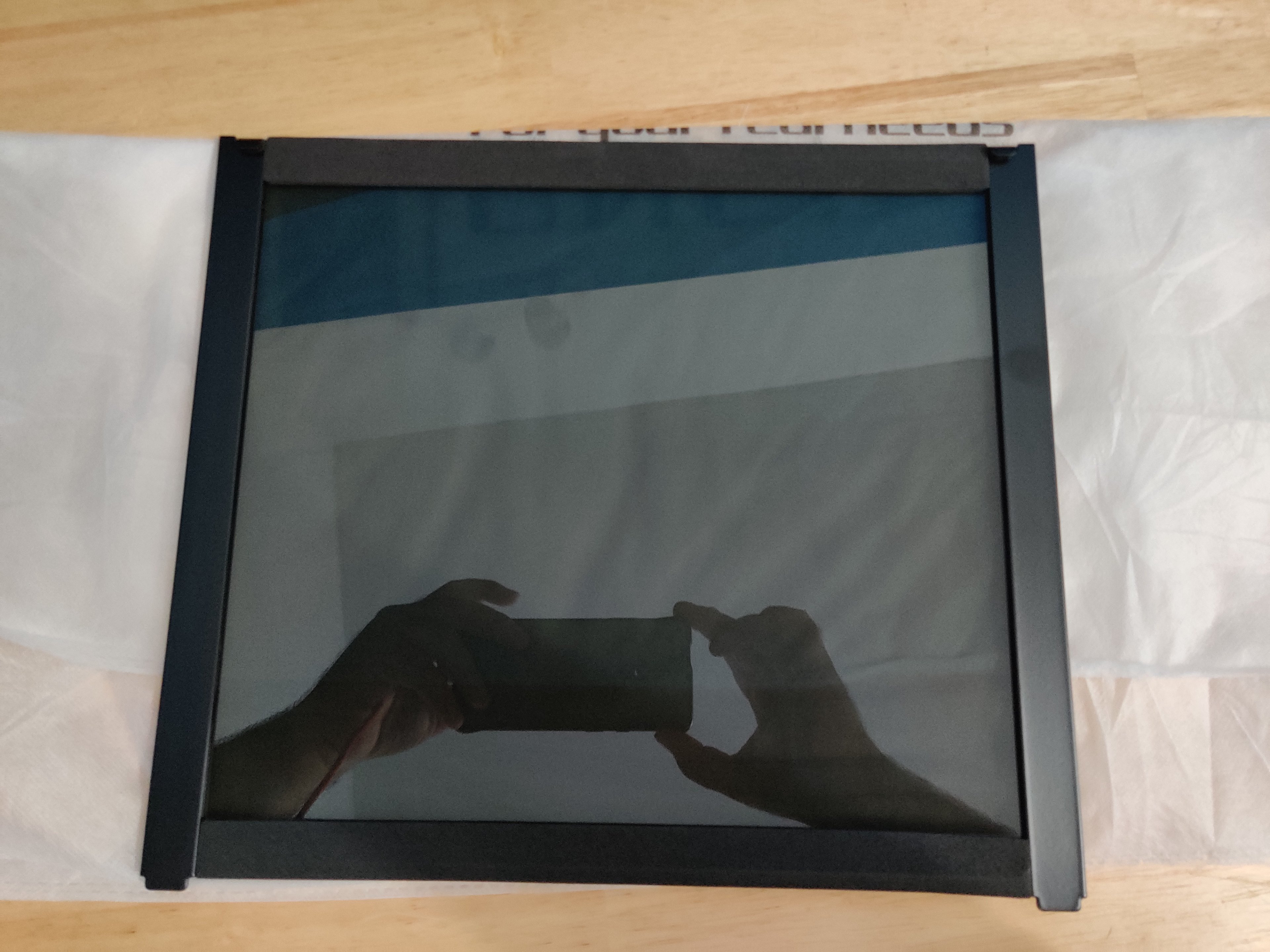

In das Innere kommt man ohne eine Schraube lösen zu müssen. Mit einer Schiebebewegung nach hinten lässt sich das Oberteil schon entfernen.
Die Sidepanels haben oben kleine Haken und lassen sich auch ohne Krafteinfluss rausnehmen. Zusätzlich wurden diese gut gepolsterr und drücken sich somit etwas an das Gehäuse an. Dadurch haben die SIdepanels kein Spiel und wackeln somit nicht rum. Gefällt mir!
IMG_20200716_200114.jpg IMG_20200716_200142.jpg IMG_20200716_200148.jpg IMG_20200716_200215.jpg IMG_20200716_200218.jpg

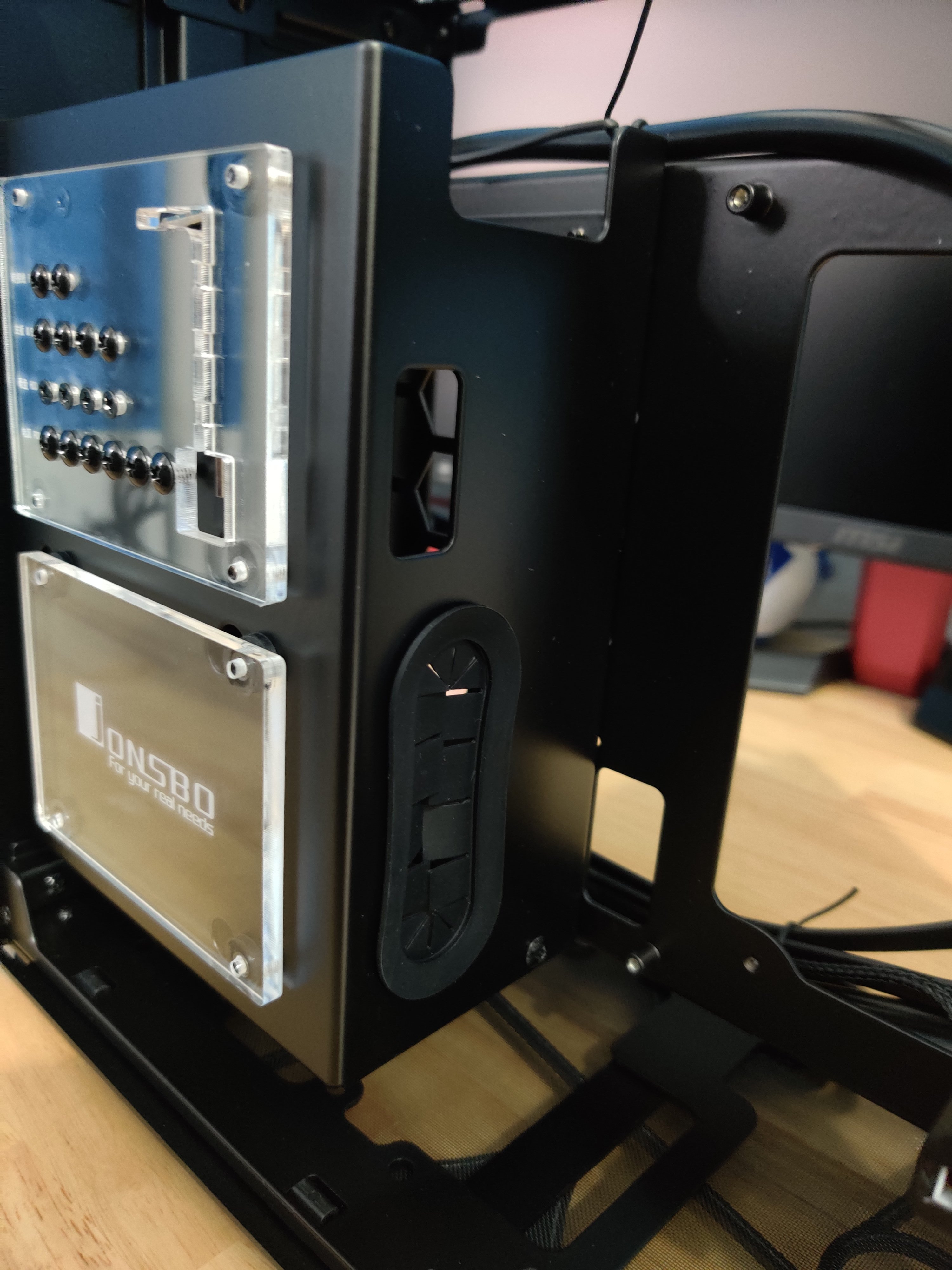

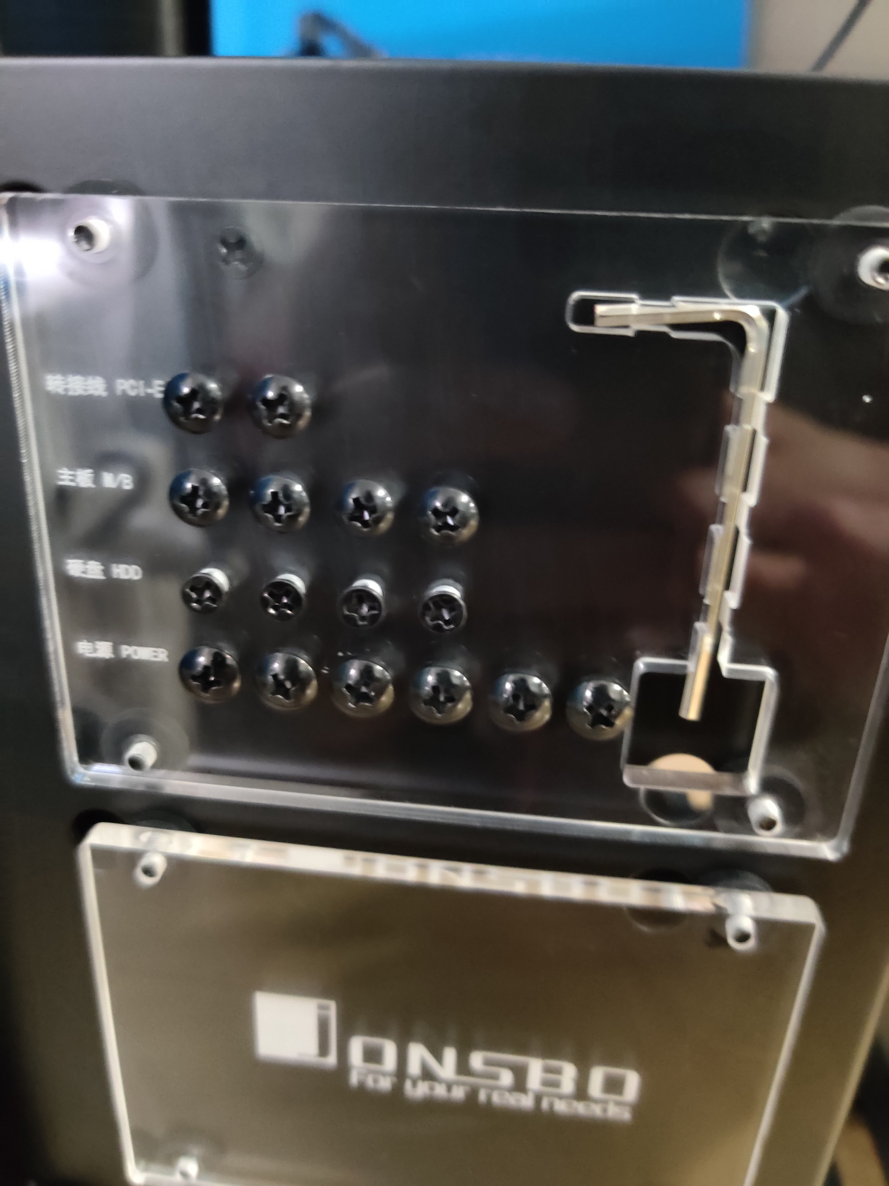

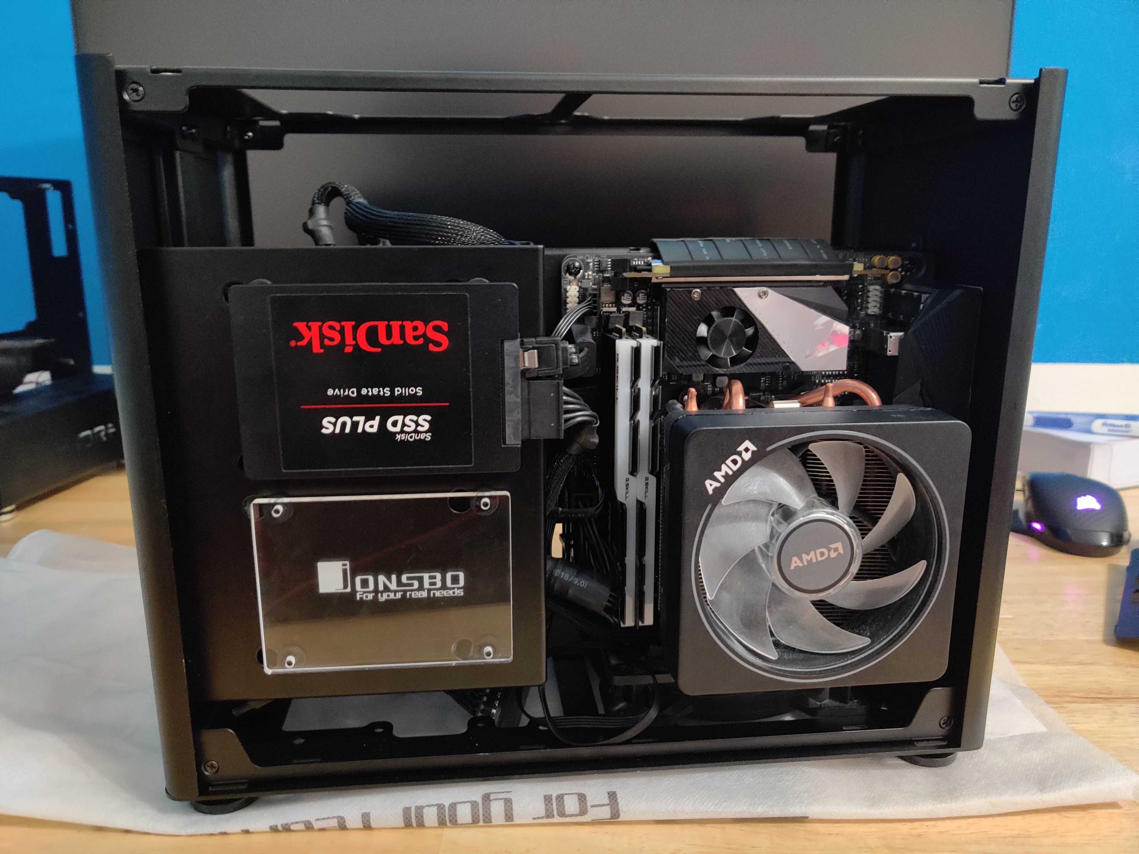

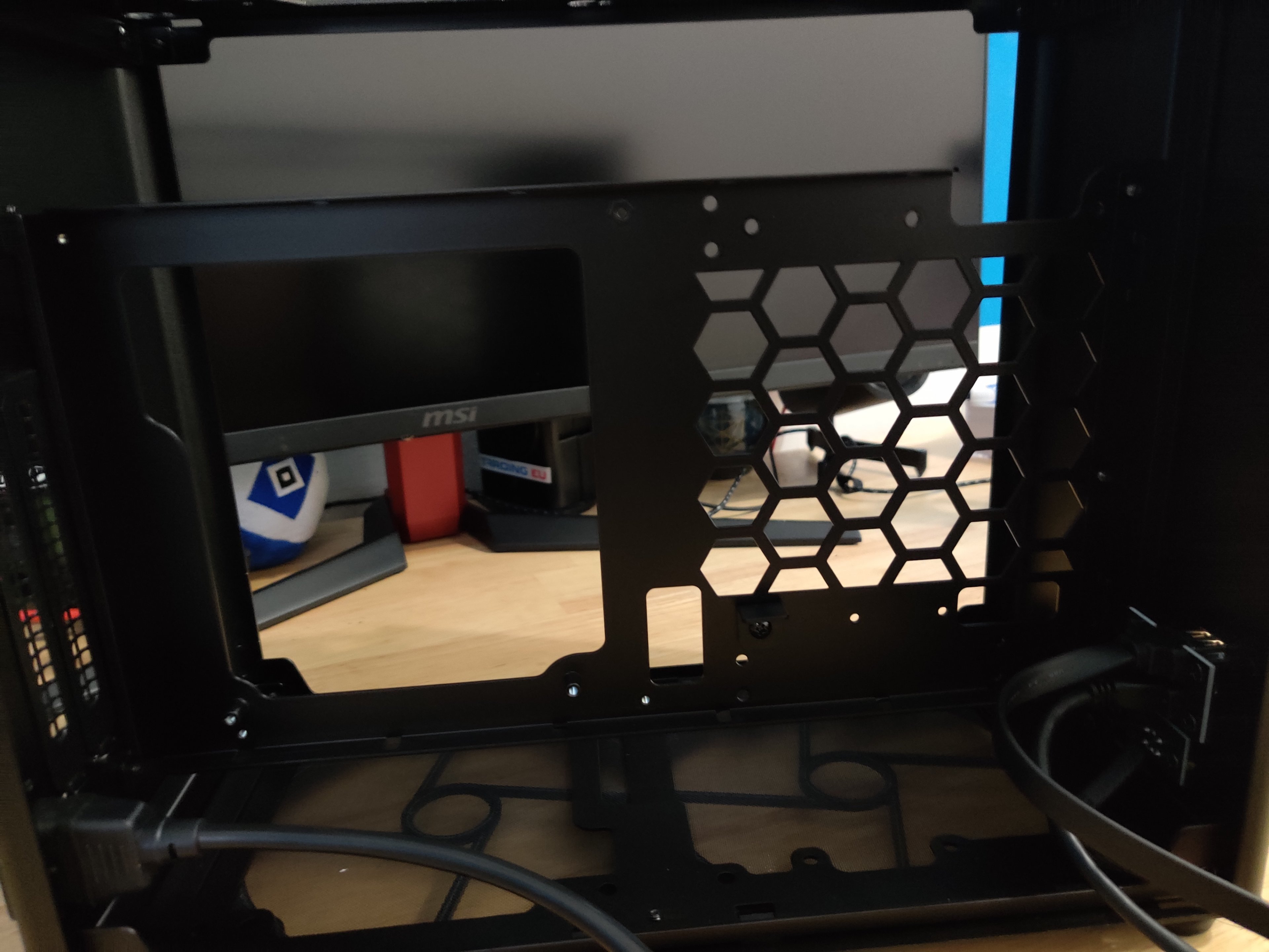

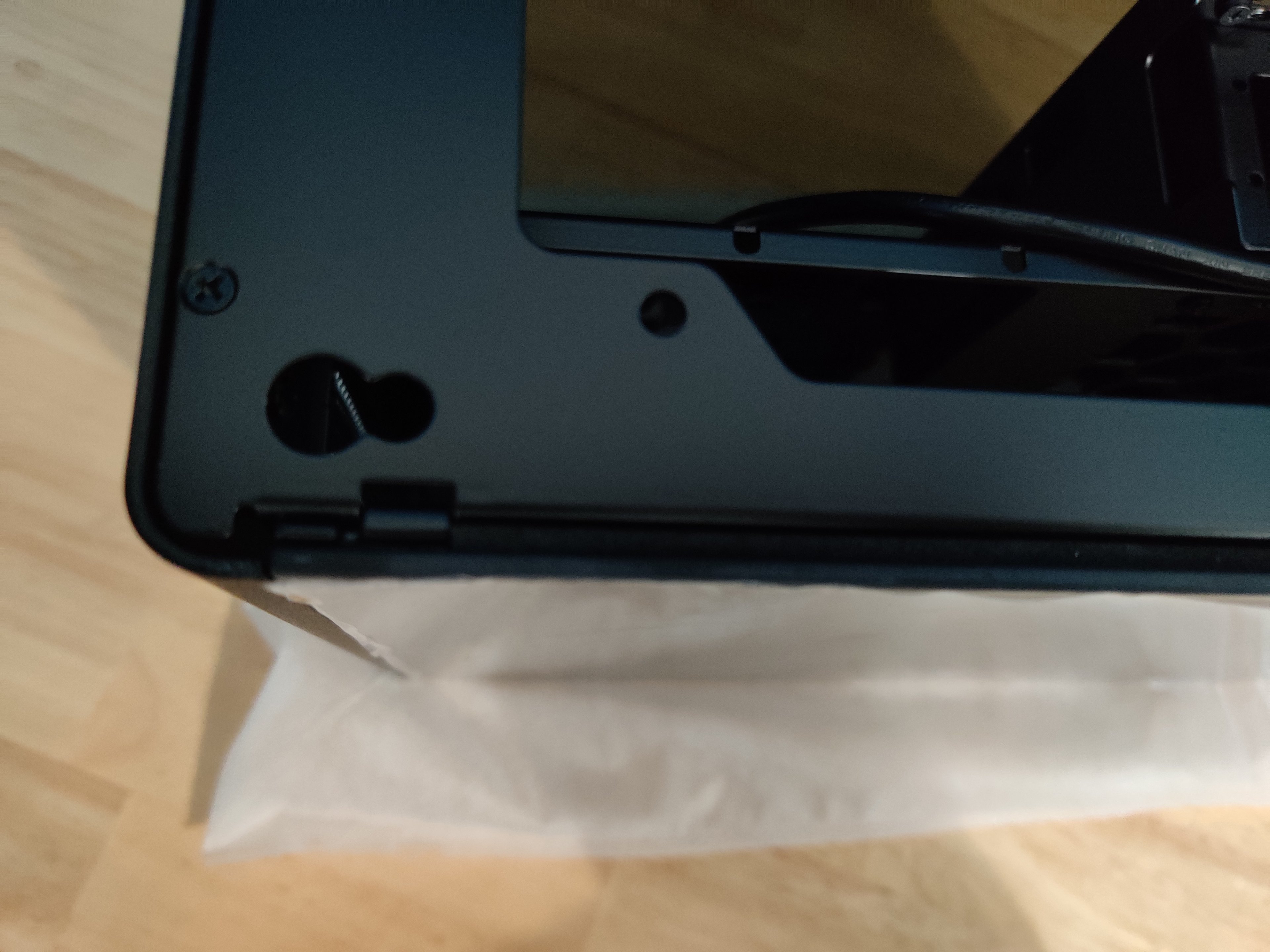

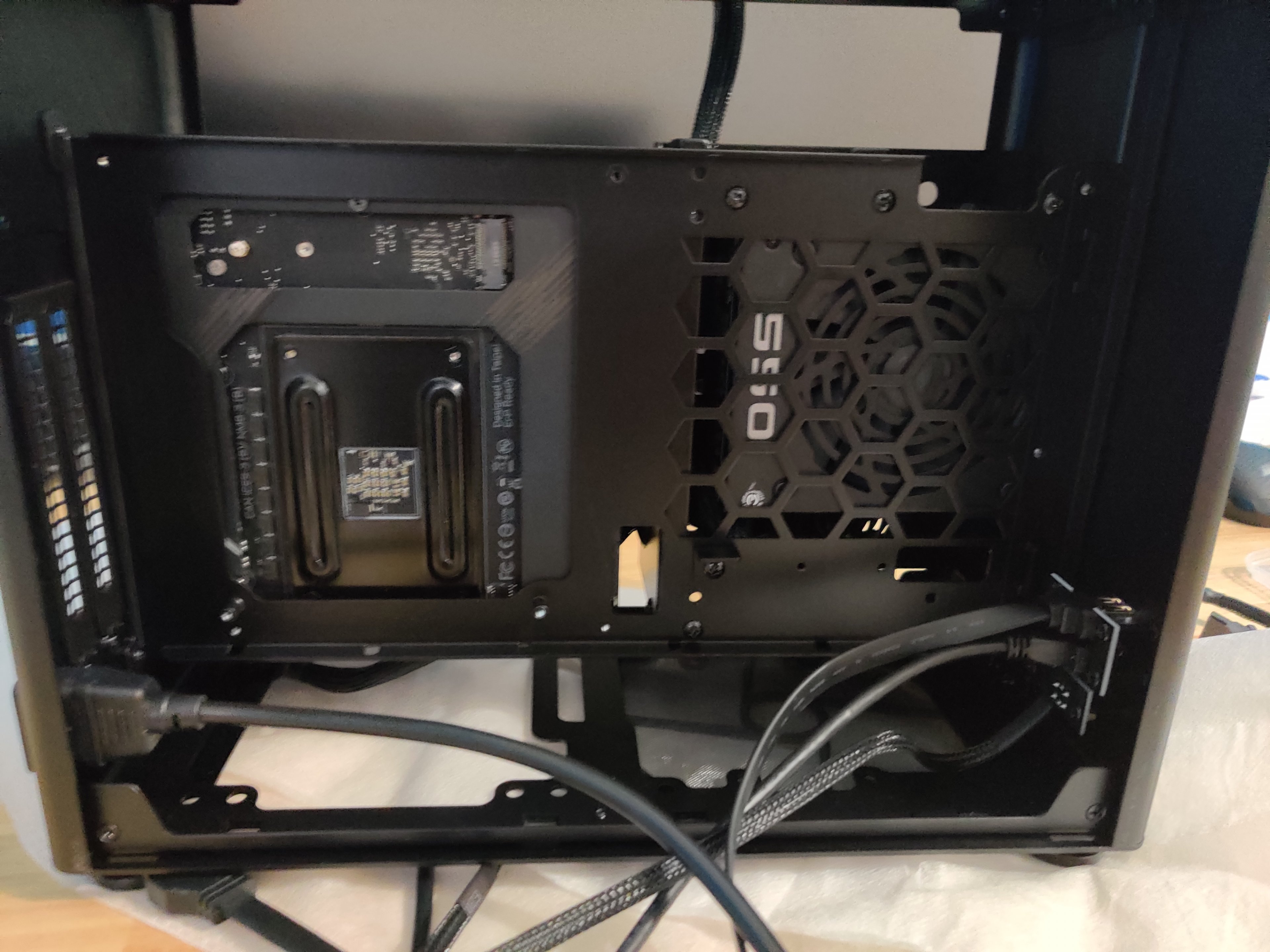

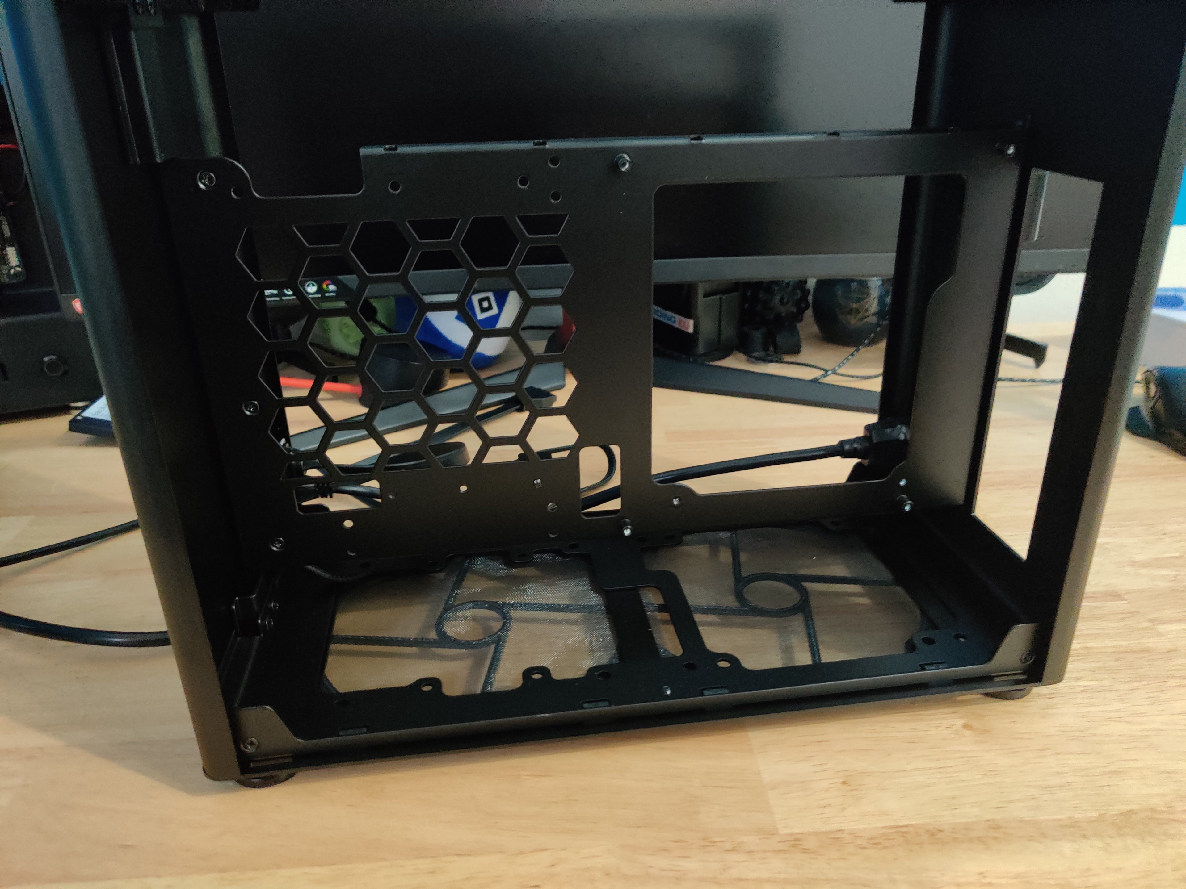

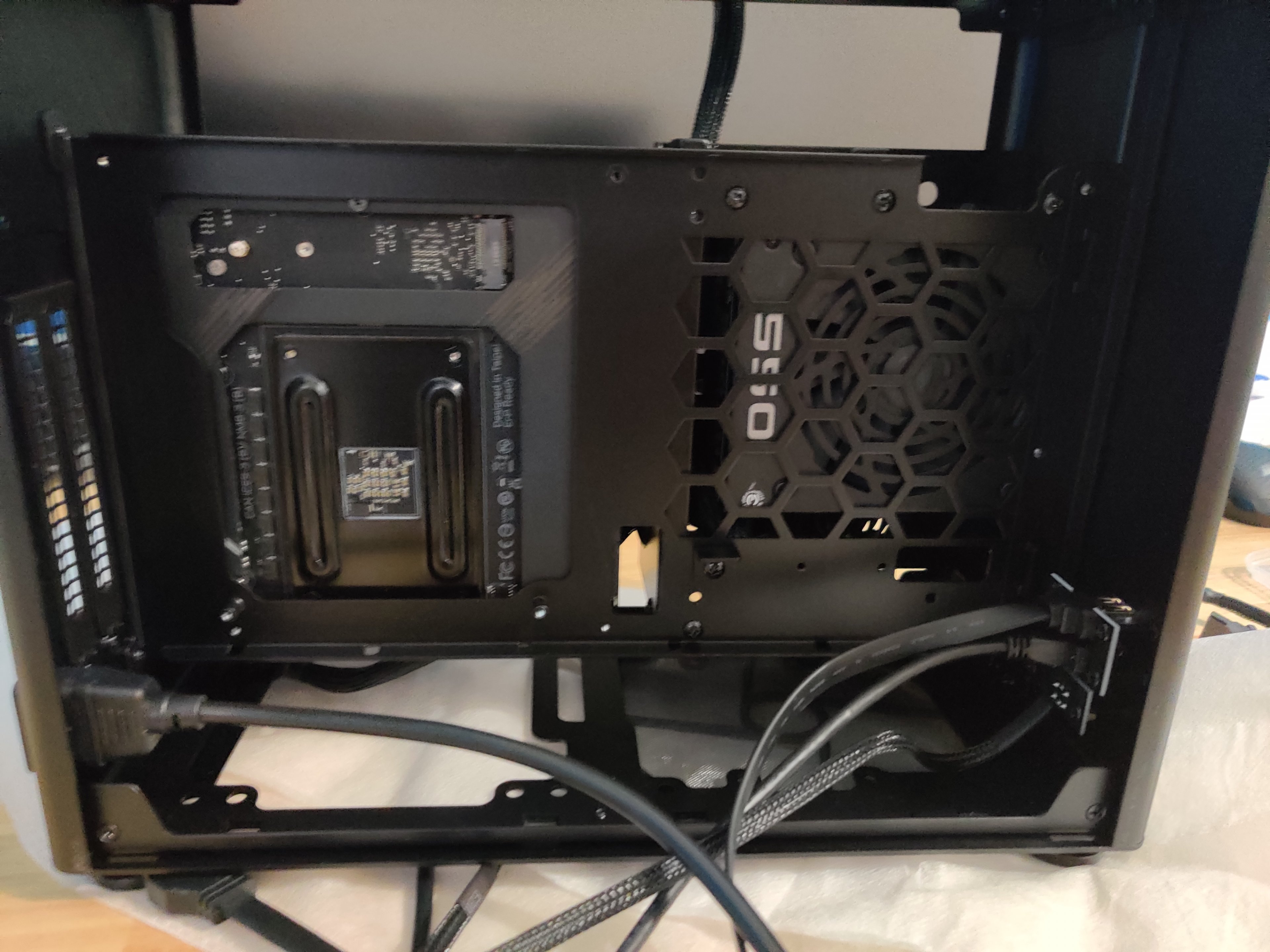

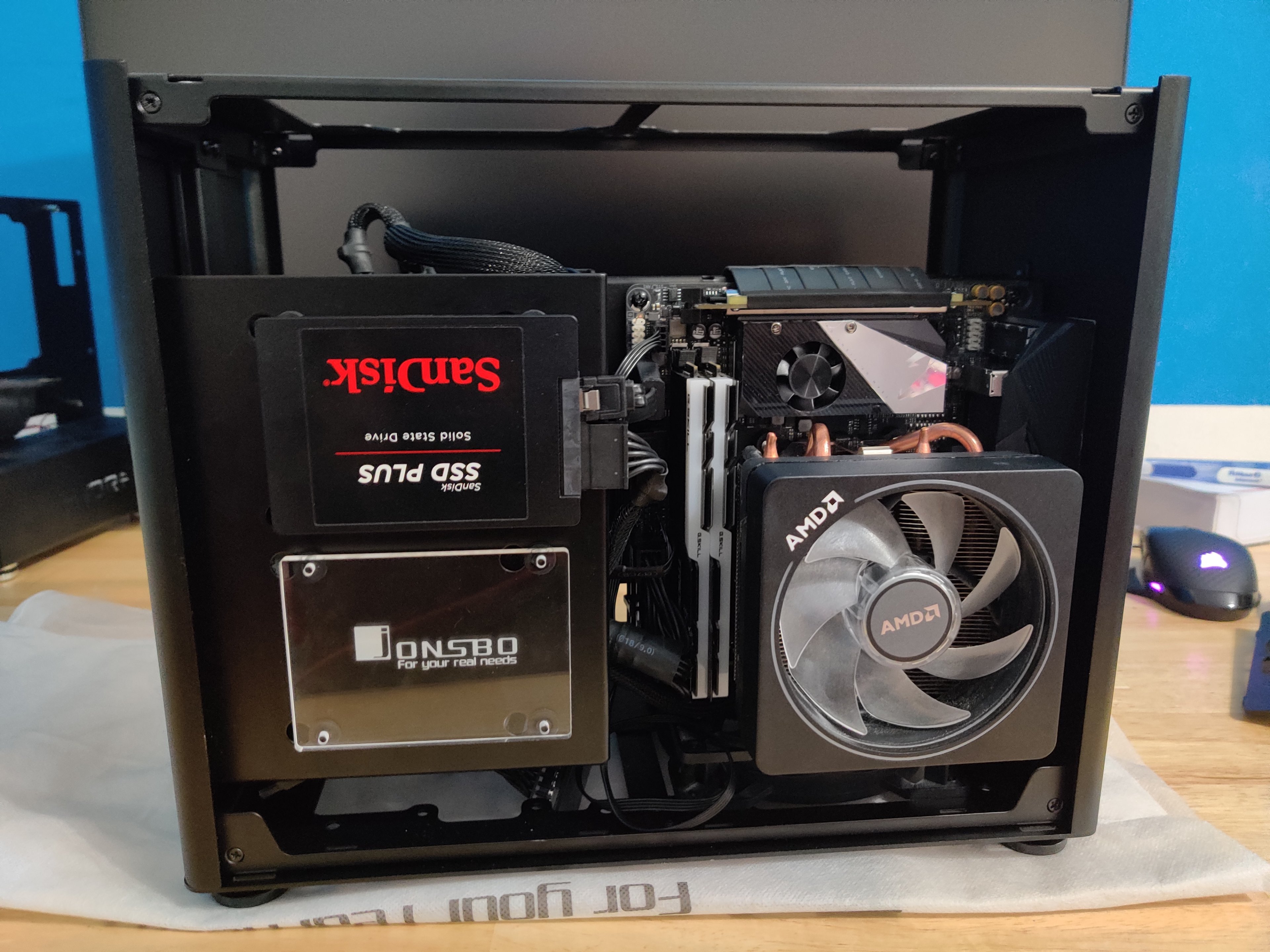

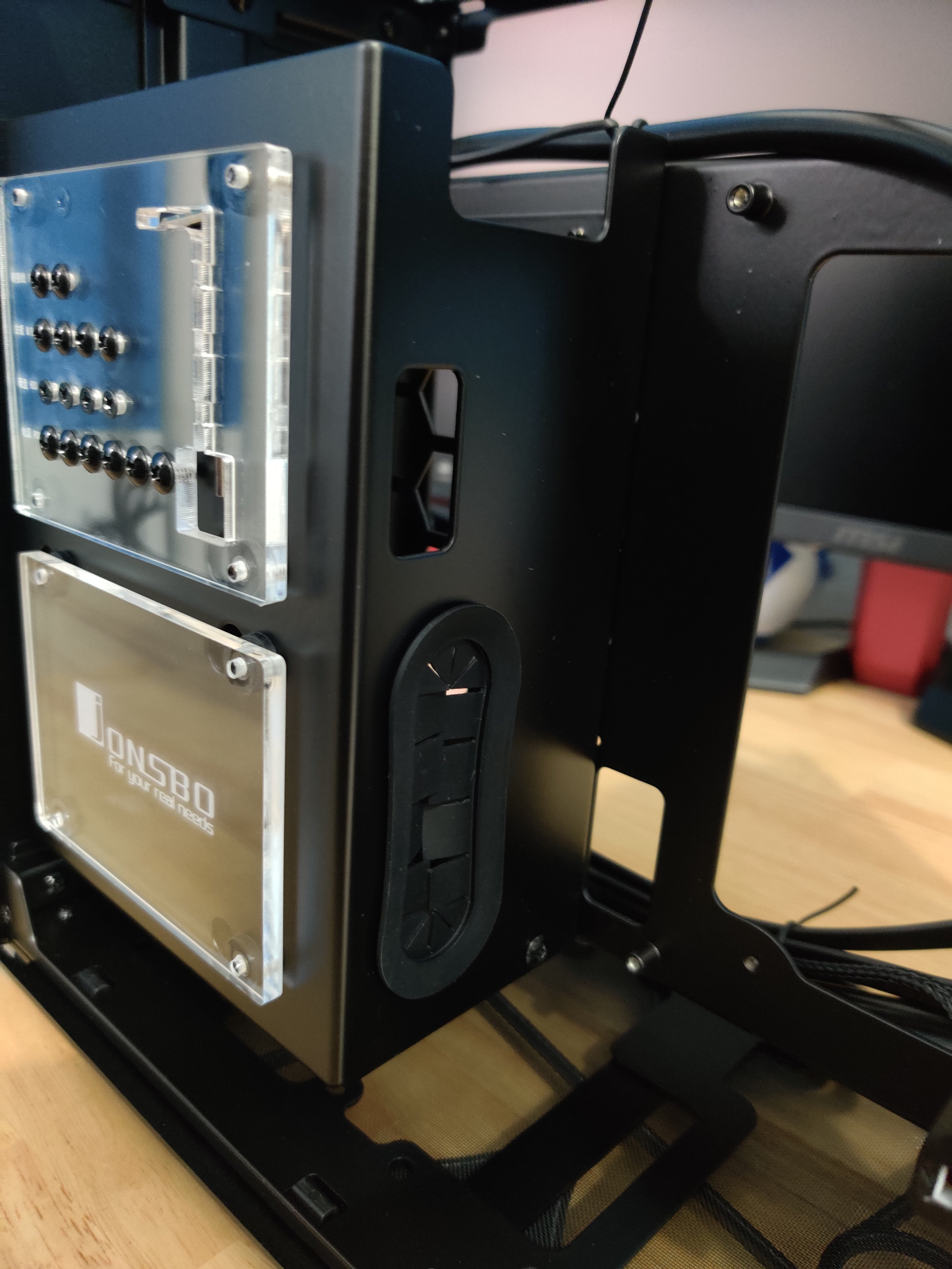

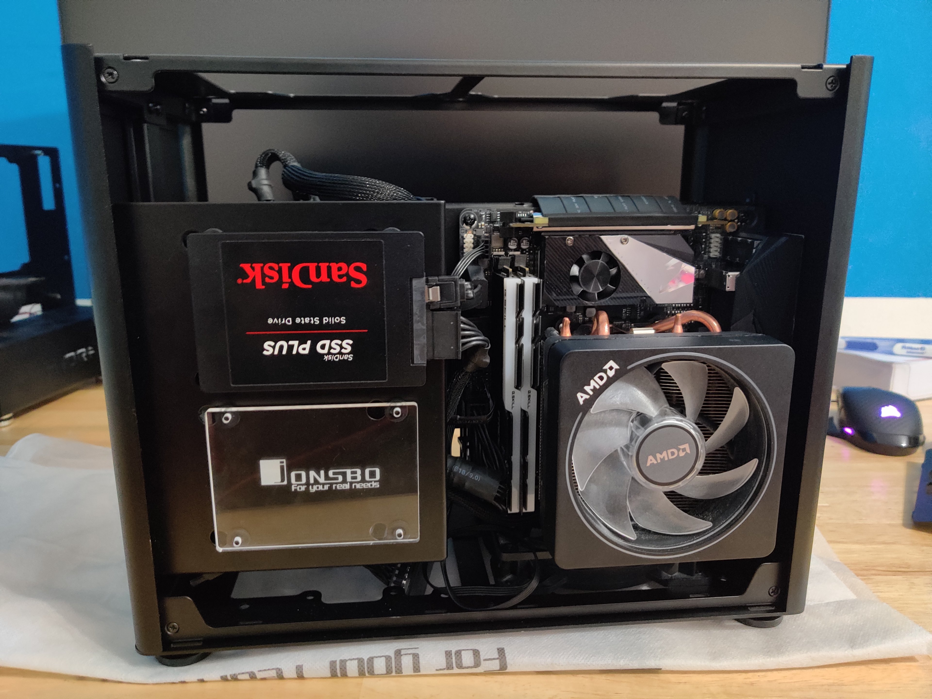

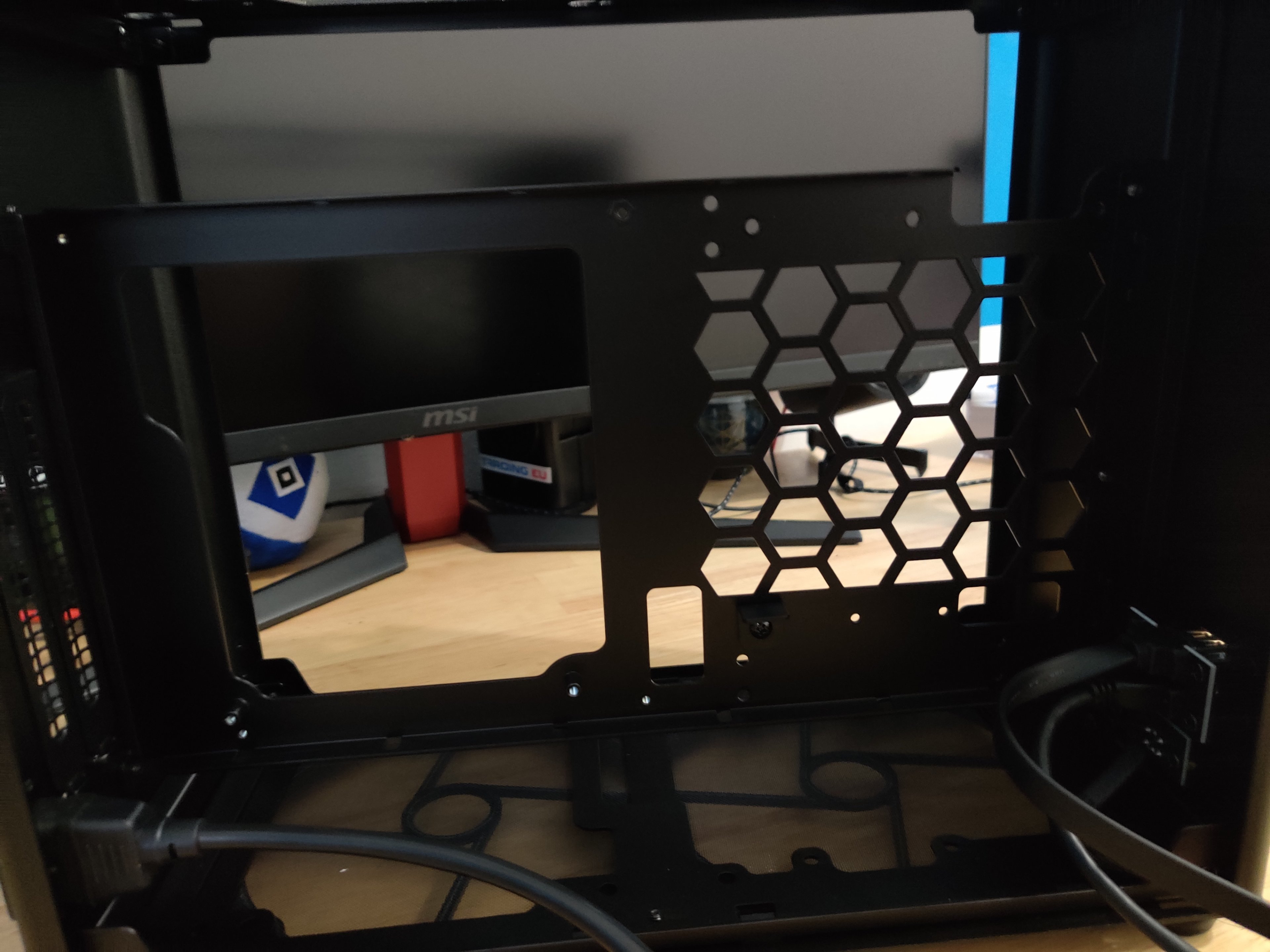

Im Innern ist das Jonsbo gut aufgeteilt aber jeder der schonmal ein SFF System zusammengestellt hat, wird sofort wissen, dass dieses Gehäuse doch einige Herausvorderungen bereit hält. Trotz den fast 16L Volumen und somit genug Spielraum, hat Jonsbo hier einige "hindernisse" bereit gestellt und nicht alles richtig gemacht.
Das Festplatten-Tray ist mit der Netzteilbefestigung zusammengeschraubt. Ich muss zugeben, dass ich nicht überprüft habe, ob man beide Einheiten voneinander trennen kann. So ist es jedoch (fast unmöglich) Kabelmanagement zu betreiben. Ein zweiter Kritikpunkt an dem Festplatten-Tray ist, dass die Öffnungen sehr klein gehalten wurden. Hier hätte es wesentlich mehr Sinn ergeben, wenn das Festplatten-Tray im nachhinein angeschraubt werden könnte. So muss erstmal das Netzteil an das Tray angeschraubt und die nötigen Kabel durchgezogen werden. Bevor das Tray am Gehäuse befestigt werden konnte, musste noch der 24 Pin Stecker erst am Mainboard befestigt werden und anschließend musste das Kabel durch die kleine Öffnung durchgeführt werden. Das alles mit zwei Händen und etwas "Gewalt". Wer kein SFX, sondern ein SFX-L Netzteil einbauen möchte, wird hier ungewollte Probleme haben. Schlecht gelöst und wäre definitiv vermeidbar!
Kleiner Tipp: Dieses Gummiteil für die Kabeldurchführung, schmeißt den .... Weg! Im Ernst, durch diese kleine Öffnung müssen der 24-Pin, der 8 Pin, der SSD Stromanschluss usw. Dieses Gummiteil wird da nicht dranbleiben!
IMG_20200716_200324.jpg IMG_20200716_200417.jpg IMG_20200716_200945.jpg IMG_20200716_200953.jpg IMG_20200716_205140.jpg IMG_20200716_214439.jpg
Trotzdem gefällt mir die Idee mit dem Festplatten-Tray ganz gut und gerade das was mich an einigen Gehäusen gestört hat, nämlich das das Netzteil und das schreckliche "Kabelmanagement" zu sehen war, ist hier nicht mehr der Fall. Ich weiß aber nicht ob es eine gute Lösung ist, das Netzteil die Luft aus der Kammer ziehen zu lassen, in der die Grafikkarte ihren Betrieb aufnimmt. Das werde ich beobachten müssen. Alternativ müsst ich das Netzteil drehen und hoffen, dass der Lüfter unter dem Netzteil reichlich Luft reinbläst. Das kann ich mir aber einfach nicht vorstellen.

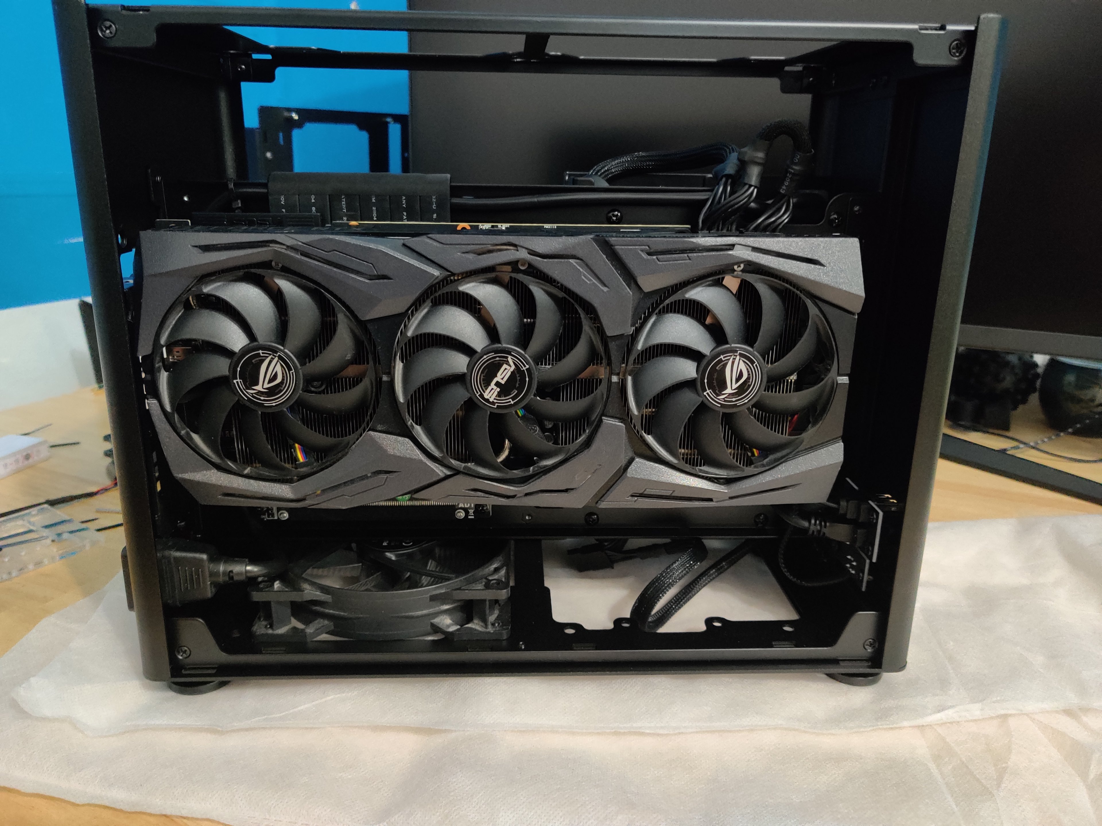

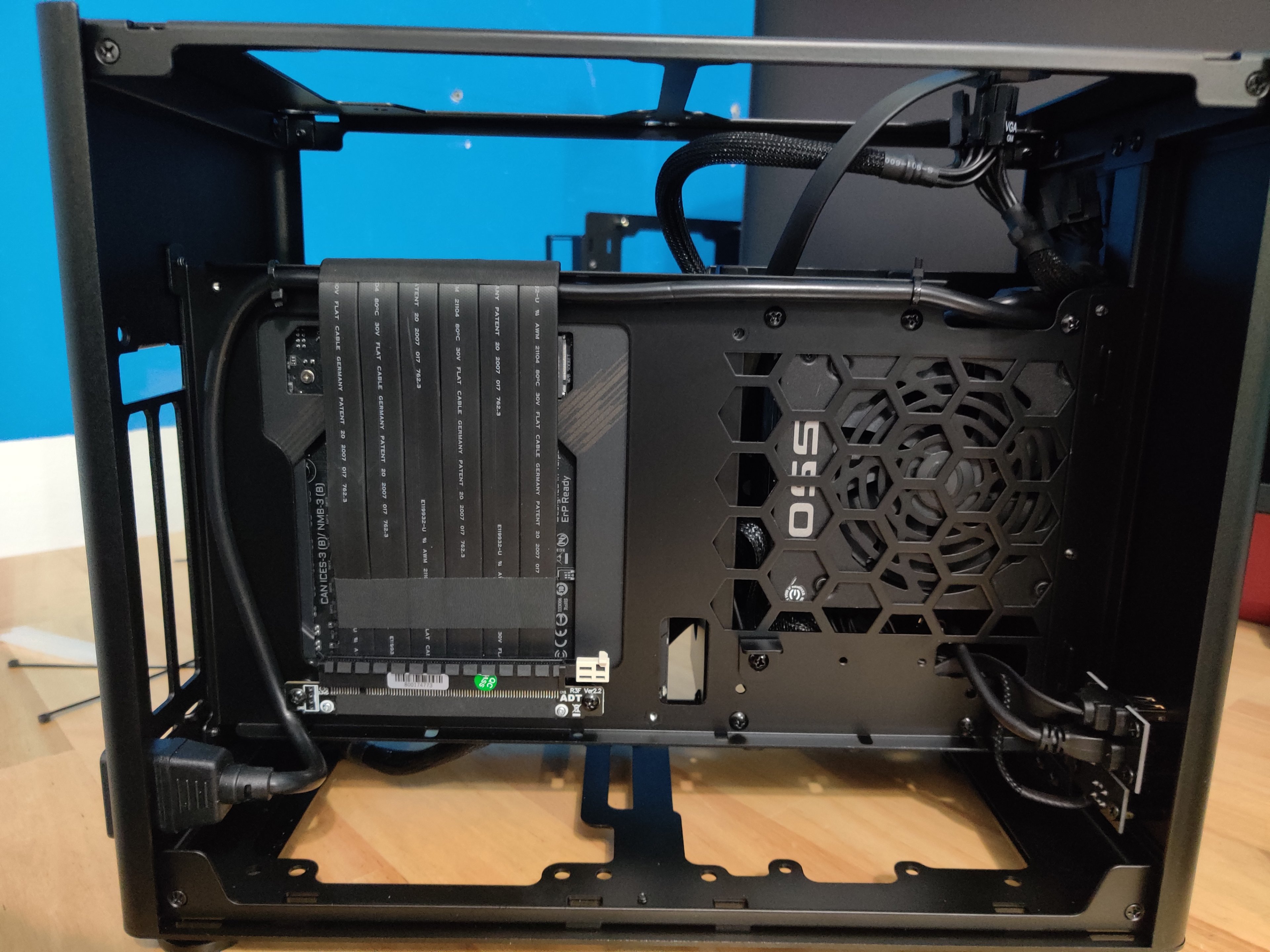

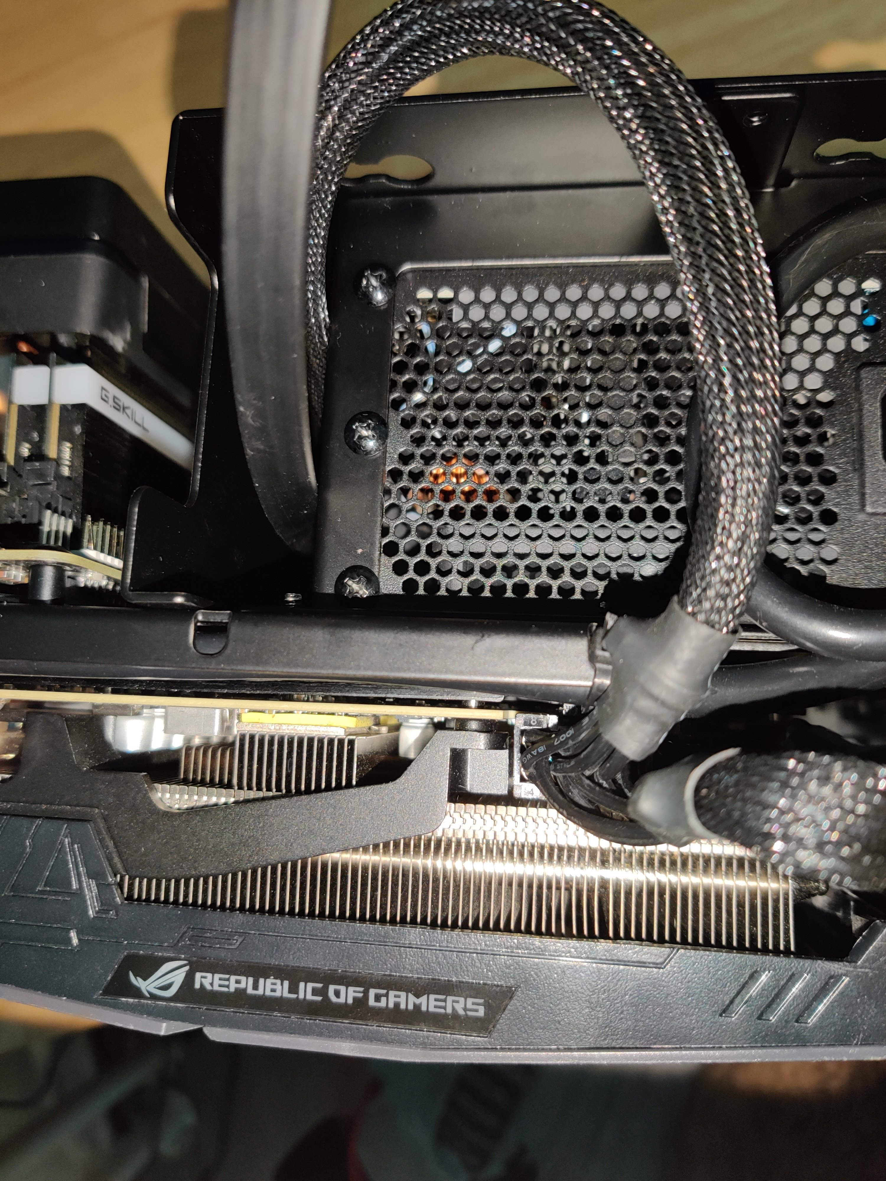

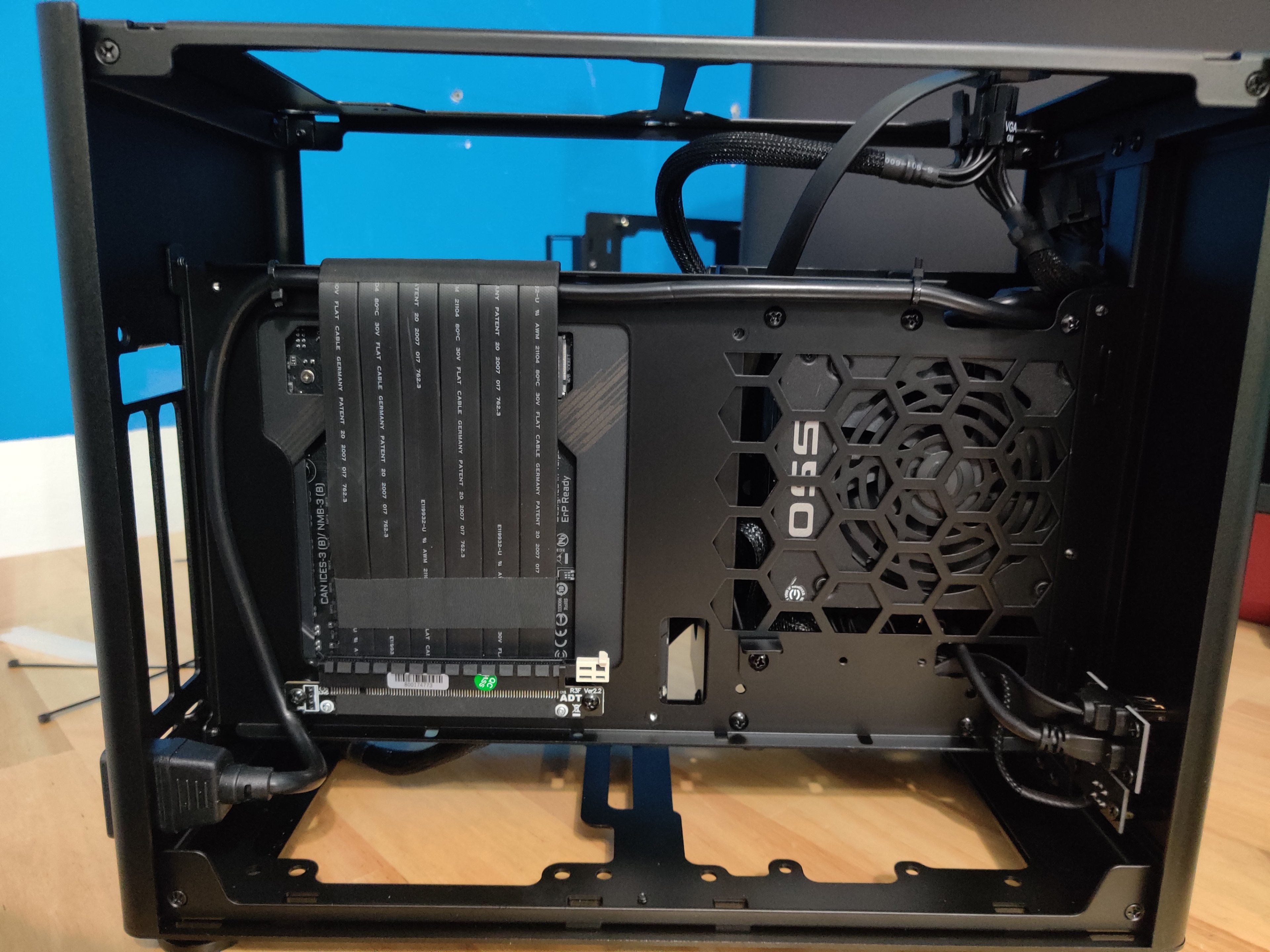

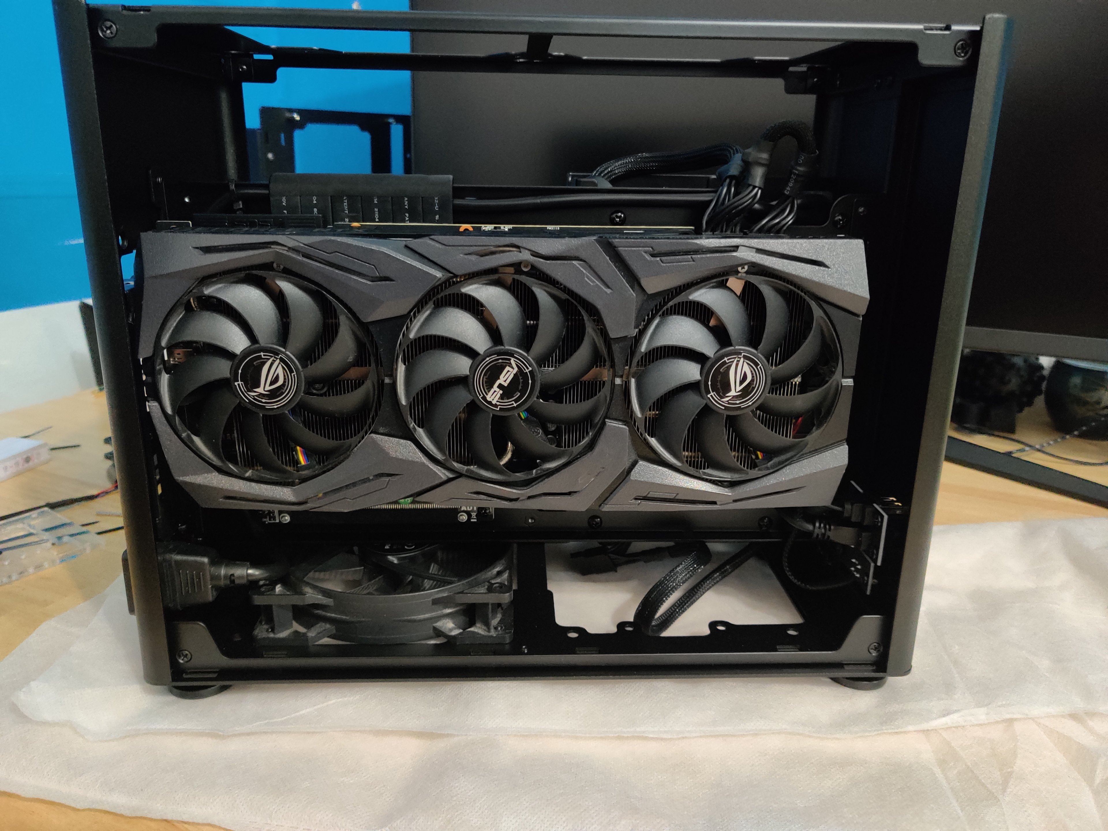

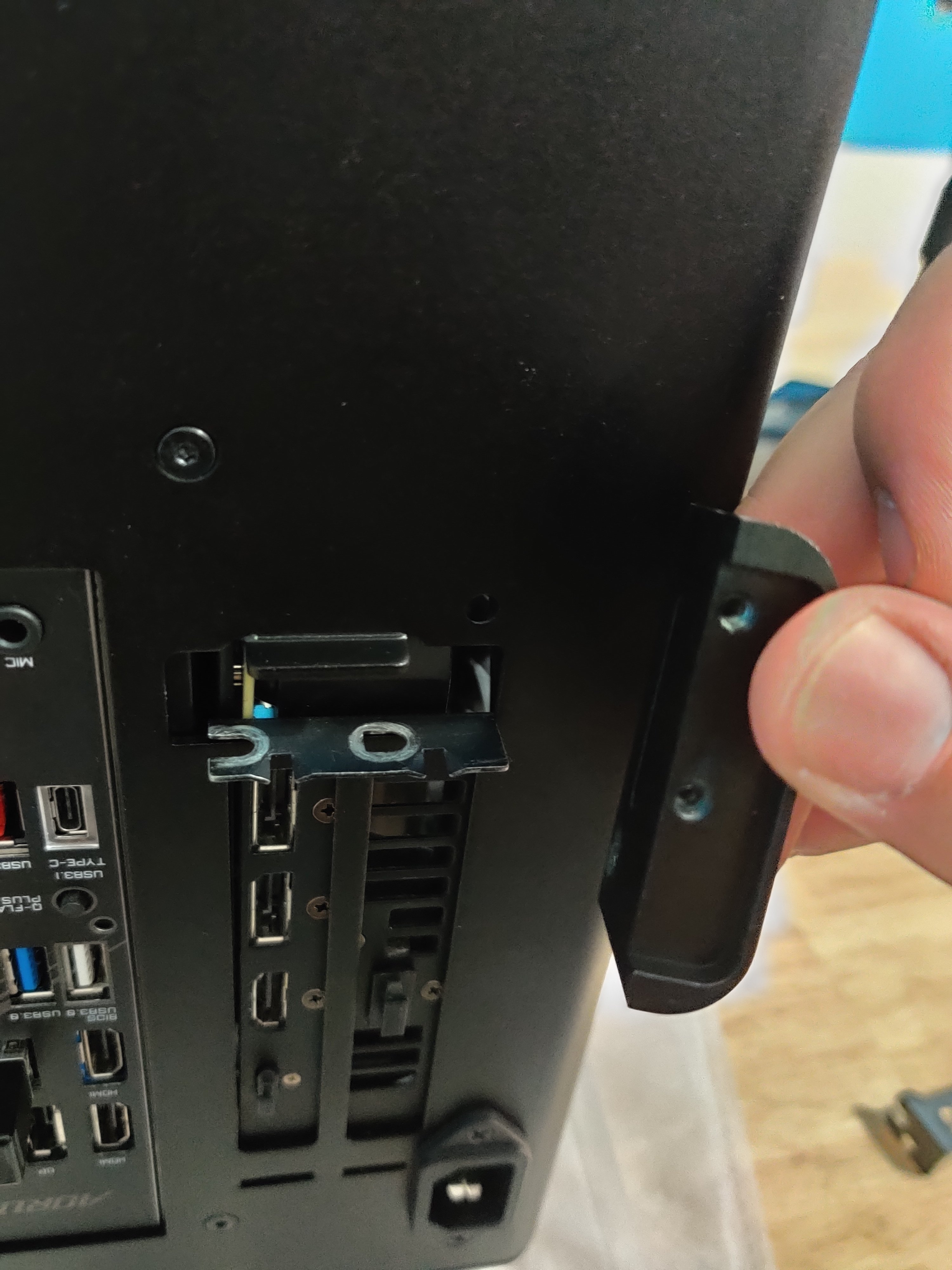

5. Ohje - Die Kammer der Grafikkarte
Ich habe mich für das Gehäuse entschieden, weil hier eine ROG Strix 2080 Super mit 54mm Tiefe reinpasst. Also eine fast 3-Slot Grafikkarte, die theoretisch auch genügen Platz hätte, um sich die nötige Luft zum Kühlen zu ziehen. vom Anfang der Slot-Blende bis zur Gehäusewand waren es ca. 6 cm und ich denke es dürften sogar etwas mehr gewesen sein.
Info: Zu den Temperaturen werde ich keine Angaben machen (können). Ich habe mit meiner Karte ein Montagsmodell erwischt, das selbst bei einem Open-Case und beim Zocken immer die 82 Grad erreicht. Für ASUS ist das normal, wie so einiges, aber darauf möchte ich nicht näher eingehen.

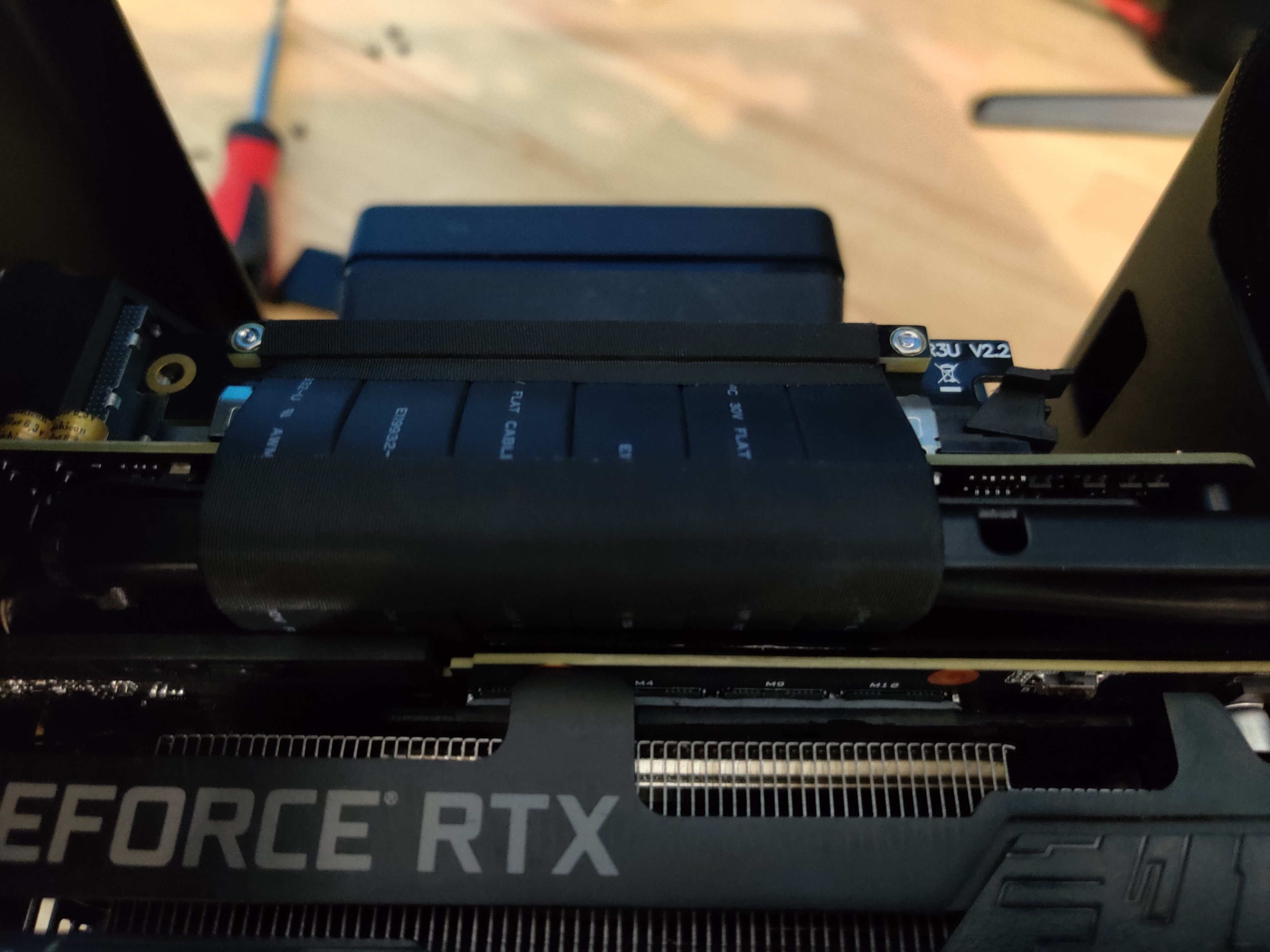

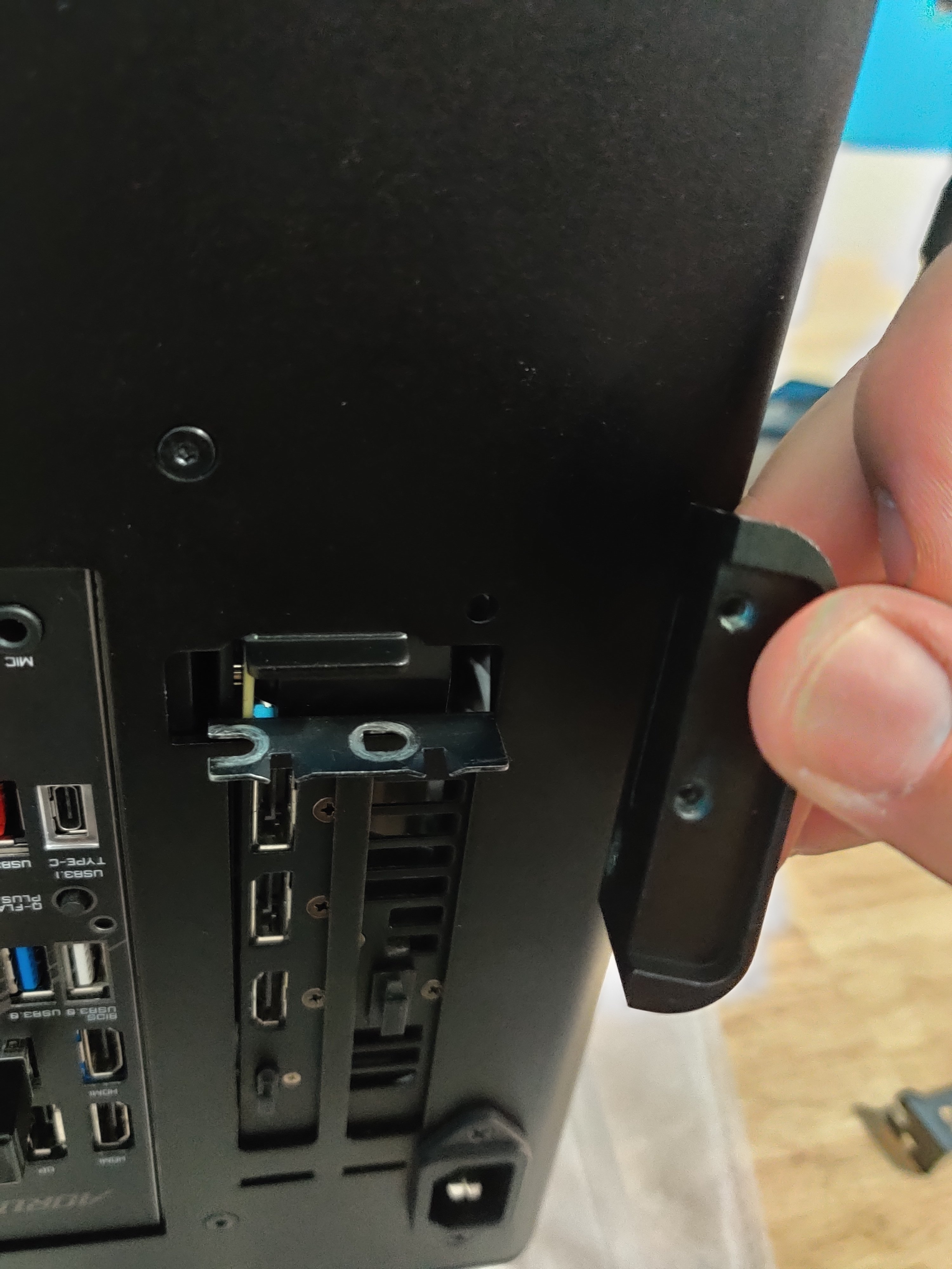

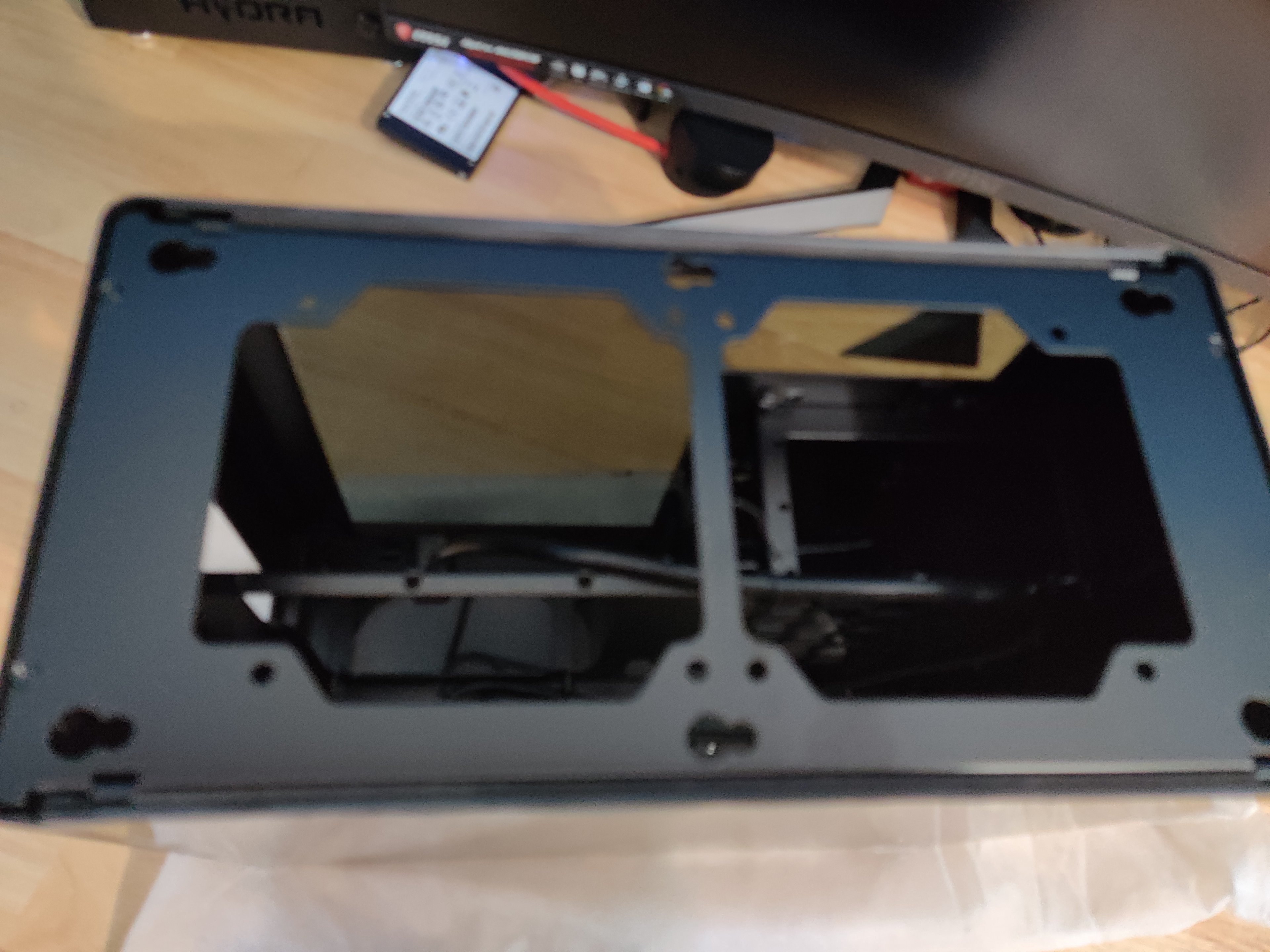

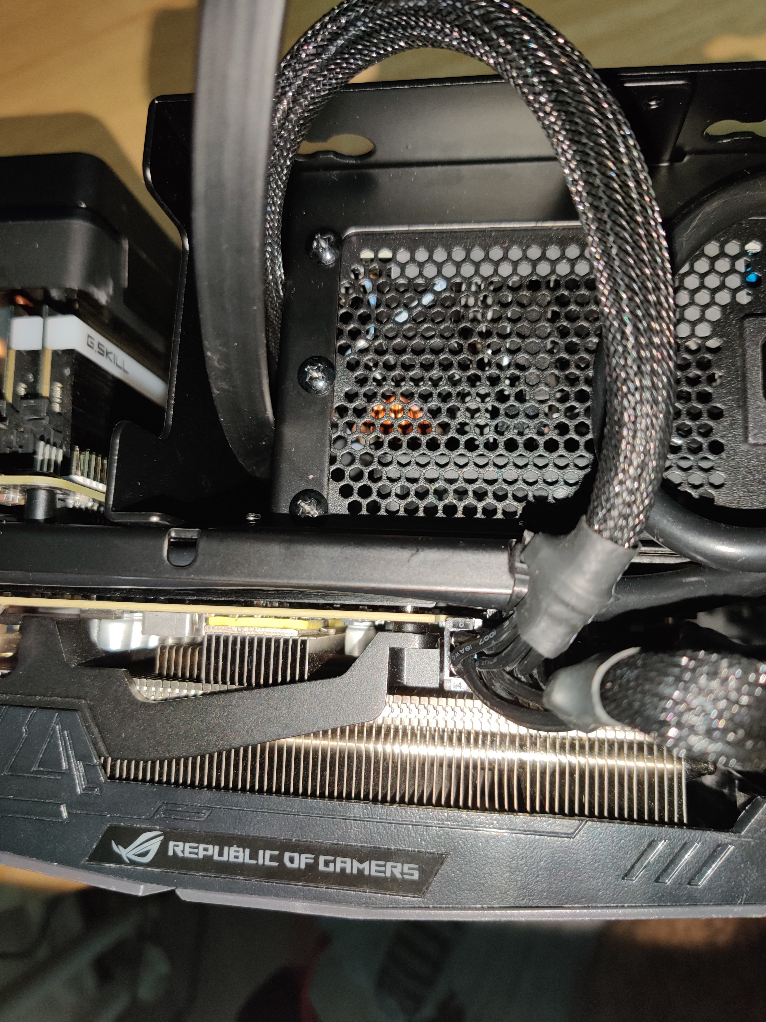

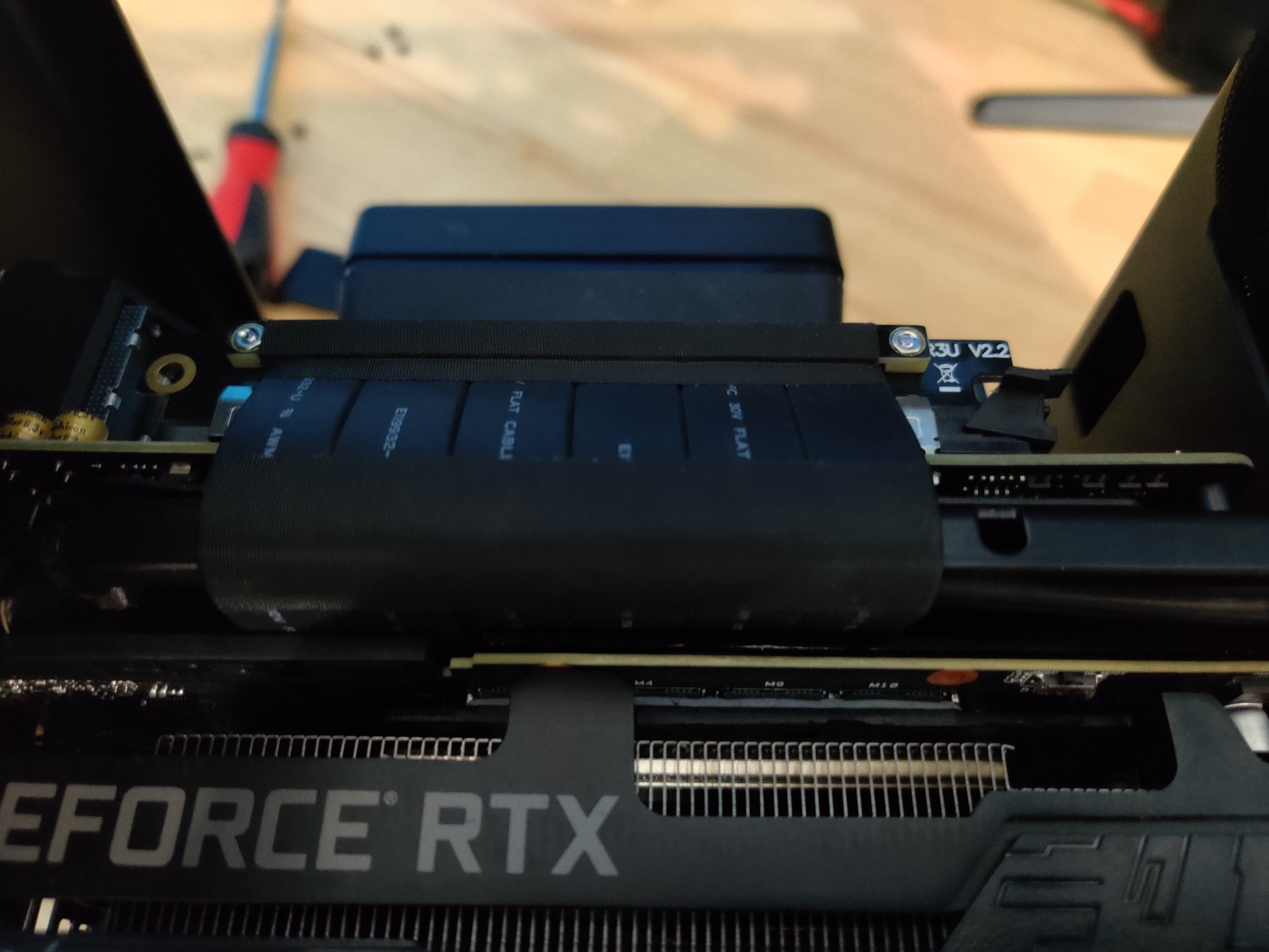

Das Riserkabel ist meiner Ansicht nach etwas zu kurz. Das Mittelstück des Gehäuses hat oben eine kleine L-Form und über diese L-Form läuft das Riserkabel. Will man das Riserkabel anschrauben, muss man dieses schon etwas runter drücken. Entsprechend hat das Riserkabel auch eine gewisse Spannung.
Dadurch hat man gleich zwei Probleme:

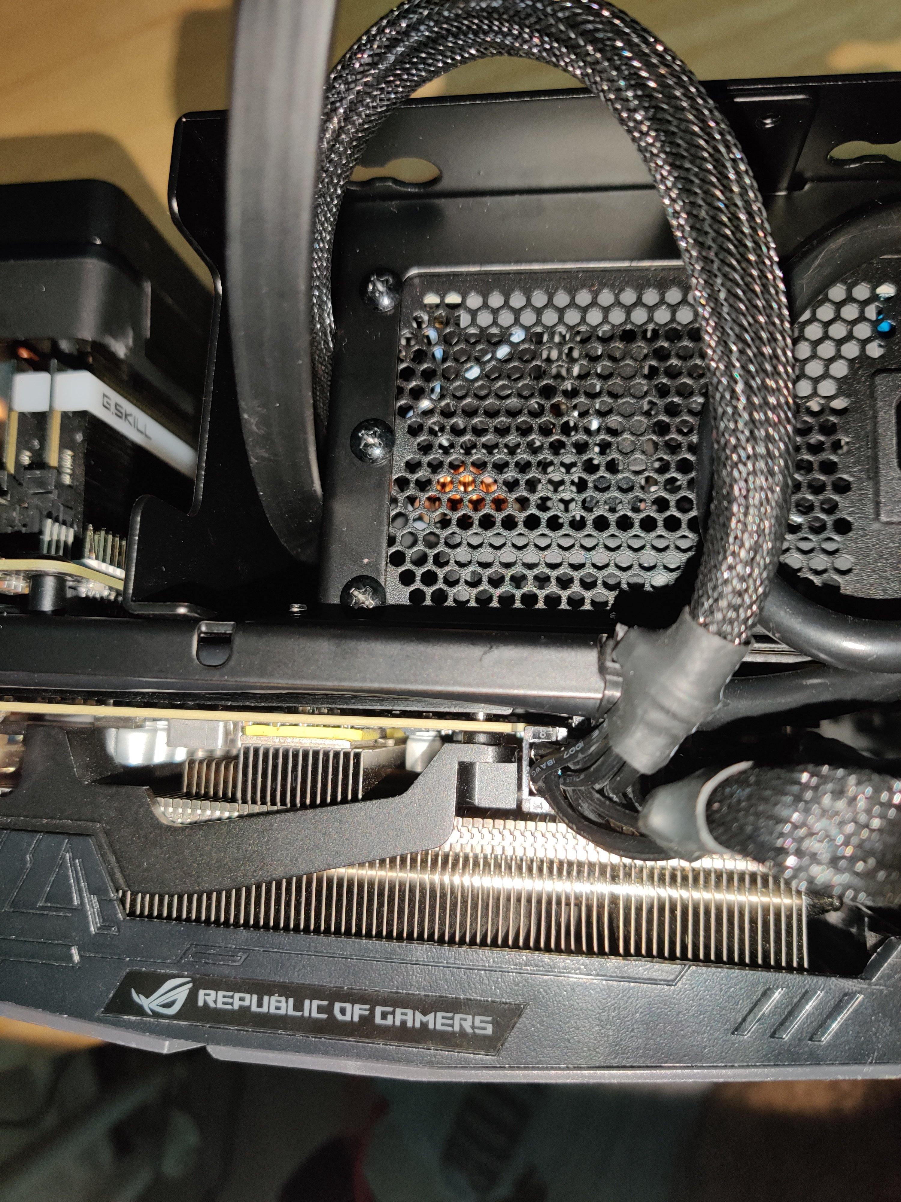

Erstes Problem: Die Grafikkarte Karte lässt sich somit nicht einfach in den PCI-E Stecker stecken. Man muss die Grafikkarte schon kräftig gegen das Kabel und in den PCI-E Stecker drücken. Hätte man die L-Form weggelassen, würde es keine Probleme geben, zumal keiner weiß, ob zukünftige Grafikkarten eventuell höher sein werden. Schlecht gelöst!
Zweites Problem: Die Stromanschlüsse zu der Grafikkarte sind leicht hinter dieser L-Form und damit nicht einfach anzubringen. Zwischen Grafikkarte und dem Mittelstück des Gehäuses ist auch kaum Platz, sodass erst die Grafikkarte und dann der Stromanschluss entfernt werden kann.
Ein drittes Problem, dass mir beim Schreiben erst aufgefallen ist: Dadurch das die Grafikkarte so nah an der Gehäusewand ist, kann das Netzteil eigentlich keine Luft ziehen. Das werde ich mir nochmal genauer anschauen.
Hier lässt Jonsbo für den mehr Raum die die Grafikkarte hat, dem Netzteil (vermutlich) keinen Raum zum Atmen. Im Ergebnis wurde diese Kammer maximal schlecht gelöst!
IMG_20200716_205136.jpg IMG_20200716_214447.jpg IMG_20200716_211931.jpg IMG_20200716_212728.jpg IMG_20200716_212301.jpg

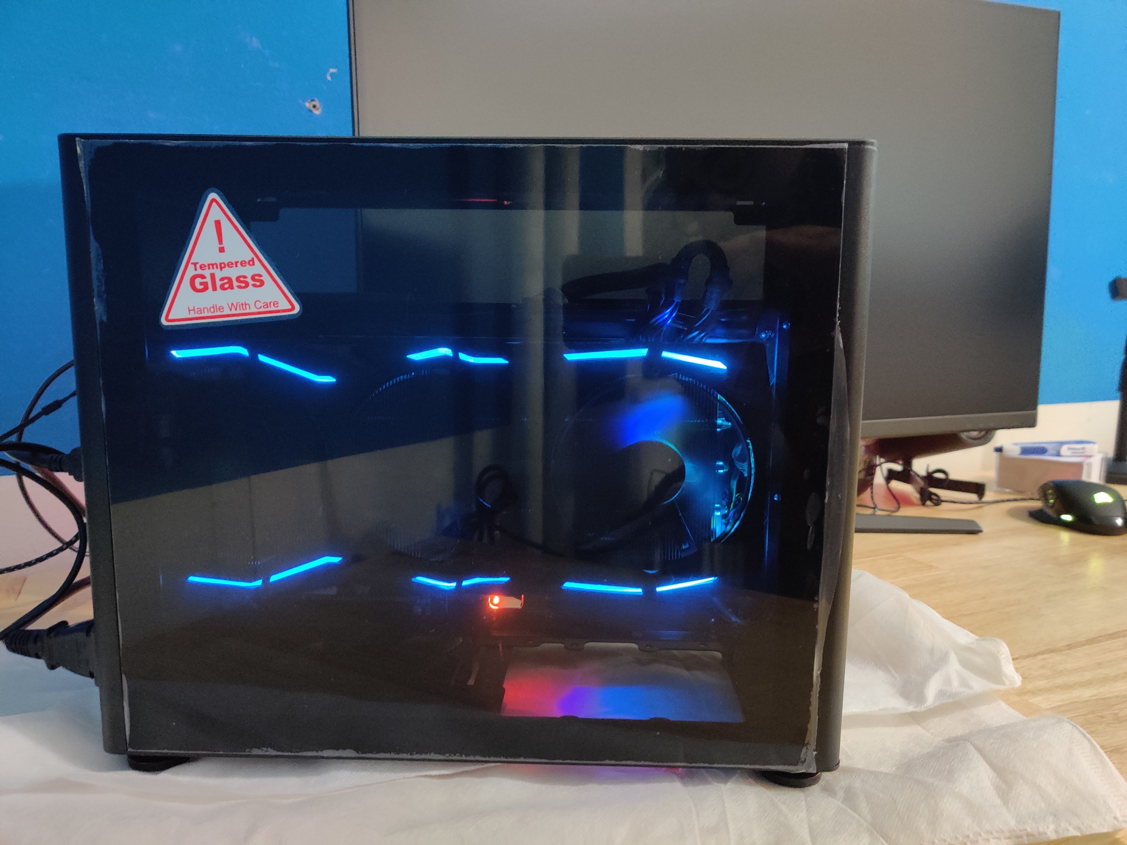

Ich finde das Gehäuse auch sehr schick, bin aber eher skeptisch, was die Belüftung angeht.
Wie @Cano65 ja schon selbst schreibt, ist das Netzteil praktisch komplett blockiert und bekommt gar keine Luft mehr. (Und es scheint sich auch nicht anders montieren zu lassen.)
Der CPU Lüfter scheint auch fast direkt an der Glasscheibe zu kleben und wird entsprechend kaum noch etwas ausrichten.
Vielleicht mit einer kürzeren Grafikkarte, die das Netzteil am Leben lässt und einer Wasserkühlung für die CPU könnte man hier was halbwegs brauchbares draus machen.

@Sal'Ahadji: ich habe mittlerweile gesehen, dass das Netzteil auch anders herum eingebaut werden kann. Wobei ich da einfach weniger Sinn sehe. Das Netzteil hat kein cm Abstand zum Festplatten-tray, unten ist eine Art zusätzliche Netzteilhalterung und zudem eine Menge Kabel. Ich werde hier aber noch etwas testen müssen. Aktuell spüre ich sogar einen guten Luftstrom, der aus dem Netzteil kommt, daher scheint das Netzteil nicht so sehr auf verlorenen Posten zu befinden. Vermutlich hat jonsbo hier das Corsair One als Vorbild genommen, daher würde das Netzteil (im geschlossenen) immernoch gut Luft ziehen können aber wie gesagt, es muss einfach ertestet werden.
Hier ist ganz klar der Fokus auf eine 240er AIO gelegt worden. Ein Luftkühler macht in dem Gehäuse grds. keinen Sinn. Wie schon geschrieben, möchte ich erstmal noch einiges testen und das ist mit dem Kühler wesentlich einfacher.

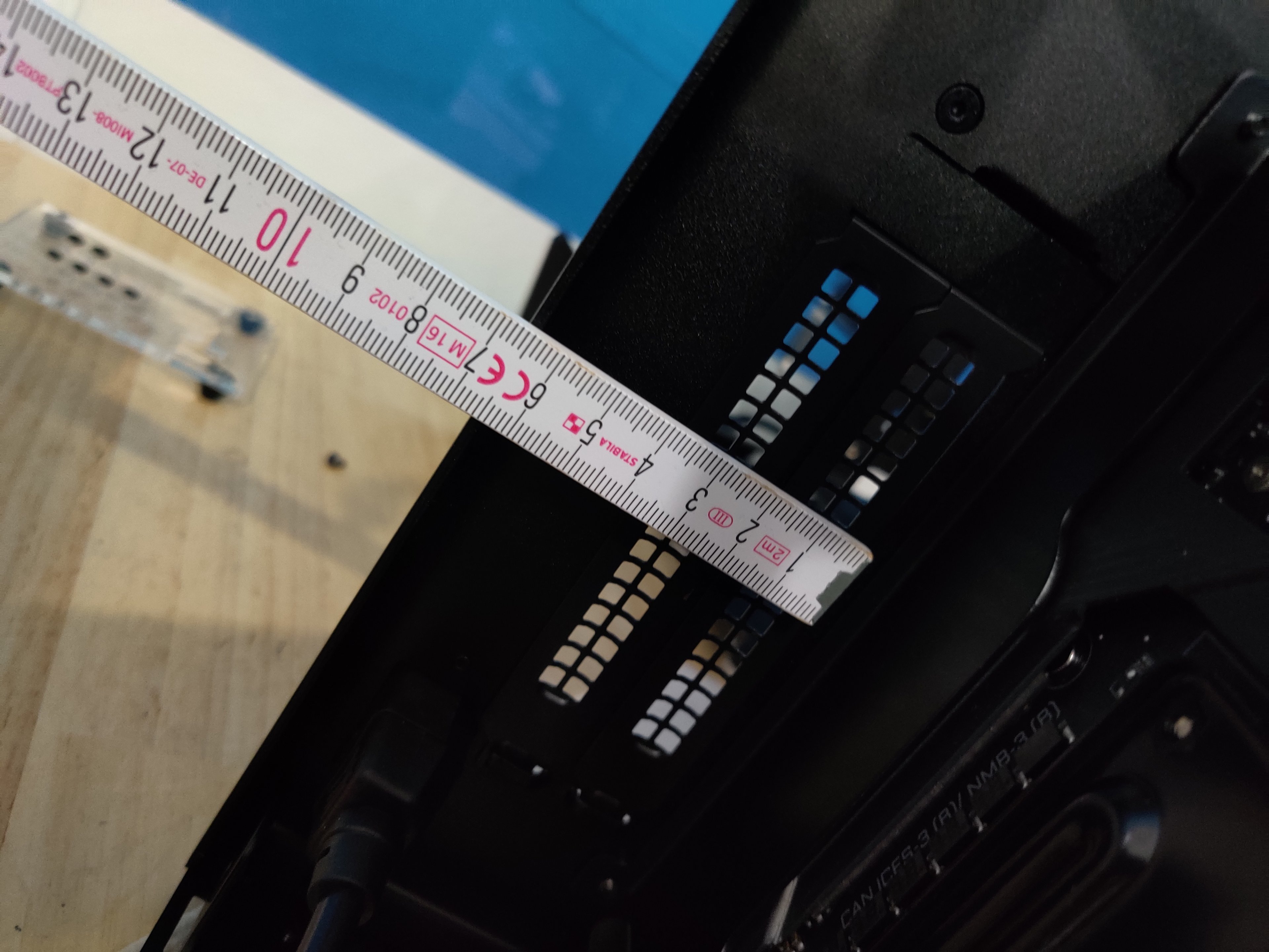

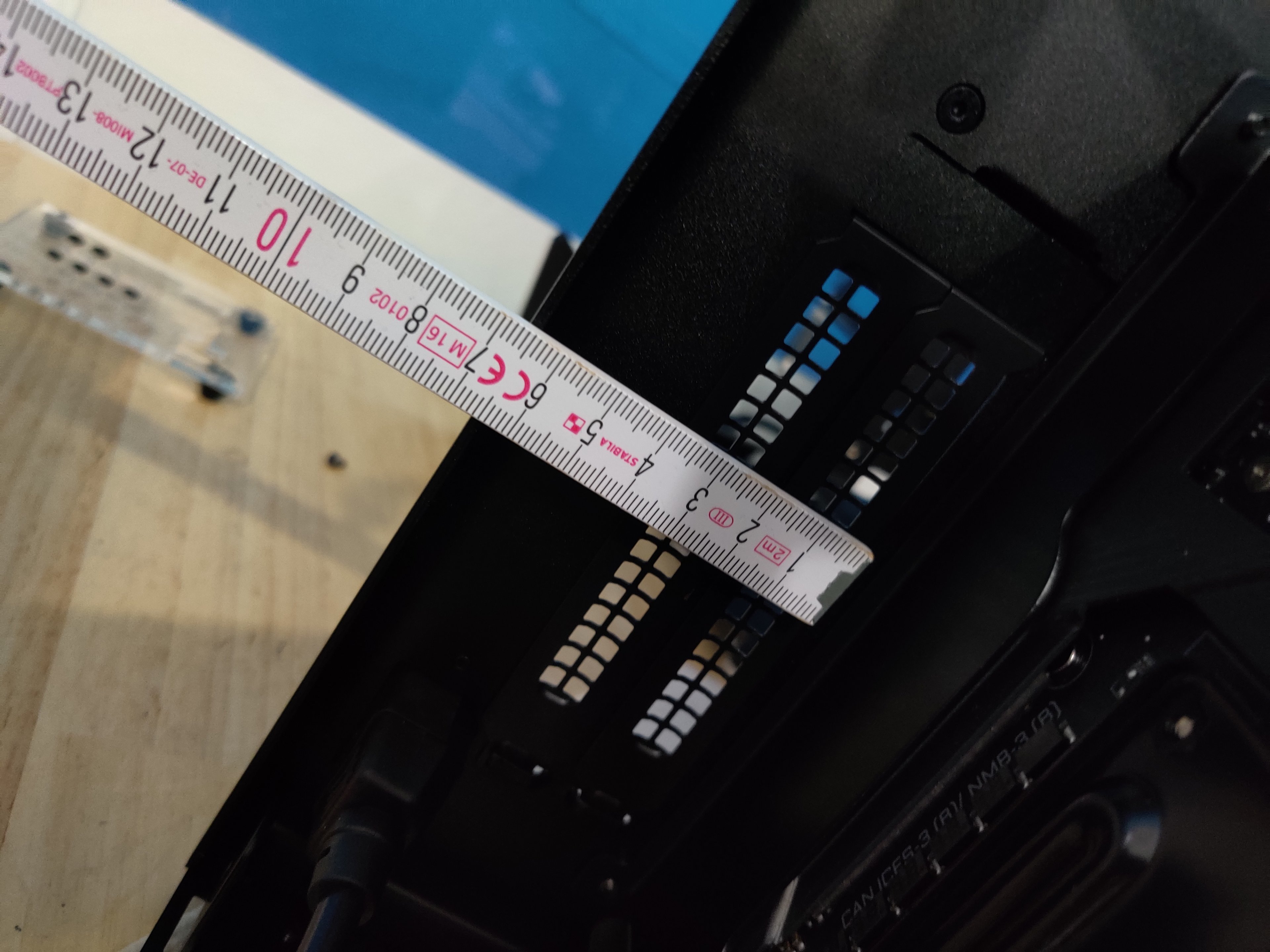

Danke für den Test super gemacht, könntest Du mal bitte messen wie viel Platz zwischen Blech und der Mittelwand ist? Wäre super, und Spaltmaße sind alle Top?
Danke
Gruß
Reaktionen: Cano65

@Boombastic: ich habe die schwarze Version.
Sobald ich mit dem.Build fertig bin und eine Wasserkühlung drin habe kann ich das gerne machen.
Die Temperaturen der GPU sind bei mir jedoch nicht aussagekräftig. Meine Asus ROG strix 2080 super ist ein Hitzekopf und ist eher ein getarnter blower.
@BigHunter: wie meinst du das? Meinst du Mittelwand uns Sidepanel?
