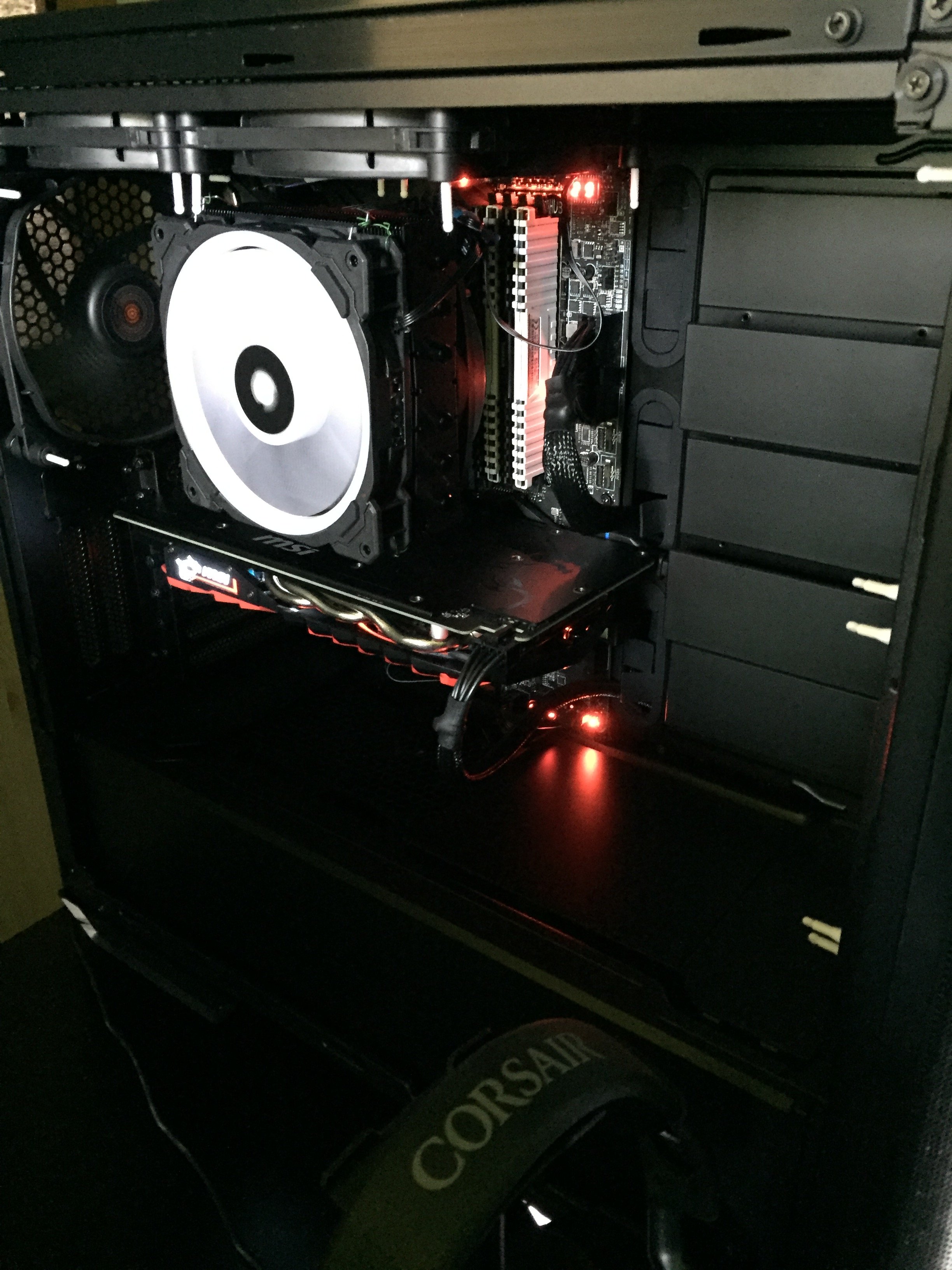

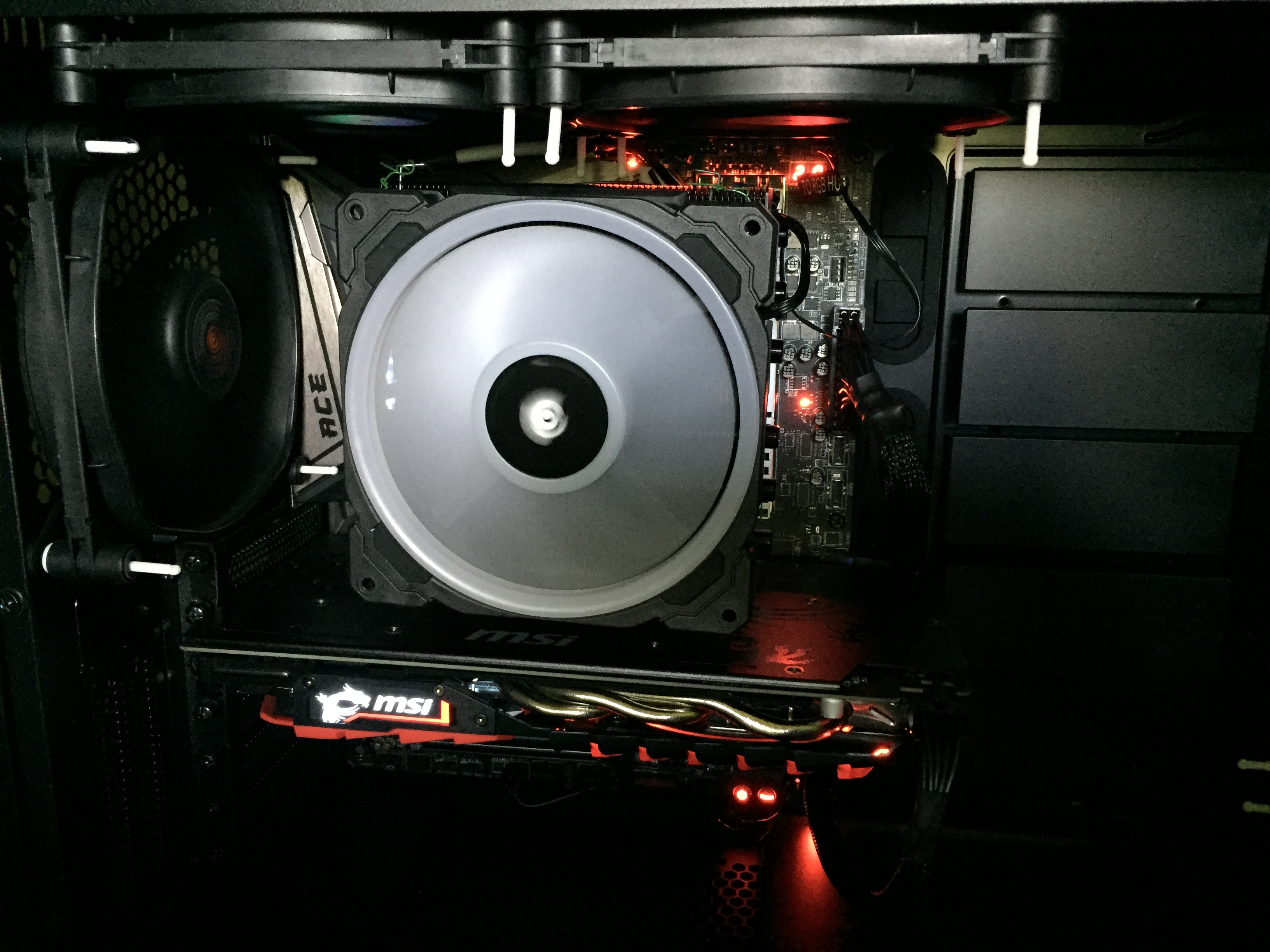

so es ist fertig
789550
789553
habe aber ein problem der lüfter mag nicht leuchten trotz rgb anschluss am mb
irgendjemand eine idee ? :0
