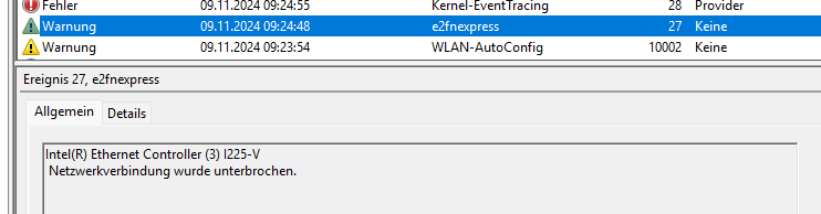

@Stefcom64 Hast du keine wahrgenommen oder wurden auch keine aufgezeichnet?
Ich würde sagen ich hab mit meinem B650E-E auch noch keine gemerkt, aber in der Ereignisanzeige sind ständig welche hinterlegt:
Nein, in der Ereignisanzeige war nichts. Ich hatte auch öfters in die Ereignisanzeige geschaut, weil mein RAM öfters ein System-Absturz verursacht hat (trotz EXPO Profil). Da hatte ich ca. 1 Monat Probleme damit, bis mir ein Kumpel den RAM manuell eingestellt hat. In der Zeit war ich täglich in der Ereignisanzeige, und da waren keinerlei Verbindungsabbrüche protokolliert. Ich lad auch heute stellenweise Dateien mit über 150GB im Usenet runter ohne irgendwelche Geschwindigkeitseinbrüche oder Abbrüche des Downloads!
Drewkev schrieb:
Same, bei mir hat der I225-V ebenfalls noch nie Probleme gemacht.
Gelesen habe ich darüber auch viel, aber irgendwie nie was handfestes.
Bei mir hat der I226-V massive Probleme gemacht. LAN ist quasi nicht nutzbar.
Würde nie wieder ein Board mit Intel LAN nehmen.
Ist ziemlich naheliegend, wenn das Problem mit so einem Realtek-USB-Adapter nicht existiert. Ist jetzt auch nicht so, als wäre das ein Einzelfall. Reddit ist voll von Berichten über Problemen mit dem I225-V. So verwunderlich ist es da nicht, dass beim I226-V das gleiche Problem auftritt.
Warum soll ich eine zweite negative Erfahrung riskieren, wenn ich weiß, dass z.B. Realtek läuft? Kann man machen und sich dann nochmal ärgern... Oder man kauft einfach direkt was anderes.
