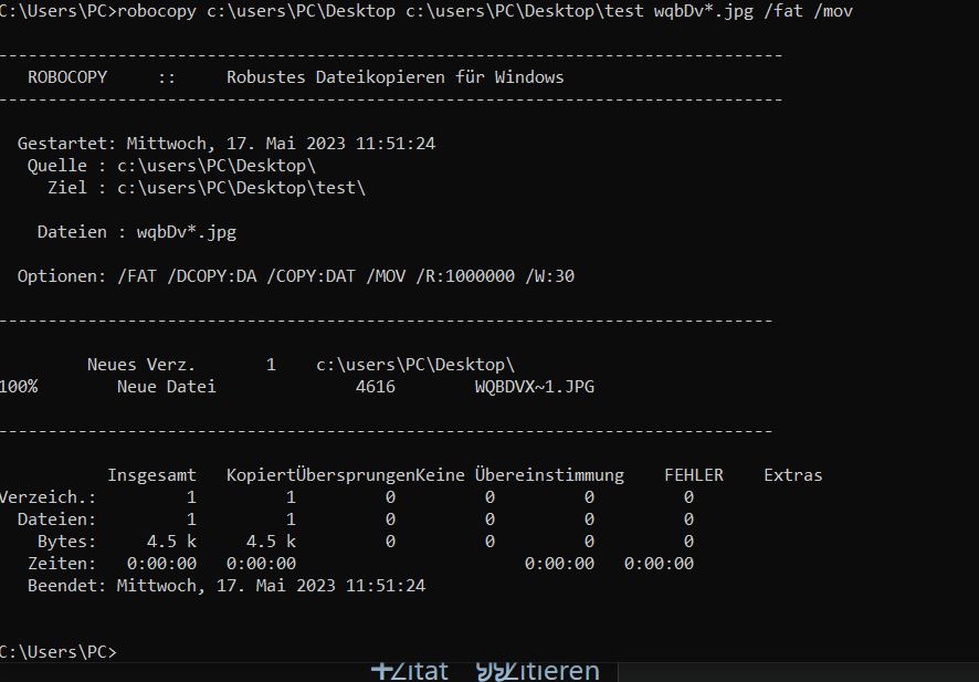

redjack1000 schrieb:
Versuch es mal damit
Rich (BBCode):
robocopy c:\users\PC\Desktop c:\users\PC\Desktop\test wqbDv*.jpg /fat /mov
Die Datei sollte damit in den Ordner test verschoben und umbenannt werden. Versuche dann den Ordner zu löschen.

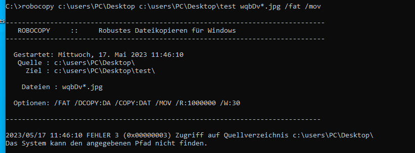

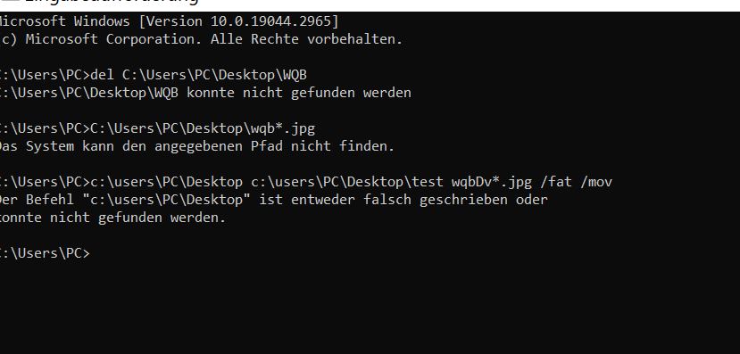

Fehler.
Ich mache CMD auf und kopiere deinen Befehl rein.
Trotzdem danke für die Hilfe an alle bisher. Wenn es klappt spende ich auch 10 € in Bitcoin! :-D

Normalerweise sollte die Ausgabe wie folgt aussehen ->
Was mich wundert ist, dass es bei Dir total anders aussieht.

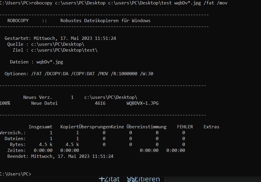

habs nochmal gemacht und jetzt siehts so aus!
JAAAAAAAAAAAAAAAAAAAAAAAAAAAAAAAAAAAAAAAAAAAAAAAAAAAAAA ES IST WEG (Im Ordner und dann hab ichs gelöscht!)

Bitteschön, denk an die 5 Euro für das Forum.......
