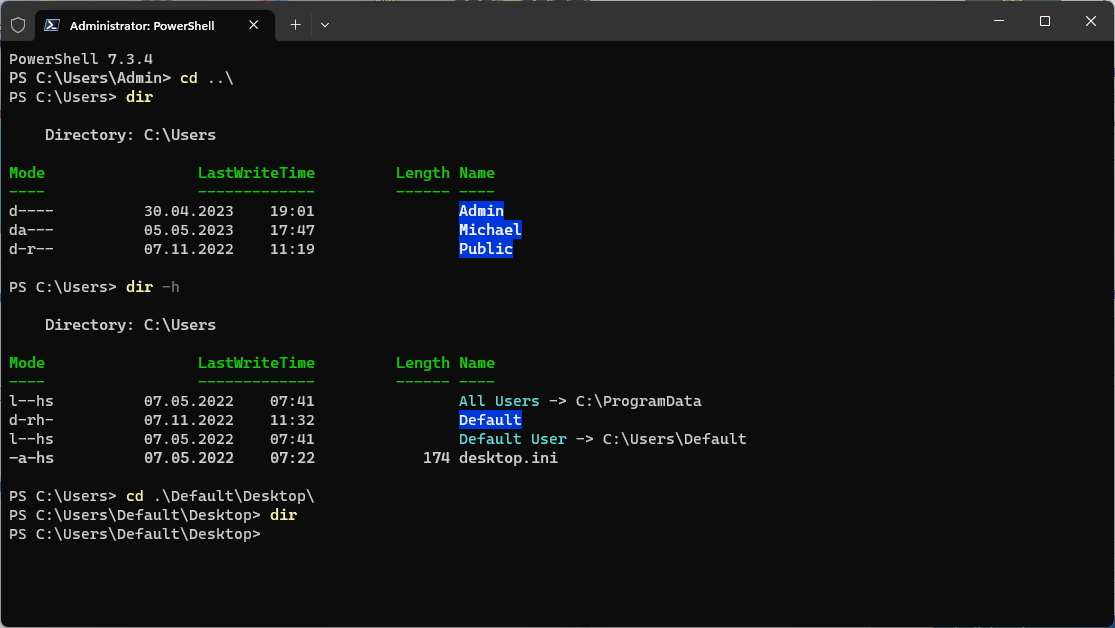

Öffne eine cmd-Shell oder ein Windows-Terminal mit Administratorrechten. Wechsle dort das Verteichnis nach C:\Users und dann schau dir bei allen Usern das Desktop-Verzeichnis an. In einem davon muss die Datei zu finden sein und du kannst sie dort löschen. Achte darauf, dass es auch ein verstecktes Default-User-Verzeichnis gibt. Auch dort nachschauen.
komme ich der Sache näher?
Hier hören meine Fähigkeiten mit cmd auf

Da du anscheinend ein Problem mit den guten Erklärungen hast, machen wir Schritt für Schritt.
Öffne eine Eingabeaufforderung, so wie du es schon in #33 gemacht hast. Wenn Du den Ordner Desktop erreichst hast, führe
Code:
dir /x
