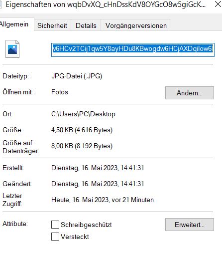

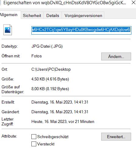

ich habe eine Datei auf dem Desktop die sich nicht mehr löschen lässt. Win 10
Screenshot im Anhang.

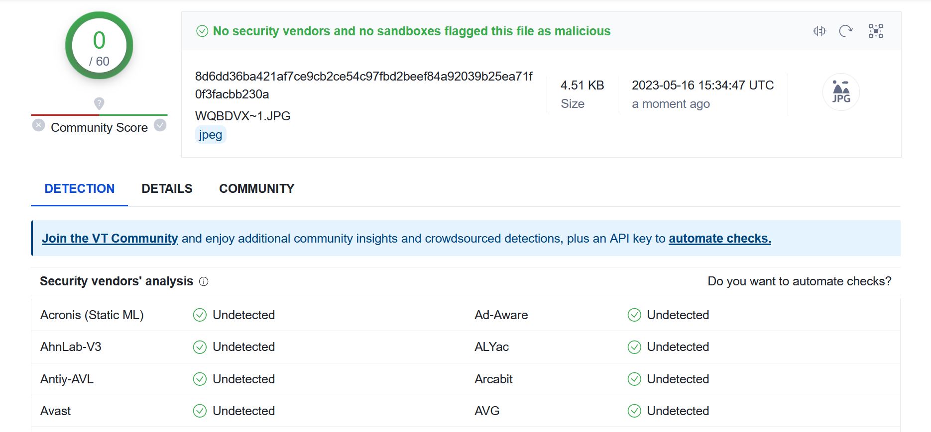

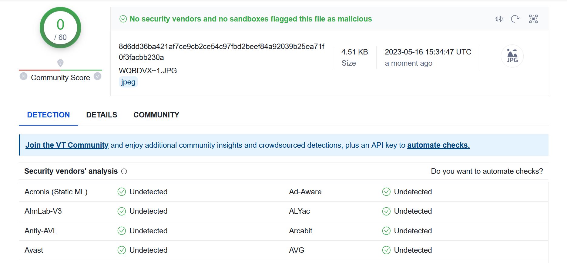

lad sie mal bitte bei virustotal hoch und teil den link zur suche mit uns

VirusTotal

Nehme an, der Dateiname ist zu lang. Mach mal in der CMD
Code:
dir /X C:\Users\PC\Desktop
Das zeigt dir die Dateinamen im 8.3 Format an. Dann mit del löschen
Der Dateiname ist zu lange. Sollte mit nem Live Linux gehen. Wie hier schon gesagt wurde.
Kannst du die Datei umbenennen? Sieht ziemlich lang aus der Name. Kann auch zu Problemen führen.
Dateiname ist zu lang und Windows kann damit nicht umgehen. Darf ja nicht länger als 255 Zeichen sein, aber der komplette Pfad. Versuch es mal auf Bild1 oder so abzuändern, dann wird es u.U. gehen.
