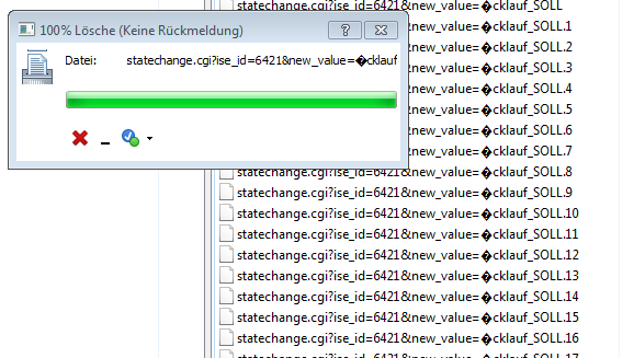

verbinde dich mal mit WinSCP und versuche sie auf der grafischen Oberfläche zu löschen
Er tut als wenn er sie gelöscht hat (es gibt keine Fehlermeldung) aber die Dateien sind weiterhin vorhanden.
