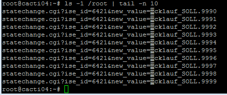

Leider ist eines meiner Haussteuerungscripte schief gelaufen. Über die Monate wurden im /root) knapp 1 Millionen Dateien abgelegt bis die inodes voll waren. Fast alles ließ sich löschen, nur die Dateien mit dem Fragezeichen nicht, egal ob über Putty oder WinSCP. Es gibt auch keine Fehlermeldungen beim löschen, die Dateien bleiben einfach da. Jemand eine Idee?
Danke!
Die Dateien haben Zeichen, die das Terminal offenbar nicht darstellen kann (das "?" in "?cklauf").

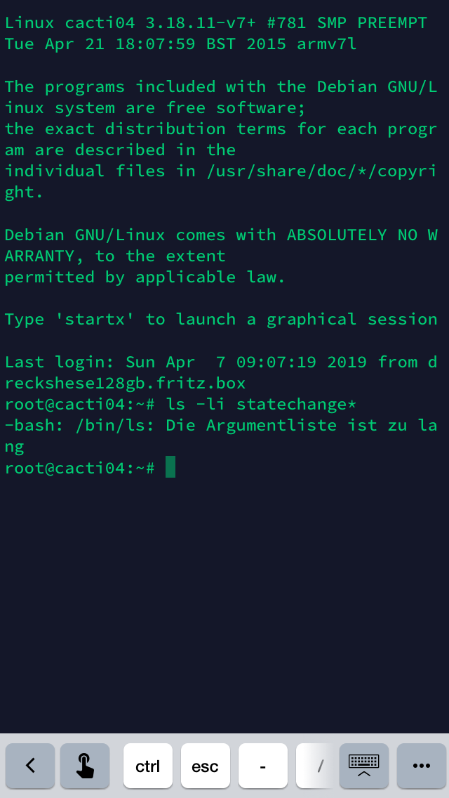

(btw: meine Bash Version 4.4.19(1)-release kann die Dateien auch so löschen, also mit einem einfachen rm ... du siehst z.B. auch dass bei einem ls der Dateiname in einfachen Hochkomma ausgegeben wird sobald er Sonderzeichen enthält)
Bei ihm scheitert in Beitrag #10 das execve(2) des ls-Kommandos in der bash wegen der zu langen Parameterliste durch die Expansion des *. In Voreinstellung sind (bei mir hier) "nur" 2 MB Parameter möglich. Der * expandiert seine 1 Mio Dateinamen hintereinander ... was weit länger ist.
Also nicht erst den * expandieren und execve über alles auf einmal anwerfen sondern über die einzelnen Filenamen iterieren und einzeln (oder in kleineren Gruppen) löschen. Ungetestet, aber sollte dank xargs noch halbwegs performen. Ein reines find .... -exec wäre ziemlich lahm bei den vielen Files.

Um dir alles anzeigen lassen zu können lass die metadaten beim ls weg:
Code:
ls -1 /root
