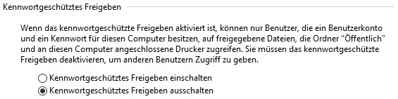

Systemsteuerung\Alle Systemsteuerungselemente\Netzwerk- und Freigabecenter\Erweiterte Freigabeeinstellungen -> Kennwortgeschütztes Freigeben ausschalten?! Existiert so afaik seit Vista.
Ja, ist so eingestellt. Früher (andere PCs mit WinXP - 7) hatte ich auch nie Probleme mit Ordnerfreigaben aber unter Windows 10 bekomme ich es einfach nicht hin.

Also sehe ich das richtig das unter Windows 10 eine stinknormale Freigabe ohne Passwort wie bei einem NAS oder einem Samba Server mit Gastzugang nicht mehr möglich ist und alles über Heimnetzgruppen gemacht werden soll? Unter Windows 7 war das noch kein Problem.
Außerdem sollte ja der Punkt "Kennwortgeschütztes Freigeben" genau dafür gut sein um Benutzern, die kein Konto auf diesem PC haben, Zugriff zu geben.
