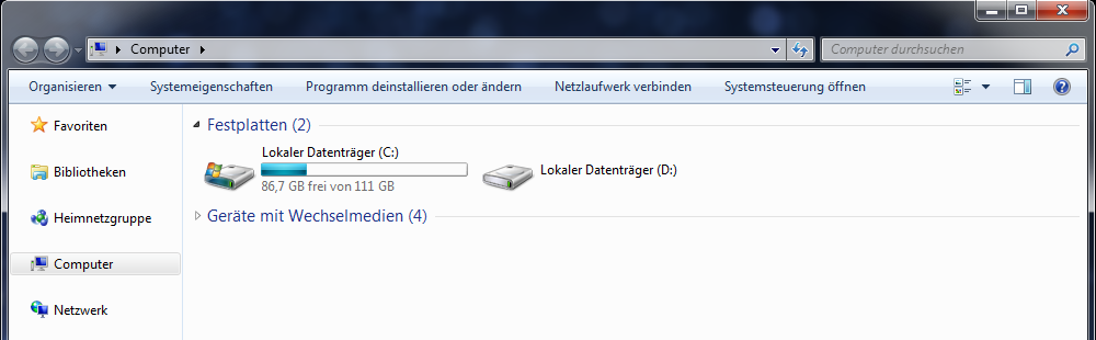

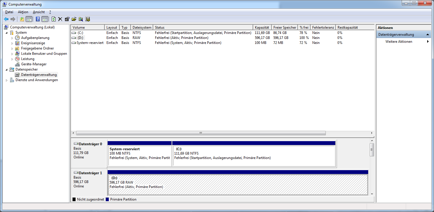

habe Win7 auf eine SSD neu installiert, danach die alte HDD angesteckt, die darauf liegende 100MB Partiton gelöscht und die 100MB zur großen hinzugefügt, alles über Datenträgerverwaltung.

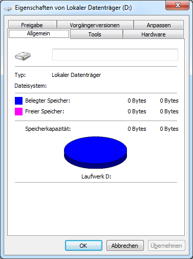

Nun ist die HDD nicht mehr lesbar, es wird ein RAW Format angezeigt. Will man auf die HDD zugreifen will Windows, dass man sie formatiert, doch das will ich sicher nicht, da ich wieder an die Daten kommen will.

Ne Partition nach "links" zu vergrößern ist nicht das gleiche wie nach "rechts". Da dabei auch alle Dateien verschoben werden müssen. Deswegen mach ich sowas nicht unter Windows sondern mit Gparted.
Via Linux read only versuchen zu mounten. Wenn das nicht geht, testdisk.

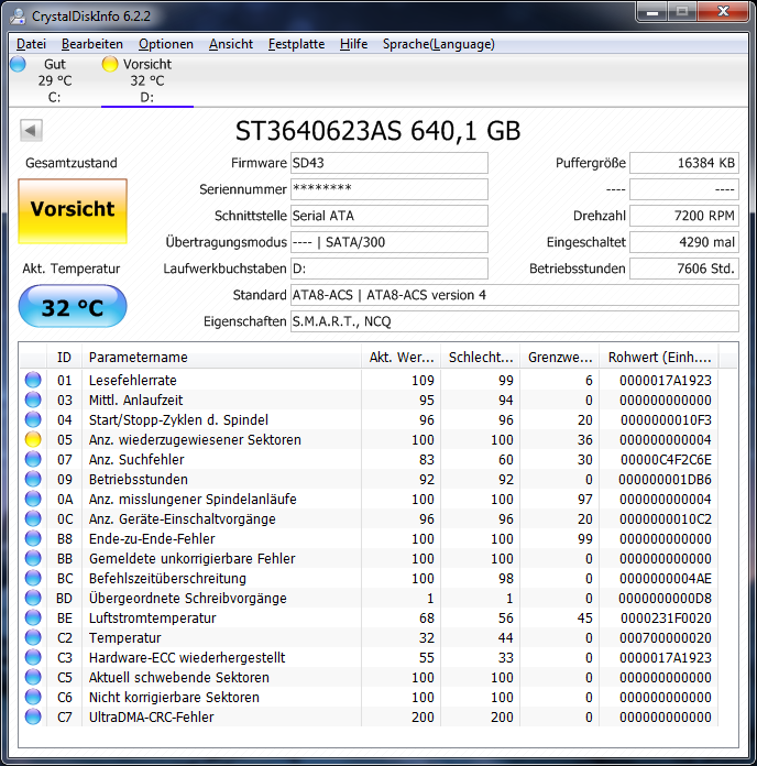

Diese HDD solltest du eh nicht mehr verwenden da sie bereits fehlerhafte Sektoren aufweist. Gerade wenn eine Platte nicht mehr 100% in Ordnung ist sind Änderungen an der Partitionierung sehr gefährlich und sollten ohne vorherigen Backup nicht durchgeführt werden, genau genommen sollte dieses immer vorhanden sein.

Die Daten mit Testdisk oder einem kommerziellen Tool zu retten versuchen, vorher mit Linux und ddrescue einen Klon anlegen, denn die Platte ist ziemlich fertig, die viele übergeordneten Schreibzugriffe (High-Fly Writes) sind kein gutes Zeichen, dagegen sind die 4 neu zugewiesenen Sektoren noch harmlos.

Denke das sich das Partitionslayout verabschiedet hat (die Partition, welche von dir gelöscht wurde)... Daher das RAW Format... Anhand der Smartwerte würde ich dir jedich such nicht mehr empfehlen die Platte zu benutzen... Musst schauen, wie der Screen nach der Formatierung aussieht.
