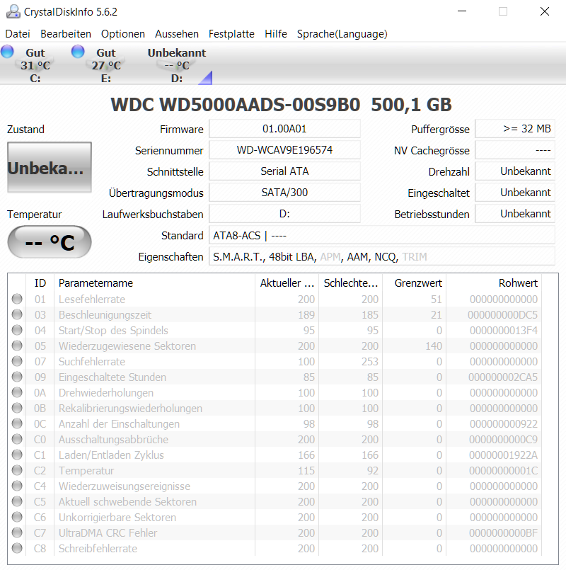

Servus,
is da noch was zu retten?
Danke

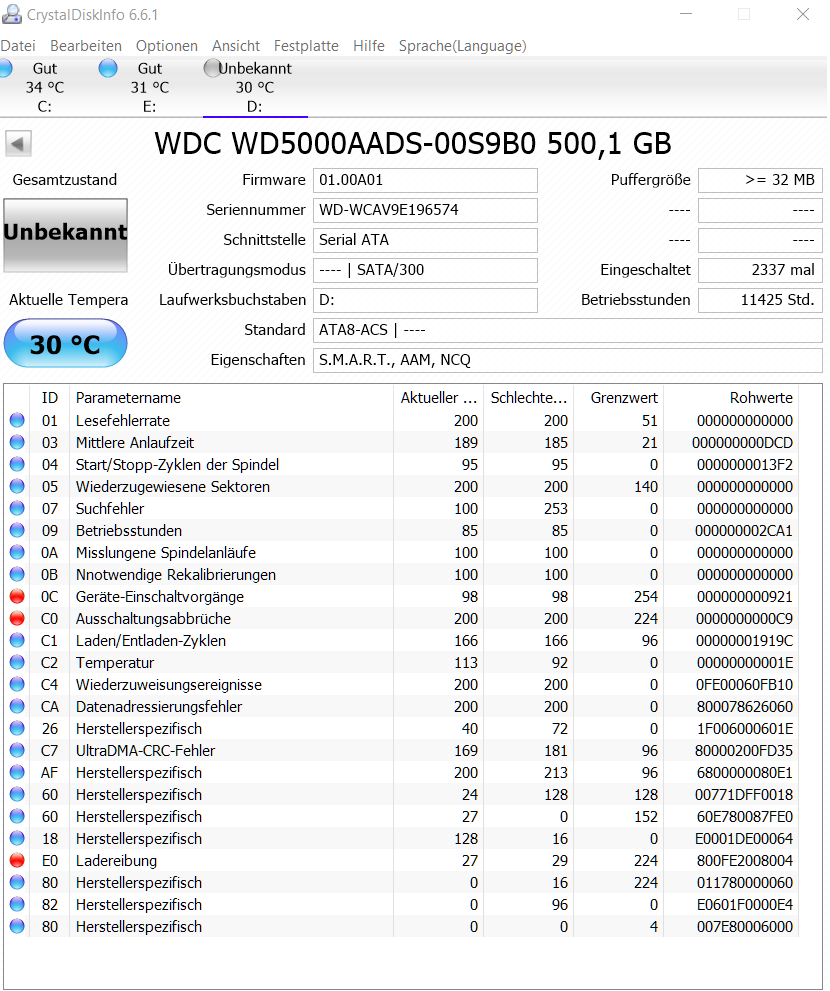

Die Darstellung verschiedener SMART Werte ist falsch:
C0: optimal 100, hier Worst 254, daher das falsche Rot
C1: optimal 200, hier Worst 224, daher das falsche Rot
E0: optimal 100, hier Worst 224, daher das falsche Rot
eigentlich sollte für diese 3 Parameter der Grenzwert bei 0 liegen.
Entweder hat hier CDI 6.6.1 einen Bug oder die Firmware einen an der Waffel.
Teste die SMART Werte noch mit http://osdn.jp/projects/crystaldiskinfo/downloads/58588/CrystalDiskInfo5_6_2.zip/ und http://sourceforge.net/projects/smartmontools/files/
Oder das Datenkabel korrumpiert unter anderem die Smart-Werte bei der Übertragung.

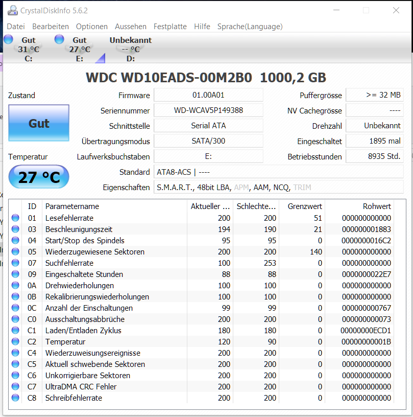

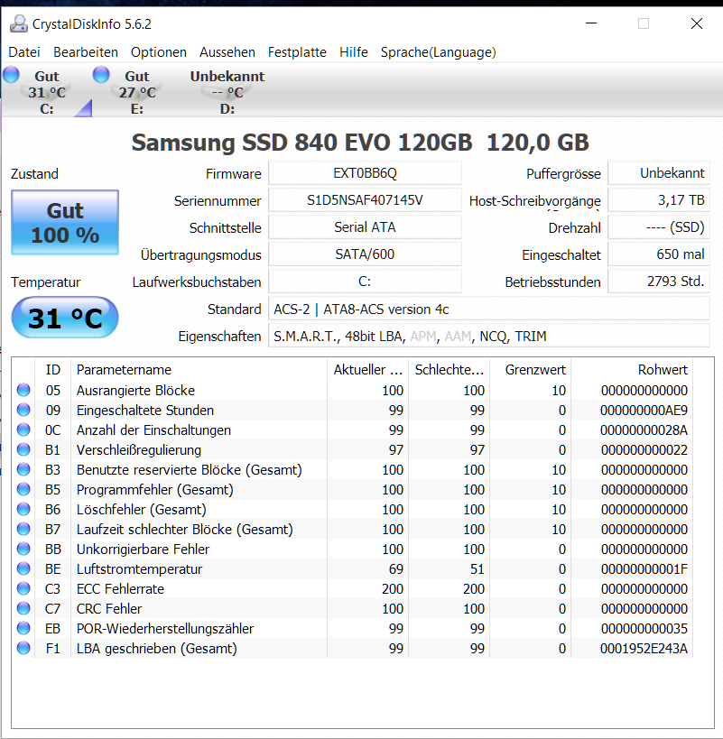

sind die anderen noch ok?
werd die defekte mal ausbauen und extern anschließen

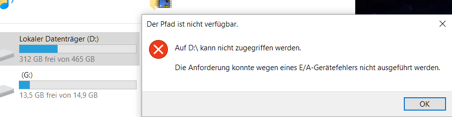

Und was genau willst Du nun von uns wissen? Hast Du Daten verloren, die Du wieder herstellen willst?
Diese graue Farbe in der CrystalDiskInfo D: anzeigt, ist ein Hinweis darauf das die Prüfsumme der S.M.A.R.T. nicht gestimmt hat. Es könnte am Datenkabel liegen, der Rohwert von C7 deutet ja auch darauf hin. Allerdings sollte die Übertragung eigentlich wiederholt werden bis die Daten fehlerfrei übertragen wurden. Auch wenn die Werte nicht verlässlich sind, würde ich das SATA Datenkabel mal tauschen. Di eanderen beiden sind in Ordung und deren Datenkabel machen auch keine Probleme.
Je nachdem wie wichtig die Daten sind, könnte man hier auch den Platinentausch nach Umlöten des Flash-ICs versuchen: bei diesem Fehlerbild ist durchaus ein Elektronikdefekt (z.B. defektes SDRAM) möglich, es muss kein Fehler im inneren der HDD sein.
