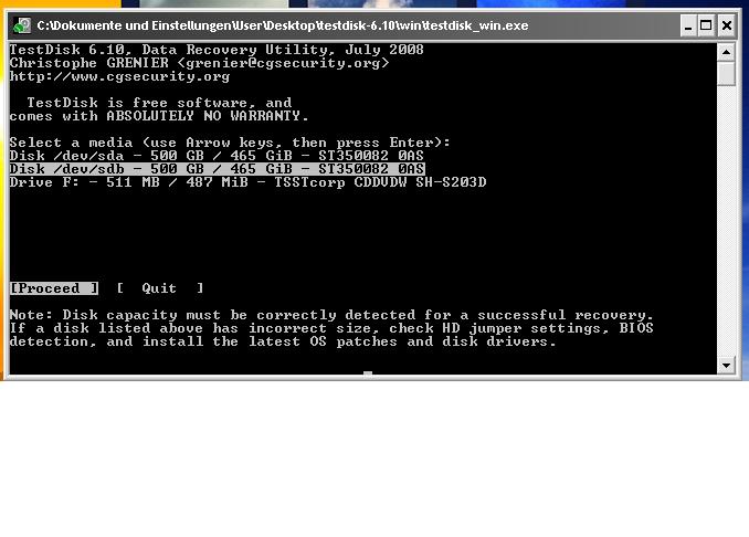

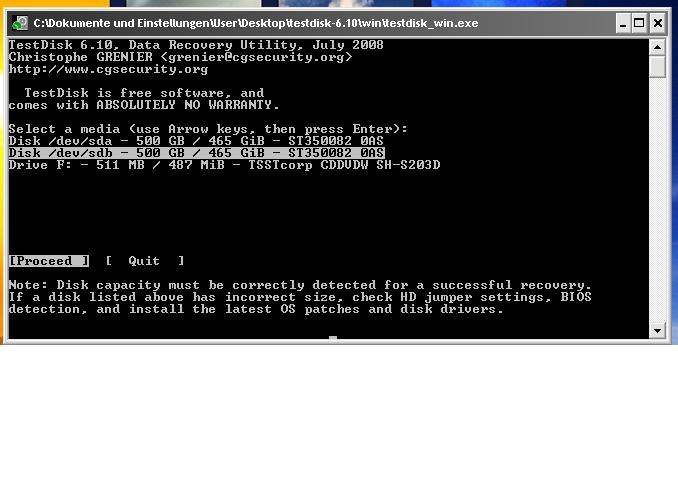

Welche der Beiden Platten ist es ? Sie sind Identisch ! Wie bekomme ich das Raus ?
edit habe jetzt 6.11(vers) aber trozdem ;)
? keiner eine Lösung ?
Die richtige Disk bekommst Du an Hand des Ports raus, also wo sie angeschlossen sind. Die erste gefundenen Disk (also Port 0) wäre dann sda, die zweite Disk an Port 1 dann sdb usw.
Mache einfach die Diagnose.
Wenn nach Analyse eine Partition mit 10 MB in der Partitionstabelle angezeigt wird, weißt du das es die richtige Festplatte ist.
Setze einfach mal die Screens.
Wirst du dann schon merken.
Lasse es mal gegenwärtig bei der zweiten Platte.
Sieht so aus, das es gleiche Modelle sind?
Viele Grüße
Fiona

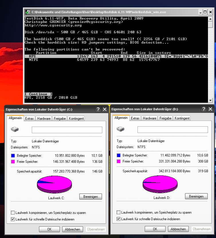

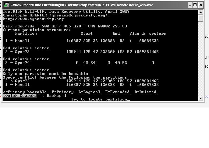

So ist jetzt einmal durchgelaufen ich weiß blos nicht obs die richtige Festplatte war :D
Auf dem Bild sieht man das Tesk Disk ergebniss und unten die beiden Patritionen der Neuen HDD
Was mus ich jetzt machen ?
Auf dein Testdisk Bild wird gegenwärtig nur angezeigt, das Partitionen außerhalb der Festplatte liegen und nicht wiederhergestellt werden können.
Hat aber keine Aussagekraft, da Tstdisk auch Partitionen anhand von Überbleibseln oder ähnlich erkennen kann.
Bestätige einfach mit Eingabe, dann sollten die relevanten Werte deine gegenwärtigen Partitionstabelle erkannt werden.

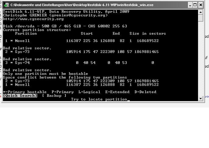

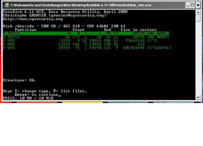

So das sieht dann so aus ! Wie mache ich geanu weiter ? Ich hätte jetzt einfach alles auf die Patrition der neuen HDD gehauen ! Wie mach ich das ?
Sorry Bild Vergessen !
Sieht wohl so aus, das du die richtige Festplatte hast.
Auch werden die verkehrten Partitionen angezeigt.
Ist aber nach Quick Search.
Der Screen vorher von Analyse mit deiner gegenwärtigen Partitionstabelle fehlt.
Auch weiß ich nicht, ob deine Geometrie stimmt?
Wiederhole mal die Diagnose und setze deine Geometrie auf 255 Heads zum kontrollieren?

Also Screen ist hier !
Ich brauche jetzt noch den Screen nach Quick Search mit den Erfebnissen wenn die Partitionen grün angezeigt werden, auch mit p drücken und den Daten und im Fall noch nach Deeper Search.
Setze mir mal beide Screens.

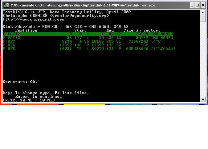

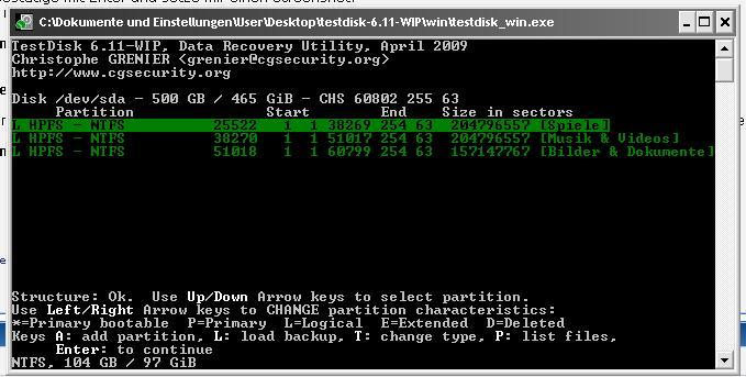

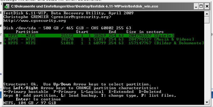

Gut 3 von 4 Patritionen werden angezeigt mit daten ! Wie kopiere ich jetzt die dateien auf meine Externe Platte ?
Screen ist hier ! !
Die drei Partitionen passen jetzt ja.
Leider weiß ich nicht ob deine Daten angezeigt werden.
Infos fehlen.
Auch ist es so, wenn Partitionen fehlen, wie deine erste, dann hättest du noch die tiefere Suuche ausführen sollen.
Fehlt leider auch.
Bisherige Ergebnis ist wohl, das wenn deine Daten angezeigt werden? du die 3 Partitionen schonmal wiederherstellen könntest.
Wenn du auch Interesse an deiner 4 hättest, dann hättest du die tiefere Suche noch ausführen und hier mitteilen können.
Viele Grüße
Fiona
