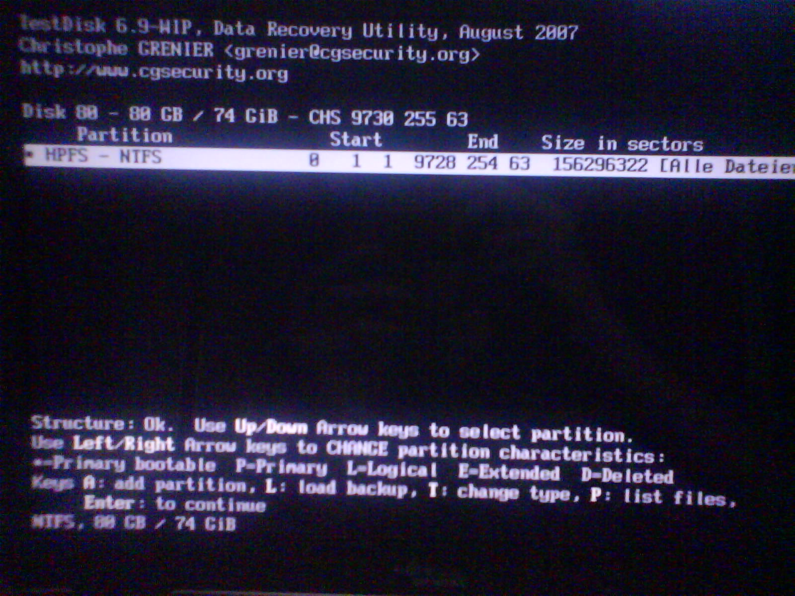

ich habe jetzt mal weiter mit TestDisk versucht was zu machen.
Ich habe mir eine Boot CD erstellt mit Version 6.9 und gebootet.
Als Partitionstyp habe ich Intel ausgewählt, dann auf Analyse gegangen und mit Proceed bestätigt. So und das ist bei rausgekommen. Ich habe mit dem Handy ein Bild davon gemacht, ich hofe man kanns erkennen.
Ich habe hier so mitgekriegt das sich Fiona damit richtig gut auskennt, hoffe das man mir weiter helfen kann.

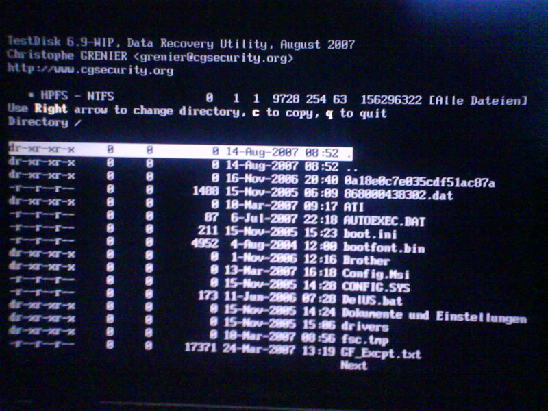

Wahrscheinlich gar nicht, TestDisk ist ein Dos-Programm. Es werden bestimmt keine USB-Treiber geladen, und ohne diese kannst Du die externe Platte nicht ansprechen.
Und äh.. Testdisk ist ein Programm das kaputte Partitionstabellen wieder herstellt. Das man damit Daten sichern kann wäre mir auch neu. Das machst Du vielleicht besser von einer BartsPE-CD oder mit einer Knoppix-CD.
Bei TestDisk ist doch noch Photorec mit drauf ist das nicht dafür ?
Und wenn ich meine Platte mit USB anschließe wird sie von TestDisk gefunden und erkannt.
Was sind den das für Programme BartsPE-CD und Knoppix-CD wie kann man das mit dennen machen?
Ich hab doch noch eine Frage
und zwar, wollte ich nun die Daten auf meine Platte speichern. Ich hab die Platte in Linux eingebunden und nun wollte ich die zum Schreiben freigeben damit ich da drauf speichern kann. Wenn ich die freigeben will kommt eine Fehlermeldung dass die Platte gerade von einem anderen System verwendet wird.
Hat vieleicht jemand Ahnung woran das liegen kann oder wie kann ich die zum Schreiben freigeben ?
