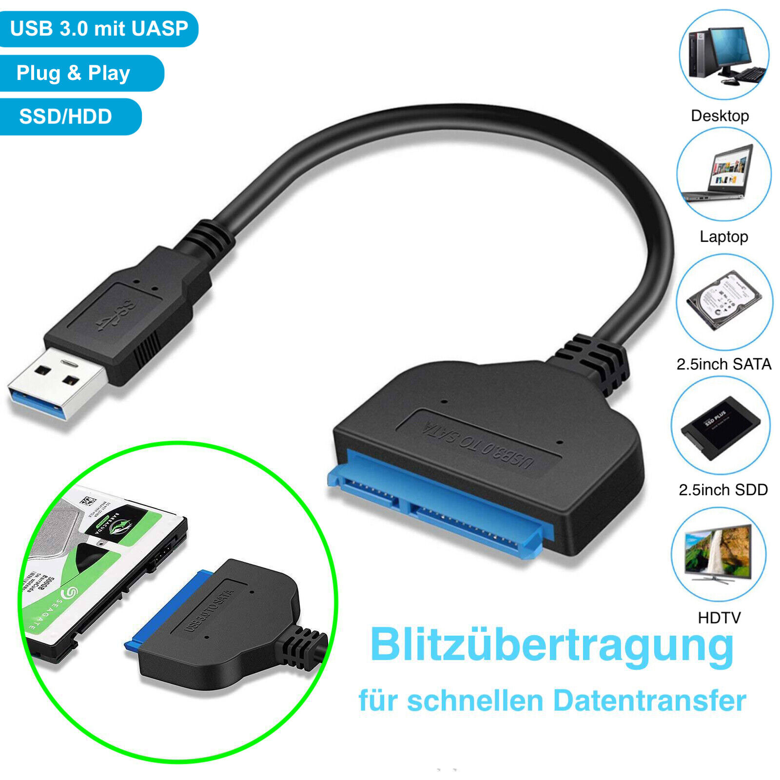

Es gibt auch SATA to USB-Adapter(kabel).
https://www.ebay.de/itm/314221807191?hash=item4929144657:g:JgkAAOSw7LJjalph
