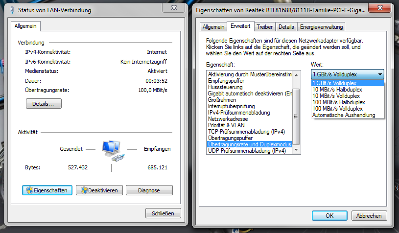

Also beim HTPC steht klar das es auf GB Ethernet eingestellt ist.
Leider ist der Gamerrechner das Problem. Habe es manuell umgestellt doch leider kein Erfolg.
Mache ich was falsch?
