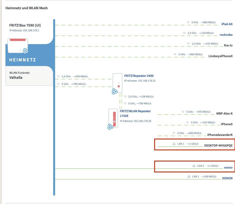

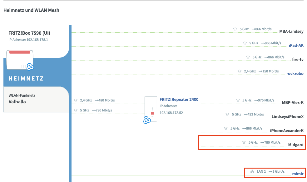

Szenario 1: 2400 Repeater mittig im 1. Stock: Verbindung Arbeitsplatz via Wlan. Uebetragung relativ stabil. Datendurchsatz schwankt stark.
Szenario 2: 2400 Repeater mittig im 1. Stock, 1750E Repeater direkt neben Arbeitsplatz und Verbindung via Lan: Stabiler, konstanterer speed
