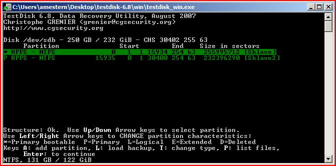

ich habe hier gerade ein Phänomen, dem ich noch nie begegnet bin.
Es geht um eine WD2500 (Caviar SE) S-ATA Platte. Die HDD besitzt zwei Partitionen, eine davon ist komplett lesbar und macht auch keine Probleme. Bei der anderen Partition werden alle Daten angezeigt, ich kann sie kopieren. Jedoch sind alle Dateien beschädigt, ich kann fast keine Datei öffnen. Es gibt ein paar noch lesbare Textdateien, das ist jedoch alles, diese sind dann jedoch auch nich größer als ein kB.
Smart-status der Platte ist ok, Geräusche sind normal...also physikalisch ist wohl noch alle in Ordnung.
Will erstmal nicht weiter rumfuschen, will nicht mehr kaputt machen ;)
Plz help me
hier nochmal ein paar bilder von testdisk...

Dank deiner konkreten Angaben gehe ich mal davon aus, wir reden von der links mit P gekennzeichneten Partition = unter * meinst du die, welche in Ordnung ist?
Z.Z. sieht der Screen so aus, dass du 2 aktive primäre Partitionen hast, manche Win-Systeme mögen das nicht.
Beim Kopieren meinst du bestimmt von einem aktivierten Win-Betriebssystem heraus? Oder meinst du die in Testdisk integrierte Kopierfunktion? Letztere vor unterer Änderung unbedingt testen!! Sind die Daten dann immer noch nicht lesbar, dann nicht unteres machen!!, sondern mit diesem Thread umziehen ins Forum Datenrettung.
Weg a: Nach Start Testdisk Logfile aktivieren/Backup erstellen, danach den Typ der 2.Partition per Option unten T von P auf logische ändern, MBR neu schreiben, Testdisk beenden u. PC neu starten.
Weg b: Einsatz eines Partitionsprogrammes like PM8.05 o.ä., konvertieren dieser Partition zu einem logischen Laufwerk/Partition in einer erweiterten Partition. Hier unbedingt per PtEdit die Partitionstabelle sichern - geht etwas umständlicher als mit Testdisk.

danke ersteinmal für deine antwort :D
du hast genau recht...die daten auf der mit * gekennzeichneten partition sind völlig in ordnung
vista hat damit soweit ich weiss keine probleme
