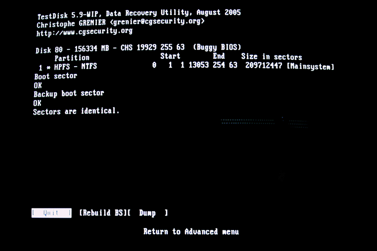

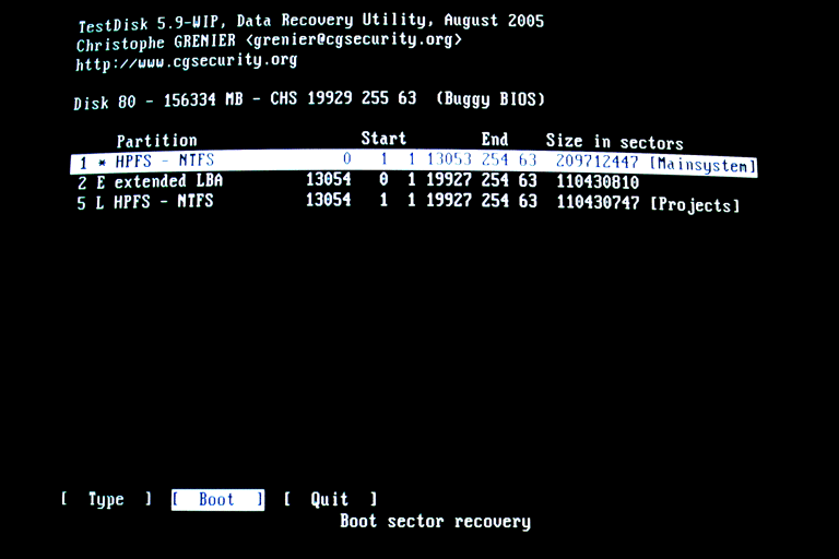

Hier die screenshots, hoffe du kannst damit was anfangen... ich werde daraus nämlich nicht schlau...:(

Der Bootsektor wird in Ordnung angezeigt.
Am Ende der Partition erstellt Windows zur Sicherheit ein Backupsektor , im Fall einer Reparatur.
Auch dieser ist in Ordnung.
Auch sind beide Sektoren identisch.
Daher gibt es für Testdisk im Bereich des MBR, der Partitionstabelle und des Bootsektors nichts zu reparieren.
Ist ein Hinweis auf das Dateisystem.
Da nimmt Testdisk keine Änderungen vor.
Bleibt Datenrettungssoftware.
Link dazu hier;
https://www.computerbase.de/forum/threads/faq-datenrettung-testdisk-anleitung.110869/#post-1109338

Oben in deinen Testdisk-Bildern gibt es einen Hinweis zu einem Fehler im Bios.
Buggy Bios
Überprüfe mal ob ein neueres zum flashen vorhanden ist.
Führe mal Cmos Clear aus.
Setze dein Bios auf Default zurück und gebe die Werte neu ein.
Teste es.
Ich hoffe nur das nicht ein elektronischer Defekt vorliegt.
Da die Festplatte aber in einem anderen Computer gelaufen ist kann ich es nicht zuordnen.
Auch hatte Testdisk die Struktur der Festplatte richtig ohne Fehler erkannt.
Konnte auch im Bootmenü richtig darauf zugreifen.
Daher schaue mal nach deinem Bios und vielleicht auch Kabel.
