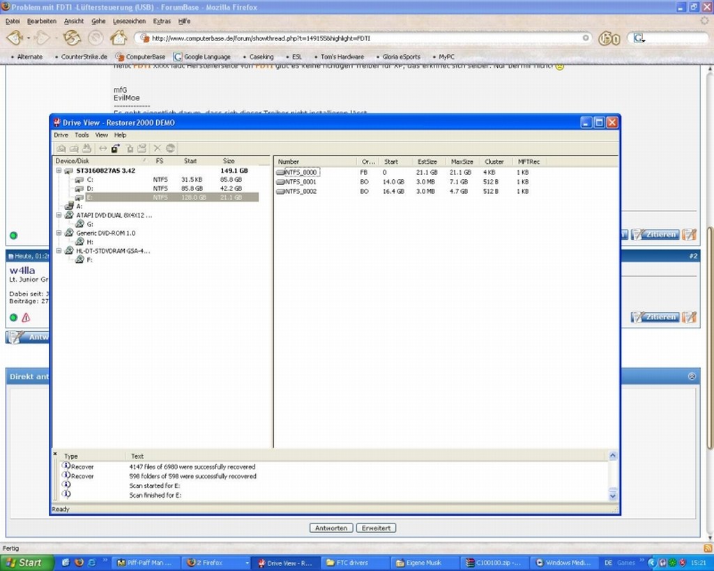

Ich habe mal Screen gemacht:
Solange du keine Schreibversuche ausführst hast du die Chance an deine Daten zu kommen.
Oben im Fenster rechts siehst du die Laufwerksysmbole (Partitionen).
Klicke bitte darauf und untersuche die auf deine Daten.
Zurück kommst du wenn du bei Restorer im Menü oben links auf das Laufwerkssymbol klickst.
Dann kannst du im rechten Fenster das nächste Laufwerkssymbol anwählen und untersuchen.
Manchmal gibte es noch bei Fehler im MFT noch einen kurzen scan.
Lasse den wenn er kommt auch laufen und untersuche die Daten dann.
Muß aber nicht kommen.
