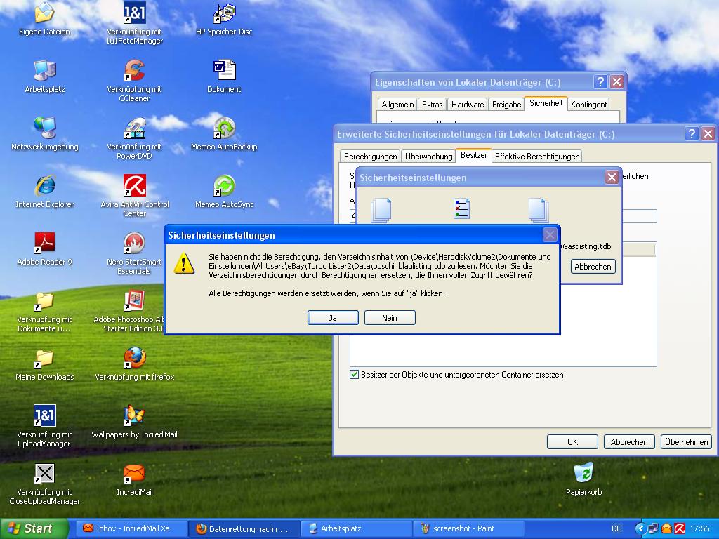

Habe alles gemacht außer wenn ich den Haken bei Container erzetzen mach bekomme ich eine sicherheitsfrage ob ich alle Rechte ersetzen will? Was muß ich machen?

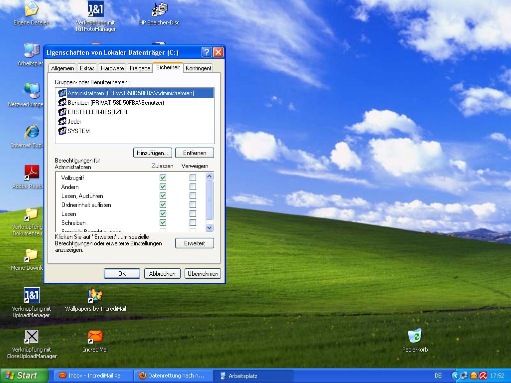

Hier sind ein paar screenshots, hoffentlich sagt es dir was. Außerdem habe ich SP3 drauf.
Gruß Ilona

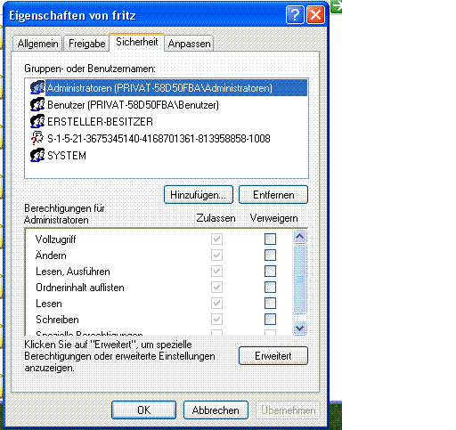

Hallo Fiona, habe einige Dateien geprüft und all stehen auf Admin. habe aber bemerkt das unter manchen auch eine lange # steht, habe irgendwo auch was darüber gelesen. Hier ein screenshot
Die lange Nummer ist die SID (Security Identifier) von deiner früheren Windows Installation?
Die Rechte sollten normal auf dein Konto Ilona stehen.
Teste mal folgendes;
Markiere den Ordner, mache Rechtsklick / Eigenschaften und gehe auf den Reiter Sicherheit.
Gehe auf Erweitert und Besitzer.
Setze mir den Screen.
Ansonsten markiere mal dein Konto Ilona, setze den Haken bei Container etc. und gehe auf Übernehmen.
Gehe dann wieder zur ersten Maske und setze im Fall bei Zulassen überall den Haken und auch auf übernehmen.
Teile es mal mit.

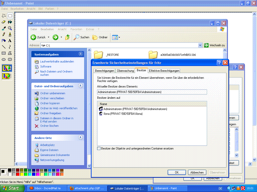

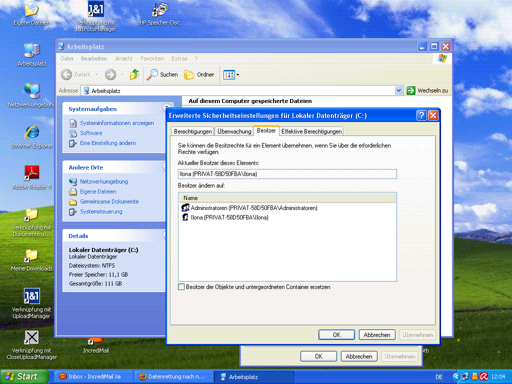

Hier ist der Ordner Fritz. Habe festgestellt das die hälfte der Ordner unter C diese lange # haben, aber wenn ich auf Bezitzer gehe seht das selbe wie im Bild.
Habe jetzt den 2 vorschlag auch gemacht und bei Ilona Privat beziehungsweise Benutzer Privat alles übernommen. Soll ich jetzt nochmal testdisk laufen lassen?

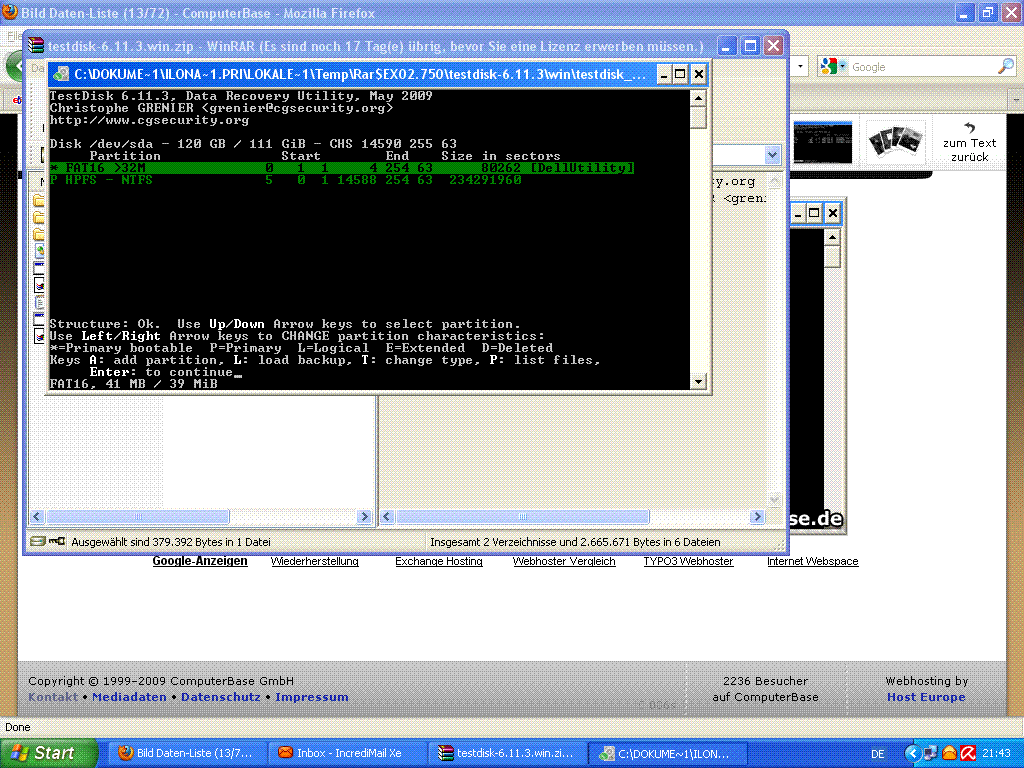

Habe nochmal testdisk durchlaufen lassen und es sieht so aus.
Mache mal nichts mit Testdisk.
Ich gehe jetzt von deinem ersten Bild aus.
Setze mal unten den Haken bei Besitzer der Objekte und untergeordneteContainer erstezen.
Markiere dann Ilona Privat bei Besitzer ändern auf.
Gehe dann auf Übernehmen und bestätige.
Teste es ob dann deine Daten da sind
Viele Grüße
Fiona

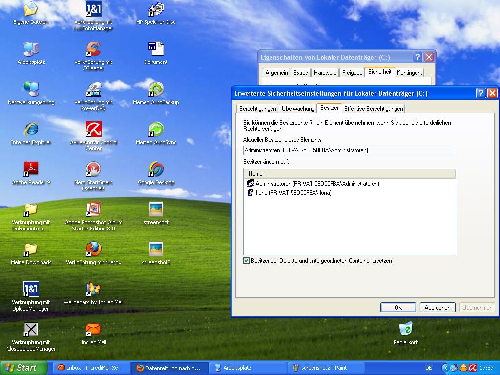

Habe das gestern schon gemacht. Hier ein shot.
Teste mal ob Testdisk Daten anzeigt?
Hier ist eine Beschreibung;
https://www.computerbase.de/artikel...von_einen_beschaedigten_datentraeger_kopieren
Die können dann im Fall kopiert werden?
Wenn Benutzerrechte und Testdisk nicht funktionieren, kann es sein?, das deine eigenen Dateien vielleicht diurch die neue Installtion überschrieben wurden?
Weiß ich abe rnicht.
Im Fall würde nur noch Datenrettungssoftware vielleicht bhelfen.
Infos würde dann folgen.

Das 2 bild testdisk von gestern ist nach der übernahme der Rechte auf Ilona. Habe aber bei der übernahme die Dateien gesehen die "weg sind" kann das sein?

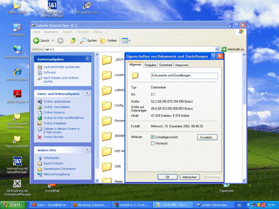

Hi Fiona, schau mal wieviele Dateien ich habe unter Dokumente & Einstellungen.
Und bei der Besitzübernahme waren alle vorherigen Datein übernommen worden.... /Device/Harddisk Volume2

Teste jetzt mal Testdisk ob es die Daten anzeigt.
Ich gehe von doiesen Bild von dir aus;
https://www.computerbase.de/forum/attachments/testdisk-gif.164284/
Markiere mal mit den Pfeiltasten auf der Tastatur die untere Partition.
Drücke dann P um deine Daten anzuzeugen.
Markiere mal deinen Ordner Eigene Dateien und navigiere dort mal rein.
Infos genau wie es funktioniert auch hier;
Teile mal mit, ob Testdisk die Daten anzeigt.
Im Fall kannst du auch den Ordner auf ein intaktest Laufwerk kopieren und überprüfen.
Da Testdisk wie Linux arbeitet, kann es die Rechte im Fall ignorieren.
Teile es mal mit.
