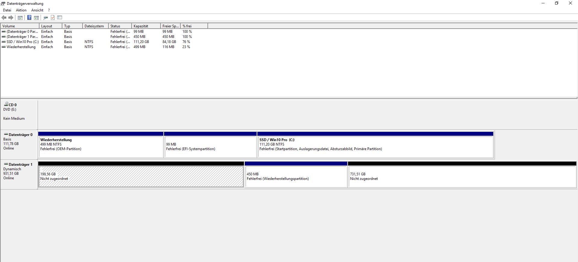

Zu meinen Problem.
Habe WIndows 10 erfolgreich auf meine SSD erstellt.

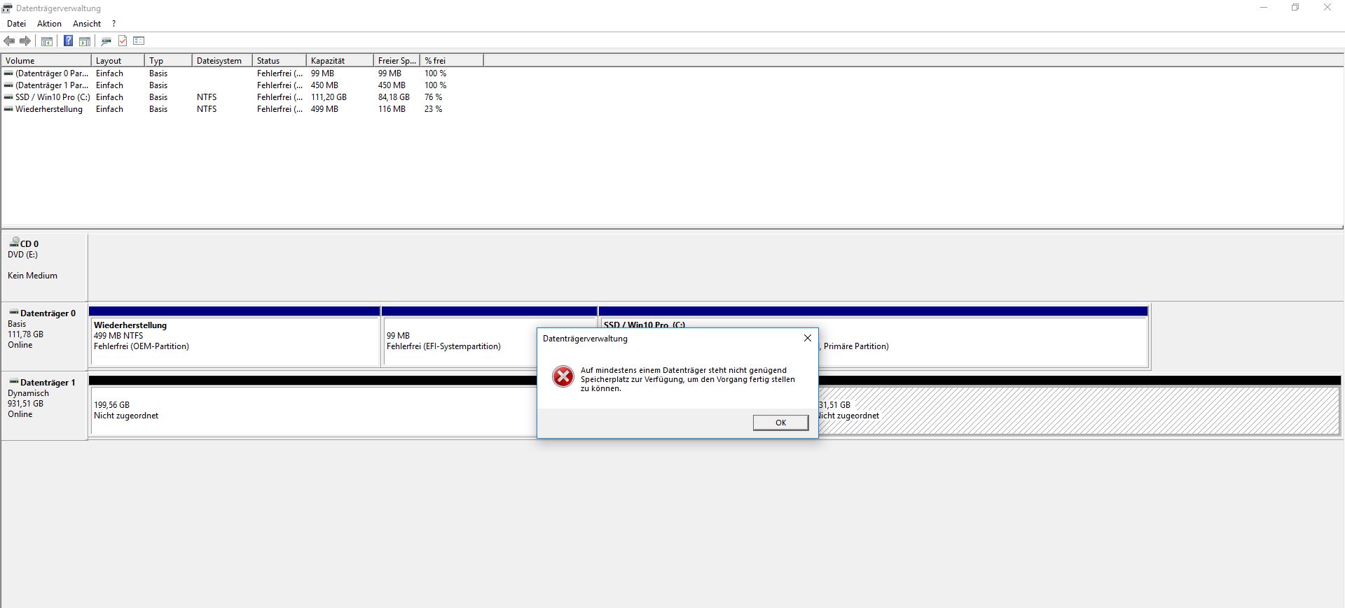

Jetzt habe ich meine alte HDD angeschlossen und wollte die beiden Partiotionen vom Datenträger 1 zusammenführen. Dabei habe ich wohl beide gelöscht. Und nun wenn ich ein einfaches Volumen erstellen möchte kommt dieser Fehler...
Was soll ich nun tun ?

Das mit dem Zusammenlegen kann nicht funktionieren, weil in der "Mitte" von Datenträger #1 noch eine Recovery-Partiton vorhanden ist.
War Datenträger #1 bei der Windows-Installation angeschlossen?
Du müsstest die Wiederherstellungspartition löschen und dann könntest du eine neue, große Partition über die ganze Platte erstellen.
Die Partition in der Mitte noch löschen.
Falls es über die GUI nicht geht - Powershell als Administrator starten
diskpart
list disk (Nummer der gewünschten Platte merken)
select disk "Nummer"
clean
Ab hier kann es auch in der GUI wieder weiter gehen
