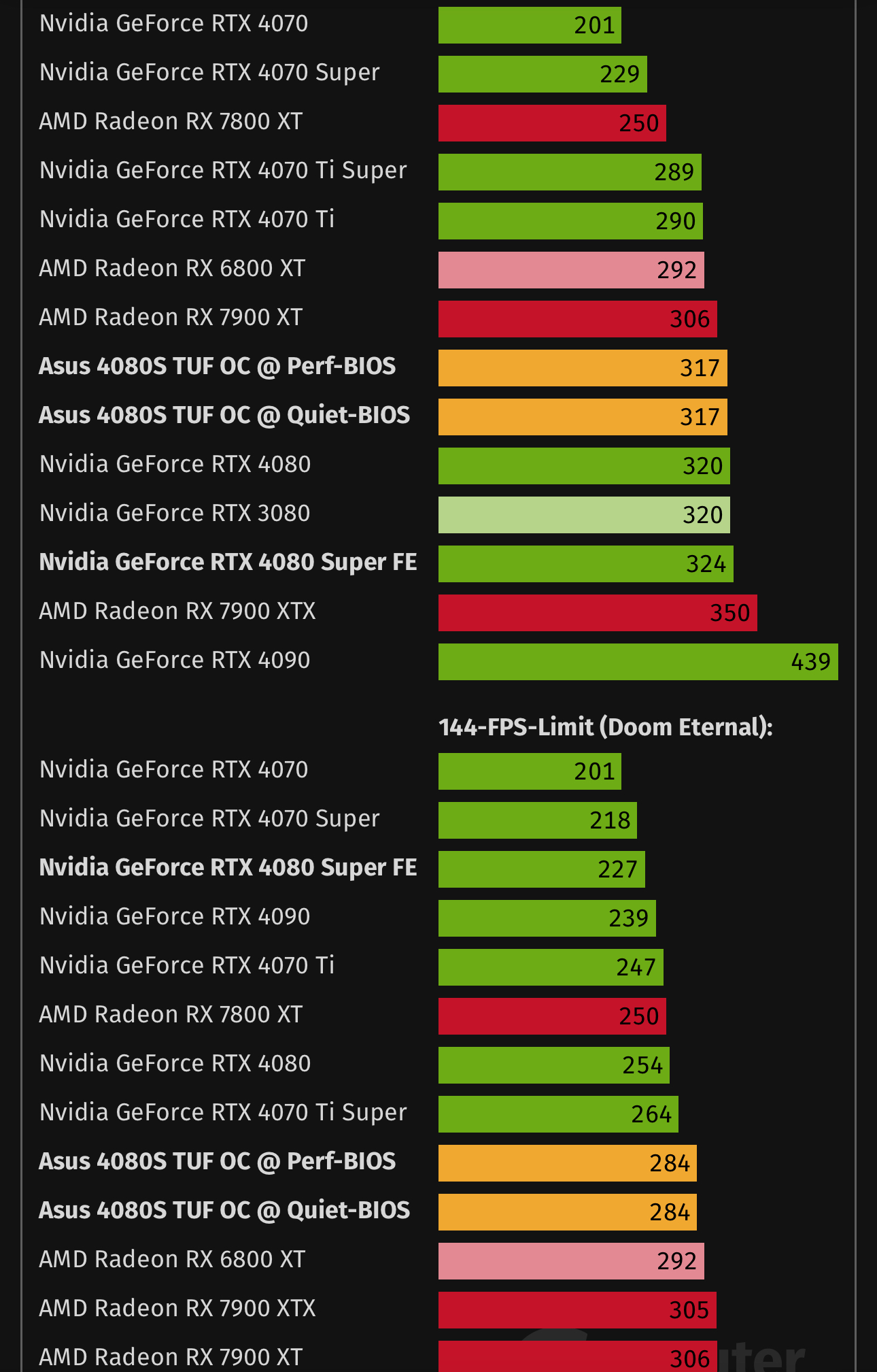

dedication schrieb:
Kann mir jemand kurz erklären, woran das liegt oder was das genau zu bedeuten hat, dass die Performance mit einem FPS-Limiter so drastisch absinkt?
Dort steht Effizienz, nicht Performance.
Die Karte ist einfach nicht so effizient wie die anderen, läuft vielleicht von Haus aus zu sehr am Limit vom Takt. Man spart mit FPS Limit in UHD halt nur 25 Watt ein, klar immer noch besser als 0 wie bei der direkt konkurierenden 7900xt, aber die 4080 S spart zum Beispiel um 100 W mit FPS Limit.
Danke aber Ich zitiere an der Stelle mal den CB-Test: "Performance pro Watt mit 144-FPS-Limit"
Und wie kann das bitte sein? Dann müsste das Ergebnis bei 1080p doch ebenfalls (oder zumindest ähnlich) schlecht abschneiden oder nicht? Stattdessen ist die Karte einmal quasi Spitzenreiter und dann wiederum stark abgeschlagen auf den hinteren Plätzen. Das ergibt für mich nach wie vor nicht all zu viel Sinn und das kann der reine Takt doch auch nicht erklären.
Ich beziehe mich übrigens auf folgende Grafik, falls das nicht rüber gekommen ist:
Und bei dieser ist der Abstand zwischen UHD mit rund 25% bedeutend weiter vom Vergleichswert (FHD) mit 7% entfernt.
Genau, es geht um die Performance pro Watt, das ist ja die Effizienz.
Und in FHD langweilt sich eine UHD Karte mehr und verbraucht mit FPS Cap wenig, ist logisch, was aber keine Rolle spielt, wer nimmt bitte eine solche Karte für FHD^^
Du verlierst nichts mit einem FPS Cap in UHD.
Es geht rein um die Effizienz und da ist sie in UHD halt nicht so gut, macht auch Sinn, da sie sich mehr anstrengen muss als eine 4080S, welche die Arbeit auf mehr Einheiten verteilen kann. Effizienter als eine 4070Ti sollte sie aber sein und ja das ist merkwürdig, wer weiß warum.
Kannst ja selbst Hand anlegen, mit UV bin ich bei der normalen 4080 etwa auf die Effizienz der 4070 Super in UHD gekommen, also das was NVIDIA jetzt selbst mit der 4080S geschafft hat, 40-50 Watt nochmal gespart ohne Leistungsverlust. Geht bei der 70TiS auch denke ich.
Reaktionen: dedication
Ja das ist klar aber diente als Referenz/Ausgangspunkt für den UHD-Vergleich.
Genau das hätte mich interessiert, weil es einfach kein Sinn ergibt mMn 🙂

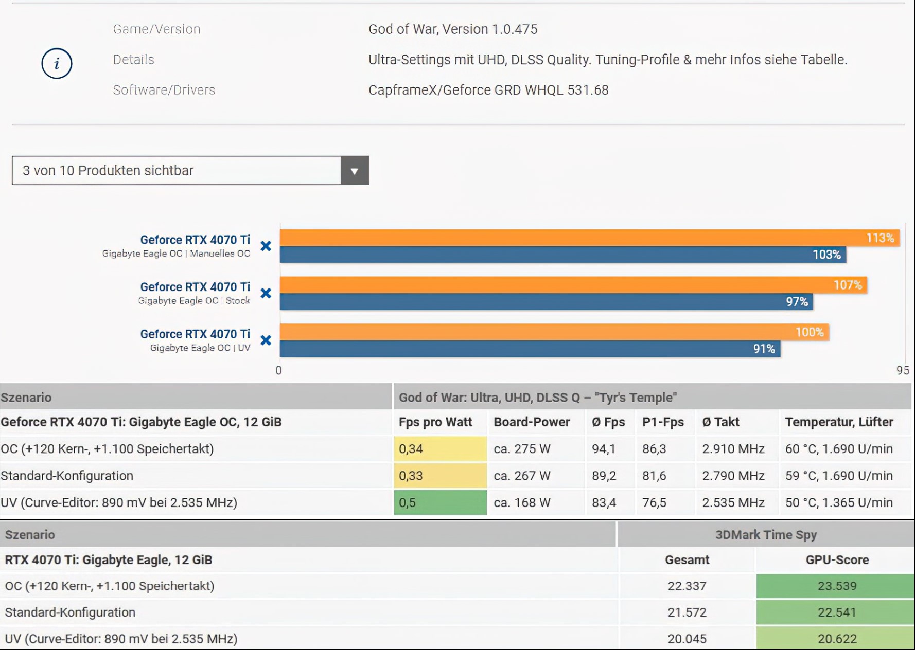

Kannst ja selbst Hand anlegen, mit UV...
An sich schon aber dann verliere ich meine Garantie (bzw. Gewährleistung) richtig?
Ich hatte eventuell vor die 4070 Ti Super auf annähernd 3.000 MHz zu bekommen (default boost 2.670 MHz) und den Memory-Clock ebenfalls etwas anzuheben. Is ja an sich ne effiziente Karte, da macht ein bisschen mehr Stromverbrauch nicht so viel. Mal schaun ob das klappt oder ob ich das überhaupt durchziehe.

dedication schrieb:
Verstehe. Das bedeutet (sofern ich nicht grob fahrlässig oder unvorsichtig handle), kann die Hardware bei UV nicht beschädigt werden?
Soweit mir bekannt kann man bei heutigen Grakas nur in einem von der Graka festgelegten Bereich manipulieren. Es kann eigentlich nichts durch OC/UV etc kaputt gehen.

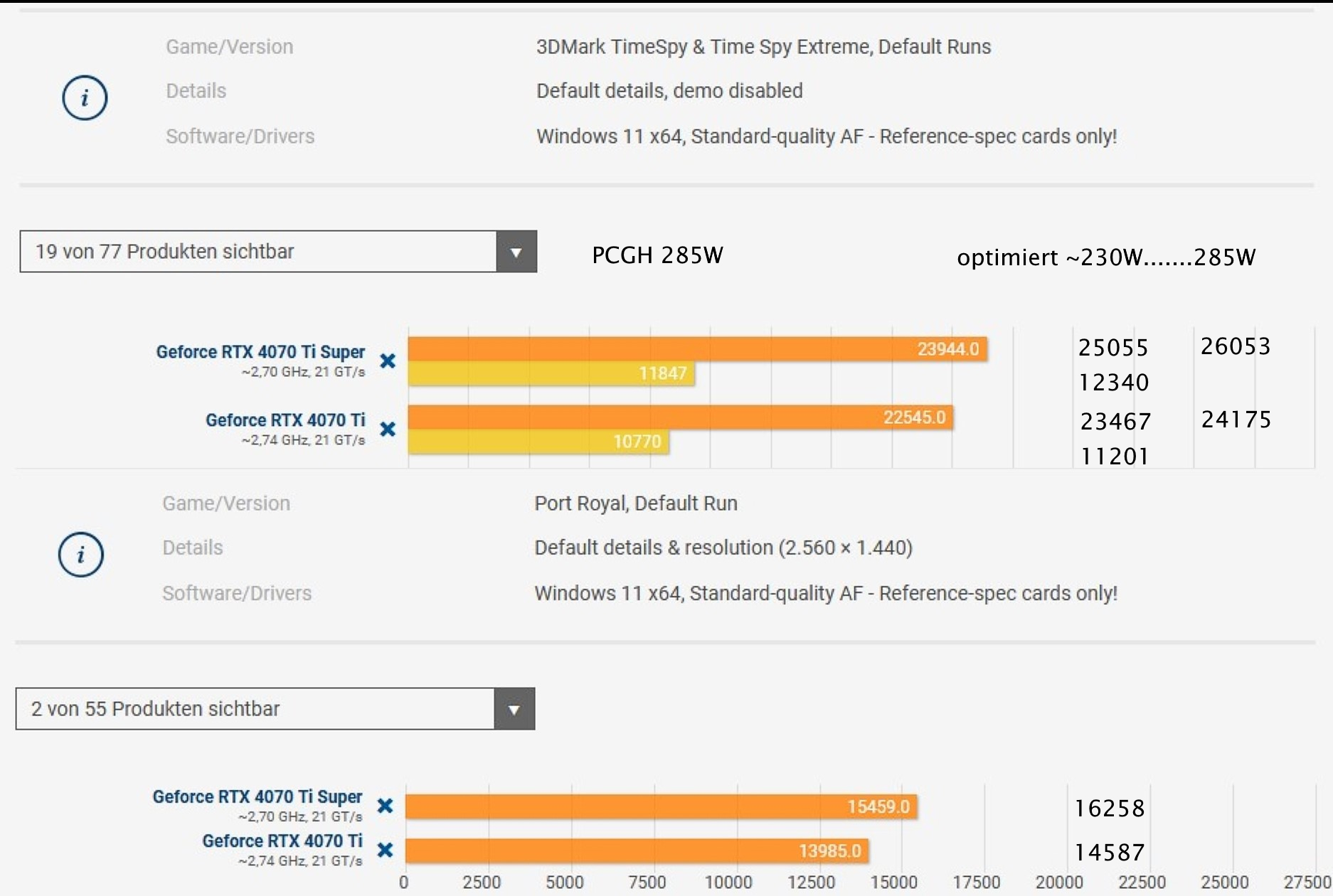

syfsyn schrieb:
,man kann auf gut glück höhere Taktraten bei gleicher tbp versuchen wird aber definitiv instabile betrieb erreichen
Für benchmarks äla 3dmark interessant mehr aber nicht.
Wenn Du das sagst^^
Also meine 4070ti super von asus tuf hat normal einen schwankenden MHz Bereich von 2650 bis 2830 bei 285watt und knapp 1,08v.
Habe jetzt auf 0,960v drücken können bei festen 2820mhz bei 235 Watt. Bin zufrieden damit. Würde generell immer die Grafikkarten undervolten. Läuft auf 5 Grad Kühler bei 300rpm weniger.
