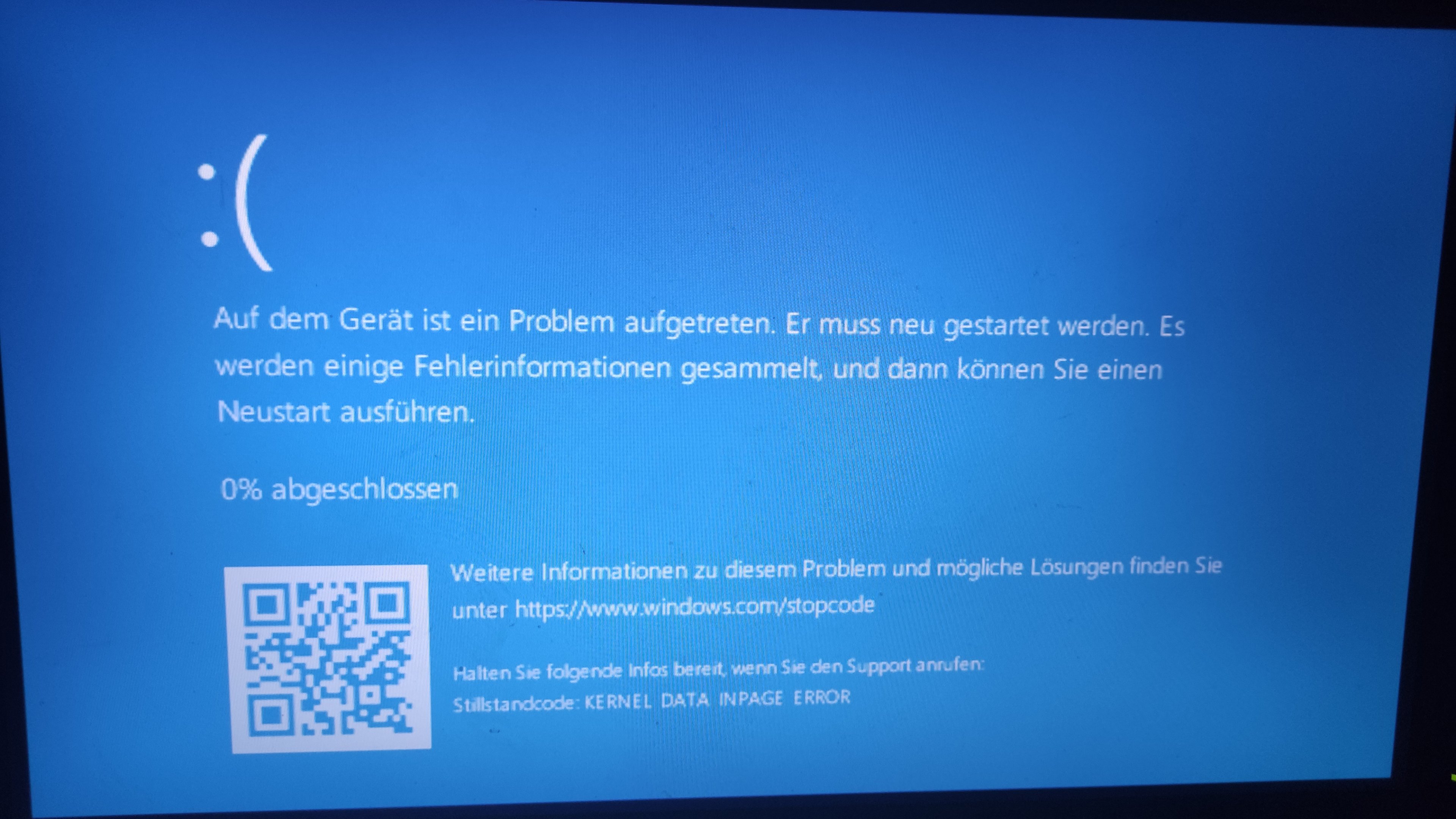

Hallo!
Vor ca einem Monat hatte ich das selbe Problem, damals glaubte ich es mit einem defektem Sata kabel zu tun zu haben. Das Kabel wurde ausgetauscht und alles lief wie geschmiert. Jedoch spiele ich seit kurzem wieder Ark und das Problem trat wiederum auf. System (ntoskrnl.exe) verbraucht Unmengen an Datenträgerauslastung was dann den PC zum Absturz bringt. Es werden im Bluescreen auch keine Fehlerinformationen gesammelt.
Ich bin um jede Hilfe dankbar!
Grüße, Xenon

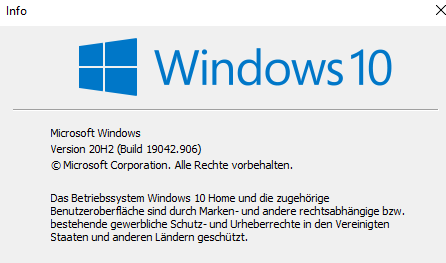

Winver (in cmd auslesen)

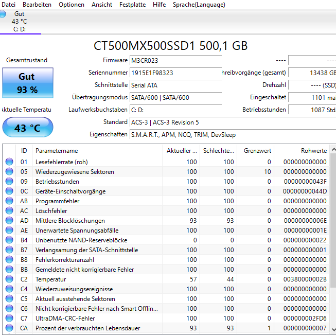

Ich hab leider keine Idee wie ich das Auslesen soll (bin zieml neu im PC Game) aber hier ein Screen :)

Du hast bzw. hattest eine sehr hohe Anzahl an C7 UltraDMA-CRC-Fehler. Sprich über 12.000 Fehler!
JennyCB schrieb:
Du hast bzw. hattest eine sehr hohe Anzahl an C7 UltraDMC-CRC-Fehler. Sprich über 12.000 Fehler!
Jap, wie gesagt, mir wurde gesagt es läge am Kabel. Dieses habe ich auch getauscht

Und sind seitdem keine CRC Fehler mehr hinzu gekommen? Die Zahl darf nicht weiter steigen. Tut sie es doch, brauchen wir nicht weiter reden. Denn dann sendet Windows das Datenpaket immer und immer wieder bis irgendwann mal kein CRC Fehler von der SSD zurückgemeldet wird und das erklärt dann auch die 100%-tige Auslastung.
Wenn es nicht das Kabel ist, dann könnte es der verwendete SATA Port, der Chipsatz oder die SSD selbst sein. Dann hilft nur umstecken und wenn es das nicht ist, eine andere SSD probieren, bis man zuletzt das Mainboard tauscht.

Ok, es waren so ca 7k Fehler, nach dem Kabelwechsel gab es keine Probleme bzw hab 3 Tage gecheckt ob was dazugekommen ist, was nicht der Fall war.... ich probiere mal einen anderen Port!

Wenn keine Fehler mehr dazu gekommen sind, musst du auch keinen anderen Port testen.
Nur wenn du sagst, dass es nach dem Kabelwelchsel 7k waren, dann sind sehr wohl welche dazu gekommen. Denn jetzt sind es über 12k.
