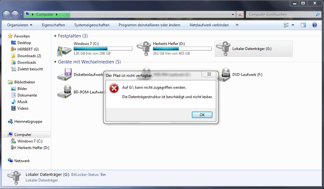

als ich heute meinen PC hochgefahren hatte wollte ich auf meine externe Festplatte zugreifen, welche mit Bitlocker verschlüsselt ist. Also PW eingegeben und dann kam die Meldung dass die Datenträgerstruktur beschädigt sei und nicht lesbar ist.
Habe keine Ahnung wieso diese Meldung auftaucht, gestern Abend lief noch alles ohne Probleme.
Hoffe ihr könnt mir weiterhelfen, da ich auf der Platte sehr viele Daten habe die ich ungern verlieren möchte -.-

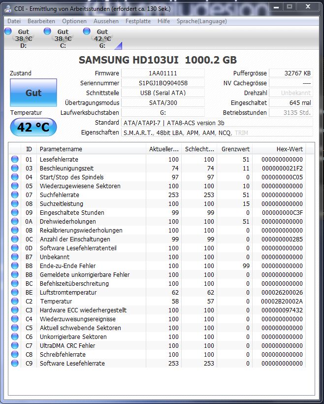

SMART-Daten sind die Diagnosedaten der Festplatte, probier mal bitte, ob die über Crystal Disk Info auszulesen sind. (Ich schätze mal die Platte ist per USB angeschlossen?)
ja platte ist via usb angeschlossen, die daten ließen sich mit dem programm auslesen ...
Schau an, eine F1 EcoGreen, die kannte ich bisher auch nicht.
Die Platte sollte allerdings intakt sein - jetzt bleibt nur die Frage, was da logisch kaputt ist. Theoretisch sind ja noch alle Daten da, nur wie man nun drankommt...

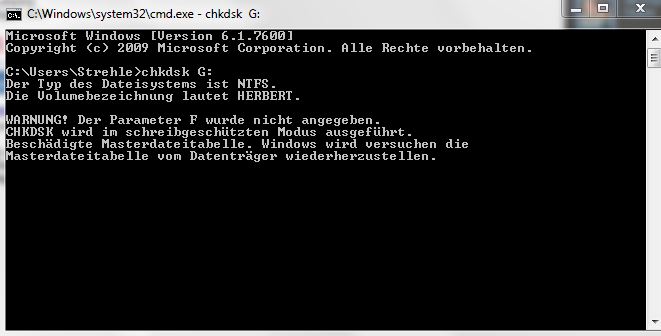

Du könntest auch mal schauen, was chkdsk zu dem Laufwerk meint, Start -> Ausführen -> cmd -> chkdsk G:
So läuft das ersteinmal schreibgeschützt, kann also nichts zerstören.
das meint er, versucht er die tabelle jetzt wiederherzustellen , oder muss ichd afür nen extra befehl eingeben ?
* OK er hat jetzt das Wiederherstellen abgebrochen "Windows kann die Masterdateitabelle nicht wiederherstellen, chkdsk wird abgebrochen"
mfg
Okay. Jetzt wissen wir schonmal, was los sein dürfte.
Der Abbruch sollte dran liegen, dass chkdsk ja schreibgeschützt gestartet wurde. Hast du eine Möglichkeit, die Festplatte auszubauen und auf eine andere Platte zu spiegeln (1TB via USB ist ja nicht zumutbar...)? Dann könnte man mal testweise chkdsk mit Schreibrechten drauf loslassen.
