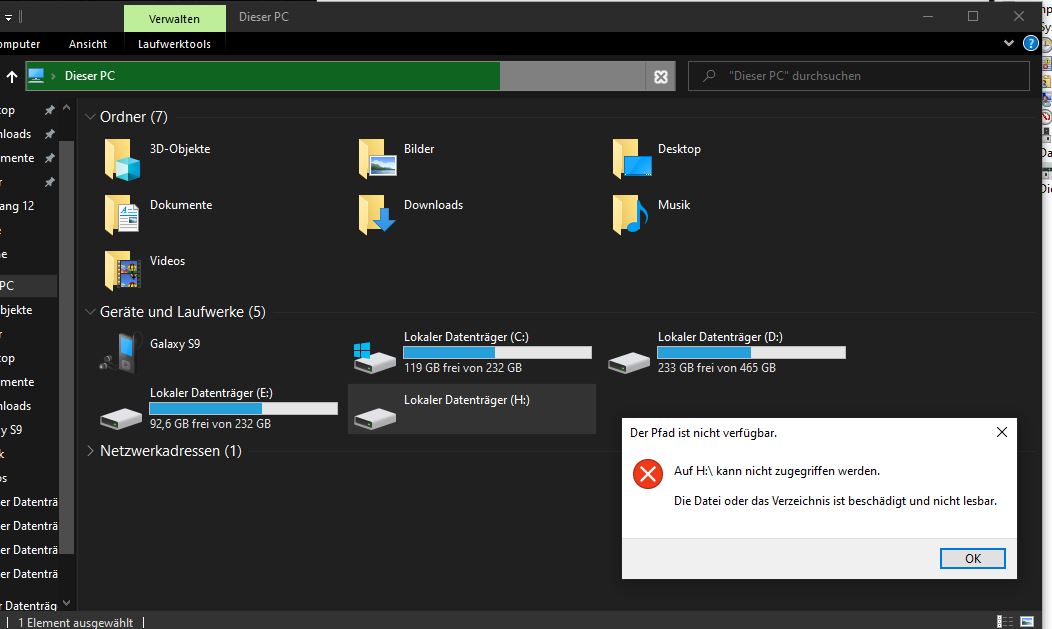

Beschädigt und nicht lesbar. CrystalDiskinfo sagt gut?!

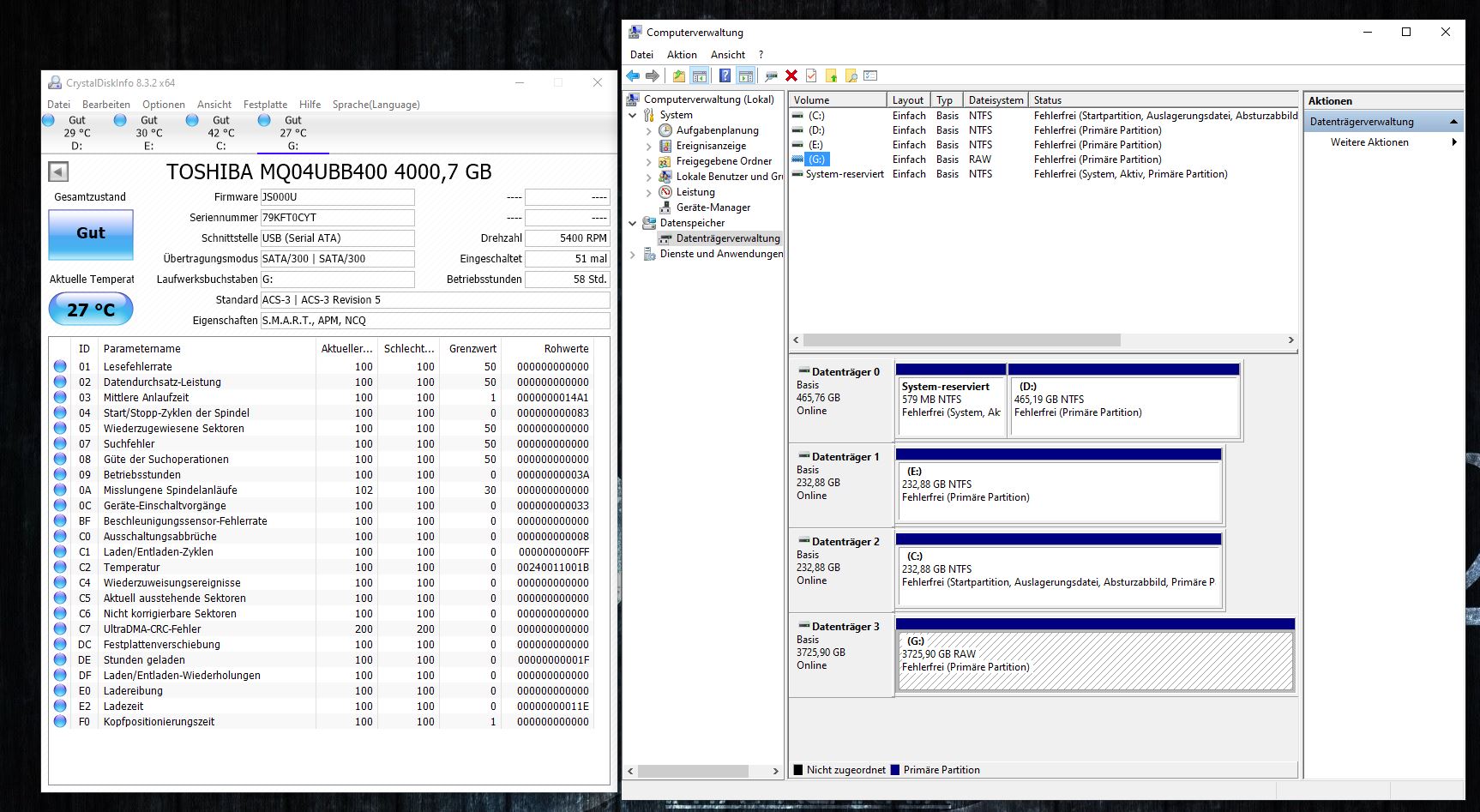

Poste bitte einen vollständigen Screenshot der Werter der Platte.
Ziehst Du die Platte einfach ab ohne sie vorher abzumelden?
Dualboot/mehrere Betriebssysteme im Einsatz?
Screenshot der Datenträgerverwaltung bitte.

Ja, alle Werte zeigen. Das ist eine externe HDD. Da kann zB der Zähler G-Sensor Fehlerrate hoch sein. Durch rabiate Behandlung. Dann kann sie auch Hopps gehen, obgleich CDI den Status gut anzeigt. Der Wert fließt nicht in den Status ein.

Hier die Screens:
Mach ich bei meiner 1 TB WD schon seit 6 Jahren und die läuft noch immer 1A.
Toshiba macht jetzt nicht den besten Eindruck....
Ich hab die Platte gestern Abend am TV angeschlossen gehabt und den TV ganz normal per Fernbedienung ausgeschaltet.
Gerade hol ich sie und will sie am PC anschließen und nichts geht mehr :-)
Hier die Screens:

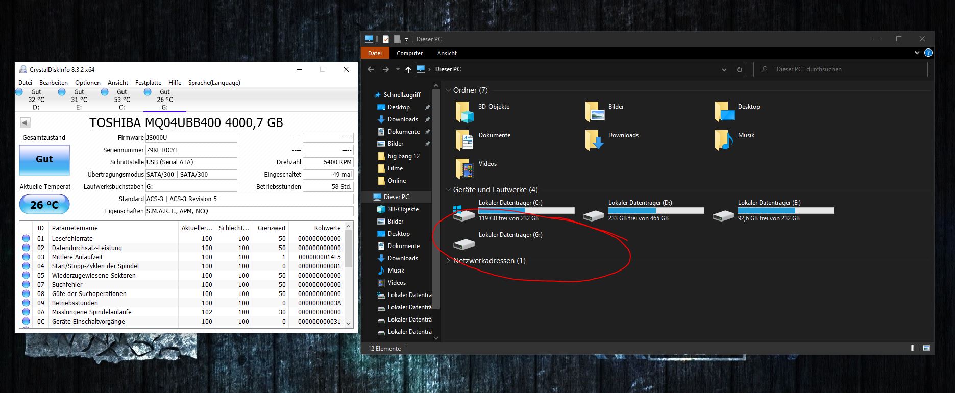

Buchstabe ändern bringt auch nix.
