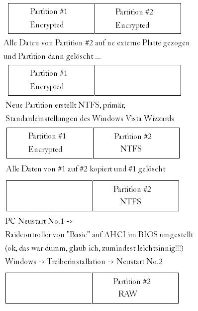

ich hab da nen Problem, aber alles mal von vorne ...
Ausgangslage:
Festplatte: Samsung Spinpoint 500 Gb (465Gb nutzbar) SATAII
hängt an einem Raidcontroller aber im "Basic" Mode, also
Standard IDE Mode oder wie man das nennen könnte ...
Windows Vista Business 64 Bit Edition
2 Partitionen (jeweils ~50%) Primär NTFS
beide jedoch mit Bestcrypt Volume Encryption verschlüsselt.

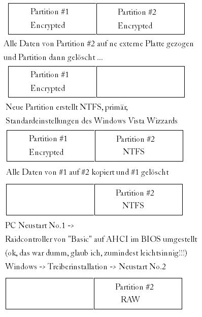

so, was hab ich gemacht/wie es es zu dem "Datenverlust" gekommen:
  • wollte aus den beiden Partitionen eine machen, beide jedoch erstmal entschlüsseln hat mir zu lange gedauert.
  • Dann hab ich von Partition #2 einfach mal alle Daten auf eine externe Platte (USB) verschoben und die Partition dann gelöscht.
  • Nun hab ich eine neue NTFS Partition erstellt mit den Default werten und Quick-Formatierung (Die war dann ja NICHT mehr verschlüsselt).
  • Weiterhin hab ich die Daten von der noch vorhandenen ersten verschlüsselten Partition auf die 2te verschoben
  • Jetzt hab ich die erste verschlüsselte Partition gelöscht.
  • Dann dacht ich mir "Warum den Raidcontroller nicht mal auf AHCI umstellen" (und dacht eigentlich die Partitionsstruktur sollte davon nicht betroffen sein!!!)
  • Windows wieder gestartet (dann hat er automatisch neue Treiber installiert) und dann war die NTFS Partition plötzlich RAW
  • Ok, scheiß dacht ich mir, wieder ins BIOS, wieder auf Basic zurückgestellt, aber nix wars, Partition immernoch RAW
nun steh ich hier :(

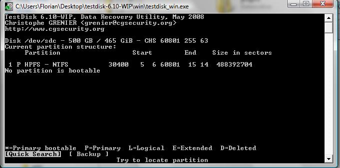

TestDisk hab ich schon durchlaufen lassen, des findet auch eine NTFS Partition, aber der im
Tutorial angesprochene "Vista Check" taucht nie auf :( Ich hab die Werte dann trotzdem
geschrieben und Rechner neugestartet, aber Partition is immernoch RAW.
Was kann ich tun?
(ich hoffe mein vorgehen ist soweit verständlich ^^ wenn noch ne Frage is, stellt sie!)
MFG
Flo
p.s. bin mir ziemlich sicher dass die Daten auf den zweiten 50% der Platte noch vorhanden
sind, nur stimmt die Partitionsinformation nicht mehr ...) auf den ersten 50% sind natürlich
noch irgendwelche Pseudodaten (verschlüsselte Daten die ich auch nicht mehr brauche,
da die ja auch auf den zweiten 50% nur unverschlüsselt liegen ...)
UPDATE: sodele, bin mit sicher dass es dumm war TestDisk eine neue struktur schreiben zu lassen :(
es hat eine Erweiterte und Logische Partition erstellt *seufz* dabei wars doch eine Primäre
(Windows Vista erstellt immer Primäre in dem Wizzard unter "Datenträgerverwaltung" wenn man
nur weiter drückt ... oda?)
Edit zum UPDATE: das kann man ja jederzeit wieder ändern seh ich gerade :)
aber warum findet TestDisk eine NTFS und schreibt die Struktur auch, aber windows zeit immernoch RAW an?

screenshots hängen an .. :freak: (der Deeper Scan wird nachgereicht ... das dauert immer so lange *seufz*)
mfg Flo
EDIT @ Mueli
Bestcrypt Volume Encryption - Verschlüsselt die komplette Partition Sektorweise (ich hab AES (Rijndael) - 256-bit key gewählt), mehr infos auf www.jetico.com
... doch eigentlich sollten die Daten NICHt verschlüsselt sein -> siehe oben -> neue Partition erstellt (die die jetzt
leider RAW ist) und diese auch NICHT verschlüsselt ...
Nochmal der Hinweis: es kommt KEINE Abfrage bezüglich Vista!! leider *seufz*
EDIT#2: ich hab mal meine vorgehensweise visualisiert :)

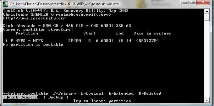

EDIT#3: ich hab die tiefenanalyse angehängt ... was nun?

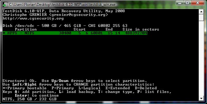

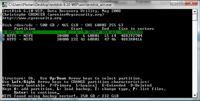

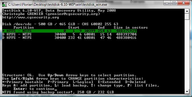

hey
was sollte ich jetzt machen?
der erkennt wie es aussieht die erste Partition noch (die ja verschlüsselt ist) und 2 weitere (ich schätze mal die ältere verschlüsselte und die neuere unverschlüsselte) ...
welche soll ich nun herstellen?
mfg Flo
Unter Vista kommt keine Frage nach Vista-Check, da Vista bereits erkannt wird, oder Testdisk es automatisch anhand der Struktur erkennt.
Somit nicht nötig.

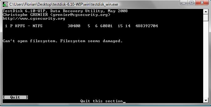

Normal ist mir unbekannt, das sich bei verschlüsseln die Geometrie und somit auch die Partitionslänge leicht ändert.
Markiere mal deine unterste Partition und drücke p ob deine Daten oder eine Fehlermeldung angezeigt wird.
Teile es mal mit.
Viele Grüße
Fiona

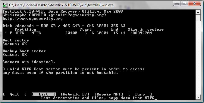

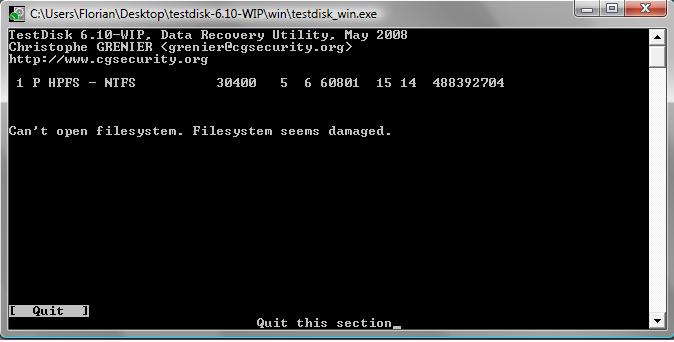

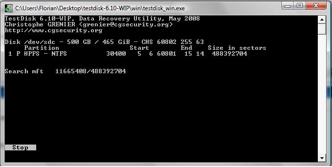

Mache mal eine Diagnose des Bootsektors, von deiner jetzt in der Partitionstabelle vorhandenen Partition, ob dann deine Daten angezeigt werden.
Ist ein Trick um vielleicht an die Daten zu kommen.
Bestätige mal in Testdisk durch, bis du das Menü Analyse siehst.
Bestätige aber nicht bei Analyse sondern bei Options.
Gehe auf die Option "Allow partial last cylinder" und bestätige mit Eingabe um es auf yes zu setzen.
Verlasse das Mneü Options bei Ok.
Gehe jetz auf das Mneü Advanced!
Hier solltest du deine bschädigte Partition auswählen.
Bestätige bei Boot und gehe auf Rebuild BS.
Hinterher zeigt Testdisk dir das Ergebnis an.
Wenn Testdisk zu lange sucht (mehr als einige Minuten, teile es mit.
Hinterher solltest du das Menü List sehen.
Gehe mal da drauf und teile mit, ob deine Daten oder wieder eine Meldung angezeigt wird.
Gehe dort erstmal nicht auf das Menü Write, um keine Änderungen vorzunehmen.
Teile es mal mit.
Viele Grüße
Fiona
Wenn es länger dauert, habe ich normal die Erfahrung, das der Bootsektor nicht den Pfad zum Dateisystem findet.
Kann aber bei dieser Größe von 250 GB mal dauern.
Lasse es laufen und teile es mit.

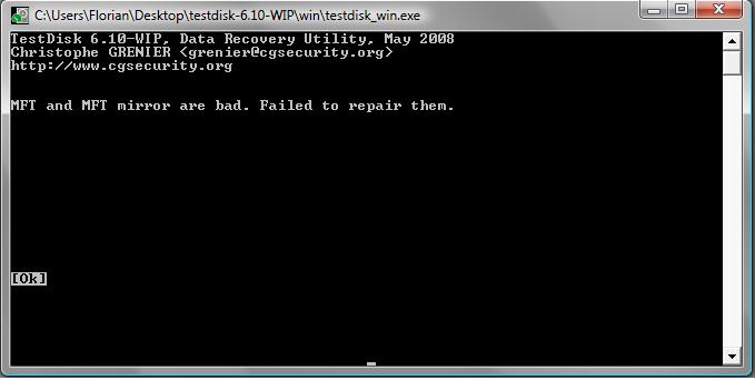

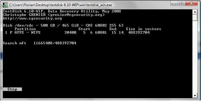

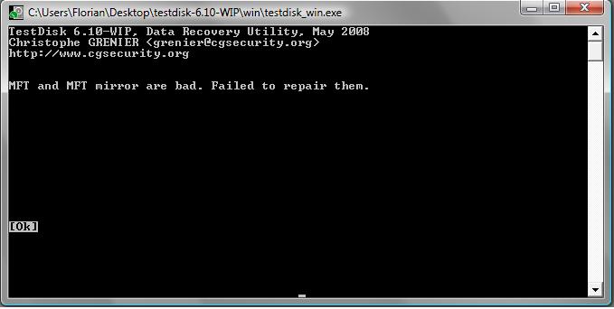

Mache auchmal folgendes, prüfe mal hinterher ob du im Menü Advanced Boot das Mneü Repair MFT siehst.
Gehe dann mal darauf und setze mir einen Screen.
Hinweis dazu ist, es ist nur ein Companion zu chkdsk.
Bestätige daher dort nicht mit y um zu versuchen das Dateisystem im Fall zu reparieren.
Würde dann weine Diagnose mit Datenrettungssoftware in der Testversion kommen, um zu prüfen, ob deine Ordner und Dateien zumindest dort richtig angezeigt werden.

hm
welche der 2 Partitionen die beim Advanced Scan angezeigt werden ist denn eher die,
auf der die Daten sein sollten? die eine is ja ein bissel größer wie die andere ...
mfg Flo
Das Menü Advanced zeigt dir nur die Partitionen die in deiner Partitionstabelle sind.
Wäre nach meines Wissens nur die erste und die zweite.
Die zweite die nach der tieferen Suche gefunden wird, ist nicht in deiner Partitionstabelle.
Daher sollte diese dort nicht gelistet sein.
Nach Deeper Search, könnte die im Fall für eine Diagnose des Bootsektors mal wiederhergestellt werden.
Infos wenn du es machen möchtest, würden folgen.
Dabei machst du nichts kaputt und der Zustand könnte genauso wiederhergestellt werden.
Anleitung kann ich setzen.
Aber nur wenn du es möchtest.
Ich habe nur einen Screen während der Suche bei Rebuild BS.
Daher kann ich es nicht richtig beurteilen was an Partitionen angezeigt wird.
Dazu bräuchte ich dann einen Screen vom Menü Advanced / Boot.
Viele Grüße
Fiona

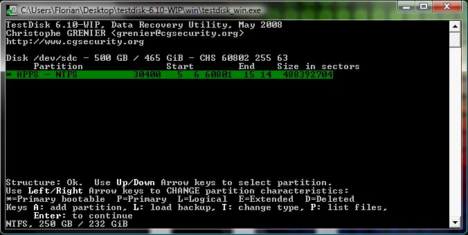

hey
hier mal ein paar screenshots aus den verschiedenen menus ...
ich hab die vermutung da geht nix mehr mit Testdisk :(
mfg
Flo
