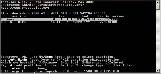

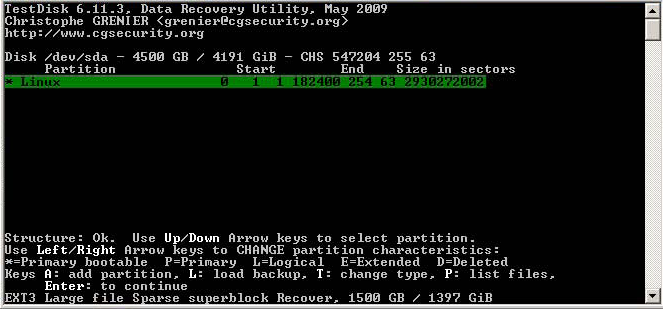

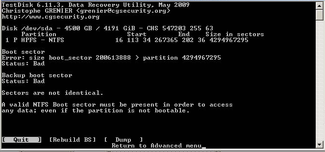

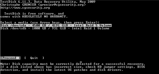

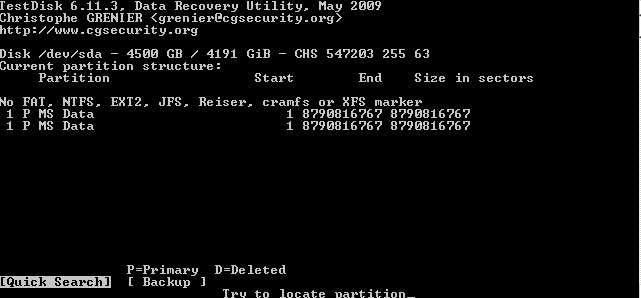

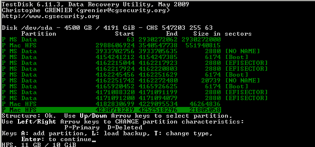

Hallo, und erstmal vielen Dank für die schnelle und ausführliche Antwort!
Ich habe jetzt TestDisk mal durchlaufen lassen, und ein paar Screens gemacht!
Nr. 1 vom "Quick Analyse" Ergebnis
Nr. 2 vom "Deeper Search" Ergebnis
Nr. 3 vom "MFT / MBS" Search Ergebnis
Was mich wundert ist, dass er eine Linux Partition findet, und dass die NTFS Partition nur 2 TB gross ist (sollte irgendwas um die 4 sein).
Leider hilft der Button "Rebuild BS" nicht zum gewünschten Ergebnis! :(
Hast Du, habt Ihr noch ein paar Tipps, Vorschläge zur weiteren Vorgehensweise?
Vielen Dank im Voraus!

Du hast Dich nicht so ganz an die Anleitung gehalten, wichtig wäre die Information, was nach P auf der NTFS-Partition kommt.
Die Partitionstabelle hat Platz für 4 Einträge und der Eintrag der Linux-Partition kann von einer vorhergehenden Einrichtung her stammen. Die NTFS-Partition geht schon über die 4.5GB des RAID-Volumen und startet wenn ich nicht irre bei etwa 100MB, was ungefähr der Schutzpartition entspricht (Windows 7 gemäß), ich weiß nicht genau, wie sich Server 2008 an der Stelle verhält, sollte aber analog sein. Evtl. ist der Platz dafür nur reserviert, ich gehe immer manuell vor und lasse solche 'Schweinereien' auf meinen Disk's nicht zu.
Mit Rebuild BS bist Du etwas vorgeprescht, hier würde mich mal interessieren, wie lange es gedauert hat und ob da Fehlermeldungen gekommen sind. Sind die Bilder danach angefertigt worden?
Weiter fehlt mir auch der Screen direkt nach Analyse, Quick-Search steht dann unten als Menüpunkt.
Je nach Ergebnis von P, wäre der nächste Schritt erst einmal ein Setzen der NTFS-Partition zu P für primär, gewesen.

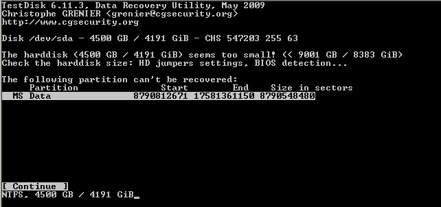

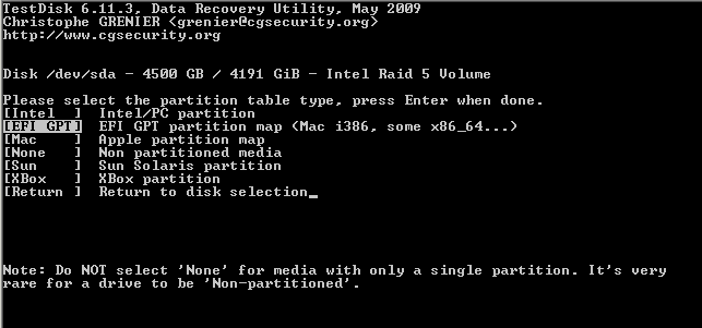

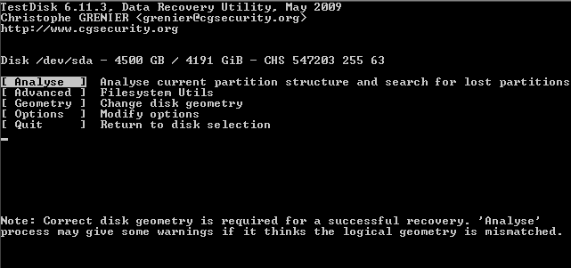

Moin,
leider konnte ich das Problem immer noch nicht lösen! :(
Hier habe ich noch mal ein paar - step by step - Bilder,... ich hoffe diese helfen weiter euch weiter, mir zu helfen!
Mich verdutzt ein bisschen die Fehlermeldung, dass angeblich irgendwelche Jumper-Settings falsch sind! Ist doch ein RAID und es hat vorher funktioniert! :(
Hier noch ein Nachtrag; nachdem ich auf "Continue" geklickt hatte, kam folgendes Bild:
