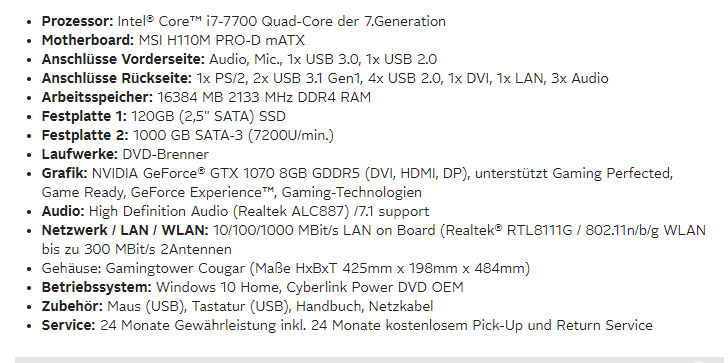

und zwar ist mir gerade aufgefallen das ich beim zocken nach ca. immer so 1std .. starke dauerhaft fps drops habe bon 150-200 auf 30-60.... habe GPU-Z und CPU-Z laufen lassen im hintergrund..da ich vermutet habe das der CPU zu heiß wird und dann runter drosselt aber die Werte sind eig. OK denn PC habe ich erst vor 1 Woche NEU gekauft
PC: https://www.otto.de/p/hyrican-gaming...=600216867-M24

Die CPU ergibt so einfach keinen Sinn mehr, dazu wenig Ram und eine mini SSD.
Call of Duty: Modern Warfarre 3
Wieso ergibt der Cpu kein Sinn mehr ^^.... 16gb ram müssten doch reichen ?

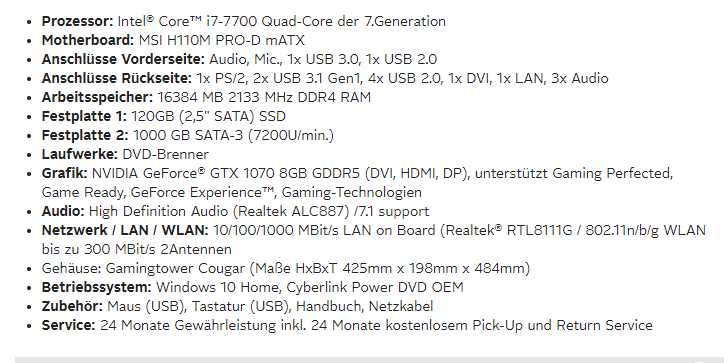

ups sehe gerade ist der falsche pc
DAs Problem ist das ich ein Pc momentan nur auf raten kaufen kann und keine Einzelteile deshalb musste ich mich für denn entscheiden
sehe gerade das der PC/Artikel nicht mehr vorhanden ist und deshalb falsch angezeigt wird das ist der richtige

Ziemlich Teuer für die verbaute Hardware...

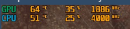

Habe es mal so gemacht der TAKT der CPU und GPU sowie die Grad temp UND auslastung bleiben gleich wenn die FPS in einer neuen Runde ( Mw3) Stark gesunken sind

GPU 35% Auslastung. Die langweilt sich zu tode.

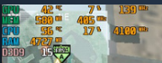

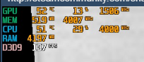

Habe denn fehler gefunden es liegt an der grafigkarte die mit der Mhz runtertaktet von ca.1800 auf ca.200 sie Bilder

Jetzt fragt sich nur warum sie das macht.
Treiber ist der neuste drauf 390.65
ist zwar ein 450Watt netzteil aber aber müsst eigentlich reichen
