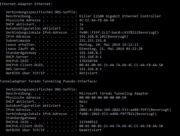

Hey, hier die ipconfig /all
Hatte eben noch andere Netzwerkadapter von Hamachi gesehen. Habe die jetzt alle mal deinstalliert, dann war auch für 3 Minuten ruhe und ich hatte Hoffnung. Nun leider wie gewohnt die Spikes. :P

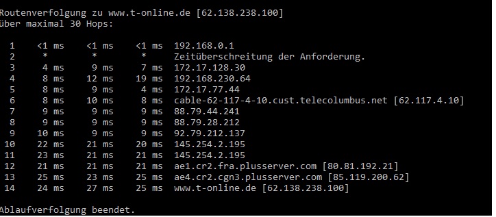

Hat sich nicht viel verändert oder?
Re
Ne , aber die Pings , sind jetzt viel besser geworden.
Überprüfe mal , ob der Hamachi Netzwerk Adapter wieder da ist , am sonnsten , musst du Hamichi komplett Deinstallieren , falls du das nicht mehr brauchst. !
Nur muss , das problem , nicht unbedingt , an Hamachi liegen , daher nur mal zum Testen deinstallieren.

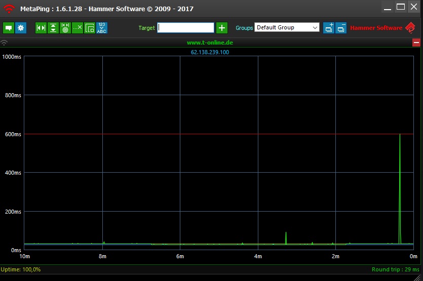

Soooo habe nun alle unnötigen Netzwerkadapter deinstalliert, Pc & Router neugestartet und mal die Pings durchlaufen lassen. Sieht alles sehr gut aus,1 Spike in 10min, nur habe ich die Vermutung, dass es auch an der Zeit liegen könnte. Möglicherweise gibt es keine Auslastung zurzeit. Ich werde das morgen nach der Arbeit nochmal überprüfen.
Soweit erstmal danke an euch!
