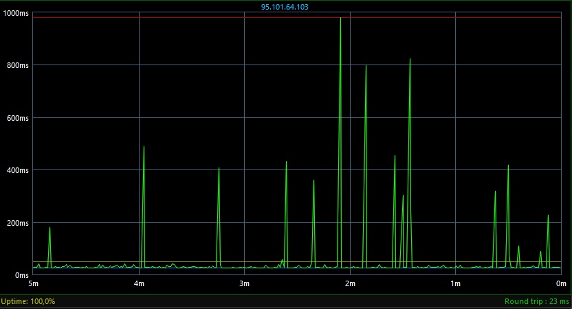

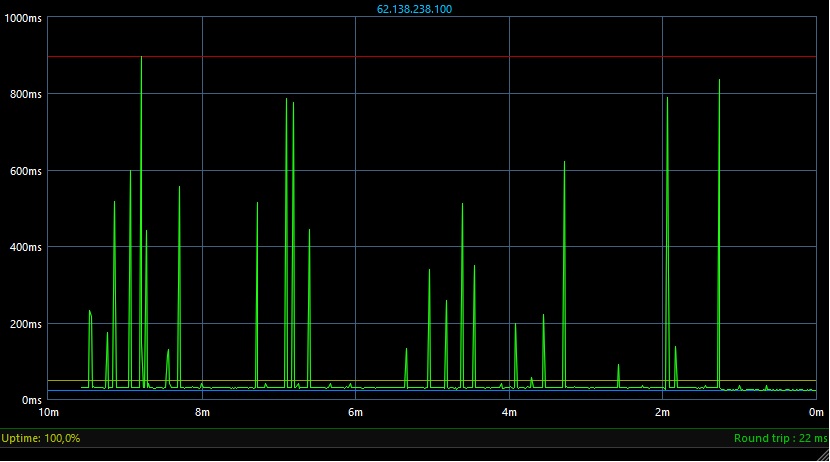

Hallo Leute!
Da ich mich bei Netzwerken nicht sooo gut auskenne, poste ich mal mein Leid.
Seit ca. 3 Wochen (keine Hardwareänderungen etc.) bekomme ich dauerhaft Ping Ausbrüche.
Internetanbieter: Pyur (riesen Müllverein)
Habe schon alle Anschlüsse geprüft und den Router auf Werkseinstellungen resetet, leider ohne Erfolg.
Aus anderen Anleitungen werde ich nicht ganz schlau, wie kann ich denn herausfinden ob das Problem mein Netzwerk oder der Anbieter ist? Die Down/Uploads laufen alle Probleme und mit vollem Speed... sind lediglich diese Verbindungsabbrüche welche leider Online Games unspielbar machen.
Ich hänge mal noch zwei Bilder an.
Danke schonmal!

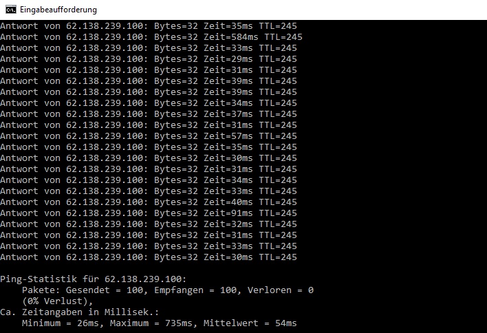

Ich wuerde an deiner Stelle erstmal die Netzwerkverbindung von deinem Rechner zum Router testen... lasse da mal ein Dauerping auf die IP deines Router laufen... ist da alles normal und keine Spikes, kann es eigentlich nur noch die WAN-Strecke (Pyur) sein.

auf dem T-online Server 62.138.238.100 6-7ms 100 Tests.
z.b. ping www.t-online.de -n 100

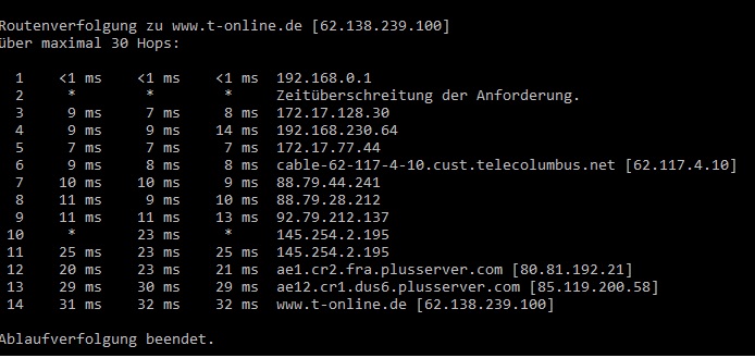

Oder tracert www.t-online.de und davon mal nen Screen hier posten !

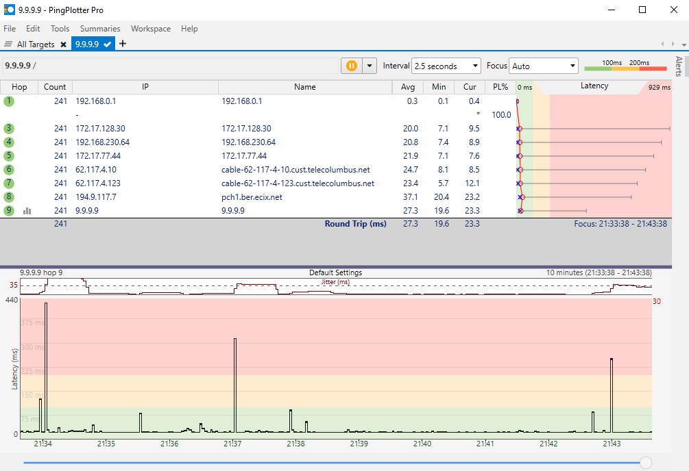

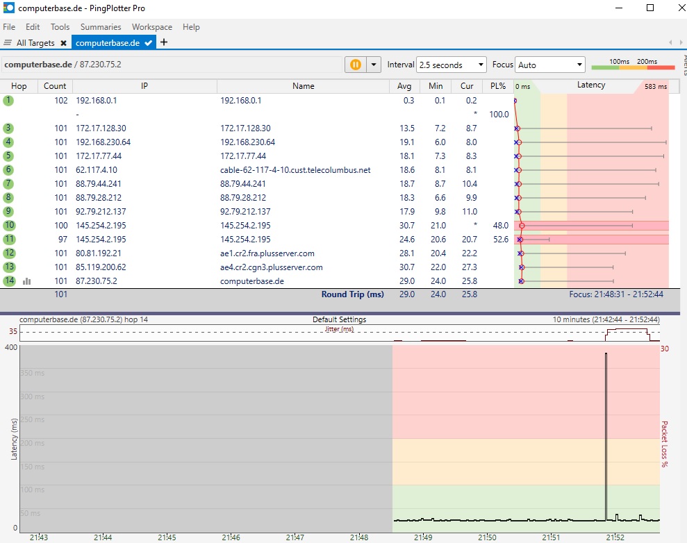

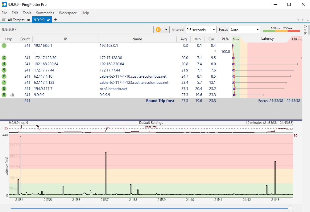

Installier dir pingplotter und teste zum einen auf 9.9.9.9 und auf Computerbase.de
Dann siehst du evtl. ab welchem Knotenpunkt dein Problem auftritt.

Hey danke schon mal für die ganzen Antworten.

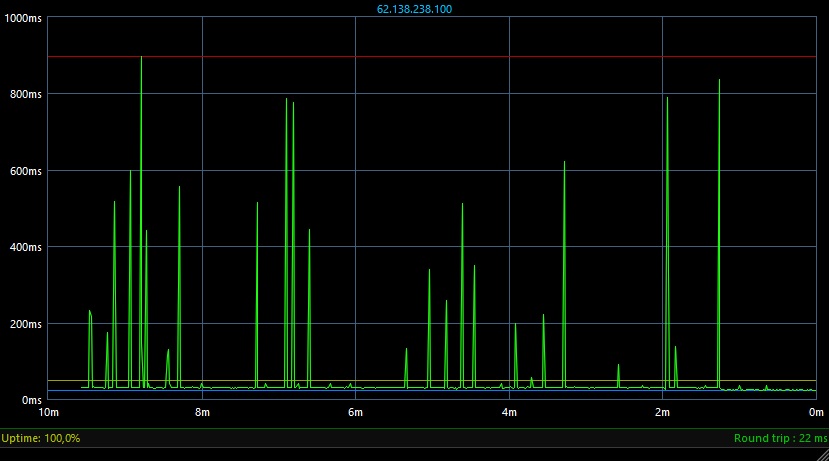

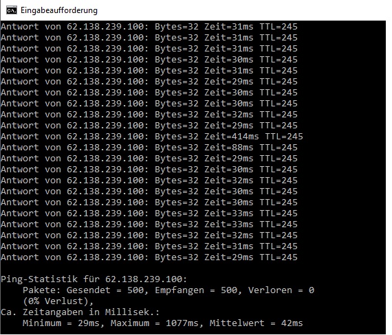

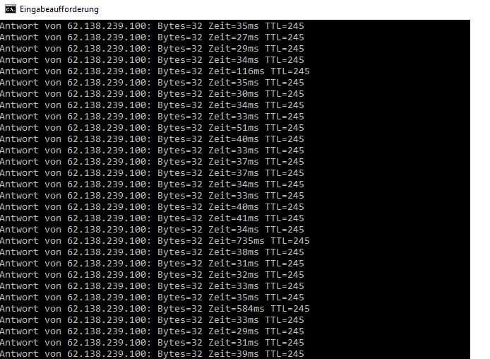

Habe mal den Tracert + Ping gemacht.
Beim Ping fallen halt die 500-700ms auf.

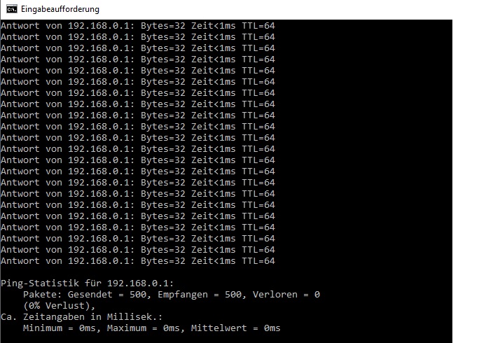

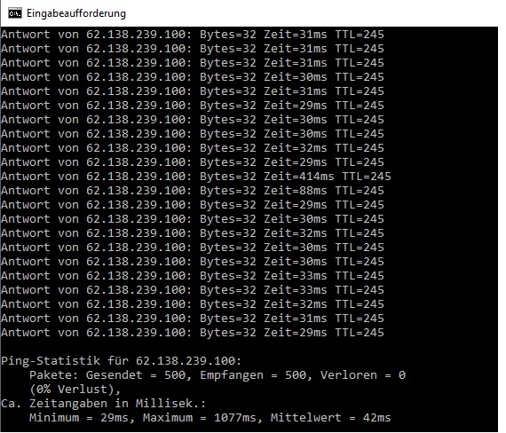

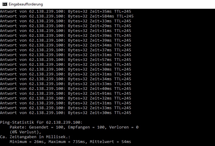

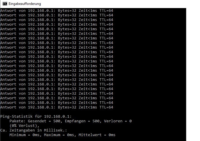

Ping 192.168.0.1 -n 500 und paralel noch mal auf dem T-Online Server auf mit 500 , und dann schicke noch mal nen Screen.

hmm , dein Tracert sieht aber irgendwie kommich aus , gehst du irgendwie , mit meheren Routern , oder mit einem VPN Server ins Internet ?
192.168.230.64 , 172.17.128.30 , 172.17.77.44 , sind normaler weise Lokale Addressen , und es gibt keine einträge , obwohl du nen Ping hast , als wären es Server , Lokal hat mann meisten über LAN zumindestens immer 1-2ms.

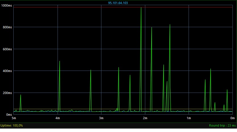

Anbei die Screenshots vom Ping Plotter & die 500er Pings :)
@TP555 ich habe eine Netzbox vom Internetanbieter und dahinter steht mein W-Lan Router. Vielleicht liegt es daran? VPN etc. verwende ich keine.
Habe mich aber schon direkt an der Box angeschlossen und die Schwankungen bleiben weiterhin.
EDIT: beim zweiten Plotter Foto habe ich hohen Packet Loss bei zwei Einträgen.

Was ist das denn, wenn beim tracert gleich im zweiten Schritt Zeitüberschreitung der Anforderung kommt. Ist das dann nicht etwas zwischen Modem und Anbieter?
Edit: Also Ping zum Router (192.168.0.1) sieht gut aus, im Heimnetzwerk anscheinend keine Probleme. Ist das LAN oder WLAN? Im letzten Pingplotter ist sogar Paketverlust gleich nach dem Router verzeichnet. Ist das Kabelinternet? Ist das zu jeder Tageszeit so oder nur in den Abendstunden. Teste mal morgens früh.
nein Zeitüberschreitung kann auch kommen wenn der Knoten nicht antworten darf ...

Pingplotter zeigt aber gleich das der Ping Spike schon ab dem 3. Hop auftritt.

Also Lokal , und somit von deinem Windows , stimmt schon mal alles , liegt also an Telecolumbus.

Laut Pingplotter ist es an mehreren Stellen nicht sauber, woran das jetzt liegt oder ob die angezeigten Stellen überhaupt ein Problem darstellen, kann ich leider nicht sagen. Ruckeln sämtliche Online-Games oder nur manche?
