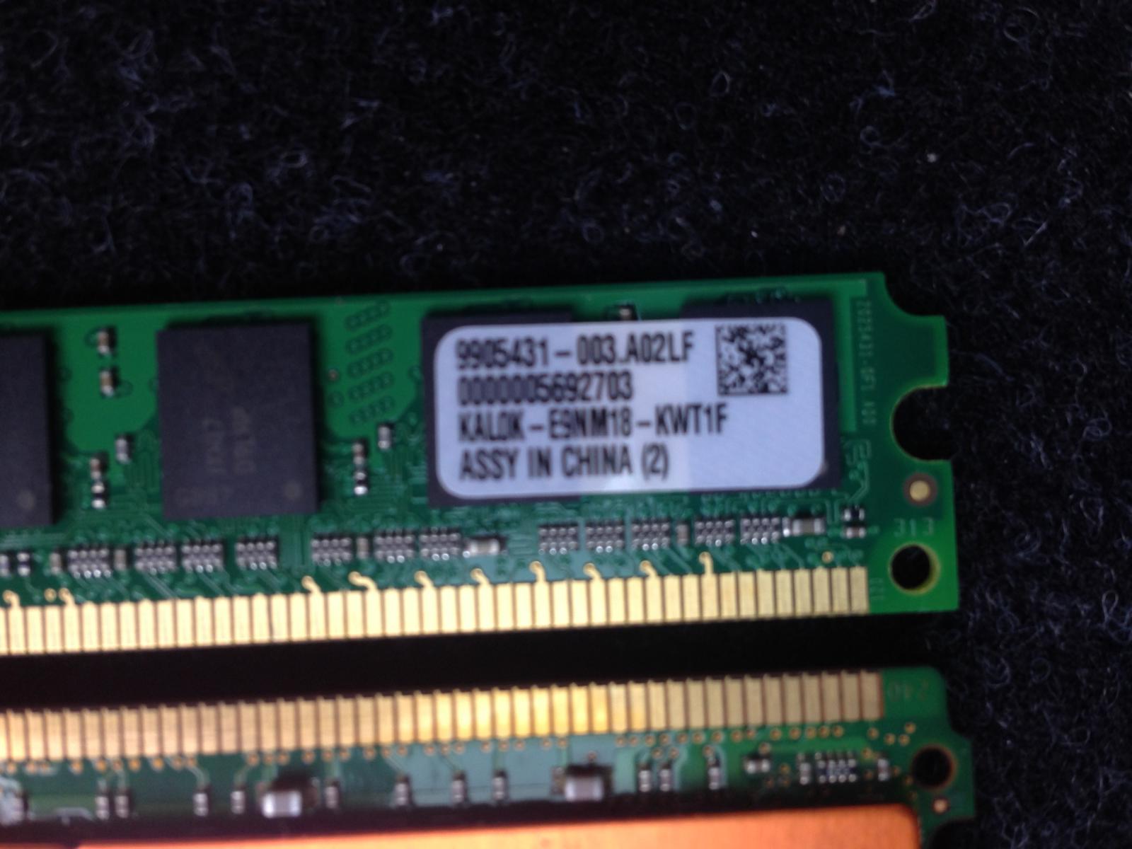

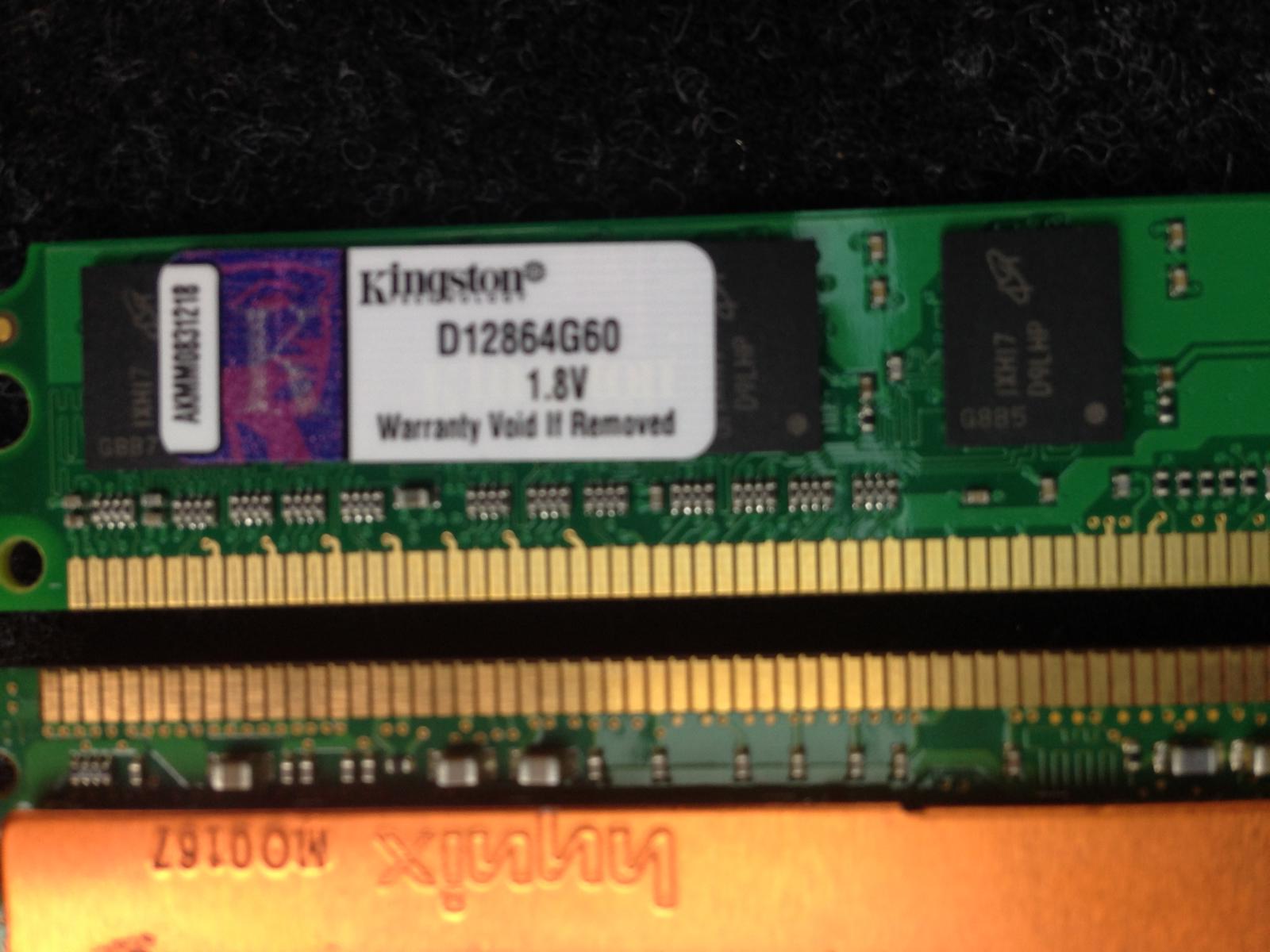

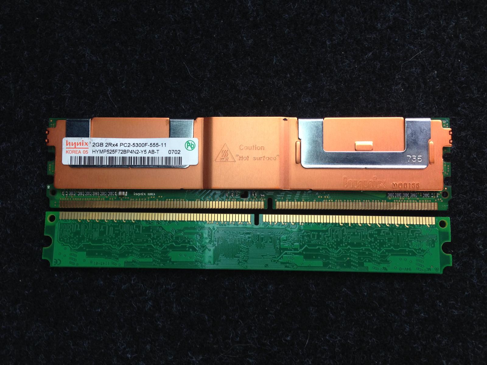

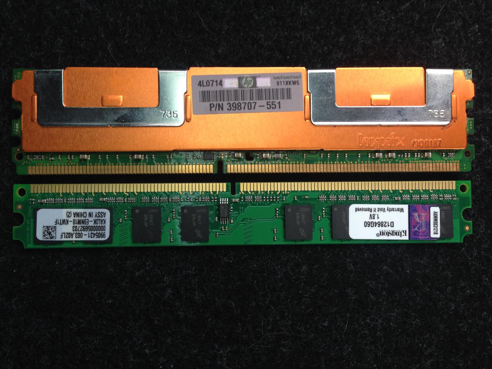

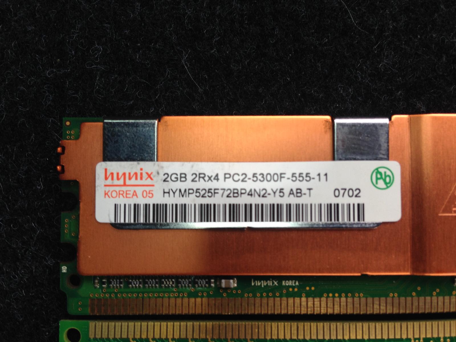

Hier mal die Bilder der Gegenüberstellung:
Ist mir ein Rätsel das ganze.
Das Board ist übrigens ein Asus P5LD2-BVM/S
Okay hab es dann auch gerade gefunden. Der Hynix Speicher scheint Server Ram FBDIMM zu sein der nicht in Standard DDR2 Steckpätzen passt.
Trotzdem Danke an alle.
Also, der Hynix ist:
hynix RAM Modul FB-DIMM 4 GB PC2-5300F-555-11 ECC 2Rx4 ECC
Das ist ECC Serverspeicher, der läuft in einem normalen PC eh nicht (manche AMD Chipsätze für AM3+ können die Dinger ohne das ECC trotzdem benutzen). Intel kann im Desktop Bereich gar kein ECC.
Das mit der Aussparung kann ich aber grad auch nicht erklären.
steve hat es richtig erkannt.
die aussparungen sind anderes als bei desktop varianten. anders versetzt um eben nicht in den slot zu passen ;)
edit:
auf die schnelle: wiki
Hey der "neue" Ram ist FB-Dimm für Server. Daher passt er nicht.
Ich hab des Rätsels Lösung, der WIKI Eintrag zu DDR2 sagt:
Be aware fully buffered modules, which are designated by F or FB do not have the same notch position as other classes. Fully buffered modules cannot be used with motherboards that are made for registered modules, and the different notch position physically prevents their insertion.
Bei den buffered ECC DDR2 ist die Nase absichtlich anders weils eh nicht funktioniert!
