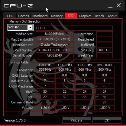

Top Tip, um das herauszufinden= CPU-Z runterladen und starten.
http://www.cpuid.com/softwares/cpu-z.html
ZIP ENGLISH klicken, in einen Ordner entpacken und die richtige Exe starten.
Dann auf SPD und bei Slot einen Slot wählen, bei dem Felder ausgefüllt sind. Hier mein RAM als Beispiel=
Nicht wundern, mein CPU-Z hat nen MSI-Skin, ist aber nur Optik.

Also wenn Du net die Seitenwand von deinem Gehäuse entfernt und selber nachgeguckt hast, weißt Du immer noch NICHT, ob Du wirklich nur einen Riegel hast.
Denn deine Angabe da ist vom Punkt MEMORY, Du mußt aber eins daneben auf SPD (wie die Partei) klicken und dann auf den Pulldown-Button mit dem Dreieck mit der Spitze nach unten, was genau neben SLOT... steht und da 2, 3, oder 4 markieren.
Ess Pee Dee okee? Stand auch in meinem vorherigen Beitrag schon genau so da. ;-)
