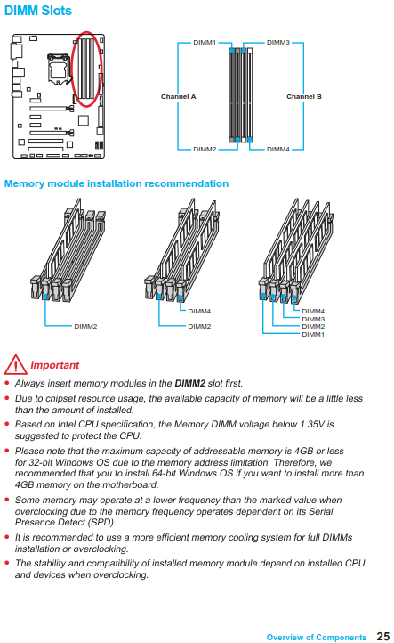

Im Benutzerhandbuch steht: DIMM2 und DIMM4 für Dualchannel.
Hab gestern noch irgendwo bei Reddit nen Beitrag gelesen, dass man auf die Steckplätze DIMM3 und DIMM4 wechseln muss um XMP zum laufen zu bekommen.
Gesagt getan, nun läuft das XMP Profil aber leider nur im Singlechannel.
Der Hersteller des Boards gibt nicht umsonst im Handbuch die Empfehlung DIMM2 und DIMM4 zu benutzen.

Wir reden aneinander vorbei AdoK, bitte lies meinen Post genau durch.
Ich benutze Testweise DIMM3 und DIMM4 da XMP darauf funktioniert, sind aber die falschen DIMM´s für Dualchannel, anstatt wie im Handbuch empfohlen DIMM2 und DIMM4 da wie gesagt das XMP auf diesen nicht läuft.
