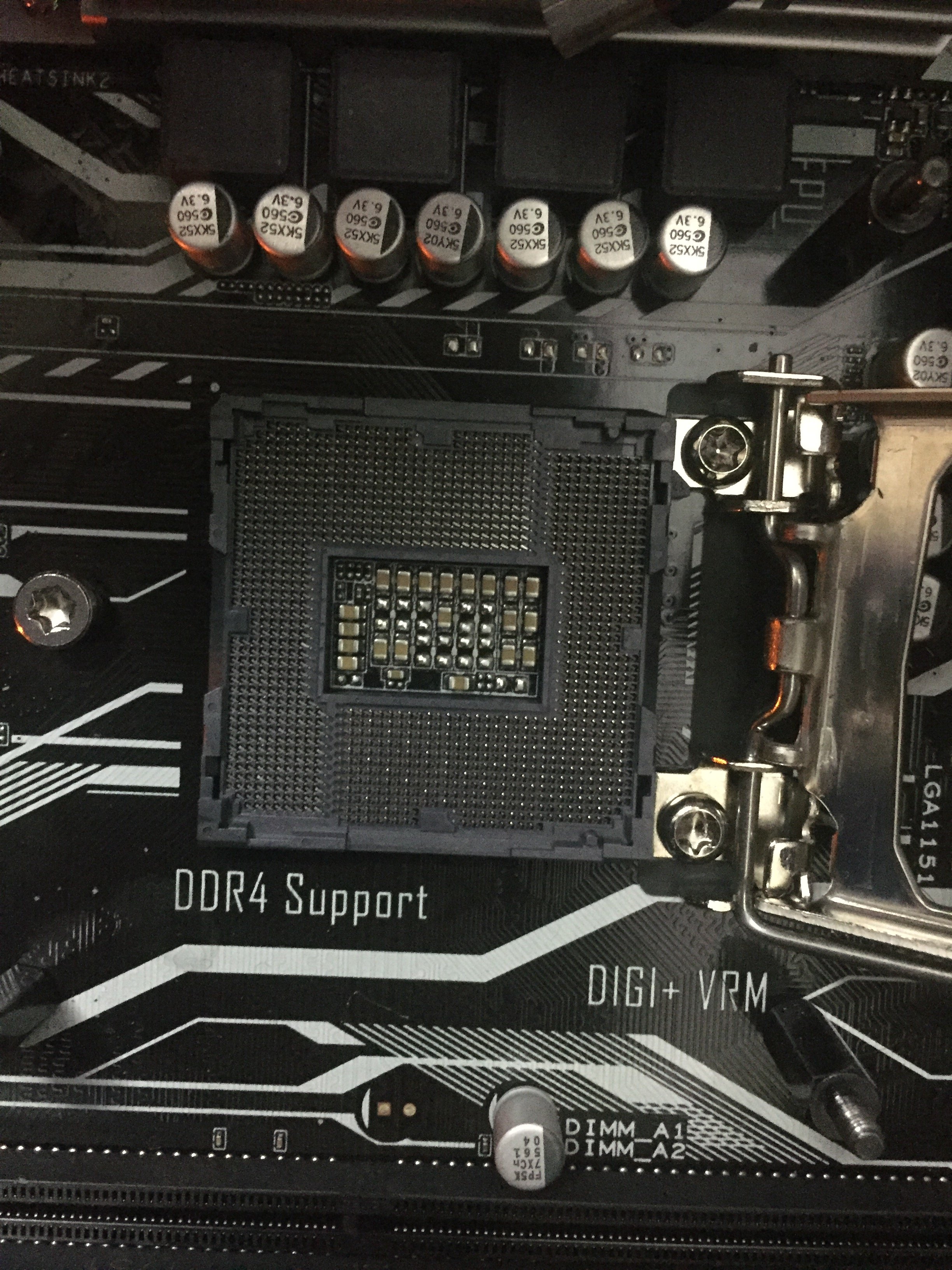

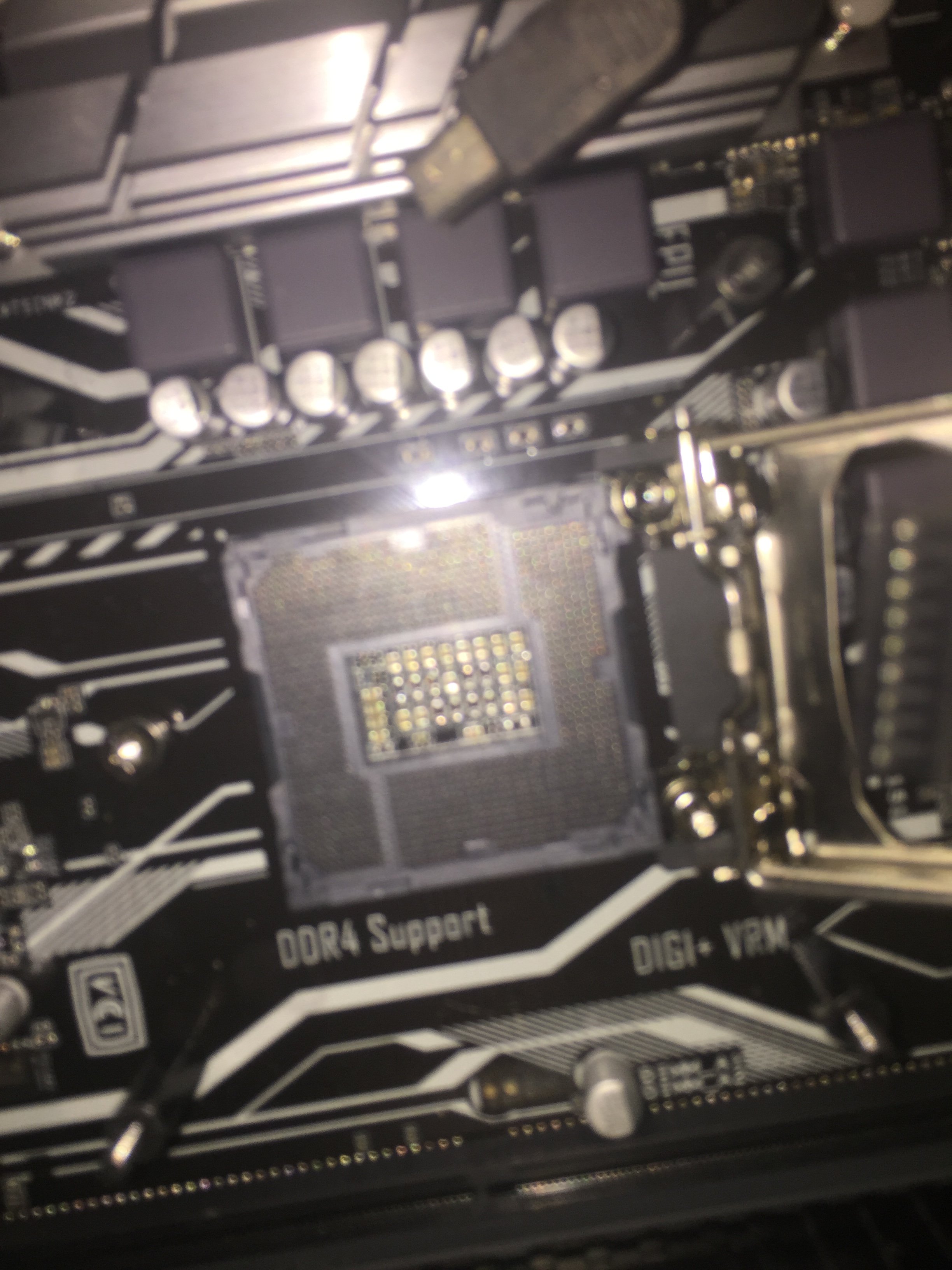

momentan habe ich das problem das dual channel auf meinem neuen Asus z270p nicht funktioniert. Ich benutze (2x8) Corsair vengeance kit als ram. Irgendwie bekomme ich den PC nur gebootet wenn die die letzten beiden slots des MB besetzt sind und die ersten beiden funktionieren nicht. Bei den letzten beiden erkennt er auch das ich 16gb ram habe per CPU-z

Wenn nur Slot 4 funktioniert kann das an der CPU liegen. Der Speichercontroller sitzt in der CPU. Oder auch daran, den Kühler zu fest angeschraubt. Ich würde die CPU noch einmal ausbauen, mir den Sockel der CPU genau ansehen (alle Pinne in Ordnung und nicht verbogen) und den Kühler nochmal neu montieren.

Alter, ich habe gerade meine CPU abgecheckt und kühler montiert und sehe da es hat geklappt
Ich danke euch vielmals <3

die CPU biegt durch und/oder die Kontakte im Sockel sind verbogen.
Dadurch hat die LGA Technik mit den "Federpins" im Sockel keinen sauberen Kontakt mehr.
Da der RAM relativ viele Kontakte hat und sie im dafür anfälligen Bereich liegen ist das genannte Problem ein halbwegs häufiges Phänomen.
