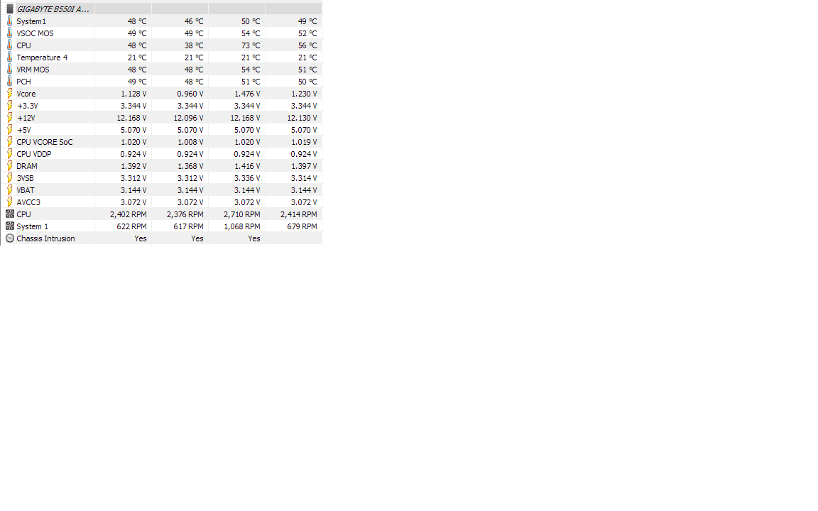

Habe jetzt nochmal nachgeprüft:
Im SPD steht 1.2V bzw. 1.35V für XMP.
HWInfo zeigt jedoch auch wie das BIOS eine erhöhte RAM Spannung.
Lasse ich alles auf Auto und aktiviere ich nur XMP kriege ich sogar 1.44V angezeigt.
Habe die RAM-Module jetzt auf 1.39V Volt am laufen. Prime lief jetzt ohne Probleme 1 Stunde durch.
Alles darunter lief nicht stabil.

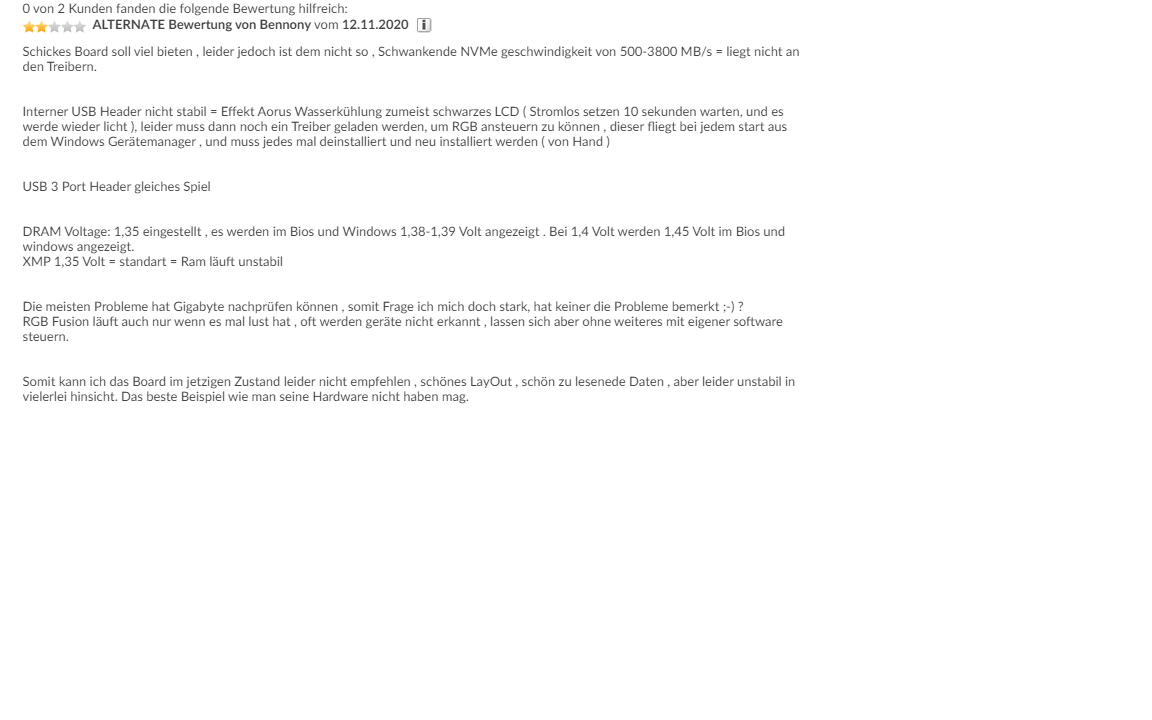

Bei Alternate hat wohl jemand dasselbe Problem mit dem Board (siehe Screenshot).
Hoffe das passt jetzt mit den 1.39V.
