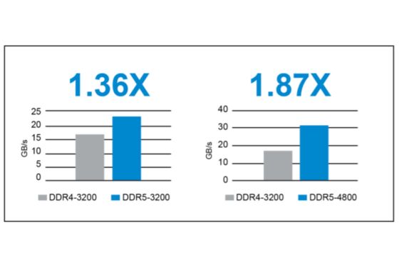

bellencb schrieb:
Der Fehler liegt darin, daß sich MT/s offenbar nicht 1:1 in GB/s Bandbreite umrechnen lassen.
Die Zahl der MT/s hat sich exakt verdoppelt, die Bandbreite in GB/s ist jedoch stärker um etwa ~10% auf das ~2,2-fache angestiegen.
Also muß der Transfer bei DDR5 effizienter als bei DDR4 sein.
Da fehlt mir eine Berechnungsmöglichkeit und die Vorstellung, warum das so sein soll.
Micron hatte bereits eine ähnliche Darstellung (CB-Meldung) veröffentlicht, ohne das klar wird, warum die Übertragung bei DDR5 deutlich effizienter wird.
Man erreicht auch eine höhere effektive Bandbreite, wenn man die Timings verringert und damit die effektive Zeit, in der der RAM arbeitet, erhöht.
Ich gehe davon aus, das DDR5 wohl bessere Subtimings haben wird, also JEDEC vs JEDEC
