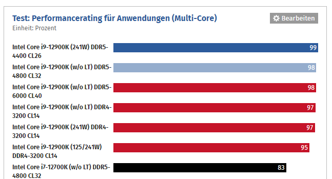

Du hast auch jetzt keine "Probleme" mit Vollbestückung, du willst nur etwas was nicht der Spezifikation entspricht. Die Frage die du dir dabei stellen darfst ist wofür?
https://www.computerbase.de/artikel/prozessoren/intel-core-i9-12900k-i7-12700k-i5-12600k-test.78382/
Für 1-2% mehr Leistung in Benchmarks, lohnt es sich schlichtweg nicht ein stabiles System, zu einer Bastelbude mit hohen Stromverbrauch und möglichen Instabilitäten zu machen und eine noch höhere Bandbreite bringt dir sowieso kaum was. Wenn dann müsstest du schon an der Timings rumschrauben.
Reaktionen: victork89
Absolut richtig! Merci dir!
