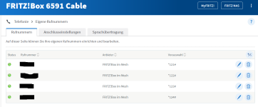

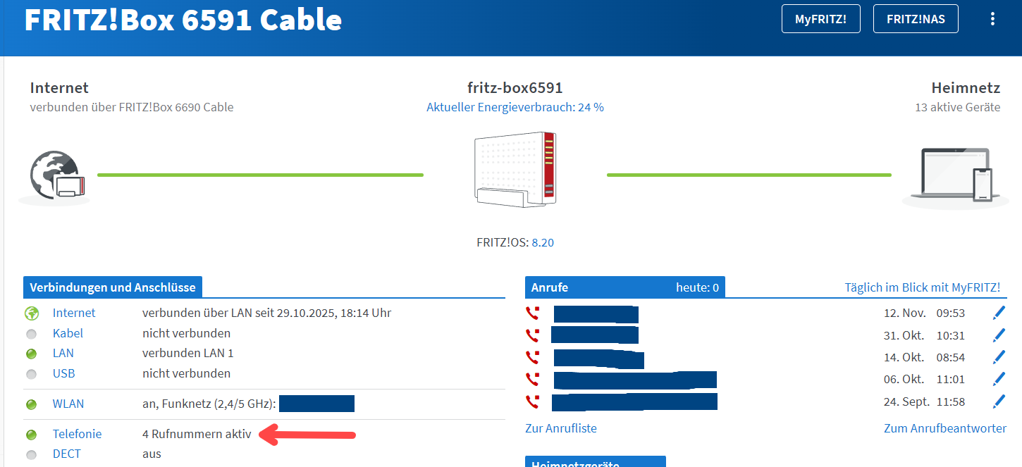

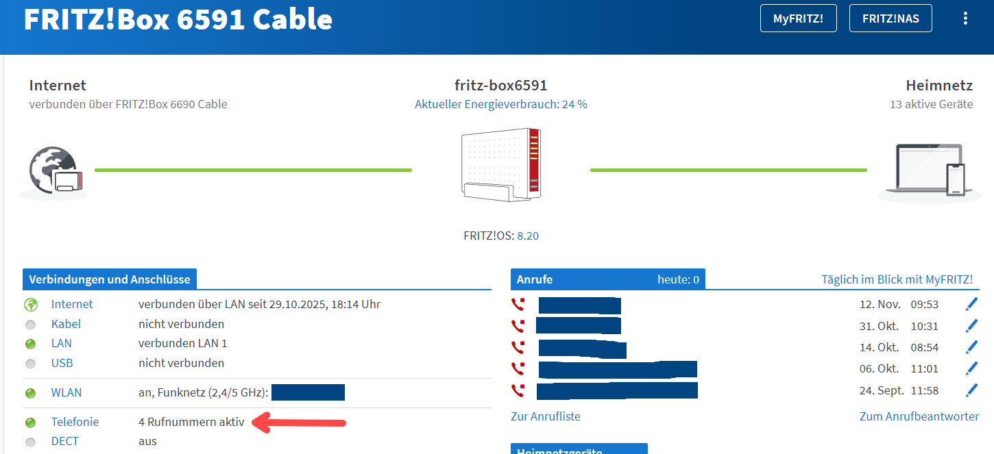

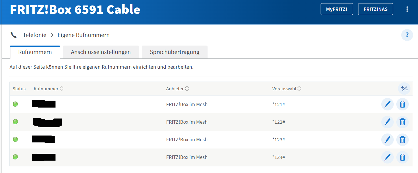

Mittels SIP lassen sich mit einer Fritzbox als Client (Mesh) keine Rufnummern anmelden. Ist aber nicht notwendig, da die Rufnummern von der Master Fritzbox mit übernommen werden.
Ashampoo_Snap_Dienstag, 18. November 2025_5h20m36s.png Ashampoo_Snap_Dienstag, 18. November 2025_5h23m0s.png

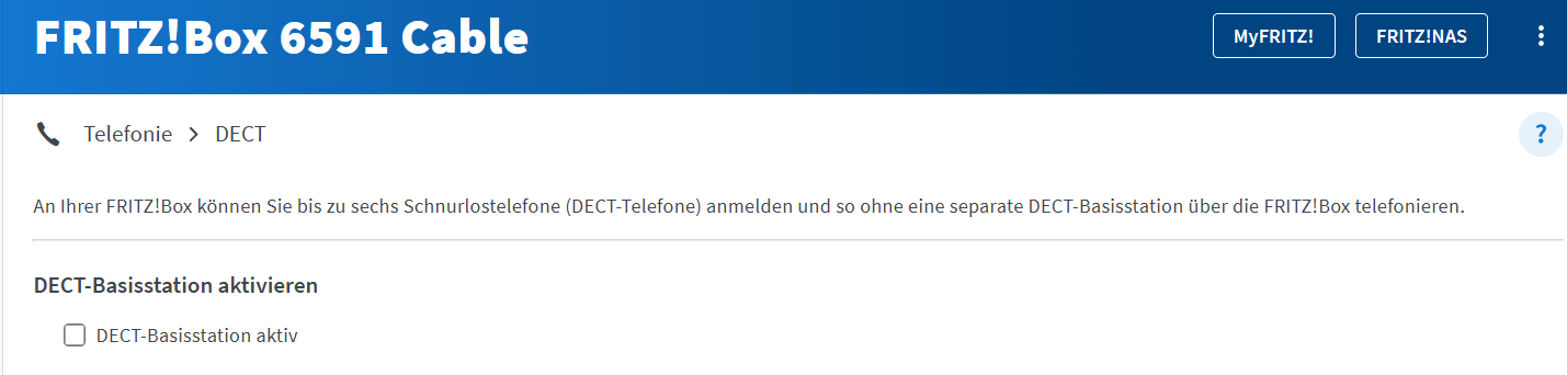

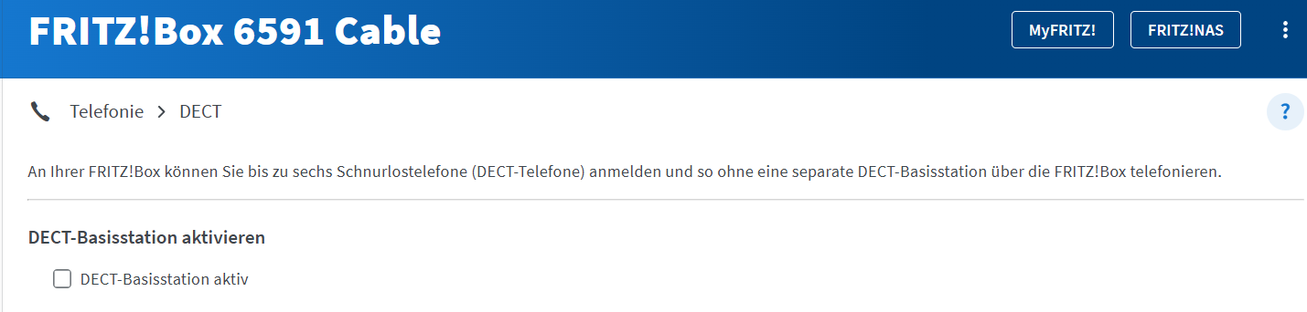

Die DECT Basis lässt sich sogar aktivieren und so lassen sie auch DECT Telefone mit anmelden.
