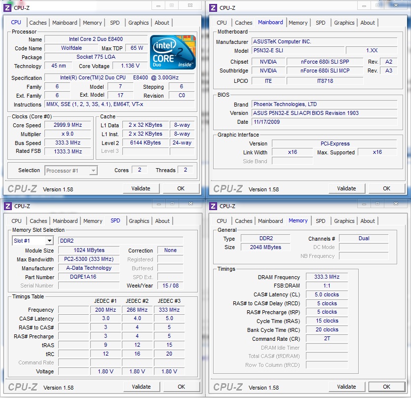

Lt. deinem Screen hat dein PC eine .dmp Datei angelegt. Selbige sollten unter "C:\Windows\Minidump" zu finden sein. Diese bitte mal via How to: auswerten und gezippt (7zip) als Download hier reinstellen.
Desweiteren CPU-Z saugen und mal die Reiter "CPU", "Mainboard", "Memory" und "SPD" posten.
Ach ja, bitte den Foreneigenen Upload benutzen, nicht die werbeverseuchten Fremdhoster. Die löschen die hochgeladenen Bilder irgendwann und dann kann einer, der später auch mal so ein Problem hat, nichts mehr nachvollziehen. ;)
So Keres, hier die gewünschten Daten:
cpu-z-cpu-jpg.244498
Aber: hier ist gerade der 667er Ram verbaut, da der PC mit meinem Ram gar nicht mehr bootet!

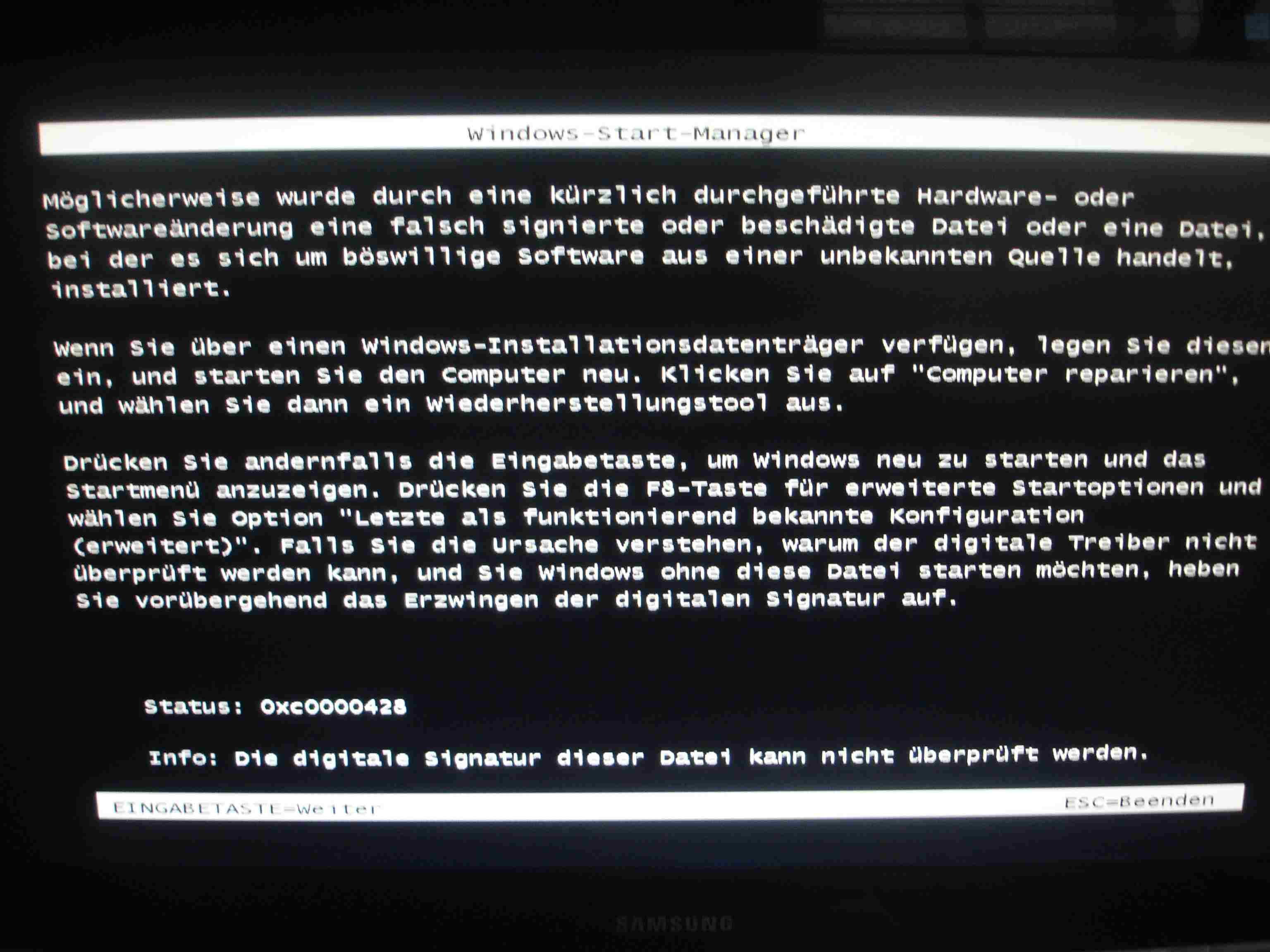

So, ich habe meinen Ram nochmal eingebaut.
Als erstes passierte das:
dsc06963-jpg.244505
Muss ich mir Sorgen machen, eine Rootkit oder so zu haben? Aber im Ram wird doch nur flüchtig gespeichert, da kann doch nix im Ram "drin" sein?!?!

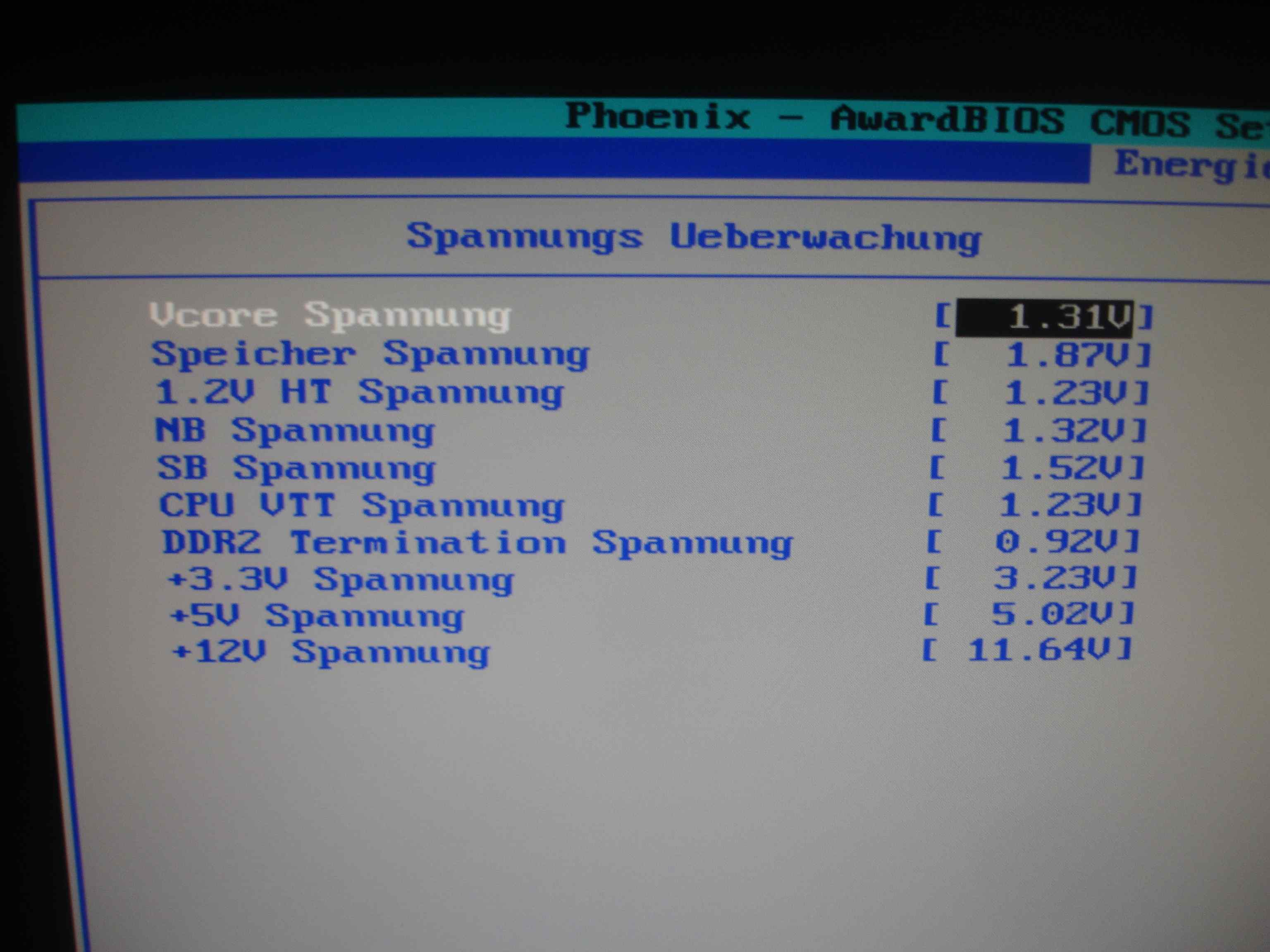

So, hier mal die Spannungen aus dem Bios. Auch hier kann ich mit der Spannung des Rams machen was ich will, es ändert nichts...
dsc06964-jpg.244506
Auch die Timings habe ich mal beliebig angepasst... keine Änderungen.

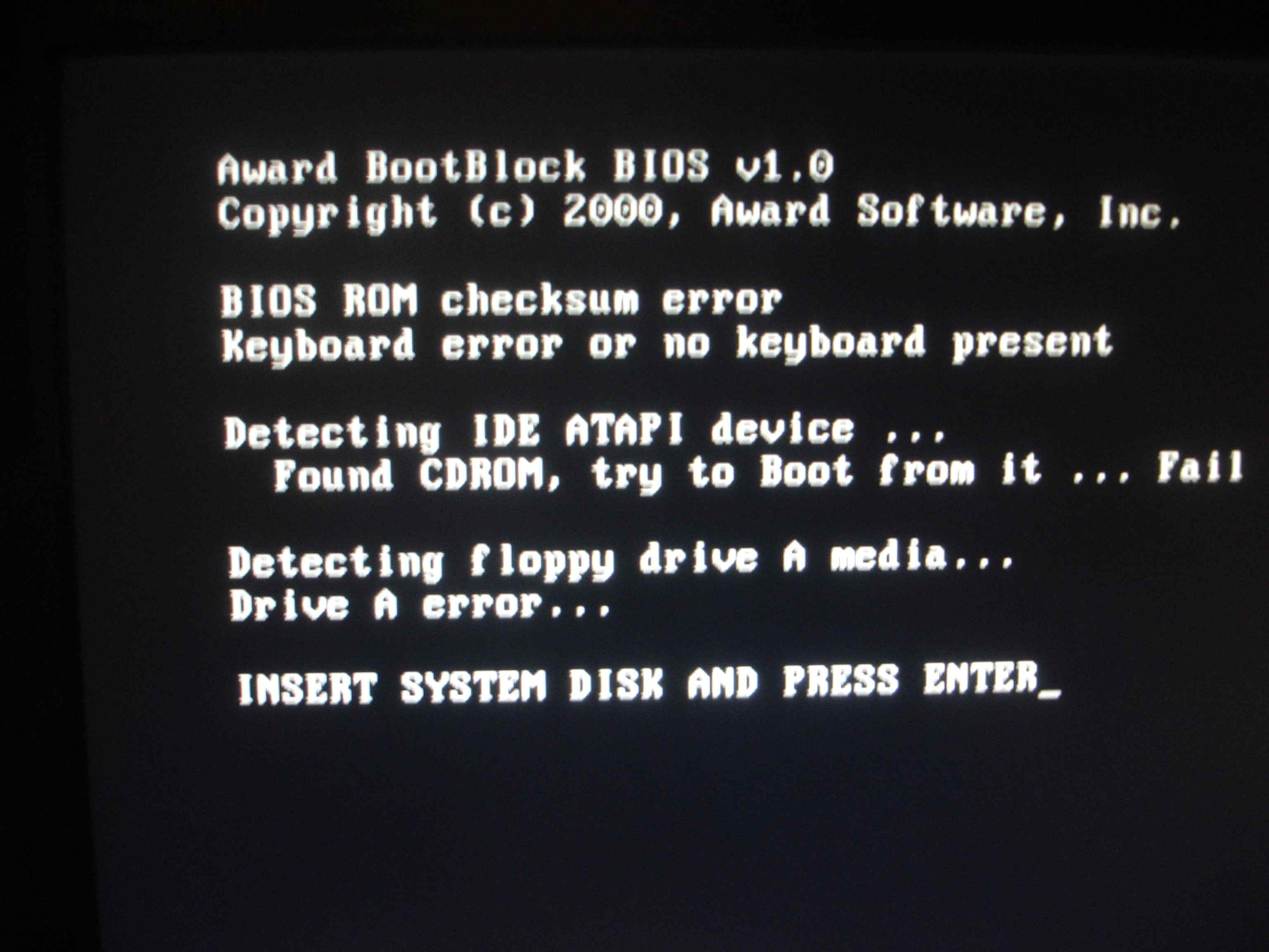

Folgendes ist auch relevant denke ich:
dsc06965-jpg.244507
So wie der Ram hier auf dem Bild eingebaut ist, läd nicht mal das Windows.
Hier läd nur (mit Glück) das Bios durch, danach sehe ich nur noch einen blinkenden Cursor oben links.
Ist der Ram in den anderen 2 Kanälen, sehe ich noch kurz das Win7 Bootlogo, bevor ganz kurz ein BSOD kommt (auf den man aber nichts erkennen kann - zu schnell wieder weg)
Auch einzeln habe ich die Rams noch mal getestet, keine Änderungen....

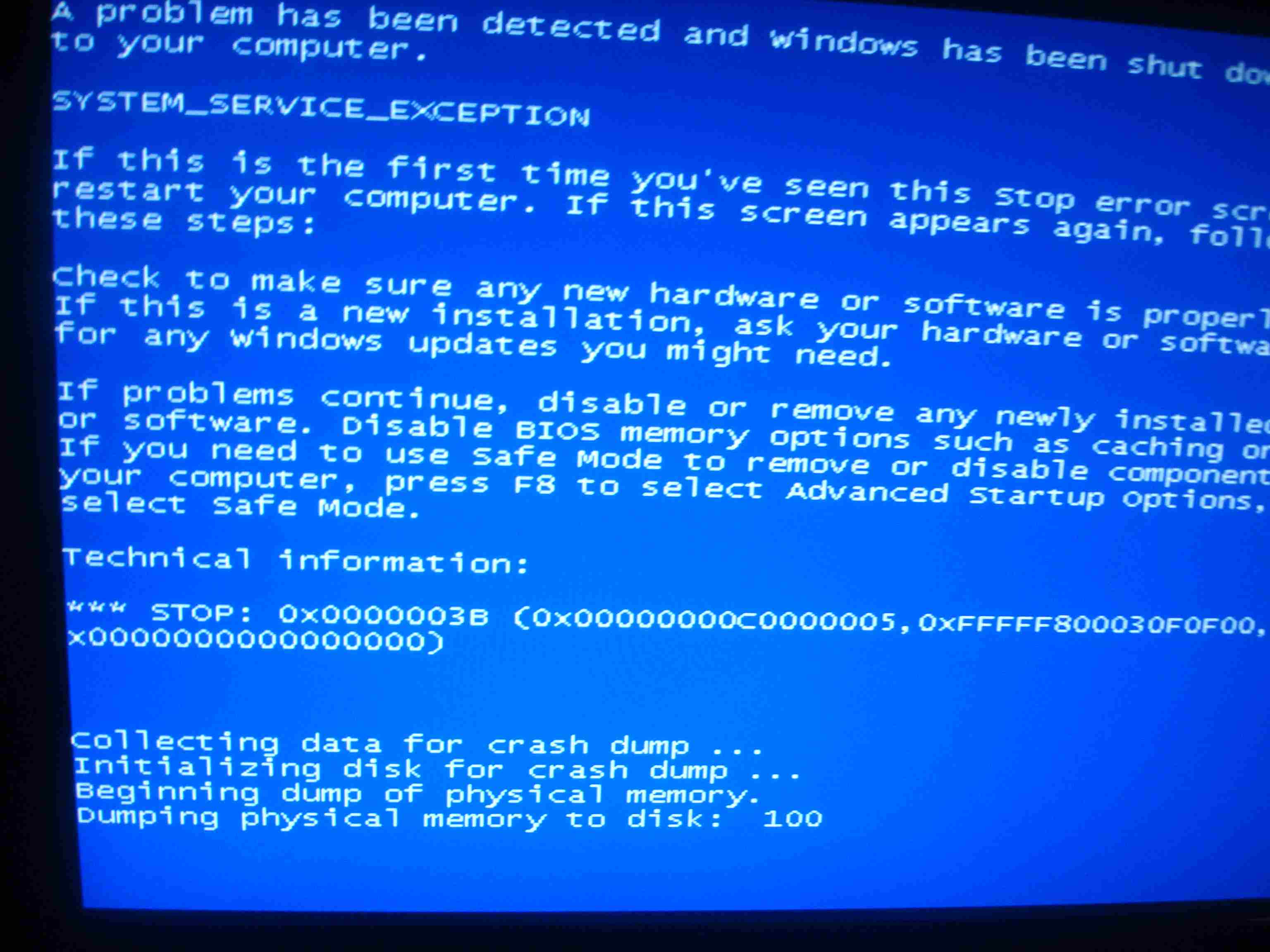

Halt Stop.
Brauche ich gar nicht neuinstallieren, habe ich schon erfolglos mit meinem Ram probiert:
2011-08-10-07-59-25-jpg.244519
Die Lösung bei diesem Fehlercode ist wol bei den meisten, nur mit einem Ram Baustein zu installieren
Bei dem Installationsversuch war dies bei mir der Fall.
Davon abgesehen, hatte es bisher auch immer mit 4 Ram Bausteinen funktiutoniert (habe das ein oder andere Mal schon mit dieser Hardware Konstellation Win7 neuinstalliert...
Ich komme immer mehr zu dem Punkt, das einfac hdas Board einen weg hat...

Hier hege ich den Verdacht, dass die Spannung des einen RAMs das Problem für den anderen RAM sind.
Bei dem RAM von deinem Spezi, der in deinem System ja wohl läuft, liegen 2,1V an?! Zumindest bei den Riegeln oben in deinem Screen.
Im anderen sehe ich 1,87V.
Versuch´s doch nochmal mit 1,65V und einem Riegel. Was passiert dann?

Hier noch ein Bluescreen, den wir noch nicht hatten:
Der kam einmal, als ich es doch (einmalig) schaffte bis zum WIn7 Welcome Screen zu kommen, trotz dessen, das was in Slot 1/2 steckte
dsc06971-jpg.244576
Folgende Meldung kam einmal, als alle 4 Ram eingebaut waren.
Dabei kam auch kein Bios Post Screen, nur diese Meldungen:
dsc06969-jpg.244577

Ins BIOS und dieses auf "default" setzen - oder per Jumper / Schalter -
BIOS ROM Checksum Error besagt einen Fehler im BIOS oder eine Einstellung im BIOS -
"IEEE 1394" im BIOS vorübergehend auf "disabled" stellen - testen -

Danke Hanne,
aber das BIOS war danach autoamtisch auf Default. Diese Meldung trat in der ganzen Testzeit auch nur 2 oder 3 mal auf. Aber auch sonst war das BIOS danach auf Default....
