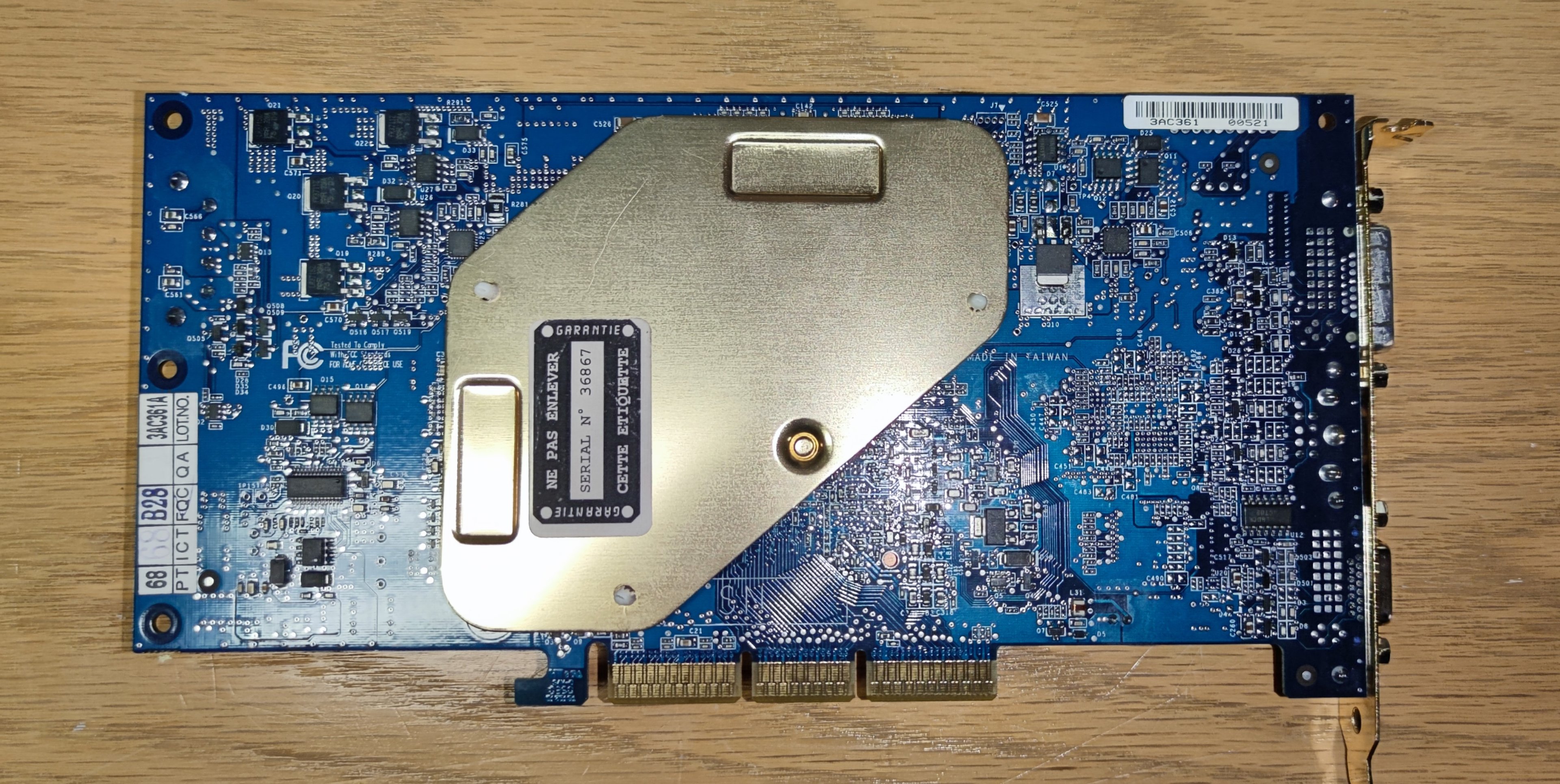

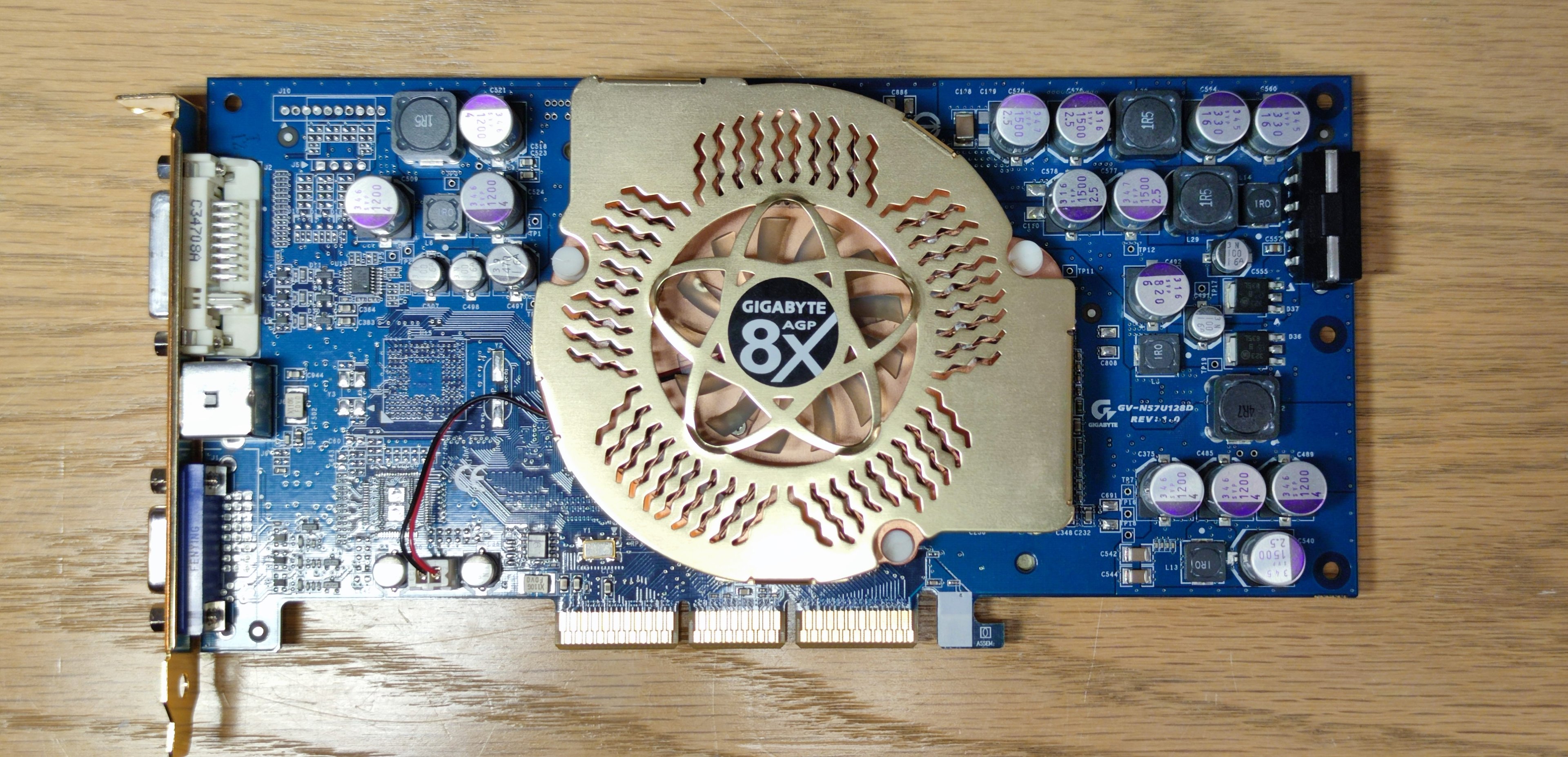

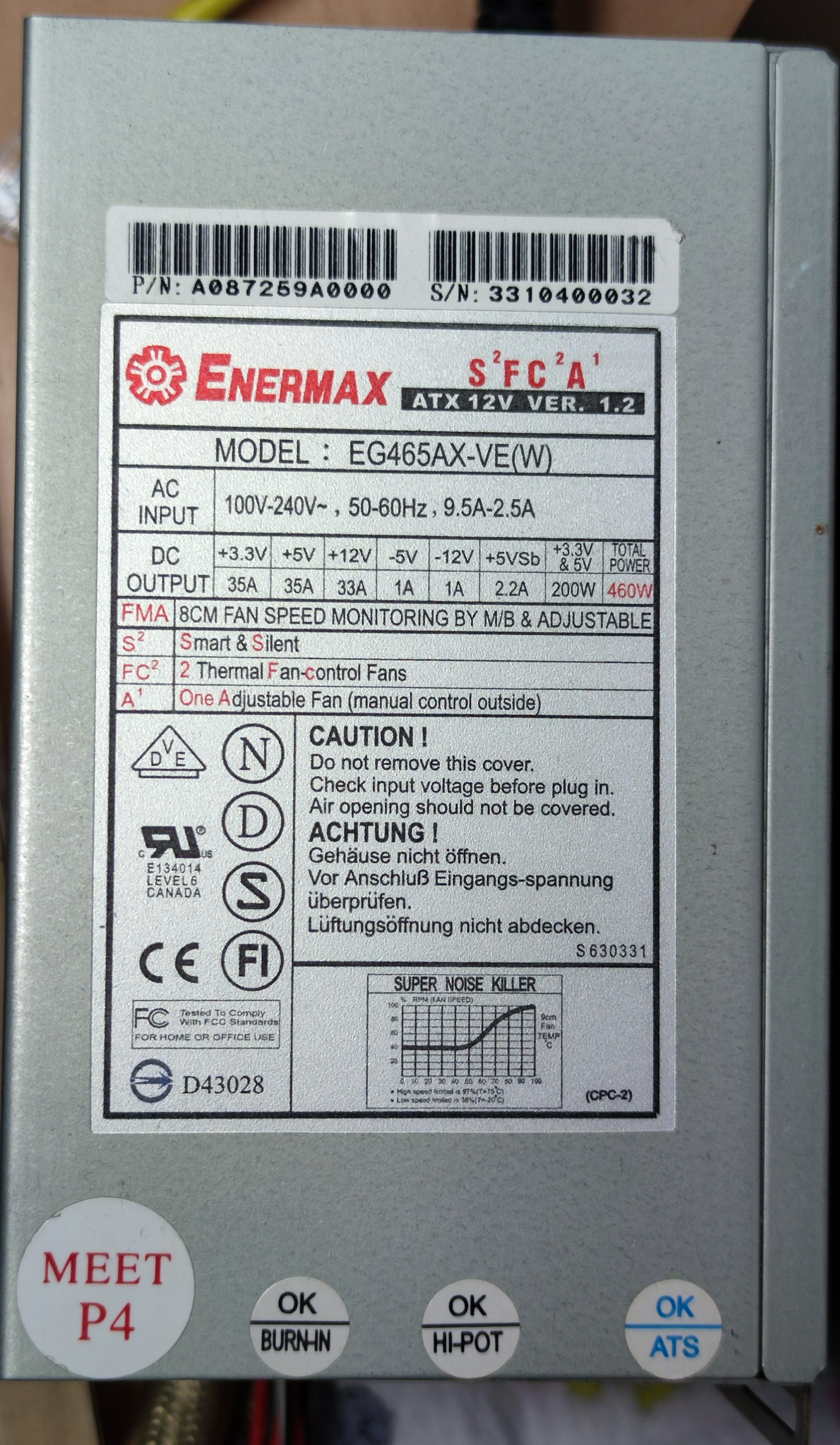

Habe mittlerweile ein paar weitere Tests durchgeführt.
Testsystem
Abit NF7-S V2.0
AthlonXP 2500+
TwinMOS 512MB DDR333 Mhz (PC-2700) CL 2,5
Enermax EG465AX-VE(W)
Samsung SyncMaster 17GLsi
BIOS-Einstellungen
AGP Aperture Size = 128MB
AGP Fast Writes = Disabled
Init Display First = AGP
Sideband Adressing = im BIOS nicht vorhanden
Leider völlig egal was ich versuche (Einstellungen im Bios, Komponenten bspw.) das Problem ist unverändert.
Ich glaube mittlerweile auch nicht mehr, dass es für das Problem eine Lösung gibt und werde die Karte zurücksenden.
Auf dem Testsystem laufen bspw. eine Geforce FX5900XT sowie eine Radeon 9500 einwandfrei.
Na so lange der Garantie Aufkleber noch nicht gebrochen wurde :volllol:
Scherz beiseite. Hatte das schon mit einer Radeon V7700, die vom Verkäufer getauscht wurde und einer GTX 260 von XFX. Neue Paste und Pads (thx @Karre ) und zack, ne Stunde gelaufen und zappen duster.
Hast du überprüft ob wo Bauteile fehlen? Vll mal hoch auflösende, scharfe Bilder machen.
Der Verkäufer ist eigentlich seriös, haben schon mehrfach Sachen gegenseitig gekauft.
Reaktionen: andi_sco
Auf fehlende Bauteile hab ich die Karte geprüft, mir ist aber nichts aufgefallen.
Der Verkäufer macht auf jeden Fall einen super Job, er hat mir bereits die Kosten für den Rückversand erstattet. Auch seine Auktion fand ich ansprechend und dachte jetzt klappt es endlich mit ner funktionierenden FX5700 Ultra. Ist sehr sehr schade, dass sie nicht will, aber so ein Fehlerbild hab ich auch nicht gesehen.
