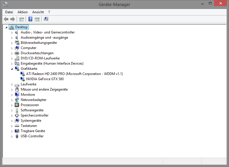

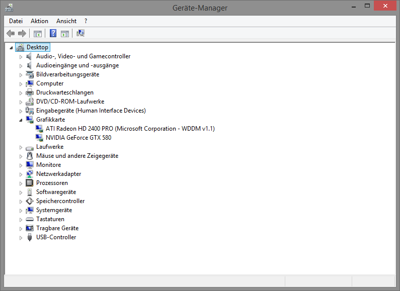

@AnkH
Was sollte das für ein riesiger Aufwand sein? Reinstecken und loslegen ist angesagt.

Leute. Wenn ihr keine Ahnung habt wovon ihr redet dann lasst es doch einfach.
Es geht hier nicht um SLI und Crossfire gleichzeitig noch ist es in irgend einer weise kompliziert 2 Grafikkarten verschiedener Hersteller in einem Rechner zu betreiben. Das mache ich schon seit Jahren.
Einzig Windows Vista hatte ein Problem das man für eine Grafikkarte eines anderen Herstellers die WDDM Treiber nutzen musste. Ab Windows 7 kann man wieder fröhlich Treiber installieren.
Wenn die Karte im Slot nicht erkannt wird dann steckt sie evtl. nicht richtig drin, ist defekt oder der Slot ist aus irgend welchen Gründen nicht aktiv. Das muss man alles vorher prüfen.
