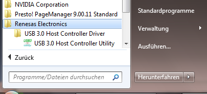

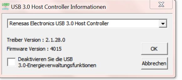

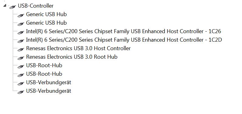

danke erstmal für die Postings. Hier ein paar Grafiken. Eigentlich sollte alles funktionieren.
Treiber sind aktuell. Aber windows erkennt die ext HDD von WD mybook essential nicht korrekt. Über usb 2.0 kein problem. das gerät wurde an einem anderen pc getestet und der datentransfer via usb 3.0 hat einwandfrei funktioniert.
ich werde heut nochmal die treiber von werkam testen.
komisch aber wenn ich in der sys-steuerung den 3.0 kontroller deaktiviere, bleibt auch die ext. hdd stehe. das heisst der controller kann zugreifen, aber windows zeigt mir die platte nur am usb 2.0 an, aber nicht im 3.0 modus.

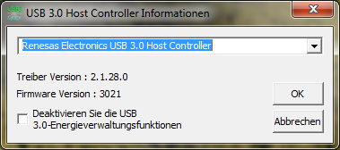

Den beiden Links oben zufolge ist es oft ein Hardwaredefekt, kann aber auch andere Ursachen haben. Seit dem Deaktivieren der USB-Energieeinstellungen im BIOS kann ich die hinteren USB-Ports jedenfalls überhaupt erst nutzen. Das würde ich zuerst machen.
Wenn ich dann eine HDD an USB3 anstecke wird sie erkannt und ich kann zugreifen. Aber nach wenigen Minuten bricht die Verbindung plötzlich ab. Wenn das nächste Softwareupdate den Fehler nicht behebt, werde ich das Gerät wohl einschicken müssen.
Es gibt auch scheinbar eine neue Firmware für den USB3-Controller, die bringt aber keine Abhilfe.
