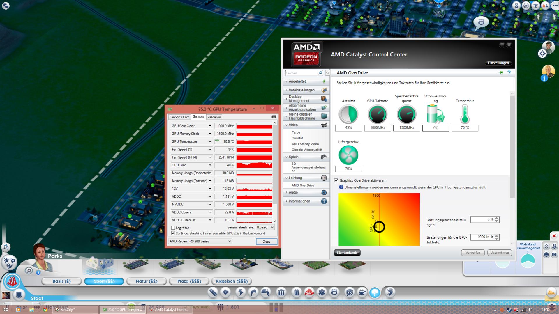

Wenn ich Games zocke, wird die Grafikkarte schnell Heiß und kommt gerne auf die 80/90 Grad
Vorhin hab ich ein wenig SimCity gezockt und hab dann festgestellt das die Grafikkarte 90 Grad heiß wurde... nun hab ich 2 Fragen...
Ab welche Temperatur ist es für die Grafikkarte ungesund ?
und wie schaff ich es, das die Grafikkarte unter volllast unter 80 Grad bleibt mit Hilfe von Lüftern ?

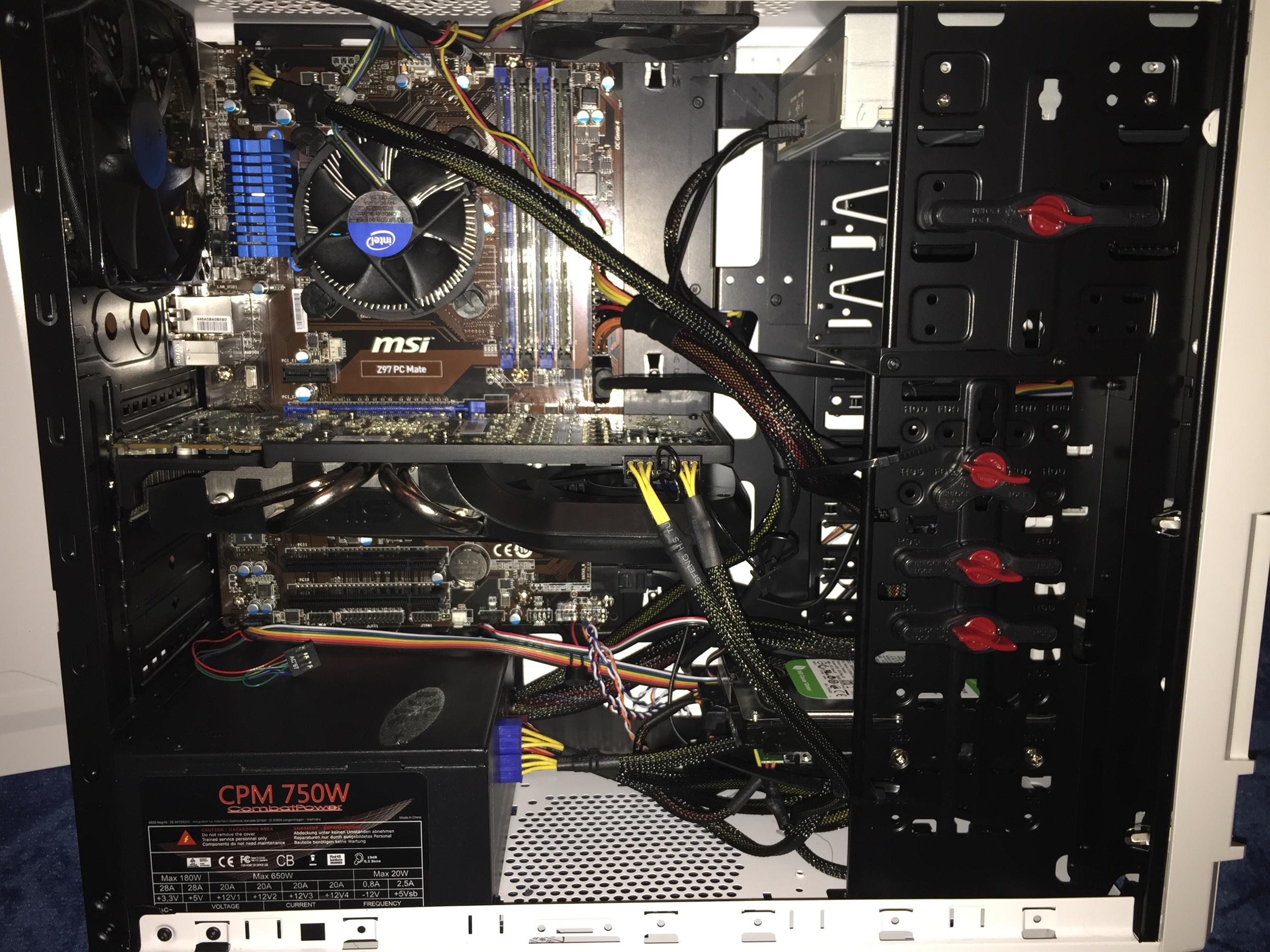

Ich hab Jetzt mal ein Bild von meinem Rechner und ein Screenshot hinzugefügt.
Der Oberste Lüfter bläst in den PC rein (Selbst angebaut). Der Linke Lüfter bläst den Luft raus. (Von PC aus Standard)

In deinem Fall unten noch einen rein weil er dann direkt auf auf den von der GraKa leuchtet.
Wie hoch sind den die Temps wenn du die Seitenwand weg lässt?
Ich würde den hinteren entfernen. Oben ausblasend und unten einblasend. So bekommt die Graka kalte Frischluft , und die Wärme wird nach oben abgeführt.

Das Netzteil sieht stark nach richtig billig aus. Würde das bei Zeiten mal tauschen.
Ich hab das nicht getestet mit Geöffneten Gehäuse.. Aber wenn ich unten ein Lüfter einbaue.. Ist das dann nicht gegengesetzt ? Grafikkarte pustet auf den Lüfter und der Lüfter auf die Grafikkarte ?
Der Lüfter auf die GraKa, bei deiner dürften 90% der Abluft nach hinten raus geführt werden.
Als erstes würde ich dein Kabelmanagment besser verlegen. Denn viele Kabel im Luftstrom sind nicht optimal.
Dann einen Lüfter vorn unten reinblasend und oben und hinten oben einen rausblasend.
Vielleicht reicht auch nur einer oben hinten rausblasend.
Als aller erstes vielleicht mal dein Kabelmanagemant überdenken bzw. ordenlich verlegen. Idealer weise zwischen Mainboardrückseite und Seitenteil.
Lüfter oben und hinten = Luft abführend montieren.
Zusätzlichen Lüfter unten Gehäuseboden reinblasend montieren.
Dann wirst du schon einen erheblichen Tempunterschied feststellen.

Genau die Grakalüfter saugen von unten die Luft an und "pusten" die nach hinten.
Evtl könntest du einen Lüfter montieren der von Vorne nach hinten die Luft bläst. (Sprich auf der Höhe wo die Graka anfängt undzwar unter ihr bzw vorne am Gehäuse .)
Vorne unten noch einen Lüfter rein, die anderen beide ausblasend montieren. Dann gibt es keinen Hitzestau.
Außerdem wie obern schon gesagt, Kabel besser verlegen.
Das Dachte ich mir auch, aber anders verlegen kann ich das leider nicht.. oder bin ich zu blind das zu sehen ? :D
Habt ihr vielleicht ein Bild für mich das ich das so vergleichen kann ?

aaaalssoooooooo Ganz unten ein Lüfter einbauen der die Luft reinbläst, und ganz oben 1 Lüfter Einbauen wo die Luft raus geblasen wird und der, der Oben Links ist, der bläst die luft ja schon raus also der bleibt... alles so richtig verstanden ? :D
@LapirisLegend.
Ja, macht das so.
Vorher sicherstellen das der vorhandene Lüfter hinten oben auch tatsächlich rausbläst.
D.h. dieser soll linksherum, entgegen des Uhrzeiger drehen!
